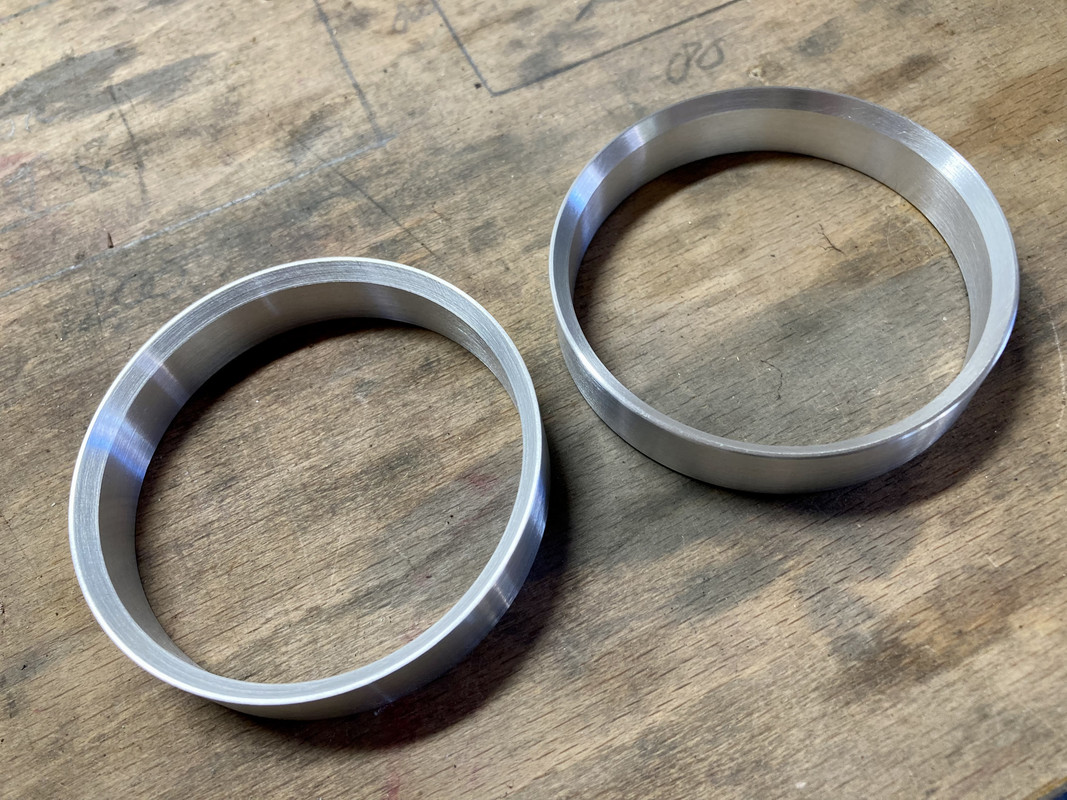

Afgelopen zaterdag op de zaak met een collega aluminium centreerringen gedraaid (hij draaien, ik kijken :tooth:). Potdomme mooi spul, strak in de velg en geen twijfel meer over de ruimte rond de naaf, onrondheid van de ringen enz. Meteen de wielen voor en achter gewisseld, wat een aardig verschil maakt. Veel minder extreme trilling al is het nog niet spatzuiver. Evengoed wil ik de wielen nog eens goed laten balanceren en de auto laten uitlijnen, maar zoals die nu voelt heeft het geen bloedspoed meer.
Meteen even een klein rondje gereden en bij de lokale wasbox nog even de modder van vorige (proef)rit eraf gespoten. Twijfelde vanwege de frustratie de laatste tijd (sinds aankoop okt ‘20…) wel eens over verkoop van ‘t hok, maar gelukkig tovert ‘ie met rijden nu wel weer een lach op mijn gezicht :D
Mag nog ff blijven dus.

Mooi dat het een stuk verbeterd is. Ik heb ook een berg frustratie gehad van schuddende wielen / trillend stuur. Het kan ook in de wiel / band combinatie liggen en zelfs een deuk in de velg zitten ook al valt het niet op bij het balanceren.. Een afwijkende ET waarde stuurt in mijn ervaring ook 3 x ruk..

Per chassis altijd heel verschillend hoe het reageert op een beetje onbalans. Blijkt toch weer dat een eigen draaibank in de schuur toch bijna onmisbaar is! Zolang het minimaal is, is een beetje trillen niet heel vervelend, en helemaal trillingsvrij is vaak ook een illusie.

Draaibank in de schuur zou ultiem zijn ja! Maar ik ben al blij dat we dit soort dingen makkelijk op m’n werk kunnen aanpakken.

Godspeed schreef: 14 feb 2022, 21:08 Afgelopen zaterdag op de zaak met een collega aluminium centreerringen gedraaid (hij draaien, ik kijken :tooth:). Potdomme mooi spul, strak in de velg en geen twijfel meer over de ruimte rond de naaf, onrondheid van de ringen enz. Meteen de wielen voor en achter gewisseld, wat een aardig verschil maakt. Veel minder extreme trilling al is het nog niet spatzuiver. Evengoed wil ik de wielen nog eens goed laten balanceren en de auto laten uitlijnen, maar zoals die nu voelt heeft het geen bloedspoed meer.
Ik had dit bij mijn MINI ook tijdenlang, zelfde dingen gecheckt als jij (wielen voor/achter, alu centreerringen, keer een nieuw wiellager), maar zat hem uiteindelijk in de banden. Gewisseld van Federal 595 RS-R naar Toyo R888R en sindsdien zijn alle trillingen weg.
Die alu centreerringen blijven trouwens al snel vastzitten aan de naaf/schijf door reactie tussen alu en staal.
Deze banden heb ik tweedehands gekocht, mag je natuurlijk ook niet de wereld van verwachten. Als ze auto dit jaar goed stand houden dan wellicht volgend jaar eens kijken naar nieuwe banden, zo niet dan eerder natuurlijk. De huidige hebben nog 5mm+ profiel, die ga ik niet meer opmaken waarschijnlijk.
De centreerringen zijn tamelijk strak in de velgen gedrukt/geslagen. Die hoeven er ook nooit meer uit. Dit geheel zit tegen een (geanodiseerde) aluminium spacer, dat zal wel goed gaan. De spacer zelf gaat natuurlijk wel gewoon ramvast zitten op de naaf :lol:
