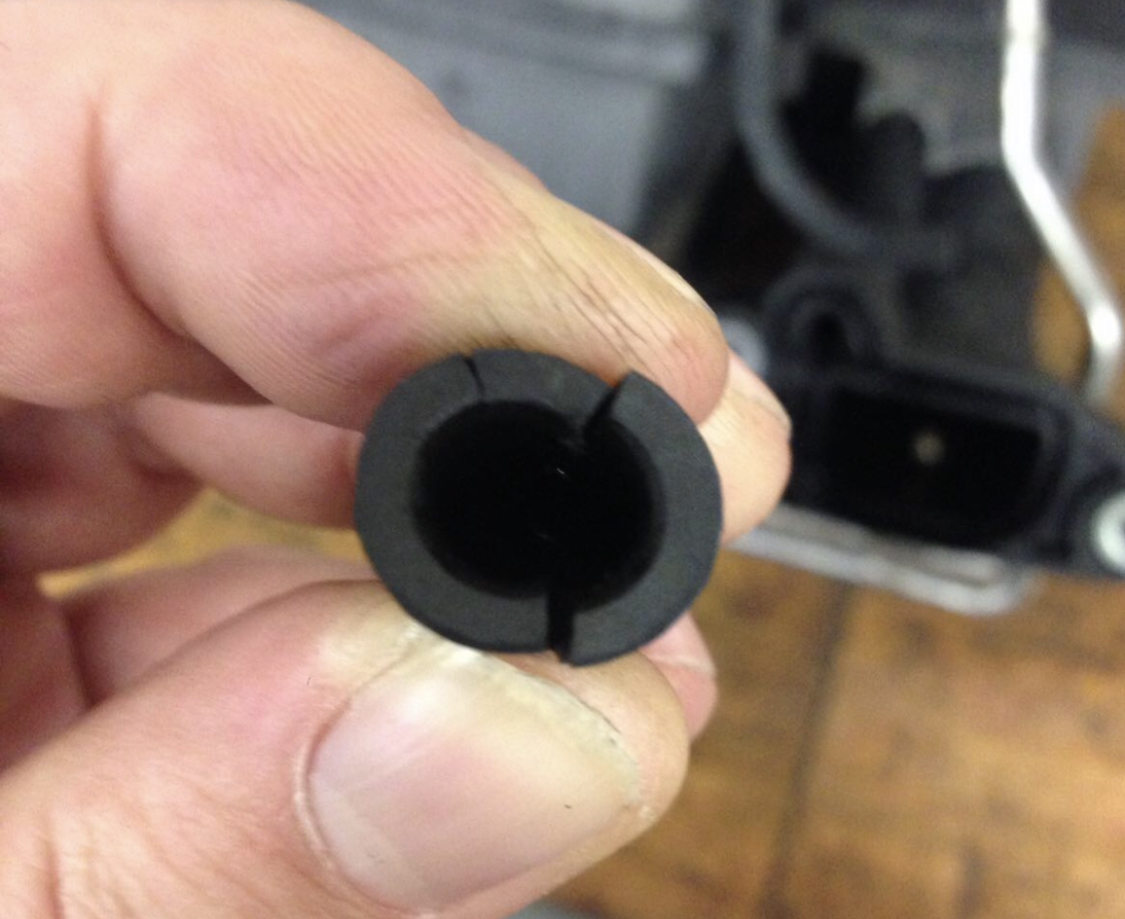

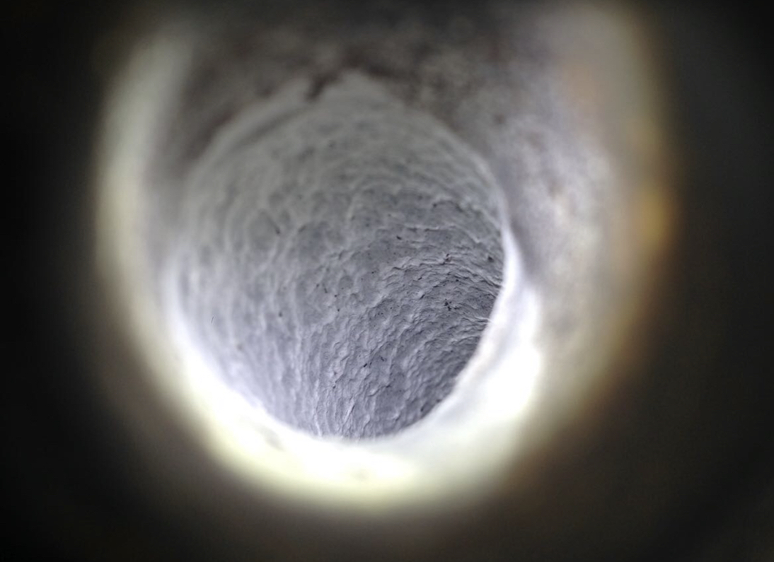

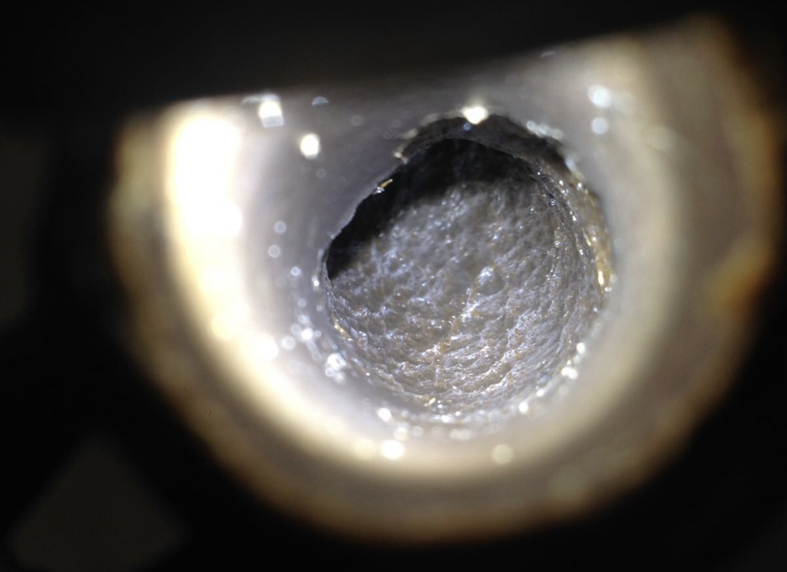

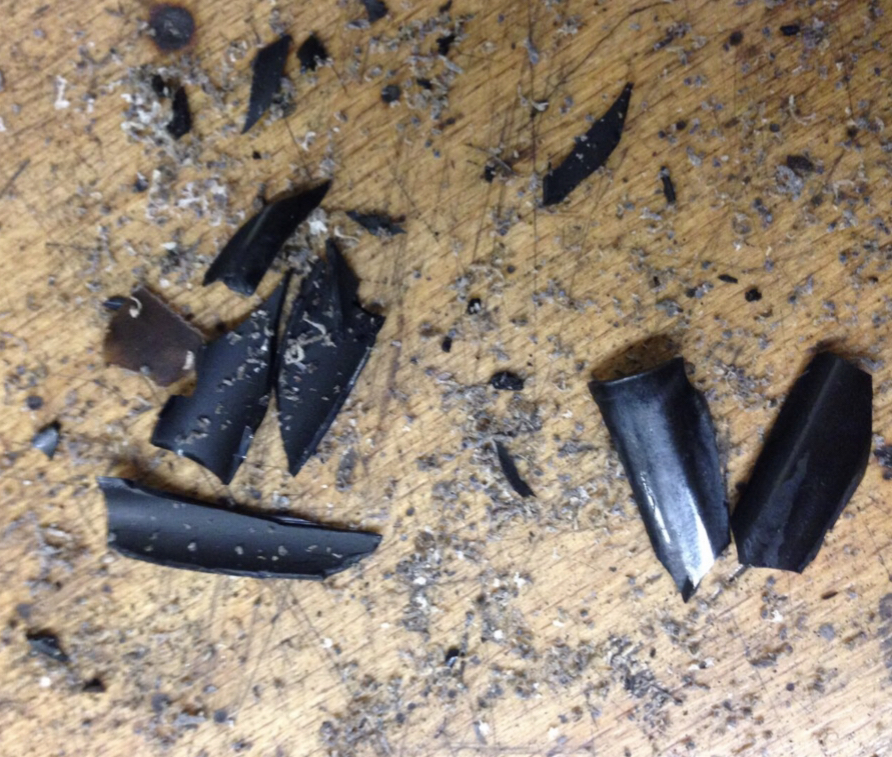

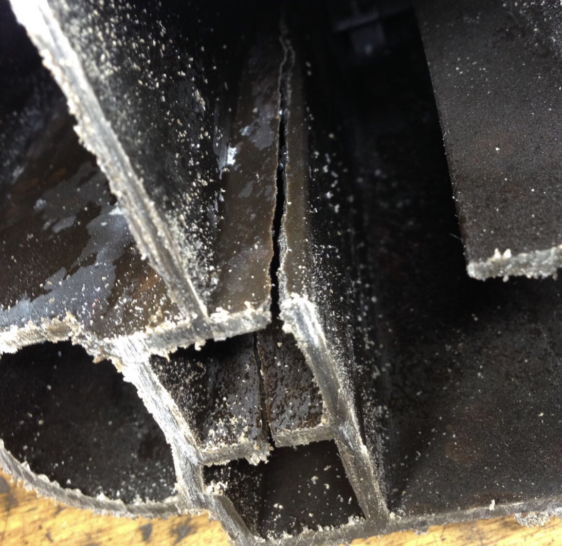

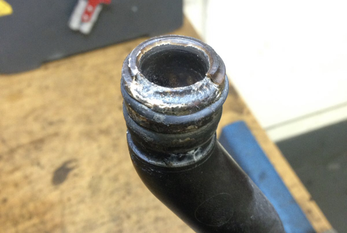

Vandaag eindelijk weer een uurtje tijd gehad om wat te doen. Er staat inmiddels een flinke doos vol met nieuwe delen dus er moet een beetje gang in gezet worden.
Waar ik eerst twijfelde de inlaat eraf te halen ben ik nu heel blij het gedaan te hebben. De twee kunststof koelbuizen eraf gehaald en daar schrok ik toch wel van.
Een heel mooi voorbeeld van cavitatie wat veroorzaakt wordt door lucht in het systeem. Dit verklaart ook de kleine stukjes gruis in het reservoir.
Verder waren er nog een paar stukken afgebrokkeld bij de aansluitingen. Blij dus dat ik die nieuwe heb gekocht en deze oude zooi eraf gaat.
Ook heb ik het reservoir doorgezaagd om eens te kijken hoe die eruit zag binnenin. Daar veel best wat uit tijdens het openmaken.
Ook was aan de binnenzijde te zien dat een tussenwand aan het scheuren was.
Er is dus genoeg gebeurt in de afgelopen jaren. Geen idee hoe lang dit al speelt maar dat het niet goed is dat is wel duidelijk.
Hele koelsysteem is nu gedemonteerd dus nu kunnen we het systeem gaan spoelen en langzaam aan weer op gaan bouwen.
Ouwe zooi!!

Dat plastic kan ik helaas nog niet zeggen waar het van is. Het lijkt ook wel heel ander materiaal dan wat er op de auto gebruikt wordt.
Inlaat eraf is wel even werk maar het loont wel in mijn geval. Gelijk de PCV vervangen voor een koude landen uitvoering. Is dat ook maar gedaan.

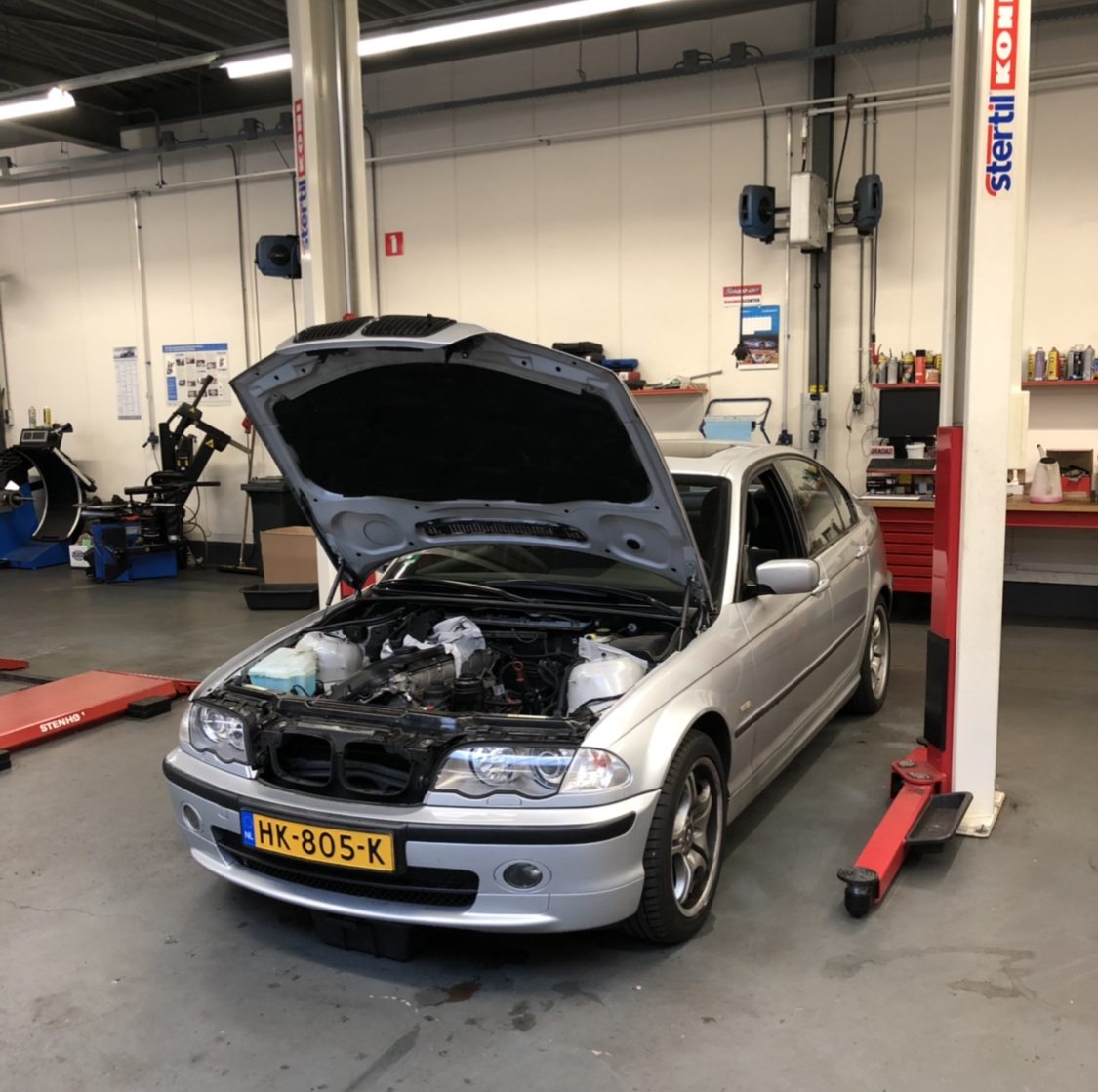

Vanmiddag de hele zooi ff doorgespoeld.
Hopelijk is alles eruit. Even afwachten als ie weer in elkaar zit. Anders nog een keer spoelen.
Hij staat nu te drogen met de heater erop gericht. Kunnen alle stekker lekker drogen

Jaloers op zo'n brug!
Ik hou al een tijdje de E46s op de openbare weg in de gaten, maar ik zie vrijwel geen PFL modellen meer. Jij hebt nog echt een hele mooie in bezit hoor!
- Martin van der Zwaard
- Berichten: 8779
Re: E46 330i M-tech '00 --> koelsysteem :-(
We hebben er 4 Joost. Ik sta er het liefste zo min mogelijk op met mijn auto

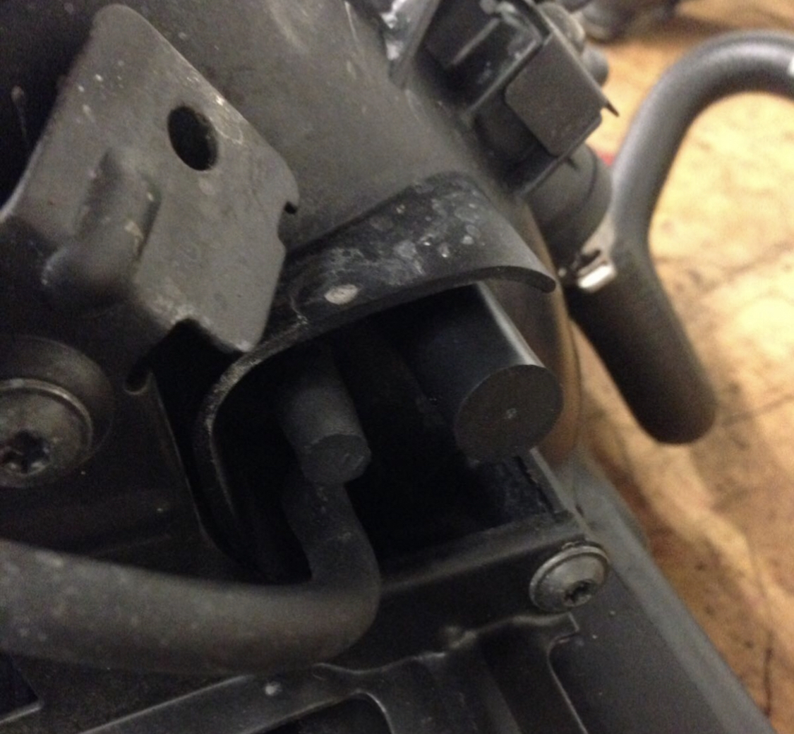

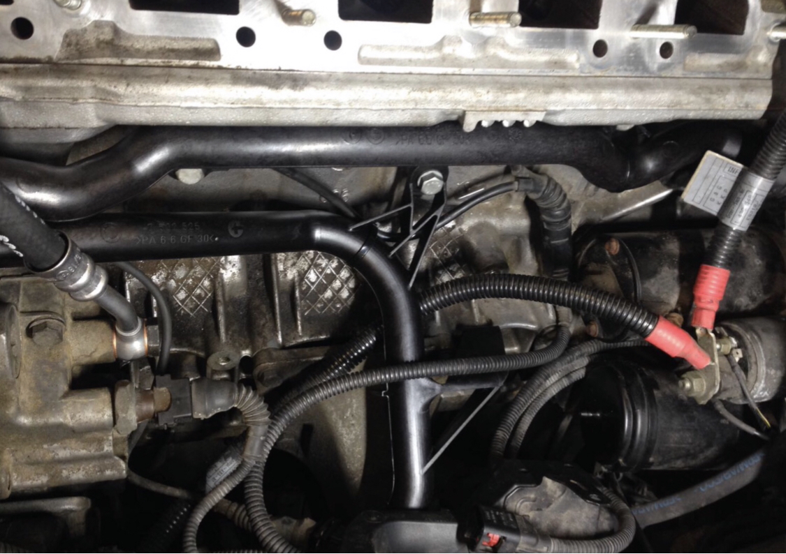

Vandaag nog even een uurtje bezig geweest. Het gebrek aan tijd nekt me want anders was is al klaar geweest.
Spruitstuk klaargemaakt door PCV te monteren, nieuwe pakkingen en twee nieuwe afsluitdoppen op het vacuumdeel. De slang vervang ik ook nog even. Zitten achter op het spruitstuk dus nu makkelijk te vervangen.
Gasklep schoongemaakt en de stationairklep ook gelijk. Pasvlakken van de inlaat op de kop glimmen weer en ook de pasvlakken van de waterpomp en thermostaat.
Langzaam aan gaan we weer opbouwen. Hoop eind volgende week te kunnen rijden.

Netjes! Mooi dat je alles achterop het spruitstuk nu kunt aanpakken.
Die dunne slang gaat volgens mij naar de klep in de uitlaatdemper, klopt dat?
- Berichten: 8779
Dat zou kunnen. Hij loopt naar een zwarte pot die net naast de startmotor hangt. Dan zou ik hem ook af kunnen doppen want die klep doet het toch niet meer.
*edit* ja klopt Joost! Even tekening erbij gezocht op REALOEM en dan staat ie inderdaad afgebeeld bij de uitlaat. Ach je....ik sluit het wel weer gewoon aan. Anders moet ik voor een zo'n dopje die auto nog een dag laten staan en weer langs de dealer.

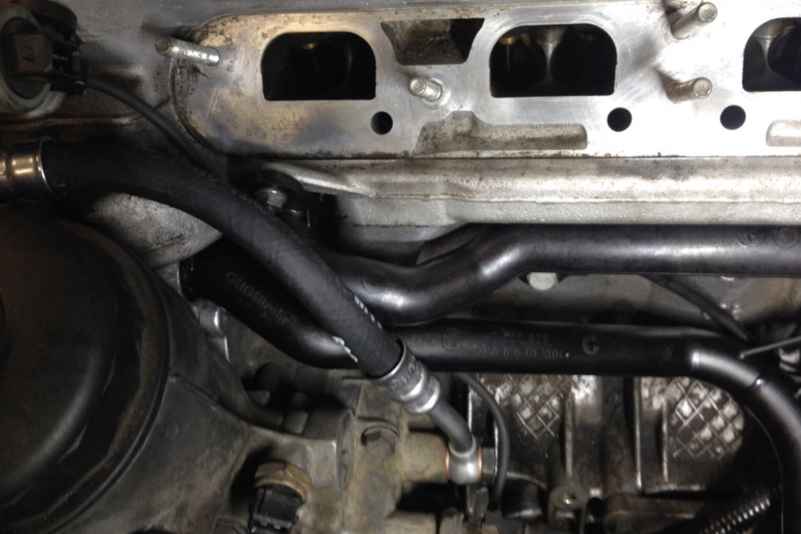

Nieuwe VANOS-leiding gemonteerd.
De nieuwe koelbuizen.
Inlaat zit er inmiddels ook weer op. Met een beetje mazzel loopt ie morgen weer
