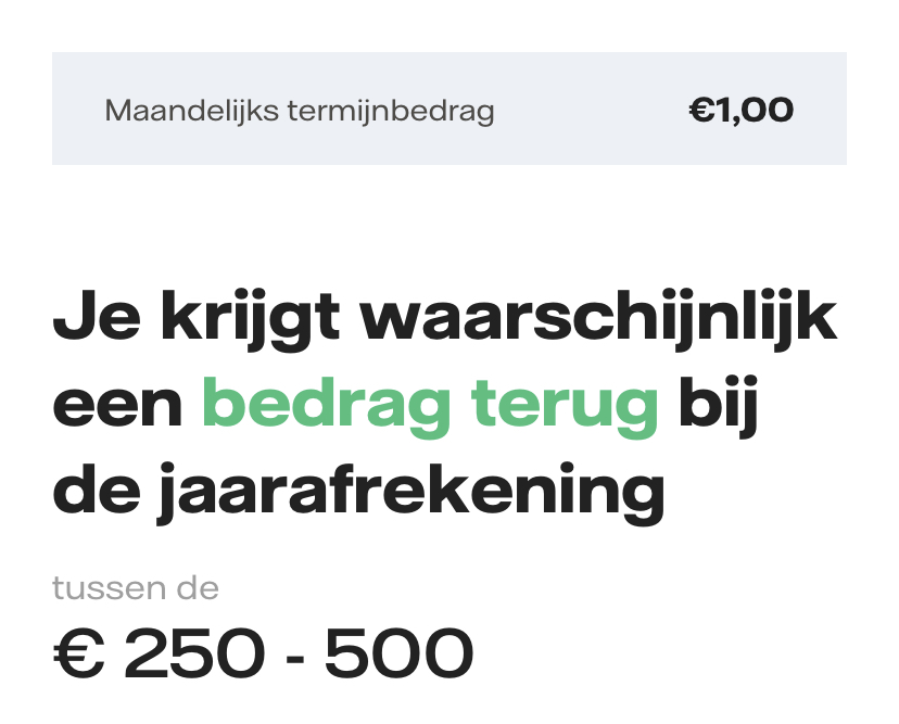

@RJK: dat valt nog mee, ken mensen die krijgen 15.000€ terug bij een maandbedrag van 5€ :shock:. Ook dat is een keer eindigend want die TLV van bijna een 1 Euro per kWh gaat ook niet lang stand houden.

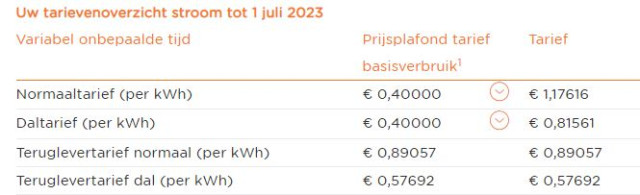

€ 1 TLV :duh:
Volgens mij gaf paar mnd geleden Vattenfall iets van € 0,18 TLV en Eneco nog veel minder..
Ben benieuwd welke maatschappij die genoemde € 1 TLV geeft, ga ik mij daar gelijk aanmelden zodra mijn al maanden geleden bestelde paneeltjes op het dak liggen.. vol op zuiden.. :wink:

Als je begin november bij United Consumers een contract had afgelsloten had je inderdaad net zoals ondergetekende een TLV op je overschot ontvangen van 89 ct zoals je hieronder kunt zien. Dat tikt hier wel aan met meer dan 6.000 kWh overschot :D. Kan ik flink wat keren die 100 liter tank van de Kjen mee volkiepen :wink: Het normaaltarief is maar liefst 1,17 dus aan die 80% van Knot komen ze niet eens :wink:. Ergens medio november heeft UC dat alweer bijgesteld naar 13,5 ct, maar zoals je in dit topic kunt lezen is er nog steeds wel > 50 ct te halen, maaaar het wordt wel steeds lastiger.
