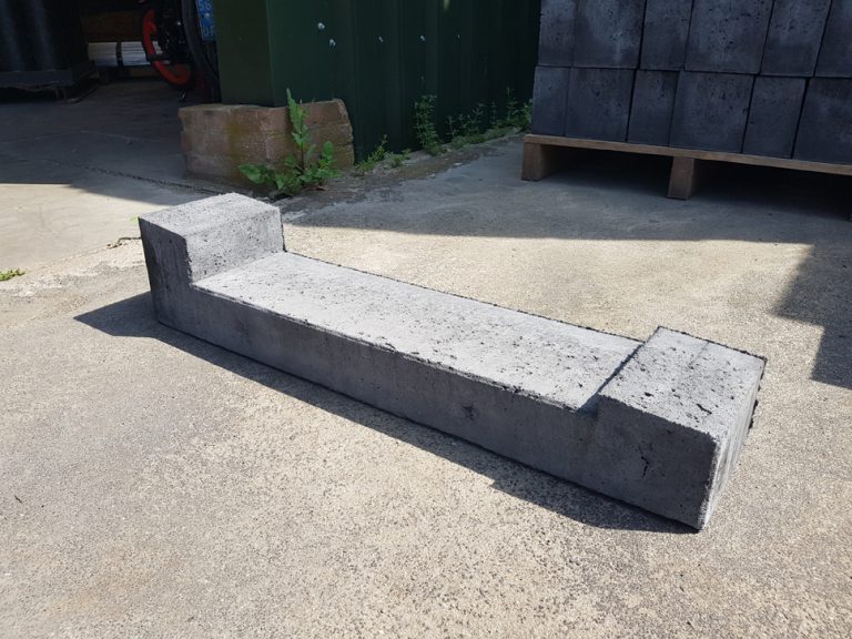

Ik ga een overkapping in de tuin plaatsen en het dak ga ik dus van zonnepanelen maken. Daarom heb ik voor hele grote panelen gekozen van 114 x 228cm zodat ik wel 2 panelen voldoende overspanning heb.
Ze zijn 560wp en er gaan er 18 op, daarnaast heb ik 4 extra panelen erbij besteld mochten er een paar sneuvelen, want het is wel een experimentje zal ik maar zeggen. Dak waterdicht zien te krijgen en ondertussen ook nog de uitzetting van de panelen opvangen en daarnaast een houten constructie die kan gaan werken/torderen en daarmee panelen kapot kan drukken, dus er zijn wat uitdagingen zal ik maar zeggen.
De 4 extra panelen ga ik met betonnen steunen op het garagedak plaatsen, dus die gaan niet verloren.
Totaal dus 12.320 wp wat erbij gaat komen.

Ik ga stalen liggers van 50x50x3 gebruiken waar 2 panelen achter elkaar op komen te liggen, zodat ze zo min mogelijk doorbuigen. Want ook al breekt een paneel niet, doorbuigen is slecht voor de interne verbindingen. Overspanning wordt 320cm en afschot 8 graden en ga ervan uit dat dat voldoende sterk is.
Ik heb nu al 500kwh overschot op jaarbasis, dus dit komt er allemaal bij. Wellicht voor een warmtepomp of E-cv, wat ik er precies mee wil gaan doen heb ik nog geen beslissing over genomen. In ieder geval geen EV :tong:
Er zijn mensen die een evenredige verdeling van panelen op oost/west op 1 tracker aansluiten, maar mijn voorkeur zou toch 2 trackers zijn.
Voor die extra 8-10 panelen zou ik een 2e losse omvormer aanschaffen, ik denk dat dat uiteindelijk de goedkoopste oplossing is.
