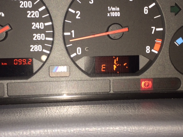

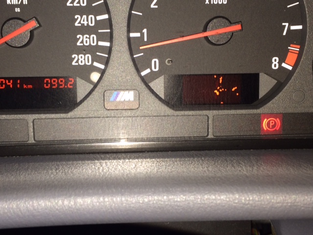

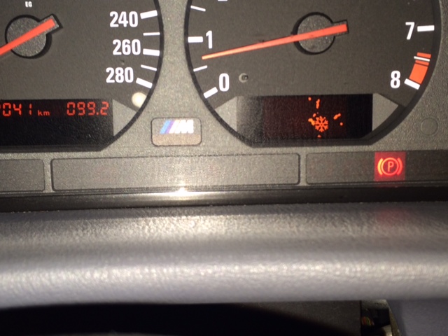

even proberen met foto. ik moet er bij vertellen dat de foto's zijn gemaakt bij wisselen. In het echt is het veel minder dan het lijkt. alles van 1 t/m 6 is prima te lezen.
- auto mode Winter
- foto 3.JPG (107.68 KiB) 2962 keer bekeken
- auto mode
- foto 2.JPG (124.01 KiB) 2962 keer bekeken
- auto mode E
- foto 1.JPG (123.09 KiB) 2962 keer bekeken

Nee dat heb ik ooit gezien. Maar het zijn losse vlekken, geen dele van de LCD "pixels".
Lijkt eerder of het LCD scherm heeft gelekt oid (a la oude Nokia 8210 enzo
Snap trouwens die locatie van die sneeuwvlok niet. Mogelijk hoorde bij het oude programma ook een andere display?
Die sneeuwvlok staat op de plaats waar ook de versnelling staat en die zouden dan dwars door elkaar staan.
Die sneeuwvlok staat bij mij in elk geval links van de gekozen versnellling.
Of was het toch rechts, nu twijfel ik. Ik rijd nooit in wintermodus. Zal nog wel ff checken.

Nogmaals foto geeft vertekend beeld . In het echt prima af te lezen. Sneeuwvlok staat rechts van gekozen versnelling. Links staat E en S.

ik heb ook lang getwijfeld . Ben juist voor smg gegaan omdat het iets apart is en ik al meer dan 10 jaar automaat rijdt. Systeem is inderdaad wennen. Maar denk dat op termijn wel goed komt
Even over auto van opheusden. Deze heeft niet lang te koop gestaan . Auto van Goes was een andere auto. Deze auto heeft in Lisse te koop gestaan. Eigenaar (1e) is komende te overlijden . Vrouw heeft de auto verkocht voor 10500 . Ik had 10000 geboden. Huidige eigenaar heeft zich voor gedaan als liefhebber en heeft de auto zo gekocht om het vervolgens een maand later voor meer dan 14000 te koop aan te beiden. Auto is zowel van binnen als buiten nieuwe . Vind het alleen jammer dat hij het koop voor 10500 en zo snel verkoop voor dit prijs. Hiermee verpest je het voor de liefhebber. Wel is de motor een keer door bmw vervangen . Dit vermeld hij ook niet
