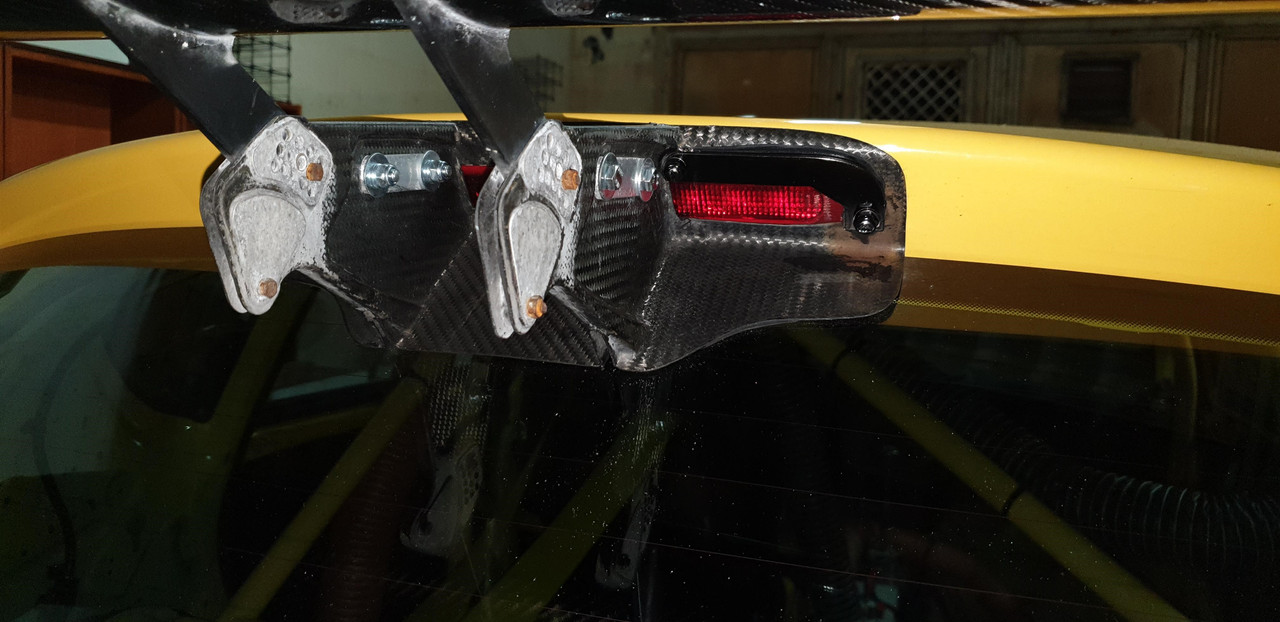

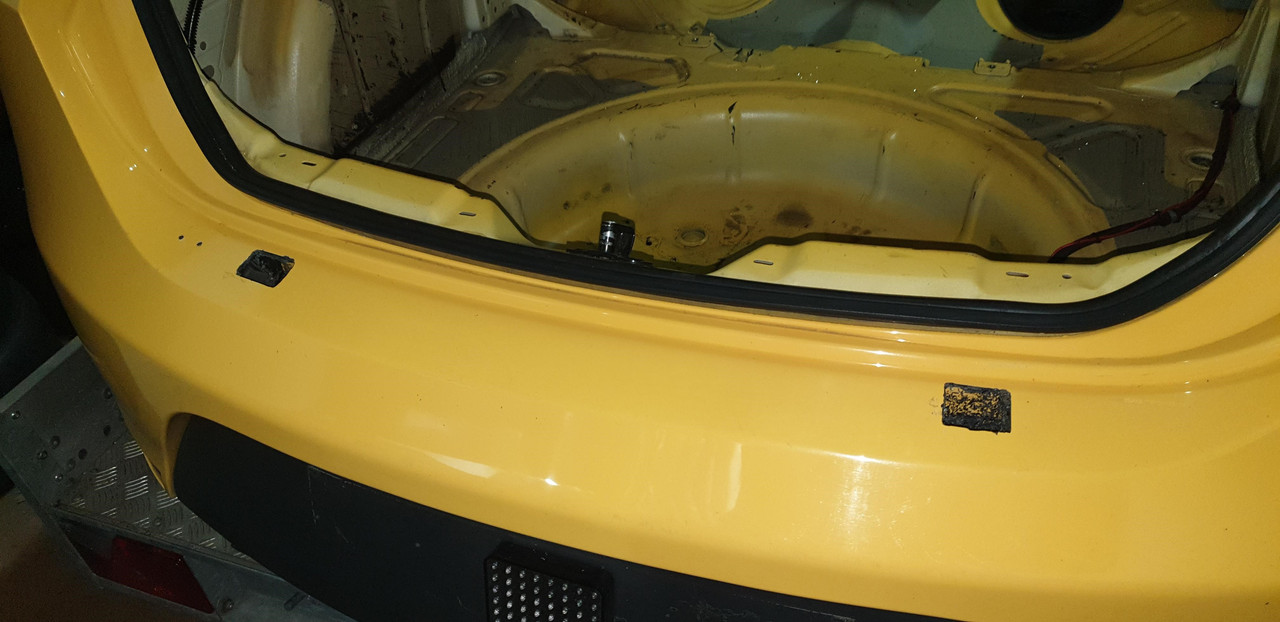

En weer een stap verder.
De achterklep zit nu goed vast, zoals het moet :D
Voorbereidingen buitenkant...
Voorbereidingen binnenkant...
De boel monteren...
En goed vast...

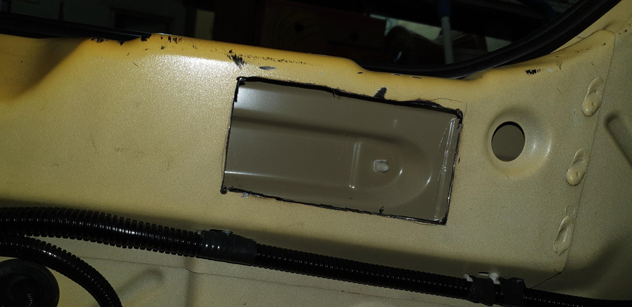

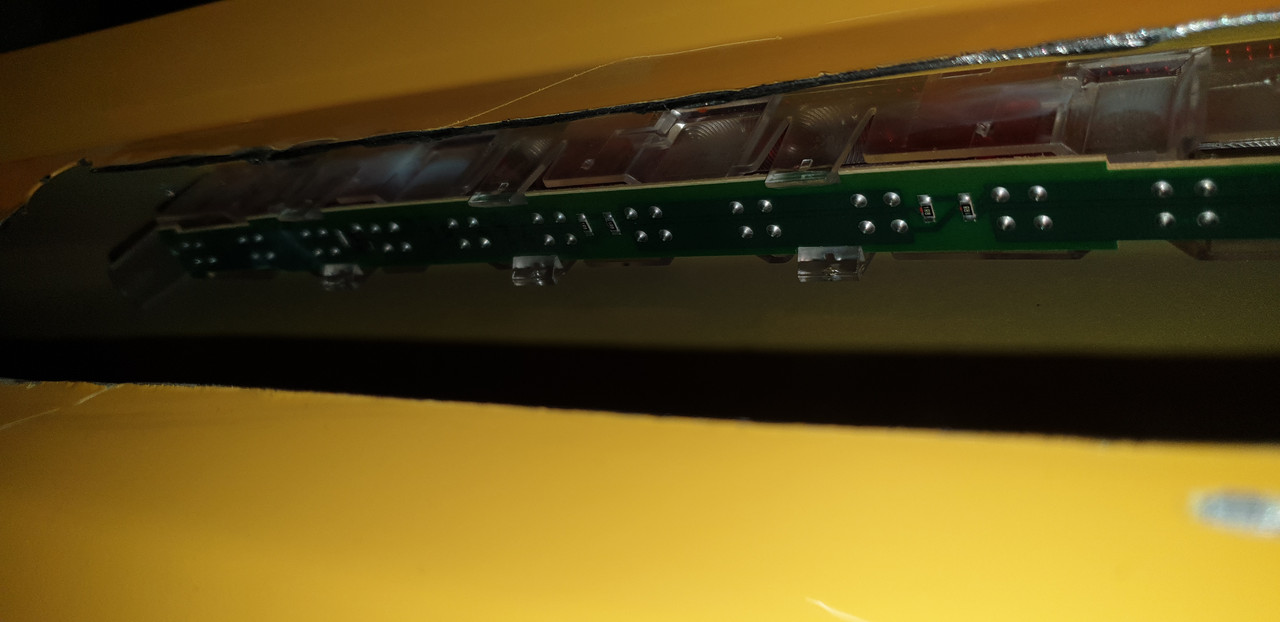

Van het weekend bezig geweest met de voorbereiding voor de hernieuwde, strakere spoiler montage.
Ruimte maken met de slijptol :mrgreen: ;
We kregen het 3e remlicht er niet zomaar uit :nah:
Eerst maar eens :lezen:

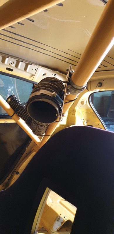

En vandaag weer een stapje gemaakt..., 2e nacaduct aan de linkerkant zit er in :mrgreen:
De slangen aan de beide ducts ook aangesloten, links;
Rechts;

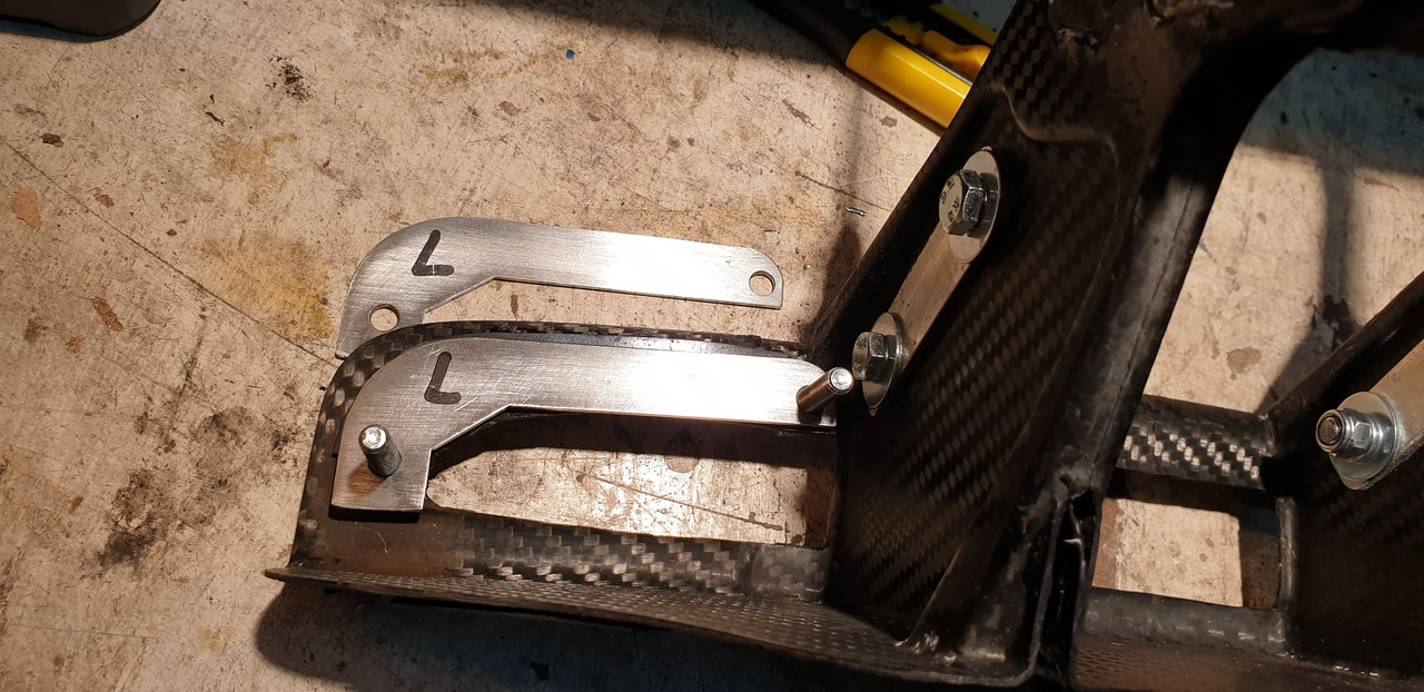

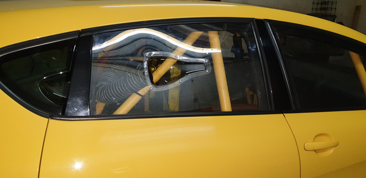

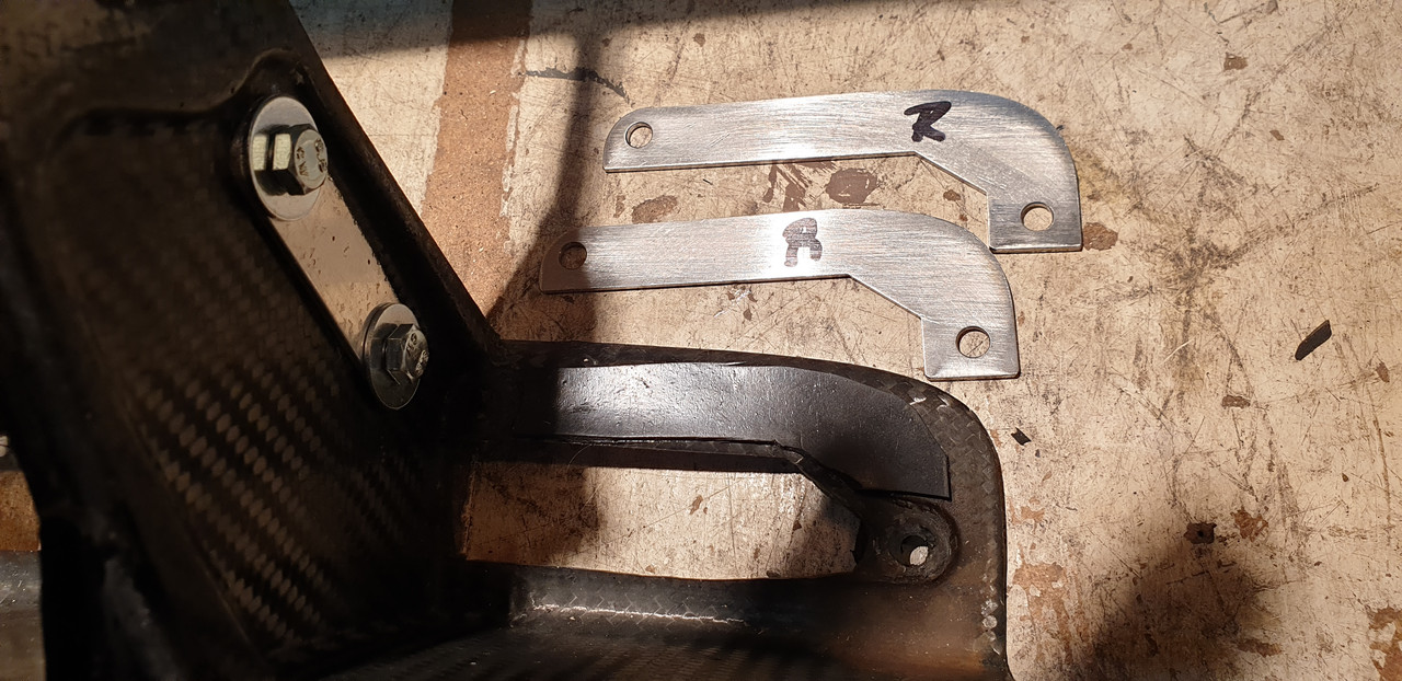

Vandaag even aan de achtervleugel bezig geweest.
Plaatjes en rubbers zijn binnen en ben even zzn t lijmen geweest;
Deze week rvs boutjes, veerringen en moeren halen en dan kan ie gemonteerd worden :blink:

Spoilert zit goed vast nu... :mrgreen:
en de 1e "Humanitaire" koelslang is gemonteerd :blink:
De 2e volgt nog.

Goeiedag wat een slangen zo in het interieur. Was een airscoop op het dak niet makkelijker geweest? 😁

Rene-RS schreef: 15 mar 2020, 15:51 Goeiedag wat een slangen zo in het interieur. Was een airscoop op het dak niet makkelijker geweest? 😁
:hosanna: ben ook niet kapot van deze oplossing .
Wel weer lekker bezig geweest met de hobby :D
(maak die spoiler bevestiging ook weer even netjes, roestige bouten er uit en beugel ook netjes maken )
verder lekker bezig!

Ik krijg het al warm als ik die slangen zie... lang leve airco :tooth:

Die nacaducts zien er goed uit. Maar gaat dat goed als je in de regen rijdt, blijft er dan geen water in de buizen staan?
Daar heb ik niet voor gekozen, omdat ik denk dat dit teveel ten koste gaat van de luchtweerstand :wink:
Ik kan de "blaasrichting" op deze manier alle kanten op stellen :D
Met regen zal het wel grotendeels dichtplakken worden. :angel:

En de 2e koelslang zit gemonteerd :)
Overmorgen de remmerij vernieuwen en de koeling optimaliseren en dan wachten tot de banen weer open gaan :tooth:

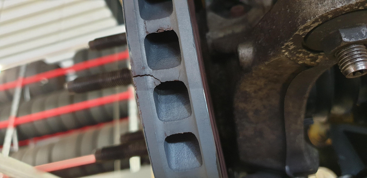

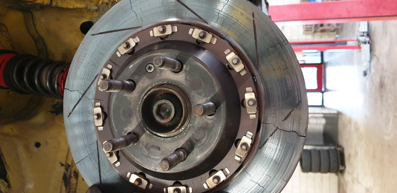

Bericht door Erminio » 20 mar 2020, 09:35
Remmen zijn echt aan vervanging toe :sealed:
Re: Project Seat Leon Cupra...
Bericht door ///Joost » 20 mar 2020, 10:06
:shock:
Berichten: 5592
Bericht door Gijzert » 20 mar 2020, 10:13
Och.. Die paar haarscheurtjes.....

Meerdelige schijven!
Erminio
Berichten: 811
Locatie: B-Town
Bericht door Erminio » 20 mar 2020, 23:52
Rene-RS schreef: 20 mar 2020, 18:39 Meerdelige schijven!
Yep, lekker licht en goeie warmte afvoer :D
Geen prulspul, AP Racing 330x28 :ken ik jou:

jezus en ook die rem je zo aan gort?! :shock:

Zit er op die rotgolf niet voor niets 355mm........... :mrgreen:

Deze slijten idd wat sneller, maar wel lekker licht onafgeveerd gewicht :df:

Gijzert schreef: 20 mar 2020, 10:13 Och.. Die paar haarscheurtjes.....
Berichten: 12254
Bericht door WJ » 24 mar 2020, 14:58
Niet zoveel met je voet op het rempedaal rond scheuren opa :P
