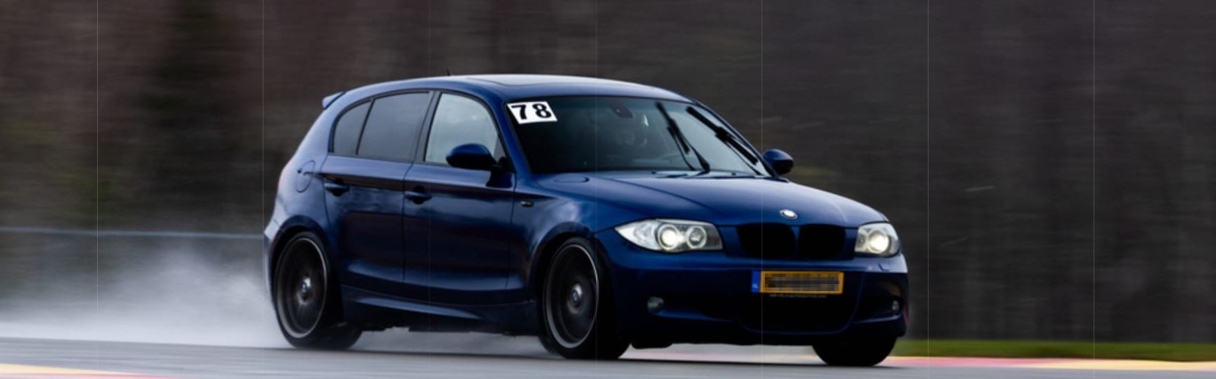

Bericht door Jesper » 20 jul 2023, 16:11
Toch nog maar eens mijn topic bijwerken voor de administratie :lezen:
Eind maart nog de nodige upgrades gedaan:
H&R stabi set (voor en achter)
M3 armen voor
Camber pin mod
M3 subframe rubbers achter
Nieuwe diff rubbers (zouden wat stuggere zijn, weet niet exact welke)
Ate typ200 vloeistof
Zelf nog rondom nieuwe schijven en blokken geplaatst incl nieuwe geleide pinnetjes voor de klauwen.
En aangezien afgelopen zondag in Lelystad mijn startmotor de geest heeft gegeven, deze week een nieuwe startmotor laten monteren. Hij starte al langer wat moeizaam en twijfelde al of het wellicht de startmotor zou zijn, maar dat was zondag dus ineens duidelijk.
Na de upgrades heb ik ook nog een middagje Spa in de regen gedaan en toen beviel de 130 echt uitstekend!!! De stabi set en M3 armen (en ik weet niet in welke mate de stuggere subframe rubbers) hebben de auto flink verbeterd, veel directere stuurresponse en beter te plaatsen in de bocht en ligt veel zekerder op de weg nu. Kan de aanpassingen dus iedereen heel hard aanbevelen.

Lekker nat spa zo te zien!
Leuke upgrades
