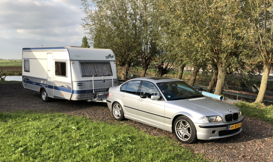

Geen last van je PDC met die haak als de hut er niet achter hangt en de haak er wel onder zit?
Waar heb je dat beugeltje vandaan? Moet eigenlijk ook nog zo’n ding hebben voor de westfalia onder de auto van mdv. Daar zit die ook niet onder.
Martin van der Zwaard
Berichten: 8779
Re: E46 330i M-tech '00 --> rukpukkel
Bericht door Martin van der Zwaard » 20 okt 2018, 21:24
Nee. PDC werkt prima met alleen de haak erop. Zodra de hut er achter hangt wordt ie uitgeschakeld.
Beugel zelf gemaakt :headbang:
En dan met de hut er aan gehangen :blink:

Mooi! En nu een hotel boeken!

Ziet er netjes uit de haak
