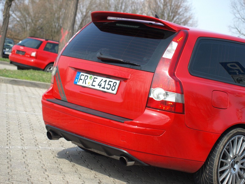

Dynamic Trim is erg mooi inderdaad!
Berichten: 13184
Re: Martijn's Volvo V50 T5
Bericht door MartijnGizmo » 04 apr 2015, 20:45
Alleen onvindbaar. :( Skirts kun je van de R-Design nemen, maar achterlip is al een paar jaar 'op'...

Als je wat uurtjes te doden hebt en niet bang bent voor wat vieze handjes is dit ook best dik:
http://forums.swedespeed.com/showthread ... -AND-STUFF" onclick="window.open(this.href);return false;
Bericht door Tim N » 04 apr 2015, 21:52
+1 Gaaf :hot:
Berichten: 13184
Bericht door MartijnGizmo » 04 apr 2015, 22:19
Jup, had ik ook al bedacht... Diesel-lip + ST-diffuser, maar dan moet de uitlaat ook smaller (of je moet een ST-uitlaat gebruiken).
Berichten: 19093
Bericht door ErikS » 05 apr 2015, 09:21
Wel de beste optie.

Ik weet iemand die nog zo'n Dynamic setje op de kop heeft weten te tikken.
Zat net even gauw te kijken, kan het zo 123 niet aan foto's vinden maar zal nog eens even doorspitten
