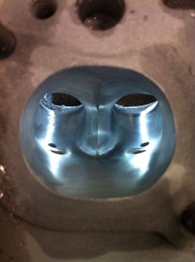

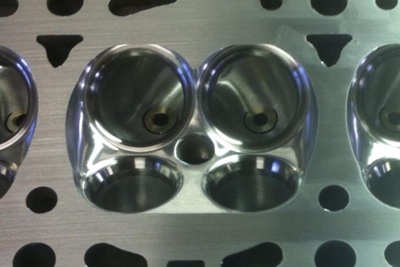

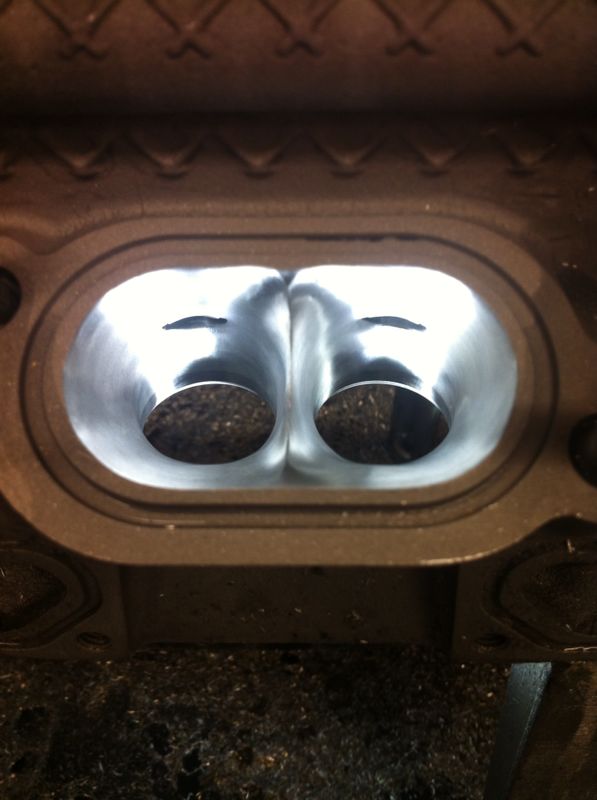

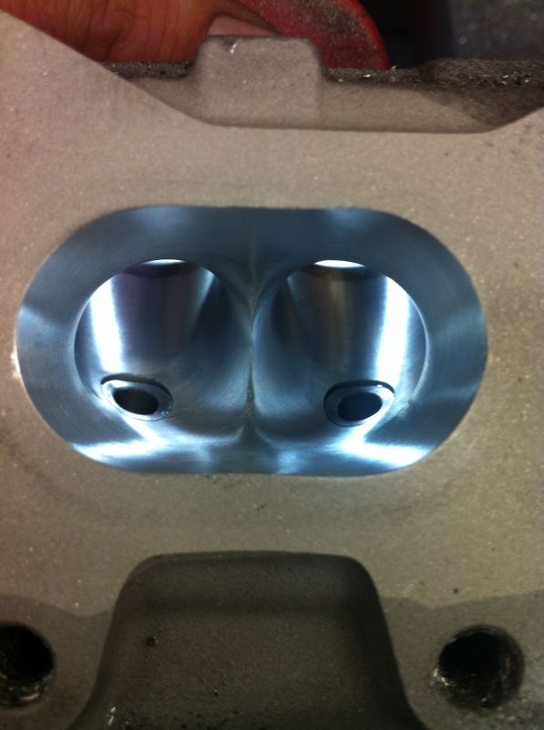

En een mooie uitlaatpoort! door Mike van jetpeformance

Hey Frank
Leuk - weet je wat voor flow de poorten hebben, is dat gemeten?

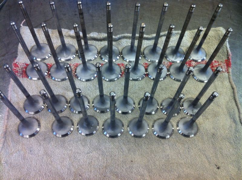

BTW Wat voor nokkenassen komen er in (lift, openingstijden)? Klepbediening van titanium? Veersterkte?
De reden van mijn interesse is dat ik BMW motoren (zoals S50B30 in onze E30) wil modelleren in software, en dan is het handig wat flow data te hebben, voor het geval we ooit een V8 in de E30 lepelen. Standaard is de max flow van een B30 tussen de 230-235 cfm bij 11.3 mm lift, en die van een B32 255-260 cfm.
Is het project klaar voor je eerste race? Of wordt het al racende afstellen?
Ron
Ron

Re: RMR e36 GTR s62b50 V8 swap
@Ron Die gegevens heb ik nog niet maar daar kom ik op terug!

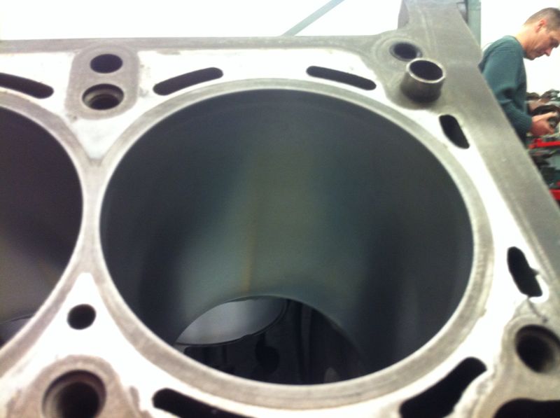

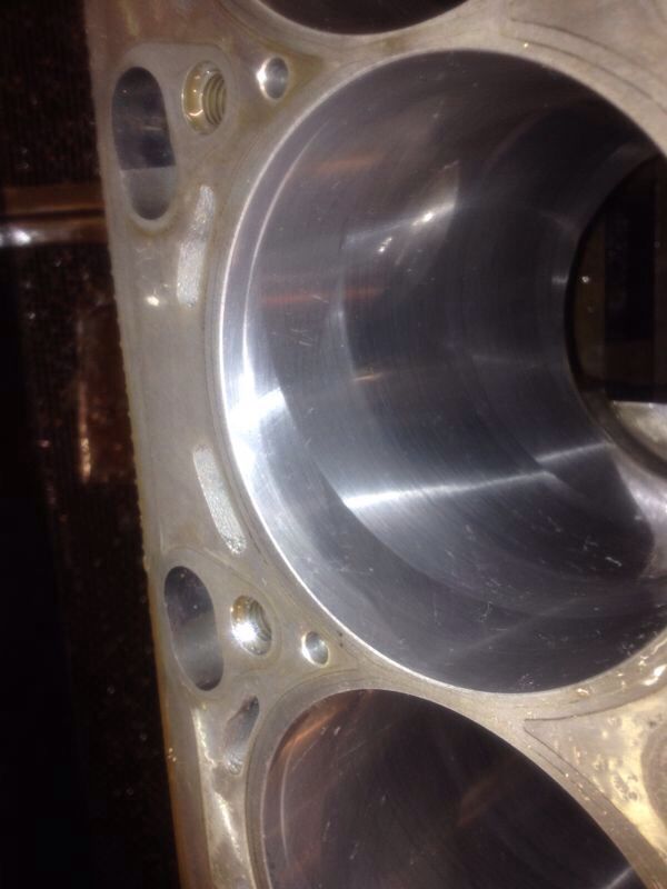

De doelstelling was 1 Januari lopen maar het bouwen liep 2 maanden uit.....
Dit kwam met name door het uitbestede aluseal hoonwerk ( dat schijnt een soort hocus pocus te zijn
Maar goed 1 maart MOET hij rijden. Het idee is dat woensdag as het blok de auto in gaat en dan begint het spruitstuk bouwen aansluiten etc.

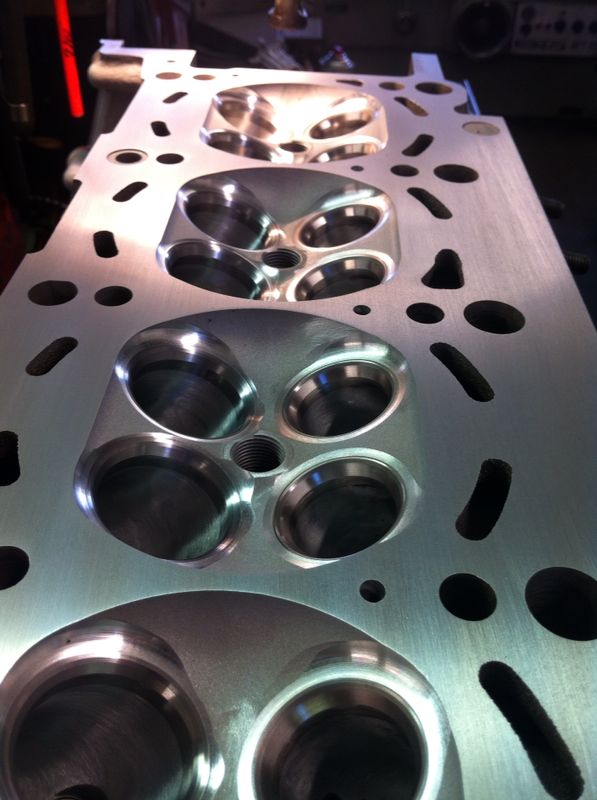

Nog wat beelden van het werk van Jetpeformance.. dat moet toch helpen met wat extra paarden. MPowerrrrrrrrr
Re: RMR e36 GTR s62b50 V8 swap Poortwerk P.16
dat ziet er wel heel mooi uit, vrijer ademen

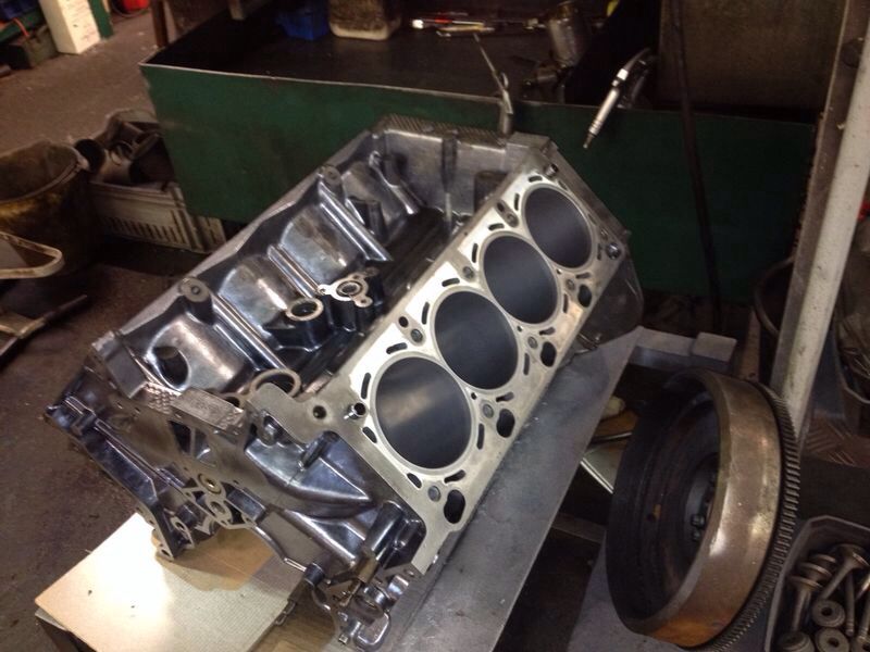

Meanwhile @ Jetpeformance!!!
Woensdag avond in de auto lepelen!!!

Nee nog niet :S word weer lekker krap .. koppen poorten kunnen motorbouwers.. Plannen is wel eens minder.frank de jonge schreef:Ligt ie er al in?
Woensdag dus .... ben er niet heel blij mee maar goed alles is te overleven. hoewel de tijd om de spruitstukken te maken wel krapper aan het worden is.

Dat ziet er allemaal netjes uit. Enig idee wat voor vermogen je straks gaat hebben?
- Frank280zx
- Berichten: 543
- Lid geworden op: 19 mei 2008, 09:45
- Locatie: Amsterdam of e36 GTR v8, 280ZXR v8, Range Rover tuinhuiseditie
Ik hoop ~450 PK. met nokken word hij echt wakker.
Het werk dat er nu is gedaan heeft name effect op de koppelkromme en bandbreedte gemiddeld vermogen.

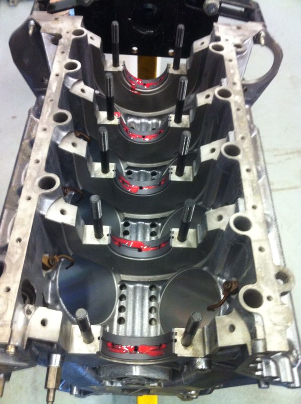

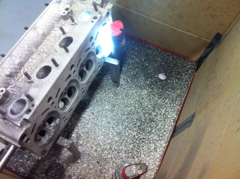

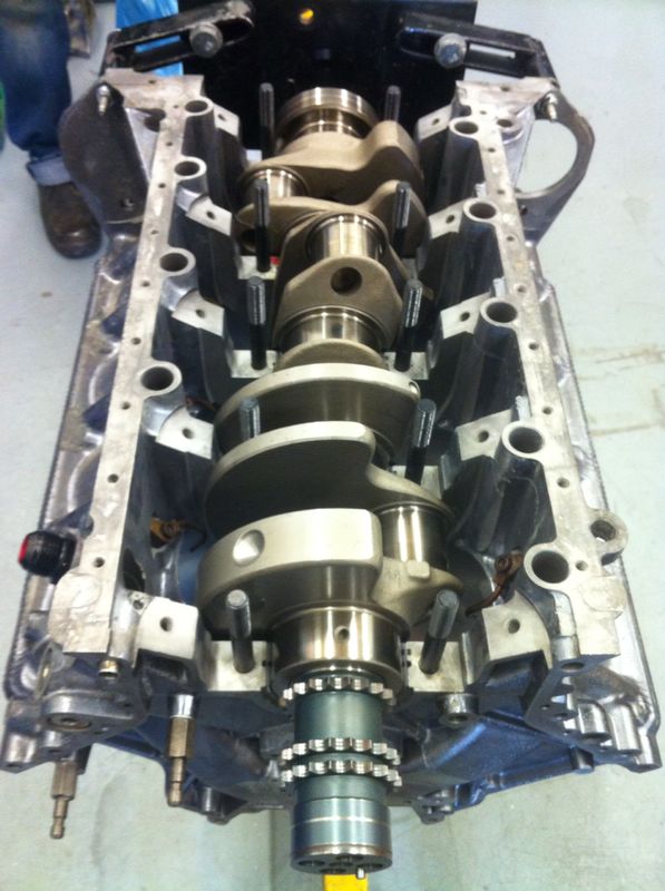

Zo nog wat bouwfotos! vanuit Jetpeformance! Mike is lekker bezig met de koppen vandaag!
de laatste poort!
morgen gaan ie er dan echt in! dan is het een blok uit een stuk ipv een hoop doosjes met spullen
Dan beginnen de spruitstukken en het aansluiten van het geheel.

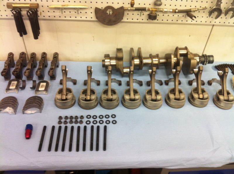

Re: RMR e36 GTR s62b50 V8 Blok opbouw p15 en 16
vol gas
zou na zoiets toch eerst heel wat rustige running time nemen om te luisteren e.d. of alles loopt zo het hoort en of er niet iets 'vergeten' is oid
zo goed als alles is uit elkaar geweest, heel bouwpakket en schakels om het weer 1 te maken.
