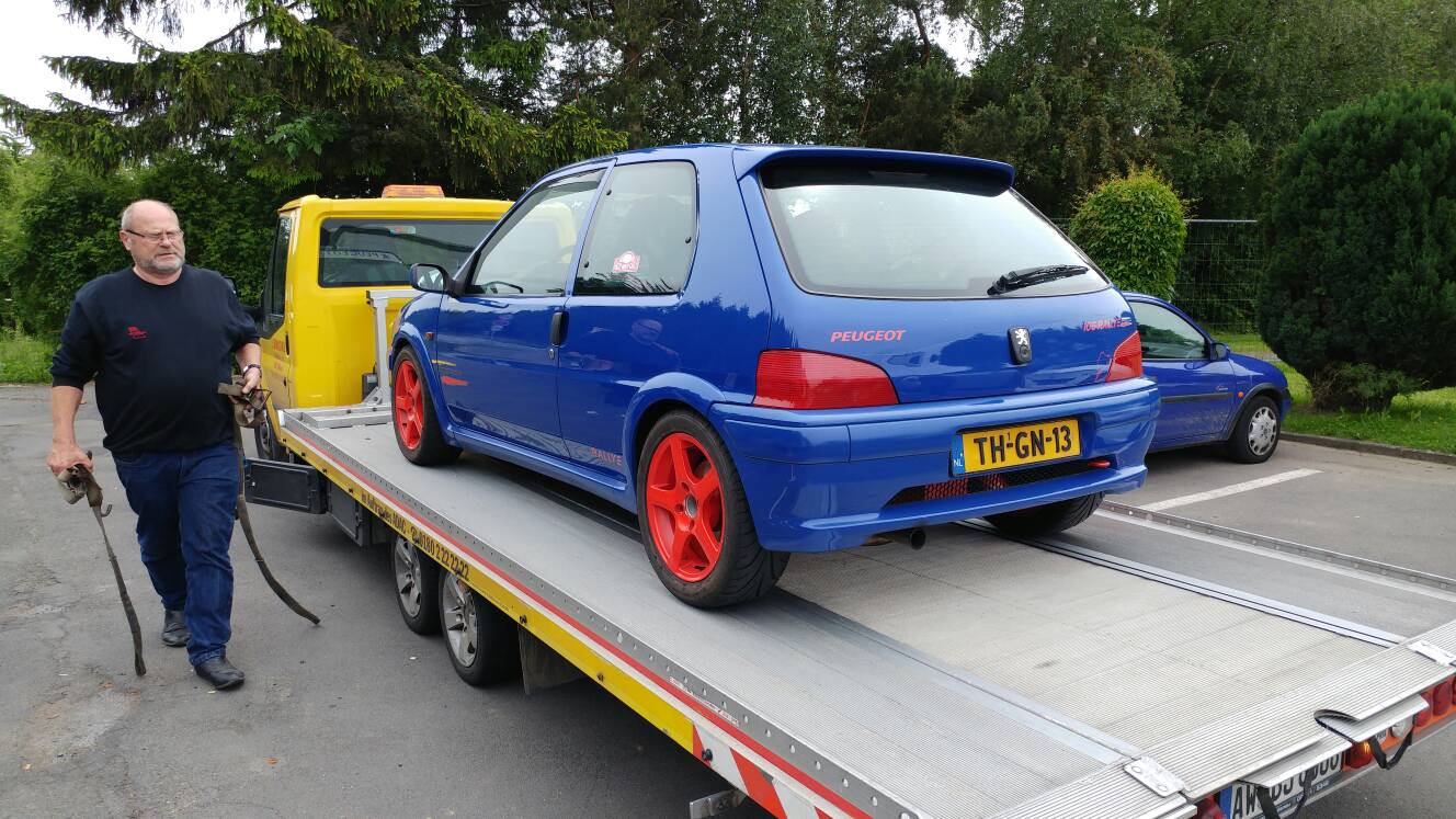

Ben je net bij de Ring, eigenlijk op doortocht naar Cochem. Poef, diff weg. :(
Re: Martijn met z'n 106 S2 Rallye
Bericht door GTRene » 13 jun 2016, 17:41
ai, balen...
maar hoezo diff weg, tandwiel geknapt oid?
Berichten: 3870
Bericht door Martijn M » 14 jun 2016, 18:52
Geen idee.
Auto eerst afgesleept naar Peugeot Dealer in Daun. Na 2 dagen hebben ze nog niet eens ernaar gekeken want ze hebben geen tijd. Wordt nu naar Eric (E&S) gebracht door de ANWB. Dan zien we wel verder.
Als de bak eraf moet denk ik dat ik gelijk de koppeling laat doen en er een lichter vliegwiel in duw.

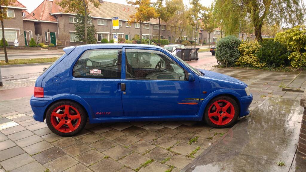

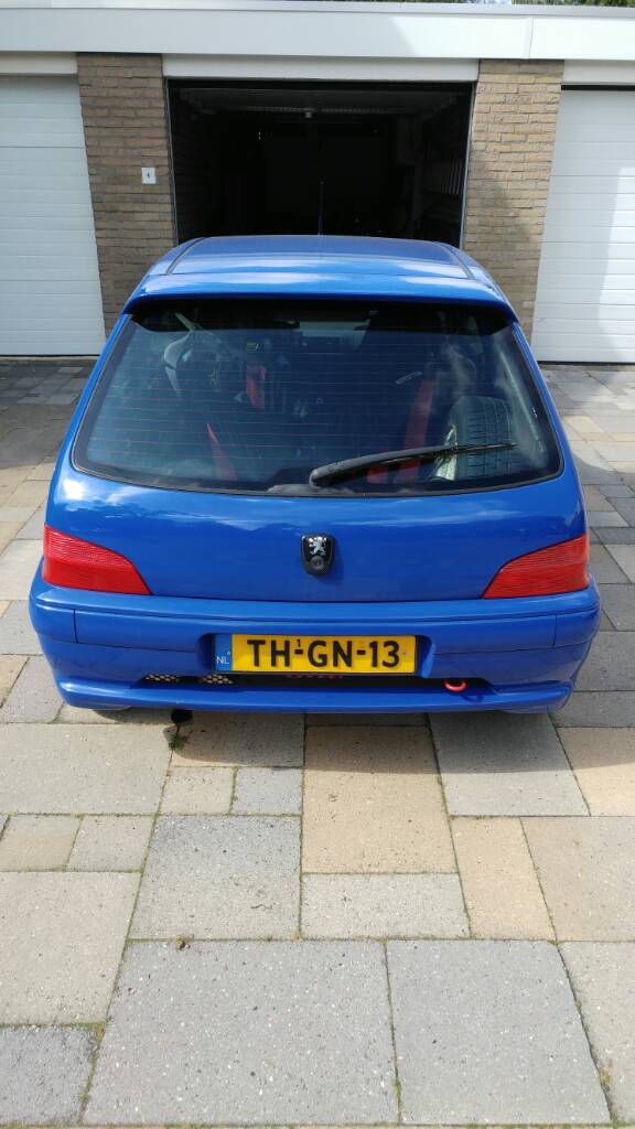

Na veel gezeik en problemen na het kapot lopen van het diff geniet ik ondertussen weer volop van de Rallye. Hele lading aan onderdelen vervangen en hij rijdt weer heerlijk. Er zit nu bak van een S1 Rallye op welke een stuk korter is en een lichter vliegwiel (3,1kg tov 5,7kg), een nieuw stuurhuis en verse draagarmrubbers (powerflex zwart). Al met al dus weer een feest om te rijden. De kortere bak in combinatie met het lichtere vliegwiel maakt het echt een fel karretje, het verschil is echt gigantisch.
Ook is er optisch het een en ander gebeurd. De krassen aan de rechterkant zijn helaas nog niet weggewerkt, kwamen wat dingetjes tussendoor...
Er zit wel een nieuwe achterklep op, welke een stuk netter was dan de vorige. Stickers liggen klaar om geplakt te worden. Als de rechterkant gespoten is komt er een hele nieuwe stickerset op, dus dan is de Rallye ook optisch weer om aan te zien.

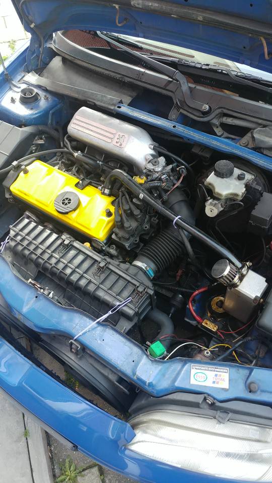

Ik had het inlaatspruitstuk van een S1 Rallye al een tijdje liggen, later de airbox erbij gevonden. Twee weken geleden is dit gemonteerd tijdens een sleutelmeeting. In mijn ogen ziet dit er een stuk beter uit onder de kap, vooral de airbox is een vooruitgang.
Rallye loopt een stuk soepeler, en de S1 airbox klinkt ook nog eens beter.
(Let niet op de tiewraps, moet nog beugelstjes maken voor de airbox ;))

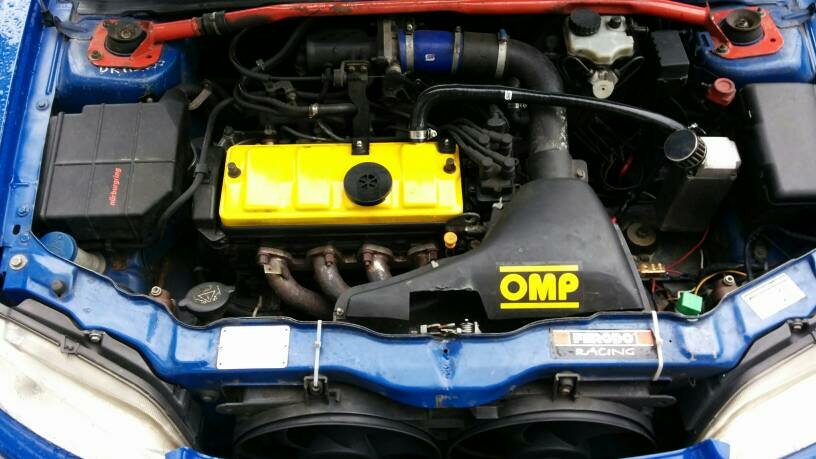

Goede mods! De airbox nog even verder open maken voor het betere inlaatgeluid. Hier de ex van PeerH:

Airbox is aan de voorkant al open gewerkt ;)
