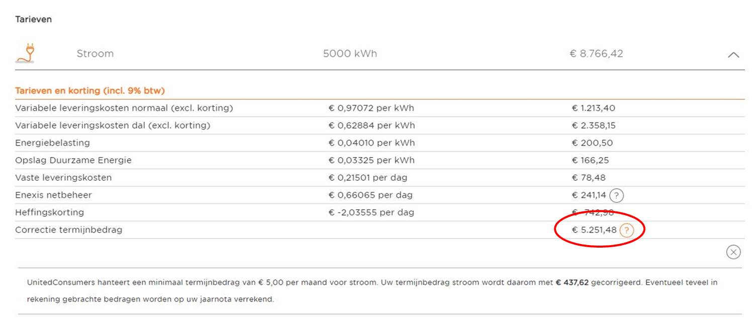

5€/mnd is het minimale maandbedrag. Even doorklikken op "bekijk tarieven en kortingen" en dan het venster bij stroom uitvouwen.
Daar onderaan zie je dan correctie termijnbedrag. Da's dus het bedrag wat je einde van het jaar terug krijgt (ok niet helemaal, want rekenmodule gaat uit van incl BTW dus daar moet je nog 9% vanaf halen). Hieronder een voorbeeld van 10.000 kWH teruglevering en 5.000 kWh levering (en dus 5.000 kWh overschot).
