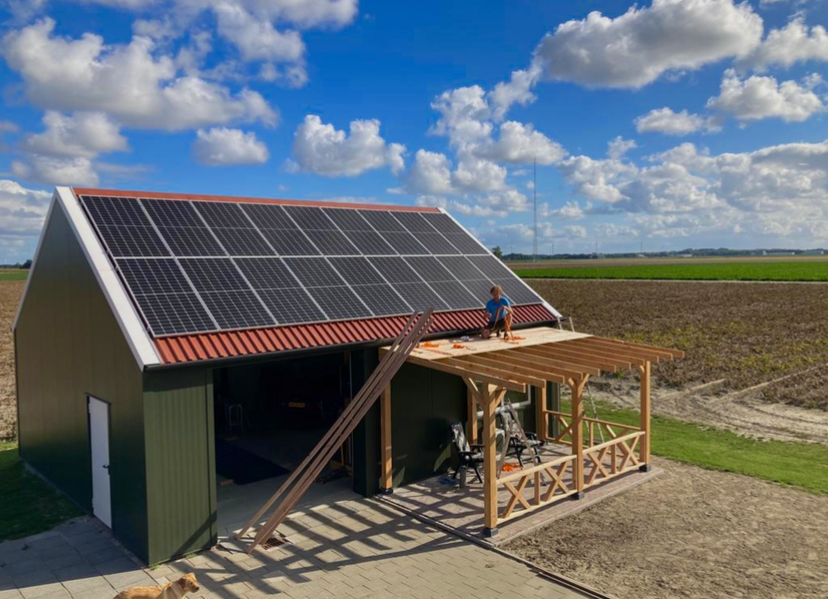

Weer 20m2 dak erbij :hmmm:

Berichten: 36363
Bericht door JP » 03 sep 2022, 07:23
Wat een leuke schuur :thumbup:
Berichten: 30087
Bericht door Martijn_bmw » 03 sep 2022, 08:25
Ziet er gaaf uit RJK! :D
328Ti
Berichten: 3136
Bericht door 328Ti » 03 sep 2022, 10:19
Mooie opstelling en schuur!
RJK
Berichten: 3748
Bericht door RJK » 03 sep 2022, 23:17
Thx! Was ook al heel wat jaren een droom en super als het er dan eenmaal staat.
