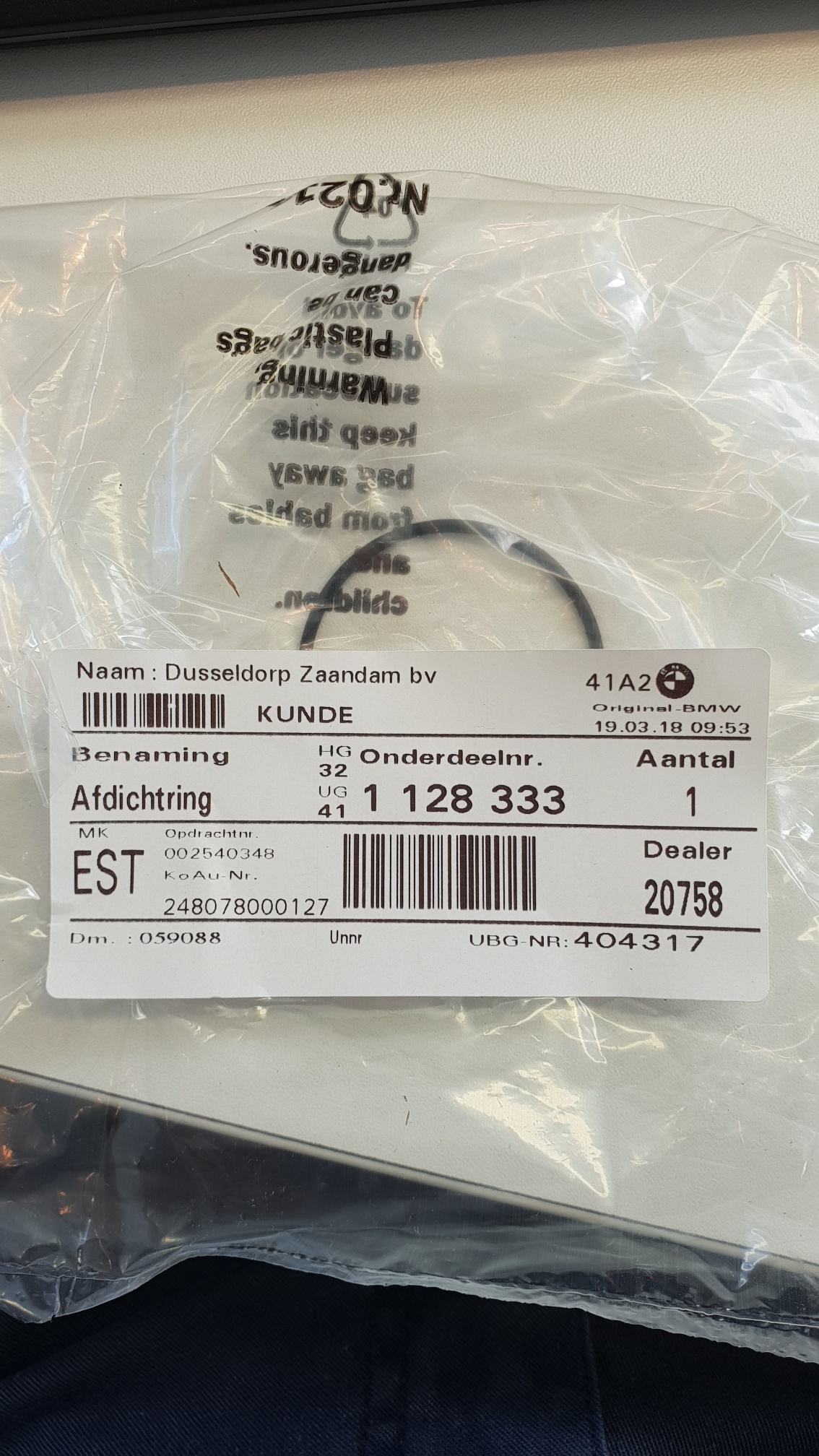

O-ring SBVR is gewoon leverbaar alhoewel de originele wel wat dunner lijkt :wink:
Re: 2004 BMW 330i - De OCD mobiel
Bericht door ///Joost » 20 mar 2018, 15:30
Interessant, en goed om te weten! Bedankt voor de terugkoppeling, dit soort info is altijd handig.
