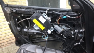

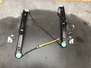

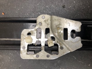

Koppeling even vooruit geschoven, eerst een ander probleempje. Mijn voorramen gingen al een partij traag, maar vandeweek begaf mijn raam aan de bestuurderskant het compleet. Raam terug oomhoog geduwd en vandaag maar eens even gekeken.
De mechanismes gaan vaak stuk bij een E46 en er zijn vaak 2 type problemen. Of de plastic geleideblokjes gaan kapot waardoor ze de kabel niet meer grijpen, dit is op te lossen met wat tiewraps. Of de kabel gaat stuk en er moet een nieuw mechanisme in.
Bij mij was type 1 het geval, op het internet lees je veel discussies over of de tiewraps een permanente oplossing zijn, als je eenmaal weet hoe het moet zit er zo een nieuw mechanisme in dus ben benieuwd hoelang het volhoudt.
Eerst het deurpaneel eraf, stekkertjes van de spiegelbediening los, deurhendel losmaken en de stekkers van de speakers los. Dan de airbag los en die even ophangen. En dan het lastigste, dat dampscherm in zijn geheel lospeuteren en later ook weer dichtmaken.
Daarna even het mechanisme eruithalen en de 4 tiewraps plaatsen. Daarna alles weer teruggebouwd en dan gaat het raam weer soepel. Goedkope fix dus en we zullen zien hoelang dit houdt. Bijrijderskant binnenkort ook nog ff doen.
