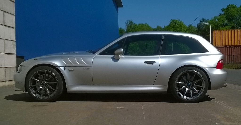

Al vanaf dat ik de auto kocht en wat bij een eerste uitlijning ook naar voren kwam, was dat LA verder naar binnen staat dan
RA qua negatief camber.
Maja je kan daar niks stellen en het is gewoon binnen de grenzen/toleranties en je merkte verder niks,
behalve iets meer slijtage binnenkant band LA dan RA, dus was het al snel vergeten.
Op bv een uitdraai van 2009 die ik nog had kon ik het ook lezen, LA is Camber 3.0 en RA is Camber 2.18 waar de auto toen lager
stond en dan dus ook wat extra negatief camber nog krijgt.
Nu is het wel bekent dat bij de de Z3M met verlaging je regelmatig verschillen ziet, mede omdat het diff, alleen een difdeksel oor aan de
Linker kant heeft en dus LA meer in de veer trekt (naar beneden) en je dus bv al een iets meer negatief camber krijgt en dus verschil
met RA e.d.
Stel dat je dan ook nog alleen in de auto zit en dus nog eens extra gewicht Links brengt wordt het alleen maar meer, moet je
voor de gein het diff oor eens losmaken en dan het diff in houder subframe laten zakken, dan gaan de wielen nog verder naar binnen.
Verder vergat ik het telkens, mede omdat je het verder niet echt merkt en je er toch niks aan kan stellen achter, bovendien
met rijden het alweer snel vergeet oid? het valt ook bijna niet op, zie bv wat foto’s.
Maar als je op een bepaalde manier bekijkt kan je het wel zien, bovendien heeft ie LA meer ruimte bij de spatbord rand naar band
hebt dan RA wat je zo kan meten.
Afijn, ik zou niet zomaar zaken op mijn subframe gaan lassen wat ze vaak bij e30’s doen om ze zo wat verstelbaar
te maken.
Maar onlangs zag een liefhebber die de wagen eens bekeek, (heeft wat banden bedrijven vandaar ook denk),
ook dat van LA in verhouding tot RA en toen was voor mij de maat vol na alle plussen en minnen bij elkaar op geteld

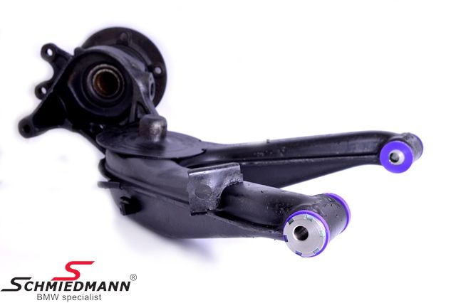

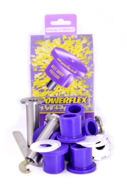

en ben ik maar eens aan het zoeken geslagen wat te doen en kwam ik deze mooie oplossing tegen.
Powerflex Poly BMW Z3 94-02 Rear Trailing Arm Bush Adjustable PFR5-306G.jpg (101.2 KiB) 3475 keer bekeken
Wel erg prijzig voor 4 bussen (gebruik er 2), maar dan hoef je niet te lassen en is het toch verstelbaar,
zit ook een sleutel bij, ala verstelling van een set coilovers maar dan in het klein, dus daar ga ik eens mee aan de slag binnenkort.

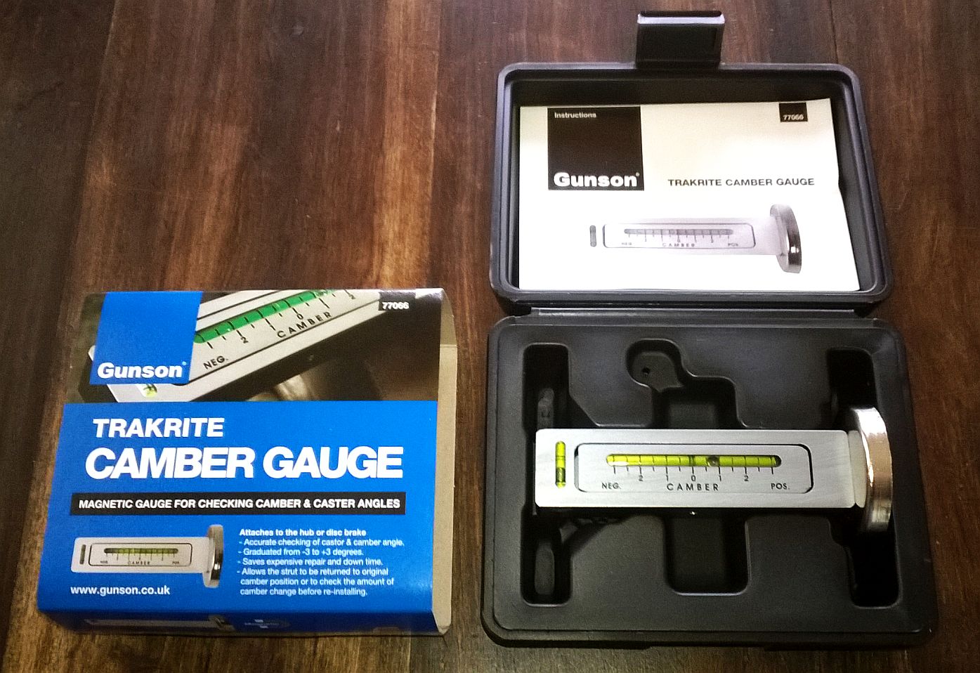

Heb ook een Camber/Caster meter gekocht wat ook een mooi makkelijk apparaatje is, werkte mooi, na een kleine test.
wordt vervolgd.

Ondertussen met die bussen aan de gang gegaan, wilde ook nog de rij hoogte wat meer omhoog brengen achter, zodat ie meer gelijk staat, beter (mooier) dan bv achter wat lager staat dan voor qua look,
zoals je vaker ziet bij dit soort auto’s, ik houd wel van gelijk voor en achter of achter een tikkie hoger.
Afijn, dat kon ik dan meteen meepakken, wat ook meteen de camber rap minder maakt, zo werkt dat vaak bij BMW.
Ik wilde eerst 1 bus gebruiken, met de verstelbare bussen kun je +- 1 graad verstellen welke kant je ook maar op wil. (dat bleek dus met 2 bussen te gelden)
Best een heel gedoe in de garage zonder niet al te veel los te draaien en dat de boel wat ondersteuning heeft e.d.
Ik durfde niet meteen beide bussen te doen want was bang dat ik dan misschien te veel zou verstellen en dacht, als het met 1 kan dan heb ik mooi wat reserve (kon alleen per set van 4 bestellen) , na veel geploeter en gedoe (niet veel ruimte) kreeg ik de schommel-arm
genoeg los/omhoog om de bus er uit te halen, was niet al te makkelijk zo met het meeste nog aan de auto en de ruimte, maar het ging.
Gelukkig had ik al powerflex er in zitten wat het makkelijker maakt om eruit te halen dan de standaard bv oude BMW originele.
Alles mooi wat ingevet e.d. en de bussen A en B er in, dan de stainless verstelpen er in, maar ging niet met veel plezier, drukte dan de 2de (binnenkant) bus er net een paar mm uit...grrr dus nogmaals klemmen en nogmaals, en eindelijk was het genoeg om hem net
tussen de houders te drukken, dan nog de bouten er weer in (lastig aandraaien daar) en alles weer aansluiten/aandraaien
en de veer (naast schokdemper zeg maar) weer op de juiste instelling zetten, job done.
De volgende dag stukje rijden om veren te laten settelen en dan de controle, de rijd hoogte was nu mooi verdeeld en de look
LA (die te veel negatief camber had) was veel beter, meer gelijk aan RA qua look.
Maar metingen brachten naar voren waar ik al een beetje rekening mee hield, het was niet genoeg als je het echt meetbaar gelijk wilde hebben,
die max 1 graad verstelling + of - krijg je pas als je beide verstel bussen gebruikt per schommelarm, logish achteraf maja, vandaaro.
Om het perfect te krijgen heb ik dat laatste beetje net nodig om hem gelijk te maken als RA
en dus binnenkort toch maar weer los halen (zucht en pijn in men botten ;—)) en ook die andere bus van de verstelbare powerflex voorzien,
dan pak ik net die zeg 5mm minder negatief camber wat die meer naar binnen staat.
Werkt in elk geval goed dat systeem, kost wat, maar dan kan je ook wat, zonder laswerk en of alles er onder uit te hoeven schroeven.
Z3M verstelbaar powerflex e30 ala Z3.jpg (23.69 KiB) 3430 keer bekeken
Die andere kant van de schommelarm heb ik de volgende dag, maar meteen er bij gepakt, kon dat uit mijn hoofd.
Wat aanvankelijk redelijk makkelijk leek te gaan, zat natuurlijk toch wat tegen,
dus weer de boel los en schuiven en drukken (1 kant van de schommelarm wilde moeilijk mooi er in) en nog wat profosorische hand
grepen later, ging het eindelijk goed, pfff :—)
RA heb ik de veerverstelling toch maar een paar mm omlaag gedaan omdat LA altijd wat meer in trekt vanwege het aan de linker-
kant gepositioneerde differentieel ophangoog...en je zit ook nog eens links dus echt 100% zoals je zou willen kan het niet, wel as good as it gets ;—)
Na ff een testritje zodat de veren en rubbers zich gezet hebben, weer ff alles na meten hoe het in de praktijk is met Camber en hoogte e.d.
Nu is het nagenoeg perfect, heel wat mooier qua camber dan voorheen en dus ook beter voor je binnenkant band, niet dat ik daar veel last van had maar mooi meegenomen en prettiger tussen de oren.
Verder mooier qua look L + R nu dat meer gelijkwaardig is hoe je het ook bekijkt.
Ook had ik het gevoel dat door de nwe afstelling van het camber en de hoogte achter e.d. de auto heel iets fijner/stabieler aanvoelde op snelheid dan
voorheen, maar dat kan tussen de oren zitten :D
dus all in happy dat alles werkte zoals ik gehoopt had en peace in mind :D

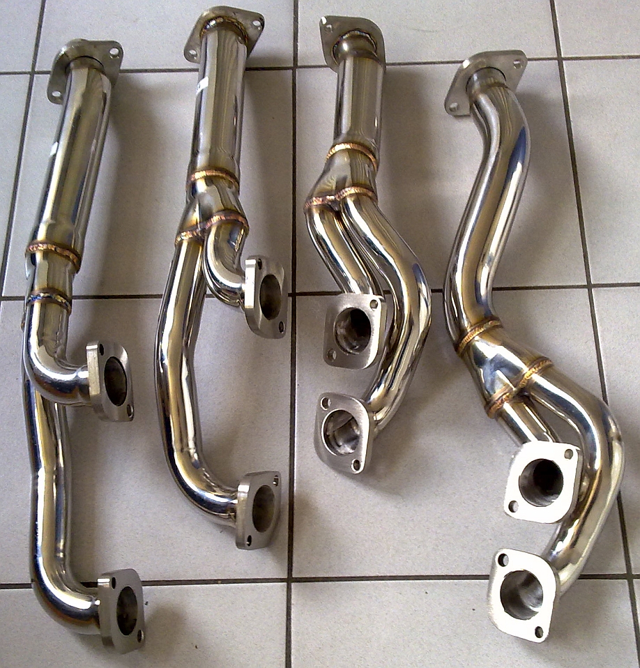

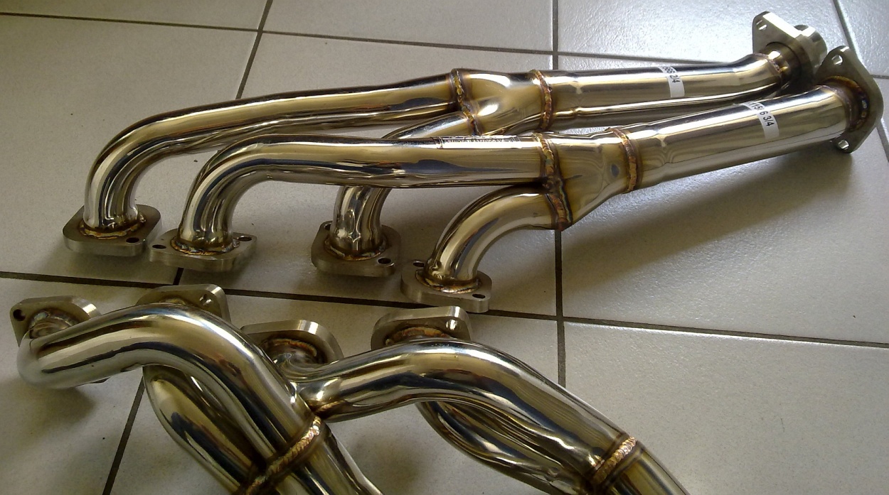

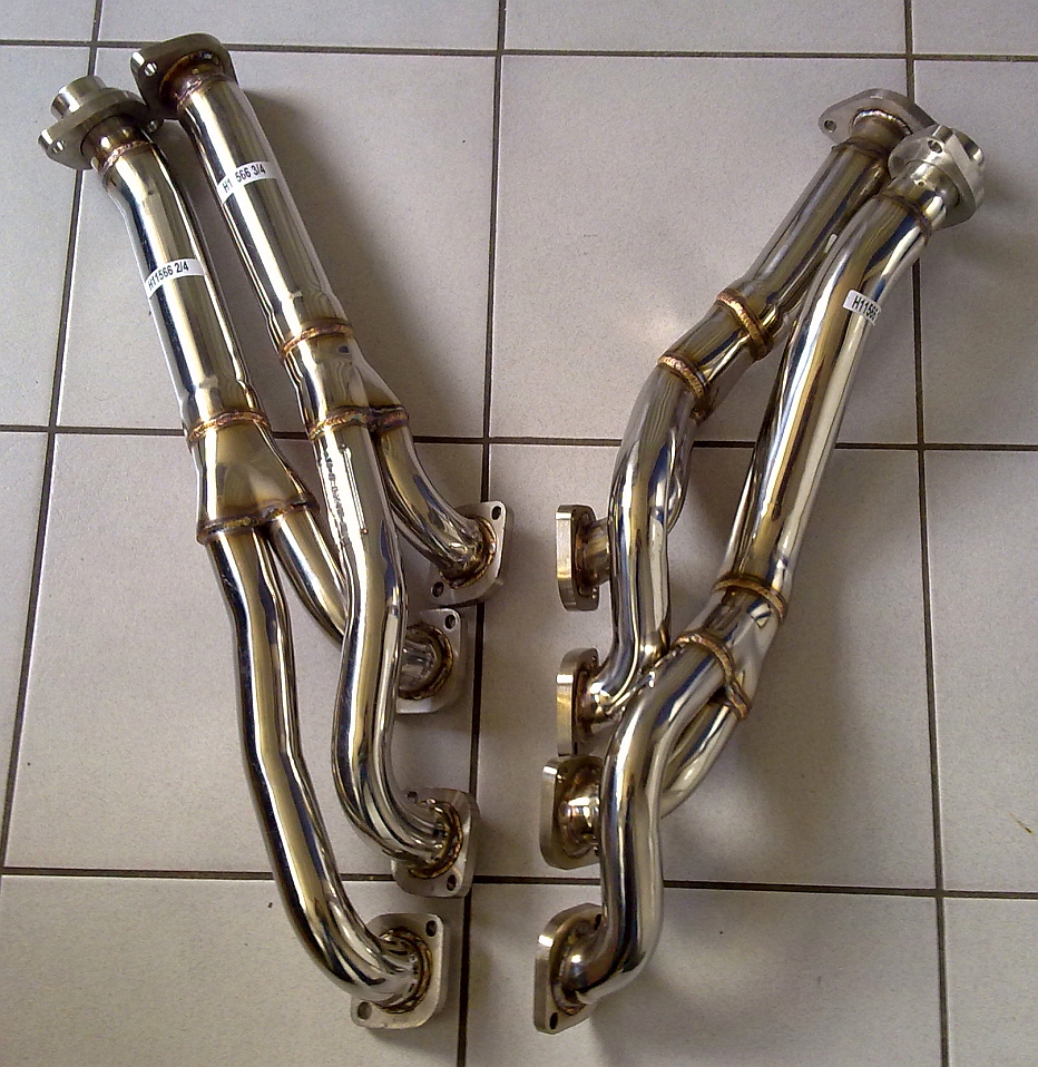

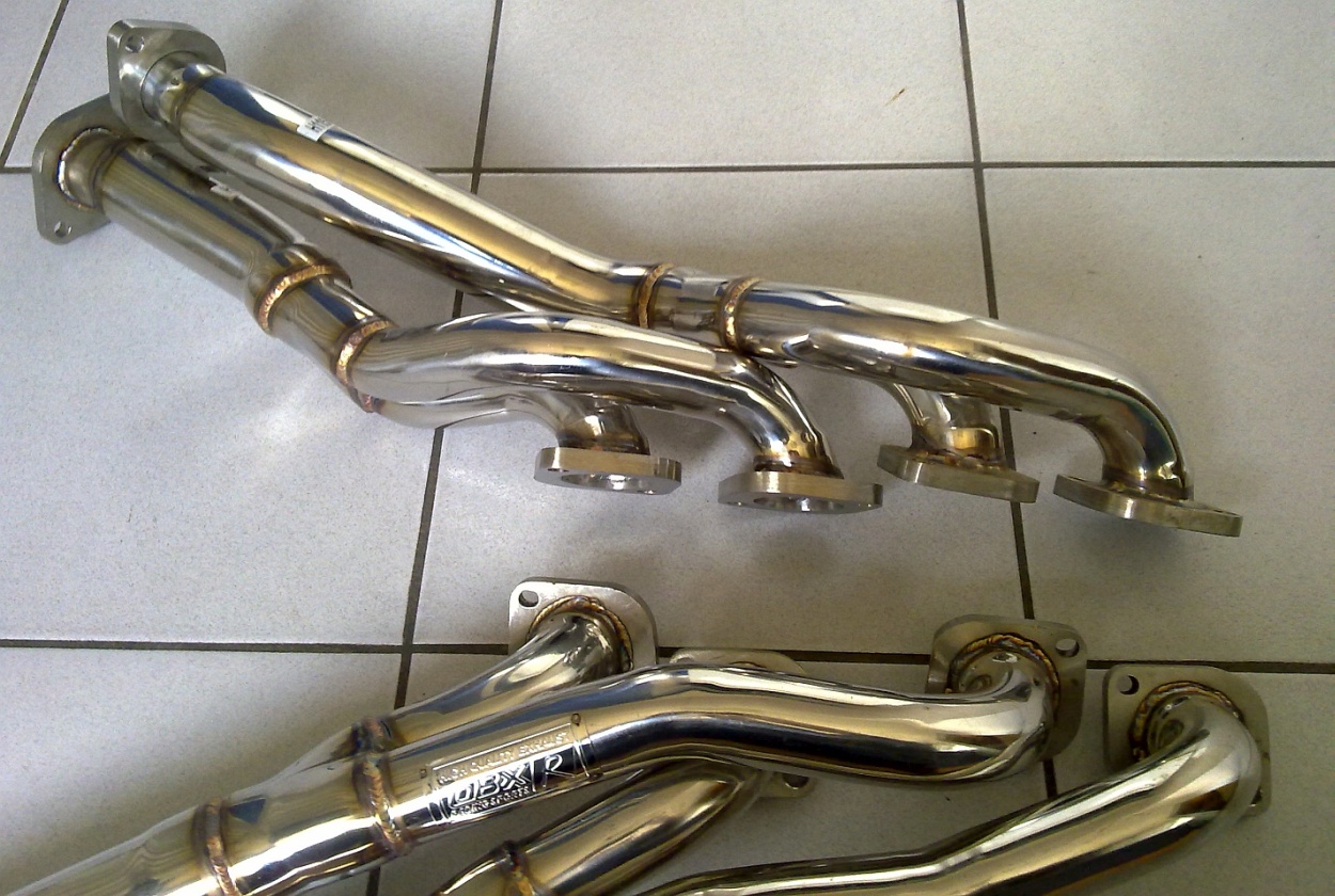

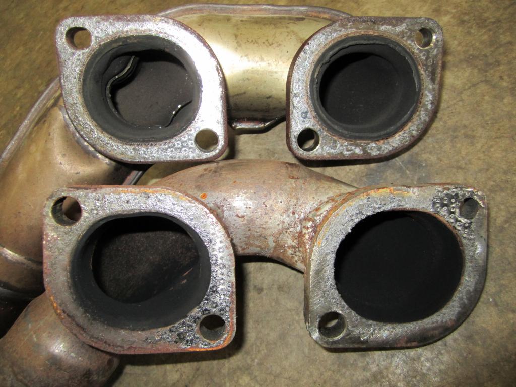

kan nog wel een hele tijd duren voor ik het eronder schroef (lastig karweitje), maar wel een mooi spruitstuk die heel wat beter ademt dan de standaard e39 M5 (en ook 540i e.d.) spruitstukken die wel mooi compact zijn, maar niet ideaal en dan druk ik het netjes uit :tooth:
toevallig een paar maand terug alle boutjes nagetrokken waar ik alleen al meer dan een halve dag over gedaan heb, vanwege het heel makkelijk bij komen van. (not)
verder zijn deze nwe spruitstukken enkelwandig ipv dubbelwandig en wat beperkt, bovendien ook nog eens een heel stuk lichter! alle spruitstuk delen bij elkaar weegt met de nwe set-up 6.8 kg terwijl de originele zo'n 11.7 kg weegt, bijna de helft dus.
dan zijn deze met wat mazzel direct aan te koppelen ala origineel (bij een gewone auto althans) al zal het wel niet makkelijk gaan vrees ik...magoed, het vooruitzicht is leuk, bovendien laat die zo wat meer pk's los.
dus bij deze set hoef je niet te lassen, bovendien is bv zo'n te lassen set vaak veels te ruim en zal bv in mijn kar sowieso niet zomaar gaan, dit lijkt dus een heel mooie oplossing.
heb ff wat foto's gemaakt van de nwe set

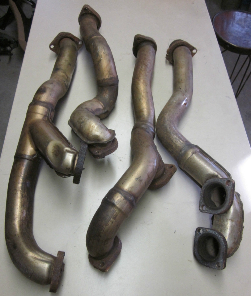

en van zo'n 'oud' systeem als wat er nu op zit (e39 M5 e.d.) een plaatje erbij van het web voor het verschil.

Het ontwerp is niet heel veel anders dan de OEM-spruitstukken. De buizen komen niet allemaal samen in 1 collector maar worden per 2 samengevoegd. Er zit wel wat meer flow in gezien OEM op bepaalde stukken vrijwel haakse hoeken heeft in plaats van afgerond. Dat zal wel iets helpen maar om eerlijk te zijn verwacht ik weinig verschil in vermogen.
Eigenlijk wil je zoiets als wat Supersprint maakt:
http://www.m5board.com/vbulletin/e39-m5 ... ers-4.html" onclick="window.open(this.href);return false;
Re: Klussen aan je auto, wat heb jij onlangs gedaan?
Bericht door GTRene » 15 jun 2014, 12:20
kijk ook eens in de standaard spruitstukken ;-)
die bovendien dubbelwandig zijn en ook nog eens wat enger/nauwer.
bovendien waarvoor de spruitstukken zijn gemaakt zijn dan plug and play (if your lucky :-))
er komst sowieso meer flow, scheelt iets van 15 pk (volgens testers), de supersprint geeft wat meer, dacht iets van 20/25 pk?, maar dan moet je lassen en moet je meer ruimte hebben...en laat dat nou anders zijn, dus die supersprint viel om die 2 redenen sowieso af.
als je een E39 M5 hebt en no problem hebt met de boel verlassen, dan is de supersprint idd beter, daar hebben ze wel net de ruimte links en rechts onder de carros, bij een van oorsprong 6 cill auto is dat wat anders :D
Laatst gewijzigd door GTRene op 15 jun 2014, 12:28, 1 keer totaal gewijzigd.

Mooie mods René. Stance is goed zo !
Bericht door GTRene » 15 jun 2014, 12:38
thx, nu tenminste weer mooi gelijk :ongeveer als: die stance gaat misschien nog wat veranderen (tikkie lager) door de nwe coilovers die ik heb besteld (duurt nog een paar weken voor ze binnen komen) kun je meer, dan kan die ook weer iets lager en komt (als het goed is) de band dan niet in de weg met de veer als ik dat doe :D
dan kan die nog net wat strakker/dikker in de kuipen afgesteld worden, nu staat die eigenlijk (ook voor de looks) iets te hoog :ongeveer als:
Dat kon ff niet anders ivm banden en het type coilover van KW, die banden vielen net wat breder uit en raakten dan net de schroef van de veer...dan moest je hem onbenullig hoog schroeven wilde je daar van vrij zijn.
Toen heb ik de hulpveer van dat systeem verwijderd, maar dan moest de schroef max omhoog om de veer ook onder spanning te houden als beide wielen van de vloer zijn voor (verplicht voor APK schijnbaar) en dus kon die volgens die feiten niet te laag, maar band wel mooi vrij van de schroef :D meer een compromis dus.
Het nwe systeem werkt anders, altijd dezelfde voorspanning of je nu verlaagt of verhoogt, het deel met de veer draait dan in het onderste deel van de poot zeg maar. :df:
