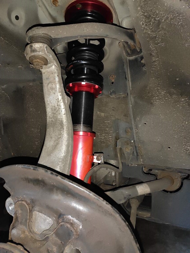

Ik ben dus ook lekker bezig geweest, chinese schroefset dr onder geknutseld, remmen vervangen, uitlaat gelast.
Geen foto's van de hoogte, die staat nog zo goed als hetzelfde, maar dat was ook de bedoeling.
Qua rijden is het eigenlijk wel prima, hij is iets stugger/strakker (maar achter duw ik er nog een keer iets stuggere veren tussen)
Nu alleen nog kijken hoe lang het heel blijft, maar als dat 2 jaar of meer is dan kan je er weinig over zeggen.
