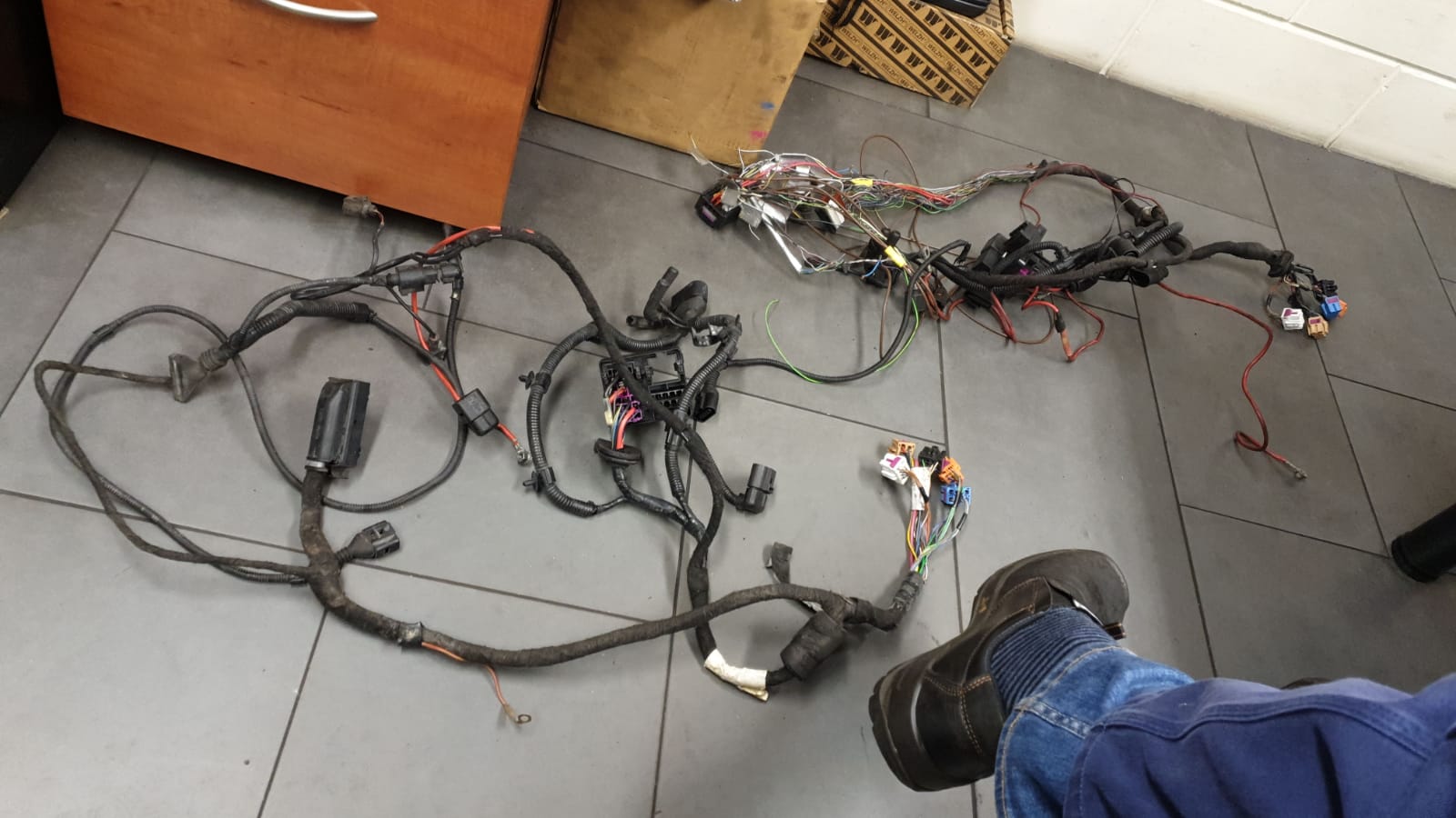

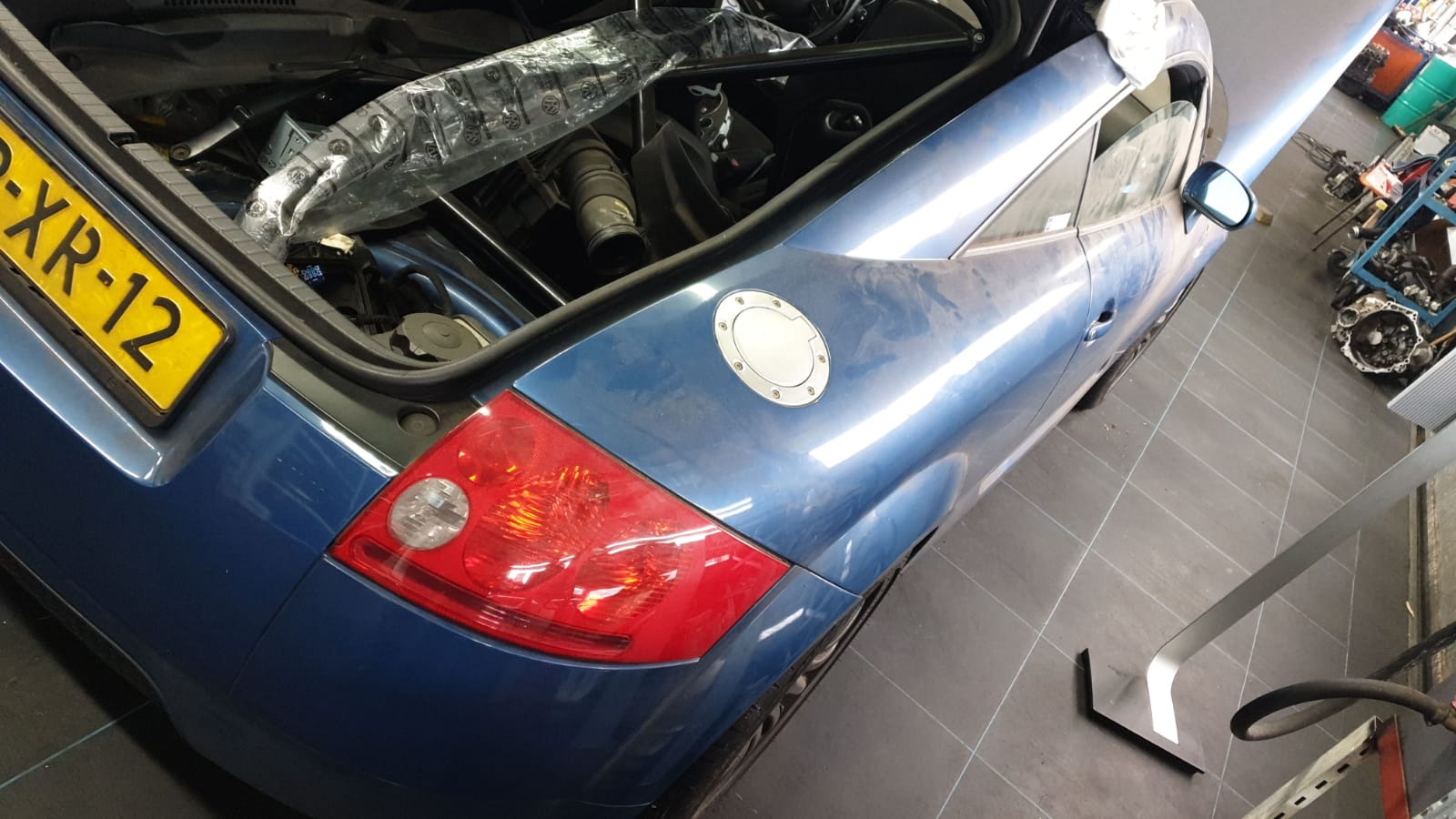

Zo, eerst maar weer letterlijk de TT afstoffen.......,
TT kabelboom1.jpg (161.3 KiB) 5183 keer bekeken
TT kabelboom.jpg (178.49 KiB) 5183 keer bekeken

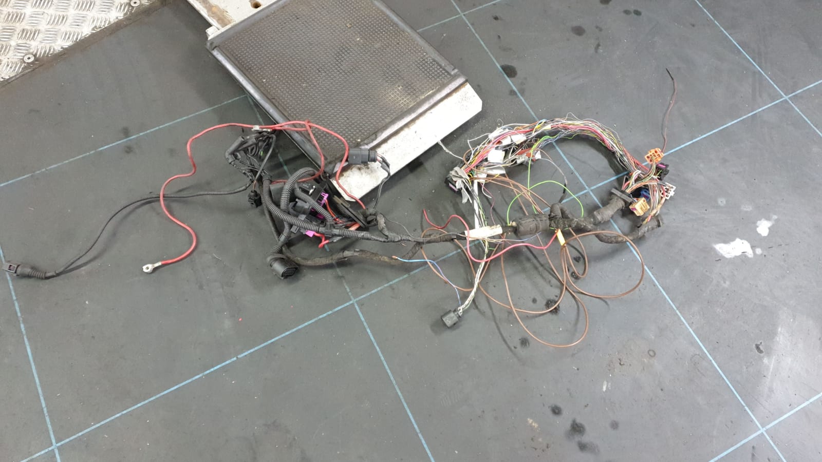

Had twee jaar geleden een lumineus idee om met een andere ecu te gaan werken, maar bepaalde dingen wilde dan niet goed meer functioneren (origineel dashboard, cruisecontrole), dus om verdere frustraties te vermijden bedacht om hem weer terug te bouwen naar de oorspronkelijke ecu. Aangezien de stekkers voor de ecu ook verbouwd waren maar een kabelboom van een (TDI) donorauto gepakt en ga deze weer aanpassen voor de TT. Eerste deel (auto>ecu) zit erin, nu die van de motor aanpassen zodat die past en de TT binnenkort weer rijd.
Jos.

Dit is een helft, van de week de andere helft,
Kabelboom oud.jpg (140.55 KiB) 5180 keer bekeken
En nieuw,
Kabelboom nieuw.jpg (129.78 KiB) 5180 keer bekeken
Jos.

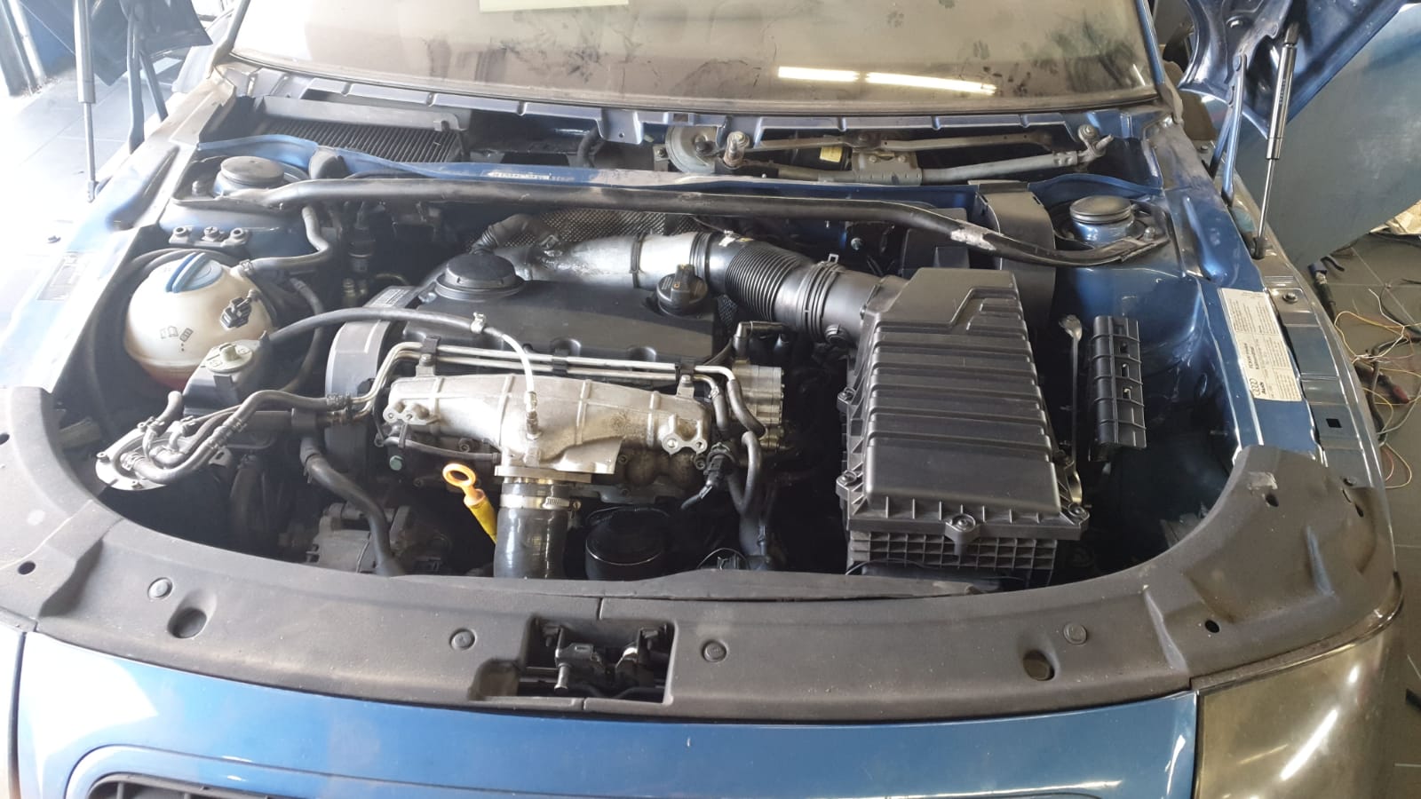

Had hem omgebouwd naar een EDC16, maar dan deden wat dingen (origineel toerenteller, cruisecontrole) het niet. Was er klaar mee en bouw hem weer terug naar de EDC15 en laat hem weer eens goed afstellen daarmee. Dat was eigenlijk niet meer gebeurt sinds deze motor ingebouwd is. Hebben hem een keer gemeten, verder niet, maar wel 36000km hiermee gereden waaronder ook twee keer een halve dag circuit.

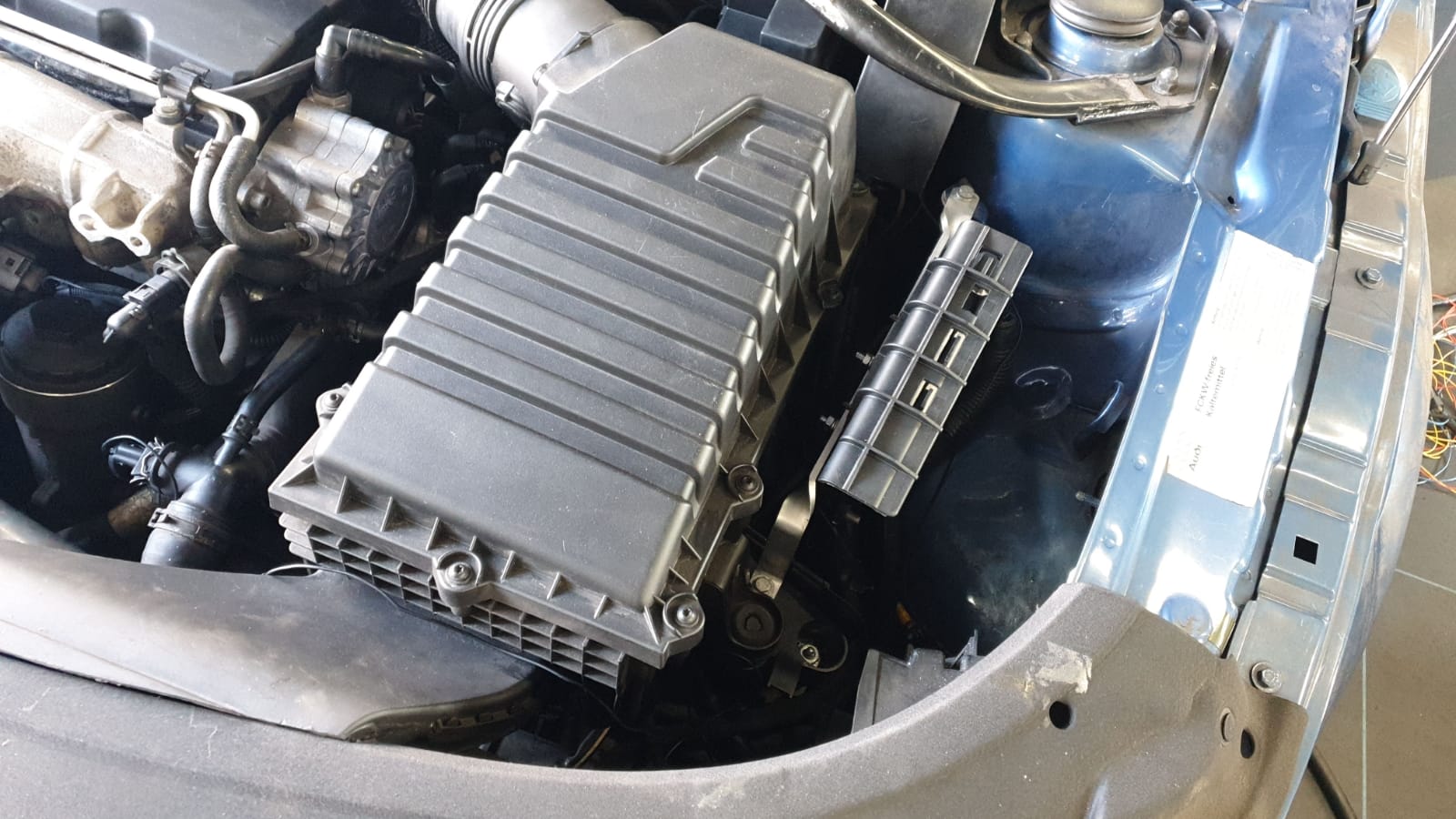

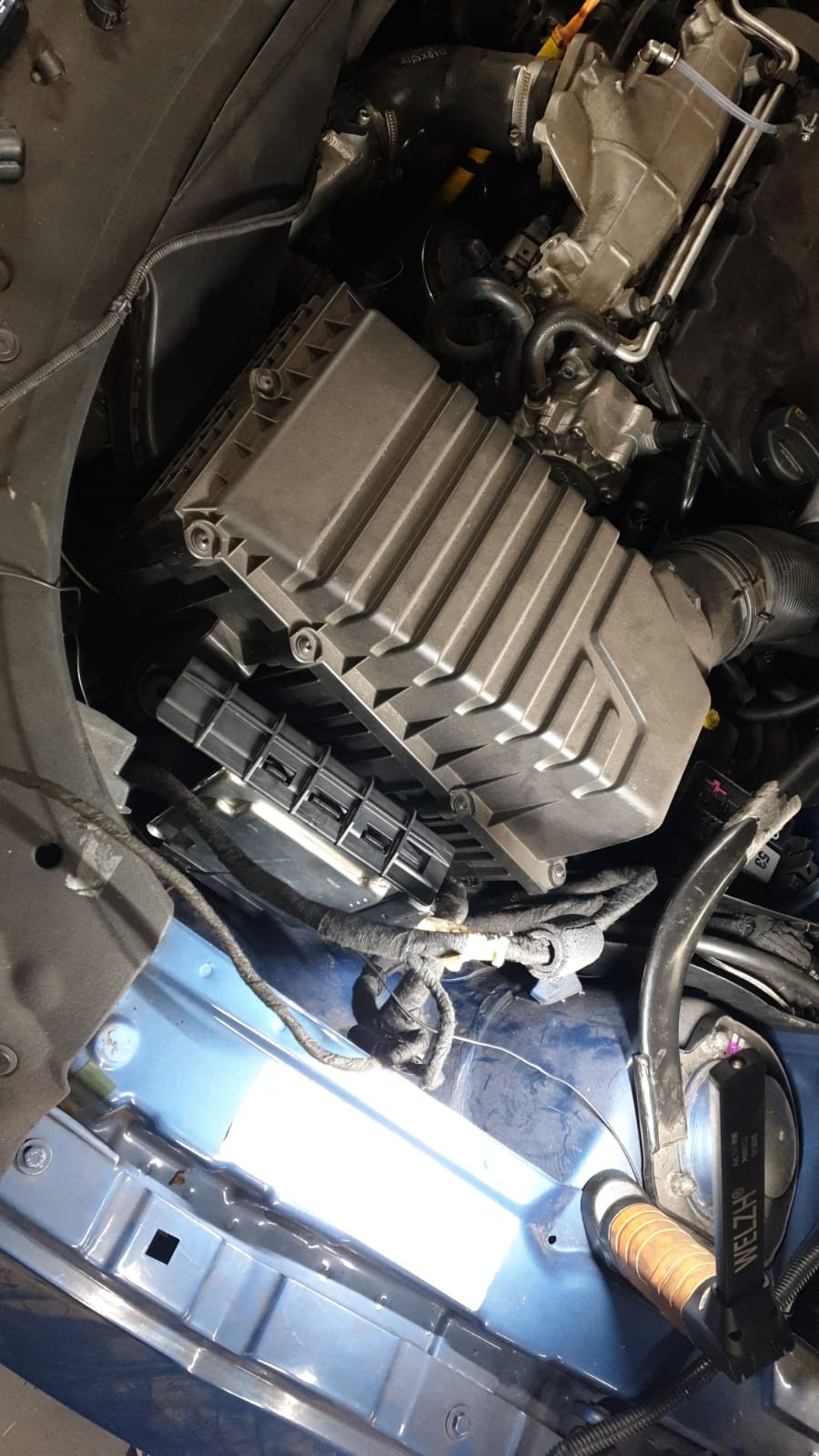

En weer wat verder. Motor loopt en alles lijkt te werken, dus in het dashboard en in de meetwaardeblokken doet de cruisecontrole het ook. Nu nog alles binnenin de auto terugbouwen, had er nogal wat weg gesloopt om wat aanpassingen te maken in de bedrading......
Ik zet de ECU nu naast het luchtfilter in de motorruimte in plaats van onder de parafaan,
Ecu naast luchtfilter.jpg (227.68 KiB) 4716 keer bekeken
Jos.

Goede progressie! Was het veel uitzoekwerk of redelijk plug&play? Ik kijk ook wel weer eens naar de eerste generatie TT nu we weer een nieuwe gezinscontainer hebben en ik vrij ben om te kiezen voor mezelf :) Het blijft zo’n leuke auto vanachter het stuur :D

Pff, wat een werk met die kabelboom. Respect voor zulke ingrepen..

Niels schreef: 14 sep 2020, 11:02 Goede progressie! Was het veel uitzoekwerk of redelijk plug&play? Ik kijk ook wel weer eens naar de eerste generatie TT nu we weer een nieuwe gezinscontainer hebben en ik vrij ben om te kiezen voor mezelf :) Het blijft zo’n leuke auto vanachter het stuur :D
Kabelboom was goed te doen, moest van twee kabelbomen één maken omdat de edc15 voor een 8 klepper tdi is, terwijl hier een 16v kop op zit. Ook is het motorrelais naar de motorruimte verhuist.

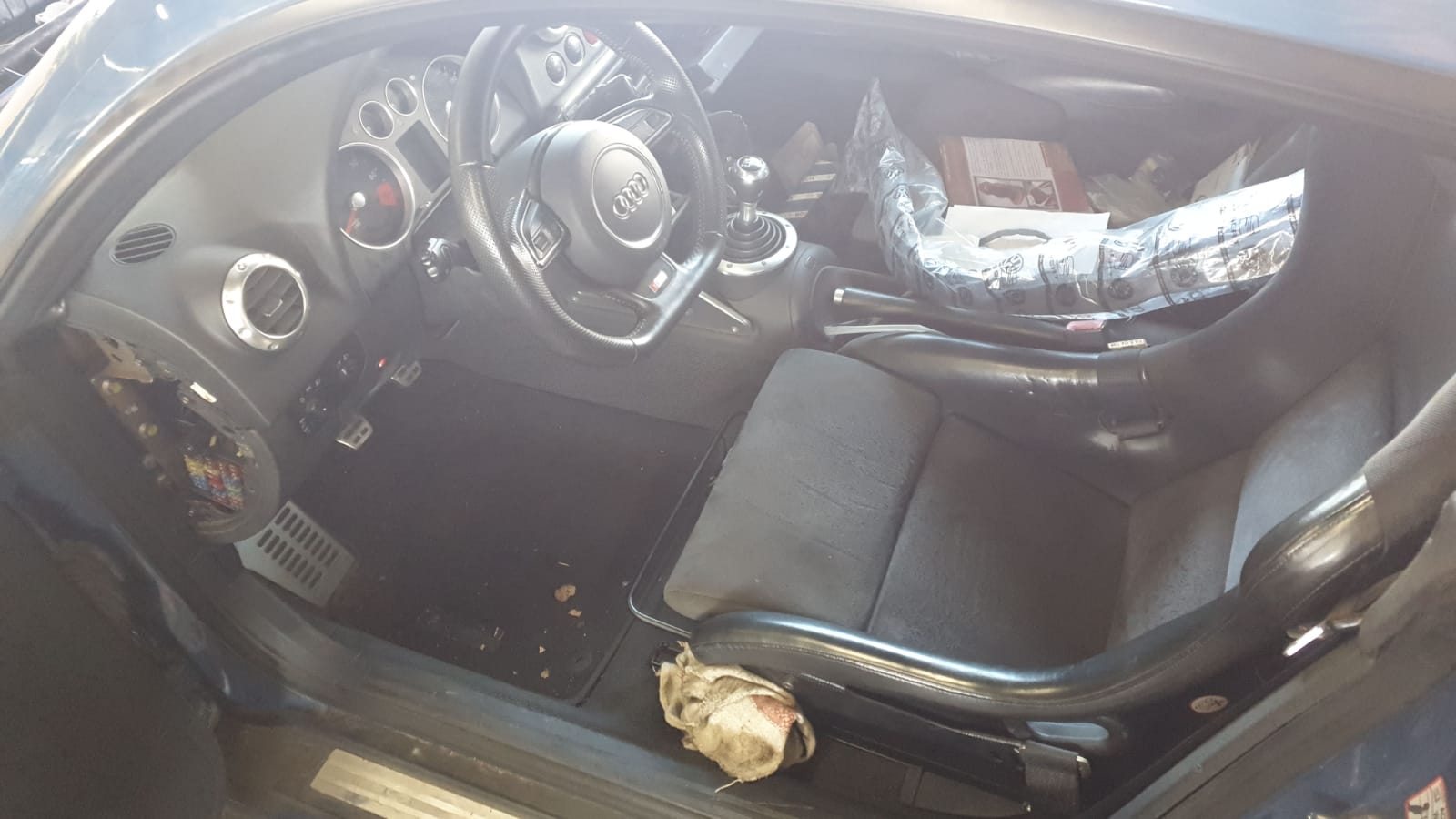

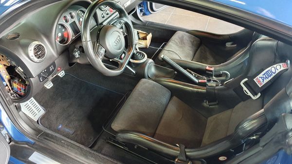

Weer lekker bezig,Jos!mooie stoeltjes zitten er ook in...komen die uit Jeroen z'n MK5? Die had er destijds net zoiets in
jos_br
Berichten: 2722
Locatie: Dieverbrug
Re: Mijn Audi TT 1,8T ombouw naar 2.0 16vTDI.......
Bericht door jos_br » 16 sep 2020, 22:48
Rene-RS schreef: 16 sep 2020, 13:29 Weer lekker bezig,Jos!mooie stoeltjes zitten er ook in...komen die uit Jeroen z'n MK5? Die had er destijds net zoiets in
Deze stoelen kon je destijds origineel bij de auto bestellen, zijn Recaro Pole Positions. Deze zijn ook "gewoon" te koop, echter deze heeft alcantara in de midden.

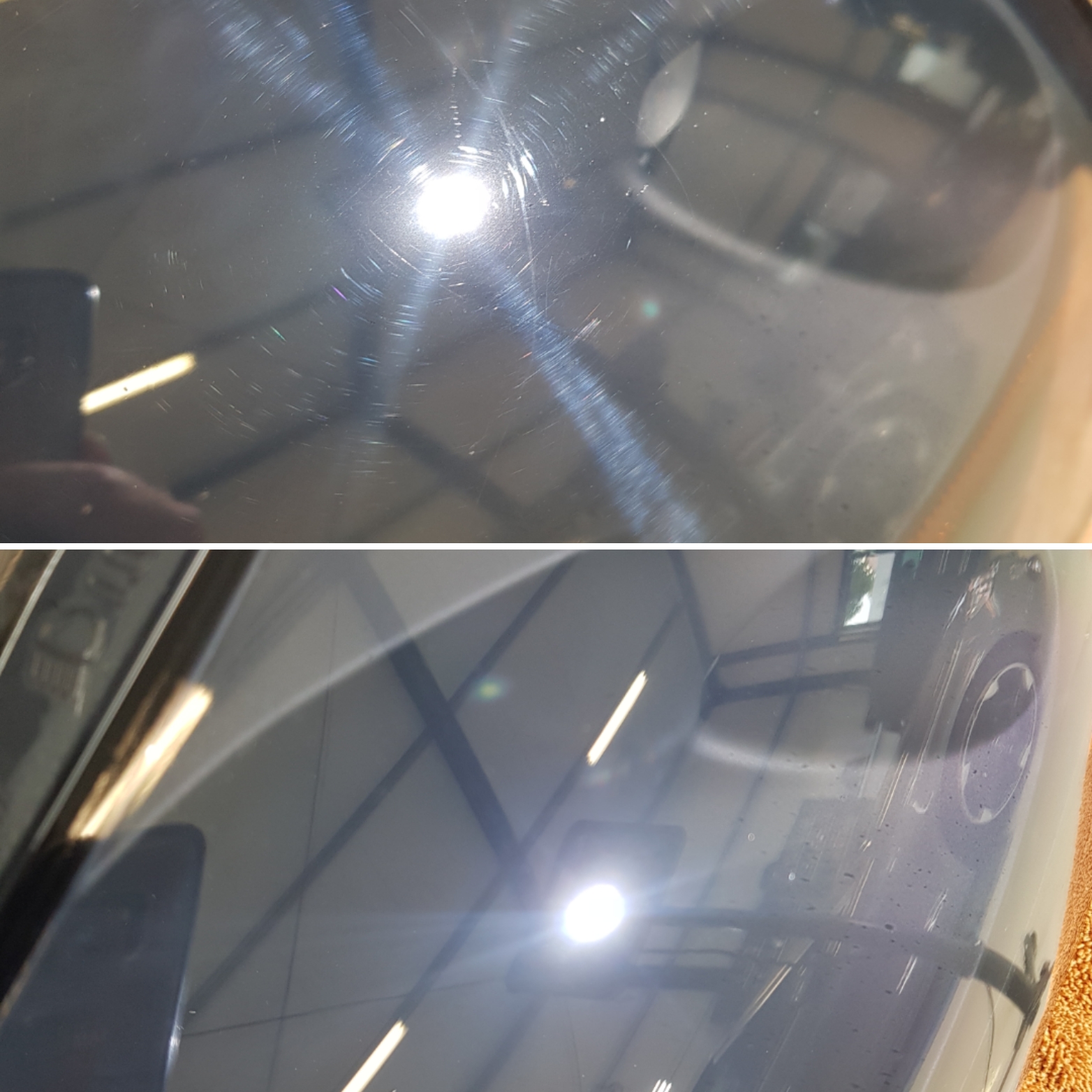

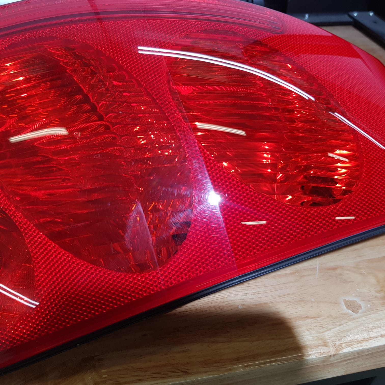

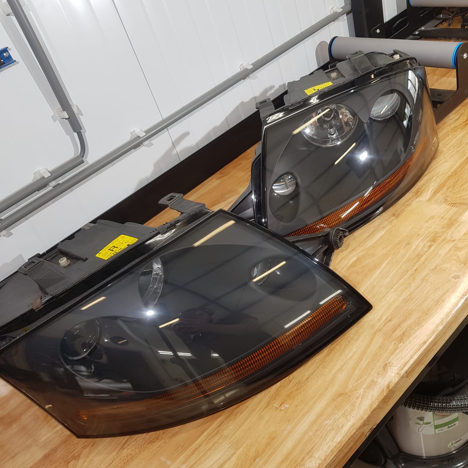

Ook heb ik alle lampen laten polijsten en voorzien van een zelfherstellende en UV beschermende folie. Deze zijn zo beter dan nieuwe. Ook de koplampen met origineel xenon na van alles geprobeerd te hebben zoals xenon en led in de bestaande lampen. Eens kijken hoe dat bevalt nadat ik pas in een TT gereden heb waar deze originele lampen inzaten.
Lampen achter.jpg (311.71 KiB) 4098 keer bekeken
Lampen achter1.jpg (269.28 KiB) 4098 keer bekeken
Achterlamp gemonteerd.jpg (152.22 KiB) 4098 keer bekeken
Jos.
