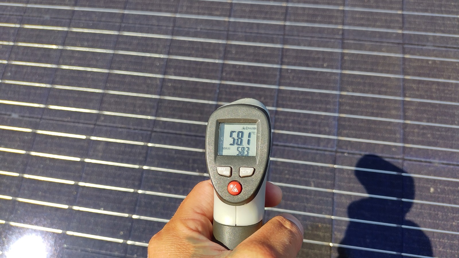

Meten is weten dus zojuist even gedaan :). Vond het wel meevallen: mijn donkerblauwe garagedeur is 75,1 graden. De zonnepanelen zijn met 58,1 graden een stuk koeler.

Bericht door Kadett » 19 jul 2022, 18:02
Op zich logisch toch aangezien de zonnepanelen de zonne energie omzetten in stroom.

Paskal schreef: 19 jul 2022, 17:54 Meten is weten dus zojuist even gedaan :). Vond het wel meevallen: mijn donkerblauwe garagedeur is 75,1 graden. De zonnepanelen zijn met 58,1 graden een stuk koeler.
Goeie dit. Komende zondag of maandag ook maar eens meten, dan is het weer 30+.

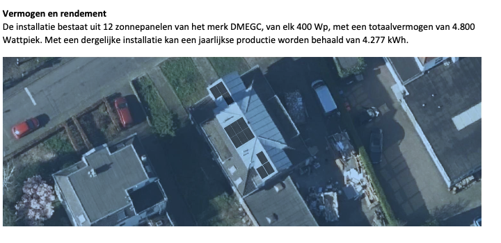

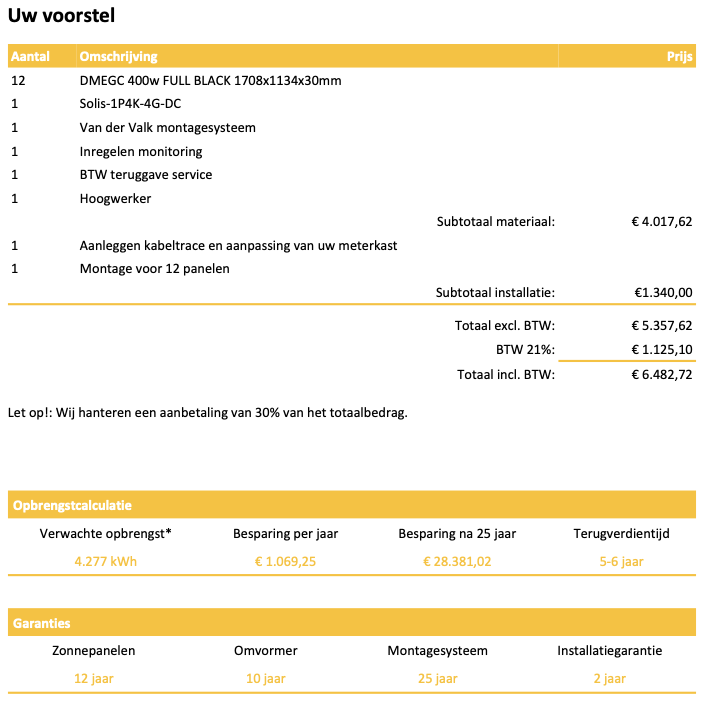

Even oriënterende naar zonnepanelen voor bij mij op het dak, vraagstuk/moeilijke is volgens aanbieders montage op een zinken dak. De montagemethode zou uitdagend zijn. Enkele aanbieders telefonisch gesproken die het überhaupt niet wilden/konden doen. Nu een offerte liggen voor 12 panelen. Mijn vraag is of er iemand hier nog een partij weet die ook monteert op zinken daken om een vergelijk te hebben.
Ben benieuwd wat men hier vindt van onderstaand aanbod. Het merk van de panelen zegt mij niets (ben ook geen expert) maar het vermogen van 400 WP lijkt me wat laag per paneel als ik een paar pagina's terug recent geïnstalleerde panelen voorbij zie komen.

Berichten: 41996
Bericht door Knot » 25 jul 2022, 14:11
Prijs vind ik pittig.

En verder? panelen zelf/omvormer?
Zoals je ziet liggen nu de panelen alleen op het zinken gedeelte (dakhoek 15gr ongeveer), zou evt de dakkapel ook nog een paar kwijt kunnen. Verder wil ik aankomend jaar nog een vrijstaande garage bouwen met puntdak (oost/west). Dit zou in mijn ogen nog een toevoeging kunnen zijn van meer/extra panelen. eigen verbruik nu zal een keer op 3000-3500kwh liggen oid maar komende jaren zal dit wel toenemen door airco's etc.

Bericht door Knot » 25 jul 2022, 15:13
Mooi genoeg toch zo om te beginnen? Zou niet gaan rommelen met 1 of 2 op de dakkapel maar idd als je nog wat erbij bouwt daar een groter aantal op leggen als nieuw circuit met eigen omvormer.
Is die Solis actief of passief (ivm kleine stukje schaduw wat ik op de foto zie)?

Bericht door e30touring1990 » 25 jul 2022, 15:37
Thx voor de input, zal even navragen hoe het zit met die omvormer. Klein stukje schaduw van die grote spar idd naast het huis. En tegen die tijd een los circuit misschien netter dan idd paar extra maar op de kapel.

Bericht door 328Ti » 25 jul 2022, 15:53
Ik zou pas opdracht geven nadat je zeker bent dat alles aanwezig is (lees oa inverter) bijna niet te krijgen.
Vergelijkbaar systeem is 3-3,5k inkoop particulier. Dus 3k is marge + uren.

Bericht door 328Ti » 25 jul 2022, 15:56
Verder is het vermogen per paneel prima toch? Als je naar 500wp toe wil, ga je echt naar niveau voordeur met 215x110cm. Kans dat het net niet past of je toeslag krijgt met monteren.

Bericht door JeroenT » 25 jul 2022, 18:02
En die 500wp panelen zijn vast ook veel duurder.
Dat zijn deze 400wp panelen ook al.

Bericht door 328Ti » 25 jul 2022, 21:56
JeroenT schreef: 25 jul 2022, 18:02 En die 500wp panelen zijn vast ook veel duurder.
In welke regio zit je?
Deze gasten waren hier vorige week om 20 extra panelen op het dak te leggen.
https://www.mitchellvandermeij.nl/prijz ... nepanelen/
Inclusief gelijk de prijzen. Andere configs met hogere WP kunnen ze ook wel leveren.
Valt mee, 175.- vs 195.- (trina). Alleen zijn die 500wp echt een drama om te leggen

Bericht door RJK » 25 jul 2022, 22:06
Gasten die hier de 460wp panelen hebben gelegd waren ook niet heel blij met dergelijke grote lappen. Met het windstille weer toen dan weer wel. Prijs voor 18x 460wp met Solis 3-fase omvormer plus installatie kwam nagenoeg op hetzelfde bedrag als hierboven, maar dat was wel besteld voor de ellende in de Ukraine...

Bericht door e30touring1990 » 26 jul 2022, 13:36
328Ti schreef: 25 jul 2022, 15:53 Ik zou pas opdracht geven nadat je zeker bent dat alles aanwezig is (lees oa inverter) bijna niet te krijgen.
thanks voor de input allen
@328TI, zal idd aardige marge op zitten, ze rekenen ook extra ivm het hierboven genoemde zinken dak. bijna niemand wilt of kan dat blijkbaar, wist niet dat dat zo'n ding zou zijn.
@RJK dan heb je het voor een goede prijs liggen. timing is nu ruk wat dat betreft dus baal ergens wel van een dergelijk 'duur betaalde' installatie. echter, of wachten nu veel beter is vraag ik mij ook af.
