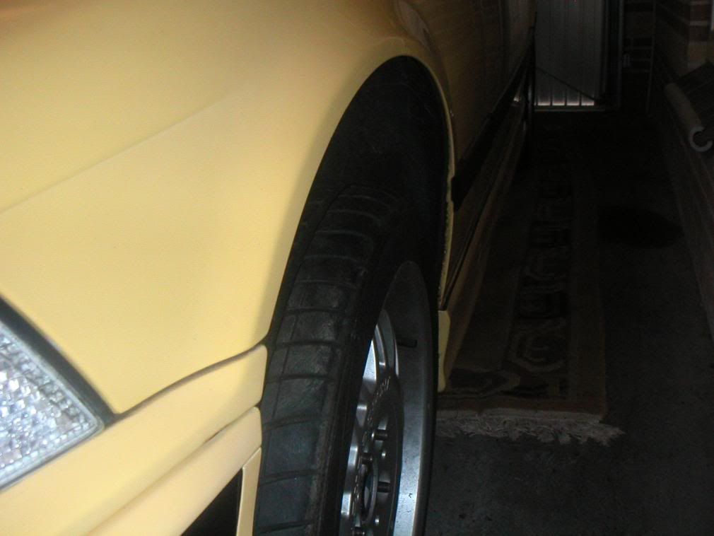

Bert ///M3 schreef:Die X6 lijkt hij wel op ja. Even gemeten voor de beeldvorming, voor heeft ie 15 cm ruimte tussen de bovenkant van de band en de onderkant van het voorscherm :shock: :shock: Rondom is hij een goede 7-8 cm omhoog gekomen in het totaal.
Da's behoorlijk wat! :shock: Hoeveel gewicht is er nu uit?

Weet ik niet exact. Je haalt er gewicht uit maar sjouwt er ook weer een hoop in aan kooien en stoelen enz dus exact wegen is haast niet te doen. Denk dat ik op 1250 KG uit kom oid, ergens in die regionen. We zien het wel als hij uitgewogen word of bij de TC :)

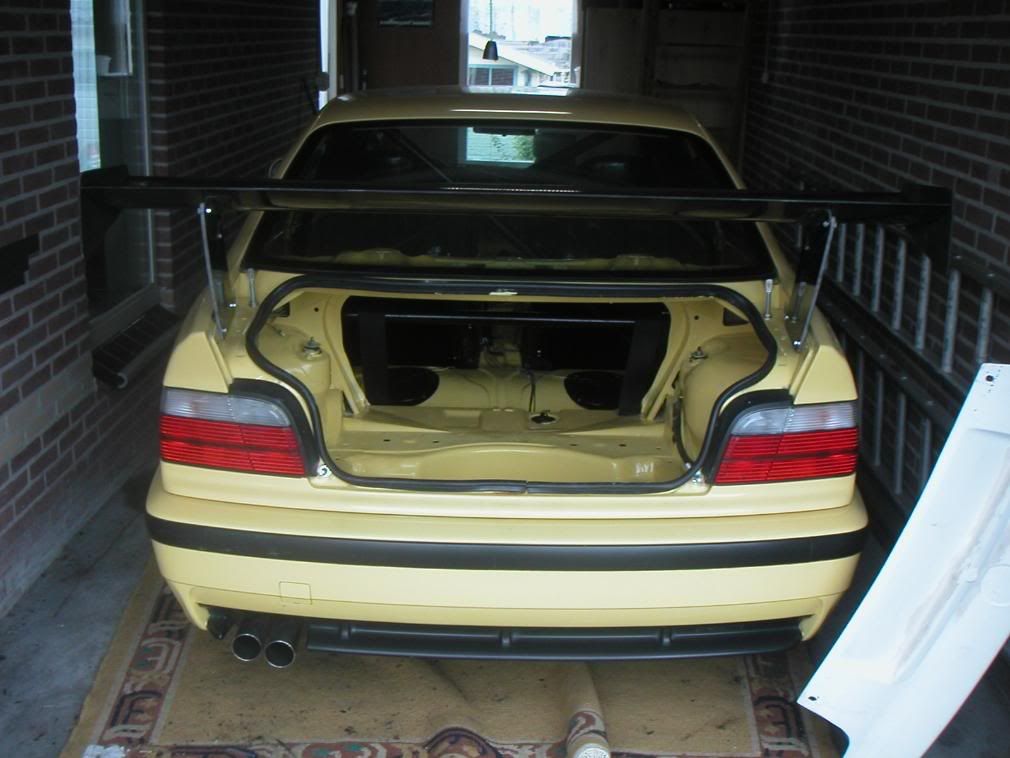

Zo staat hij er nu bij. De achterklep moet nog iets aangepast worden en dan kan het plaatwerk naar de spuiter. Ook zit er inmiddels een nieuw achterspoilertje op.
[IMG:1010:758]http://img.photobucket.com/albums/v240/ ... CT2854.jpg[/img]
[IMG:1010:758]http://img.photobucket.com/albums/v240/ ... CT2856.jpg[/img]
vering in de 4x4 offroad stand :lol: :
[IMG:1010:758]http://img.photobucket.com/albums/v240/ ... CT2855.jpg[/img]

:shock: wat een spoiler man :!: Brengt dat niet te veel downforce t.o.v. de voorkant?

Ah, nice, ik houd wel van subtiel. Lijkt het je niet lastig dat er nu bij regen wat in de kofferbak blijft staan? Of komt daar nog een afvoer oid in?

Lijkt mij dat de klep er gewoon opkomt hoor Martijn. Alleen wordt 'ie er nu gewoon opgelegt.

Niels schreef::shock: wat een spoiler man :!: Brengt dat niet te veel downforce t.o.v. de voorkant?
Nee, voorkant doen we ook nog wat aan.
Ik heb een beetje gerekend aan de afmetingen van het profiel en kom dan op de volgende waarden:
80 km/u = 24 KG
120 km/u = 55 KG
160 km/u = 98 KG
200 km/u = 153 KG
Maar dat komt in het echt niet uit omdat de software de endplates niet meeneemt in de berekening en de waarden voor clean air zijn, welke je dus niet hebt bij een auto. Zal dus wel iets minder zijn.
De klep komt er idd gewoon op. Ik moet er alleen 2 stukken uit zagen waar de poten zitten. Dan gewoon met snelsluitingen vast zetten en klaar.

Ik vond de montageplaats wat vreemd, maar kennelijk zaagt Bert gewoon 2 stukjes uit de klep.

Die montageplaats is juist handig.
Normaal kan je dat formaat spoiler niet kwijt op alleen een polyester kofferklep en moet je een structurele stalen klep gebruiken. Of een systeem voor support bedenken maar dat doet je gewichtsbesparing van een kunststof klep teniet.
Op deze manier heb je en zo'n spoiler en een lichtere achterklep. Het gewicht van de spoiler en de GRP klep is bij elkaar nog minder als de stalen klep zonder spoiler.

Ziet er netjes uit zo, jouw motorkap heeft best een goede pasvorm op de foto. Ben wel benieuwd hoe je de achterste motorsportsluitingen hebt gemonteerd. Neem aan dat je ook een beugeltje hebt gelast?

Bericht door Bert ///M3 » 22 jun 2008, 19:52
Nee, gewoon een gat in het plaatwerk geboord en daar de pin doorheen :)
