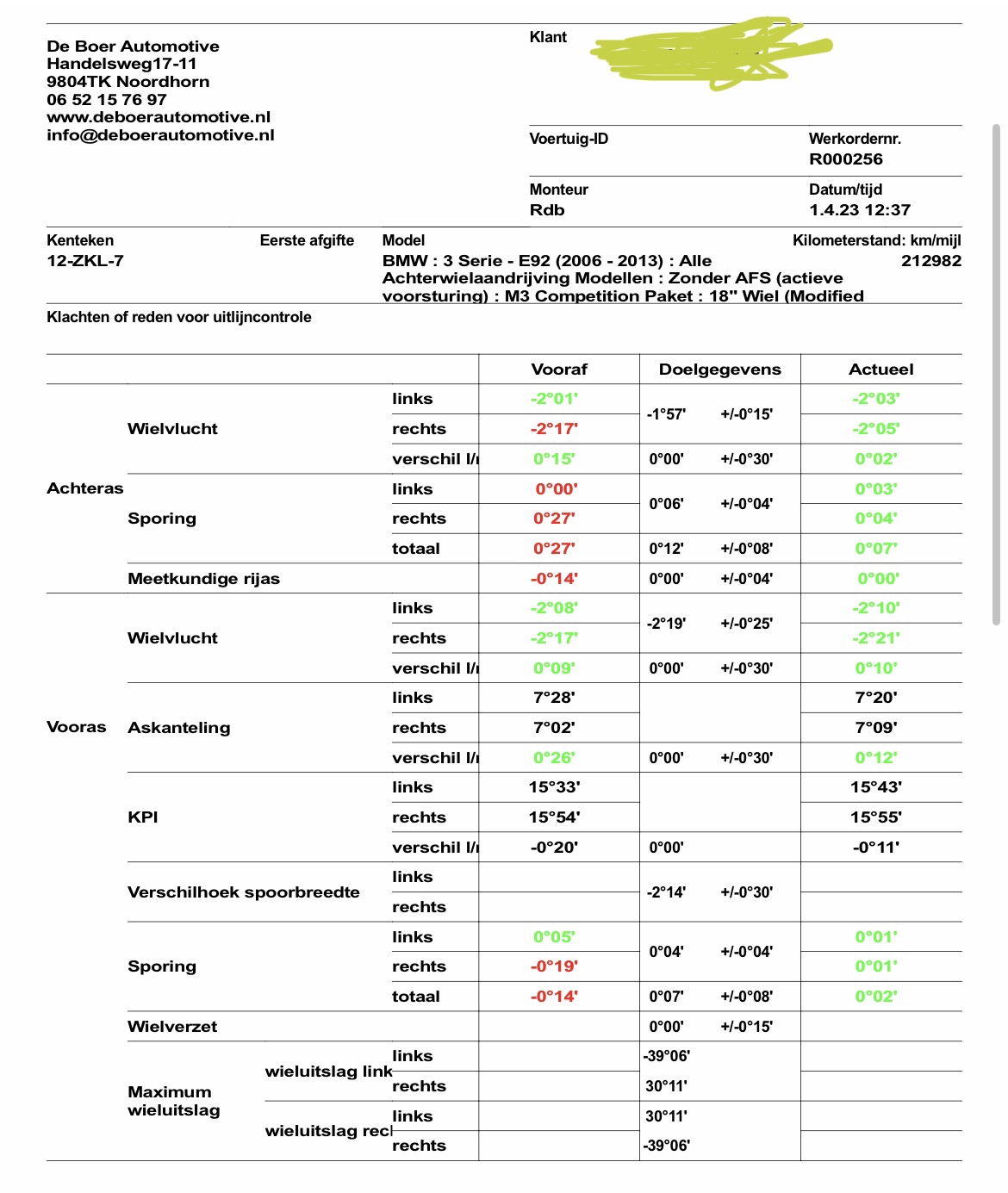

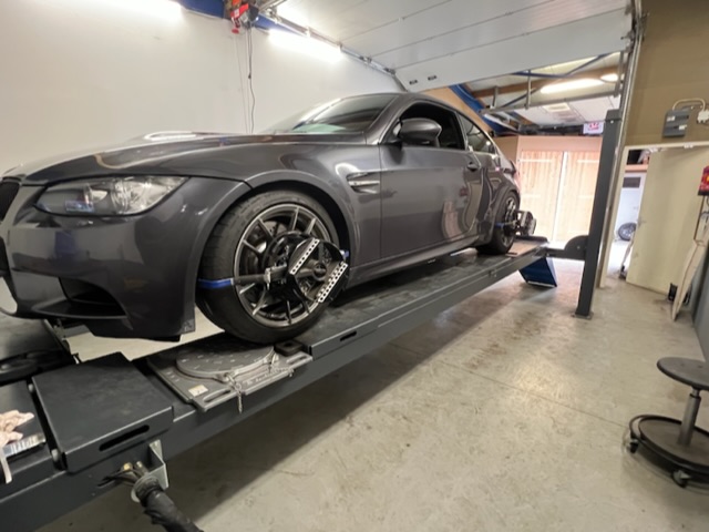

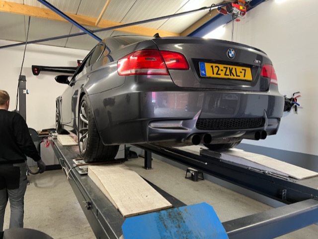

Maar afgelopen weekend naar Noordhorn afgereisd om de auto eens goed te laten uitlijnen en uitwegen bij De Boer Automotive.
Was een leuke ochtend super netjes geholpen en de auto is dus nu helemaal uitgewogen en uitgelijnd met een halve tank benzine en mijzelf op de bestuursters stoel. Echt een groot verschil met de nieuwe uitleiding. Auto voelt veel stabieler en zekerder. Erg blij mee!

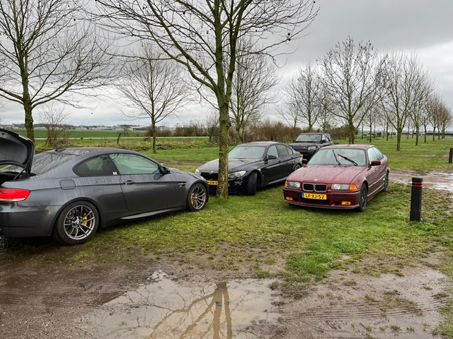

Na het uitlijnen nog door gereden naar Lelystad waar we uitgenodigd waren voor een outdoor kart evenement. Veel regen modder en drijfnatte kleding maar toch nog 3e geworden van 150 man.

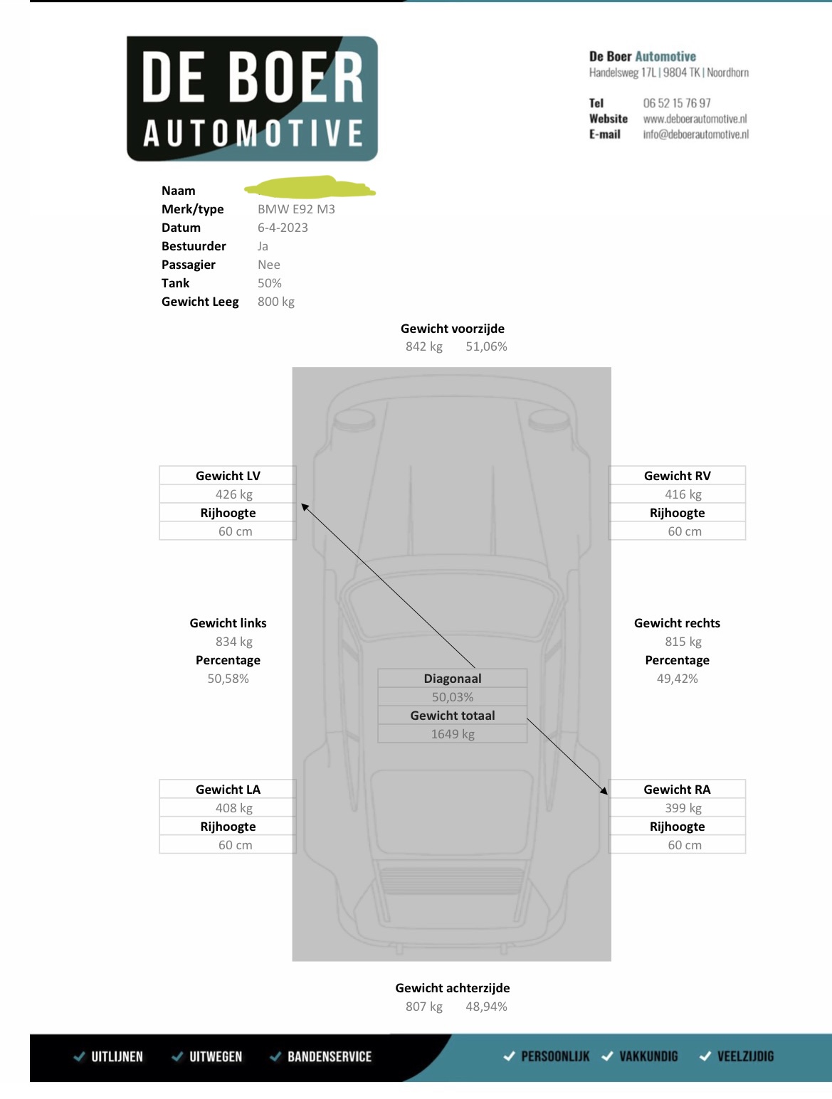

Dit is met mij er in. Zonder bestuurder weegt de auto 1575kg met een halve tank. Wat wel tegenviel gezien mijne geen i-drive enz heeft en een handbak is en lichte kuipstoelen heeft.

Wel een heel mooi gebalanceerde auto. Op een procent af 50/50
Waarom gekozen voor maar -0.2 graden totaal sporing op de vooras? Gaat dat niet zwaarder sturen?

Ben verre van een uitlijn expert dus daarom maar uitbesteed :p. Maar merk qua zwaarder sturen niks

Wat ik er van begrijp is dat bij een achterwiel aandrijver de achterste geometrie grotendeels de stuw hoek bepaalt en de voorste sporing de koers stabiliteit vastheid. Dat zal idd berekend zijn met de voorste wielvlucht, askanteling. Een standaard uitlijning kwam bij mijn 3 serie op -0.06 per kant ongeveer. Maar die bereikt geen 200+

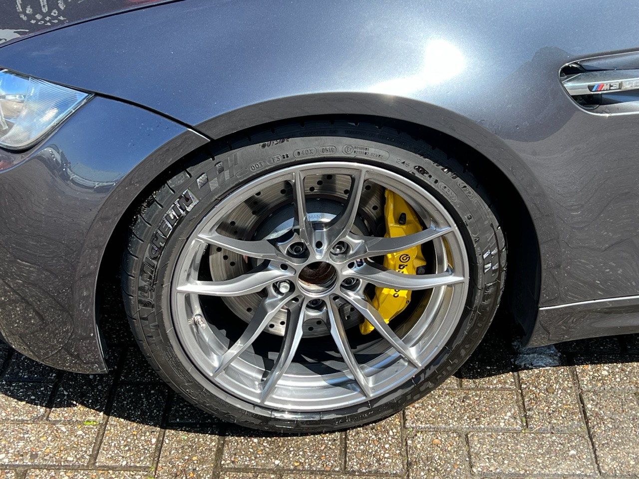

Ik sta nu nog op standaard 19" M3 velgen.
Geen idee welk type het is, moeten er toch nog een keer onder vandaan.
Foto van de vorige eigenaar, dus die afschuwelijke uitlaattip is er onder vandaan:

Hy thanks! Auto rijdt echt super scherp nu met de uitlijning, groter verschil dan ik had verwacht ben er dus blij mee!

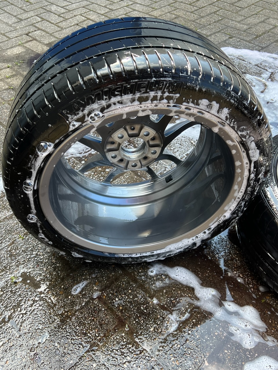

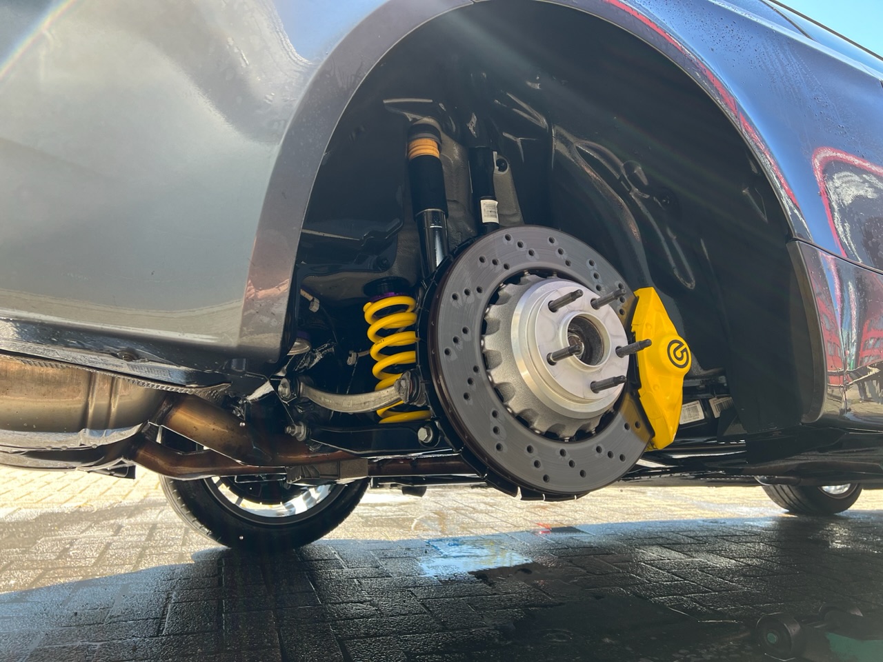

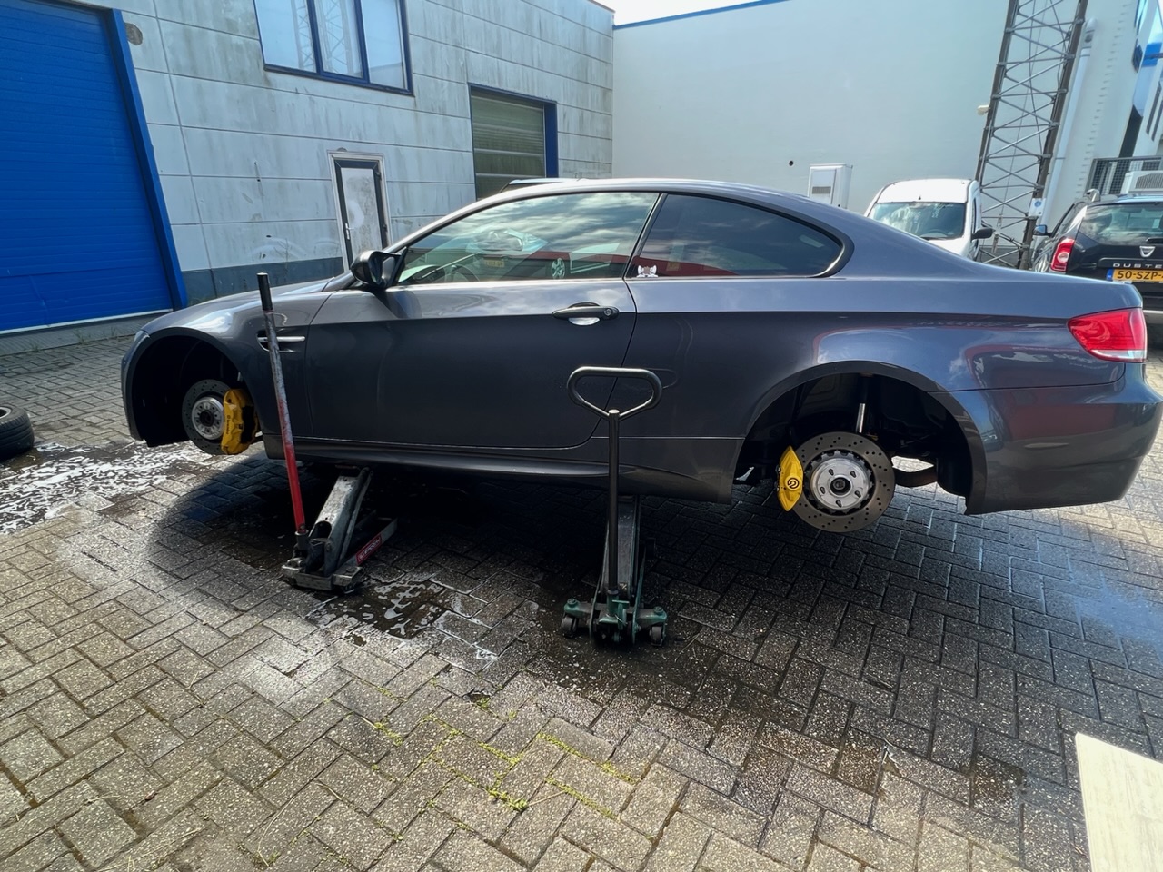

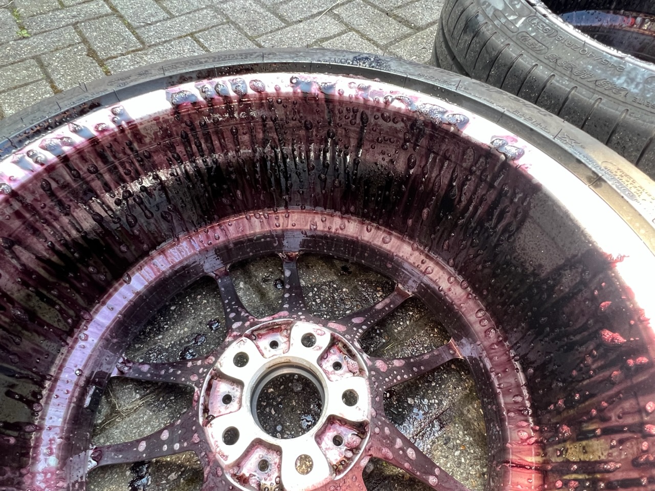

Vandaag de auto maar weer eens goed gewassen voor na de winter. Mooi al het pekel er weer af. Ga volgende weer weer een tripje zuid-Duitsland doen dus dan is die weer mooi schoon.

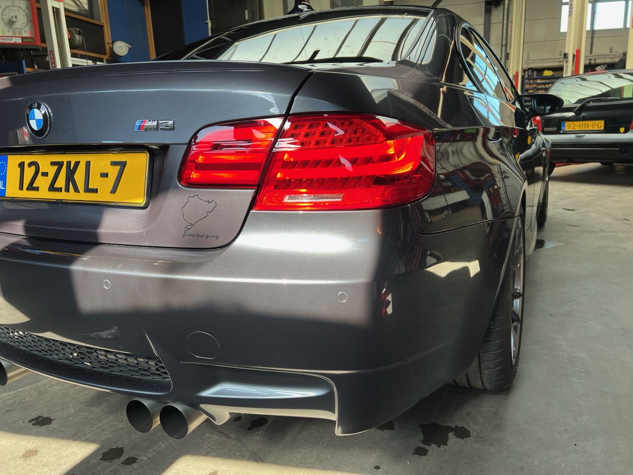

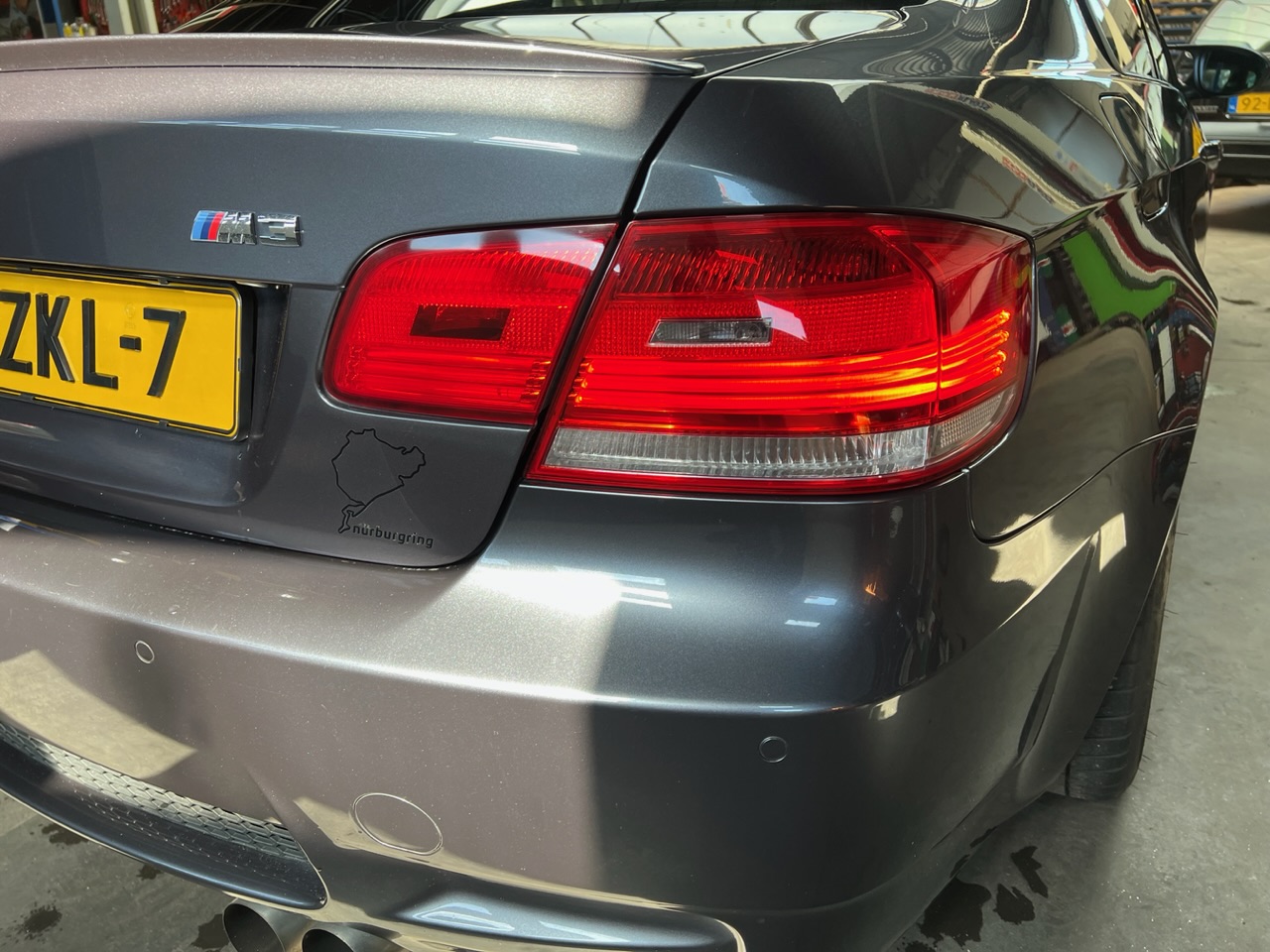

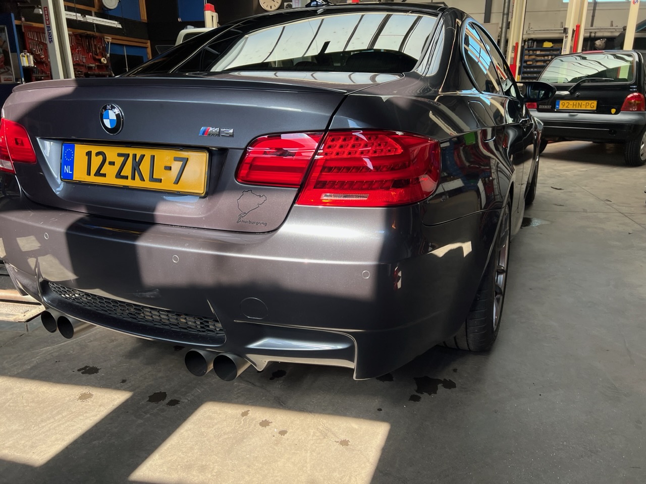

Ook nog een kleine teaser qua achterlichten, kon ze helaas niet allebei monteren want 1 kwam gebroken uit de doos :(. Hopelijk is de nieuwe op tijd binnen voor volgende week.

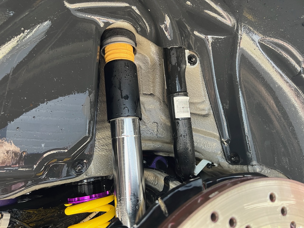

Dat is nog eens uitgebreid wassen :)
Mooi ook hoe dé wielkasten en ophangen nog glimmen!

Fabrieksnieuw! Heerlijk zo met die wielen, remmen en onderstel. Lekker racy!

Nice die LCI achterlichten! Staan echt een stuk beter.
Gewoon bij de dealer gekocht of ULO?
