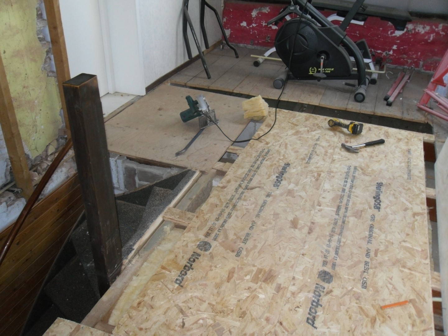

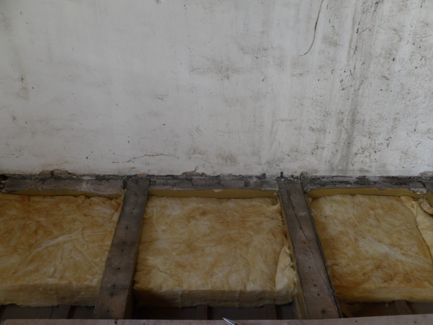

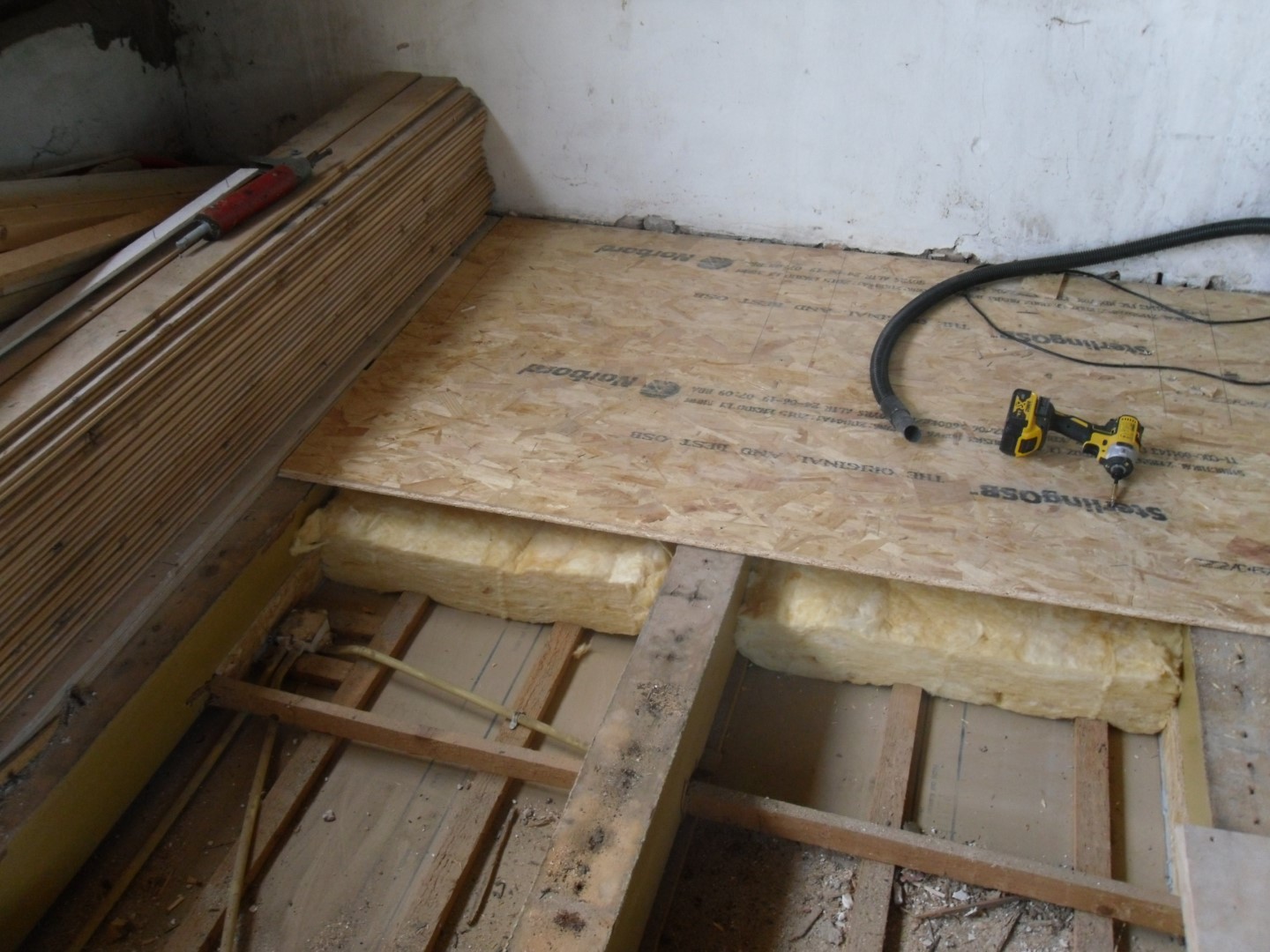

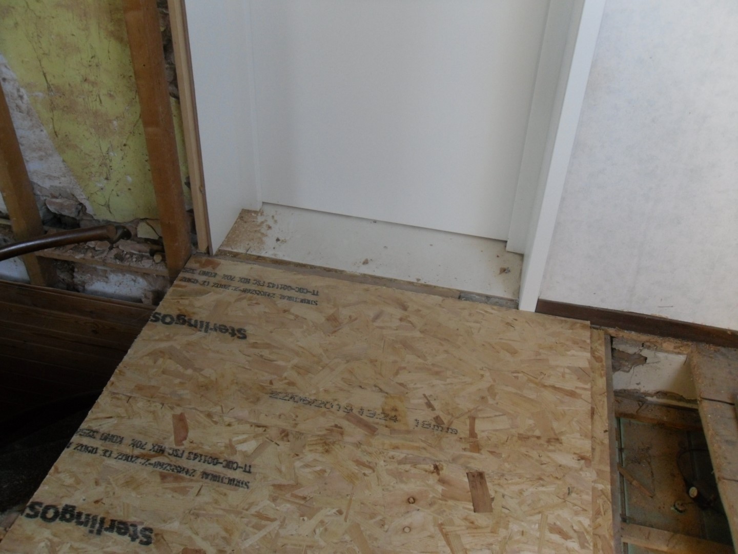

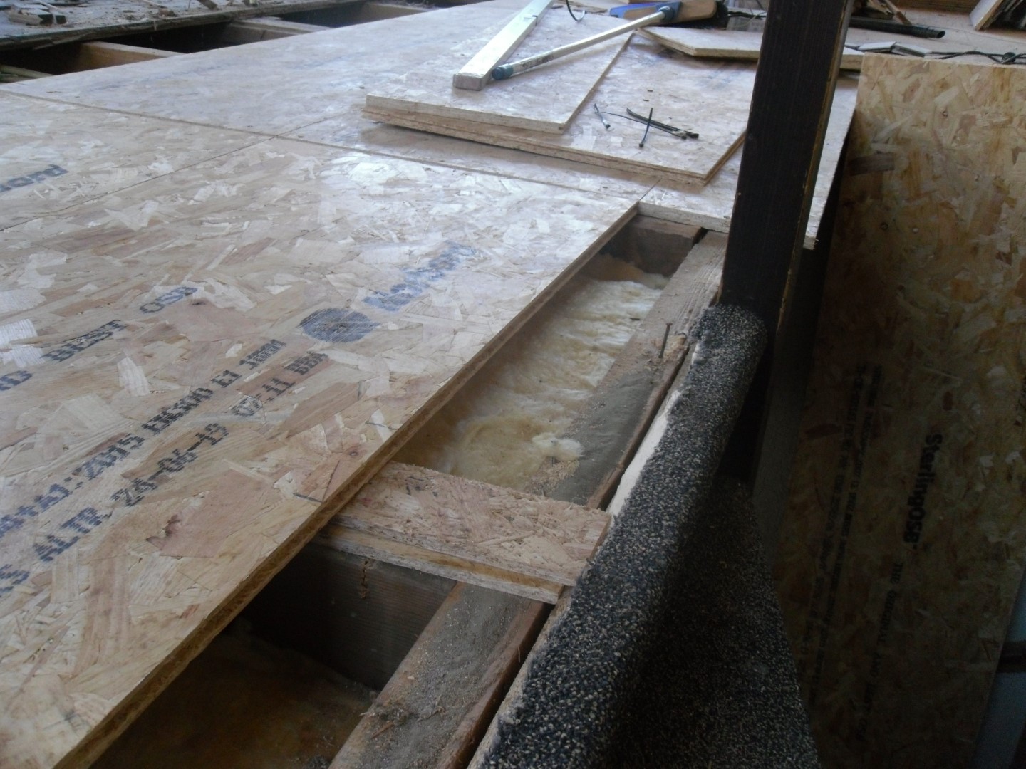

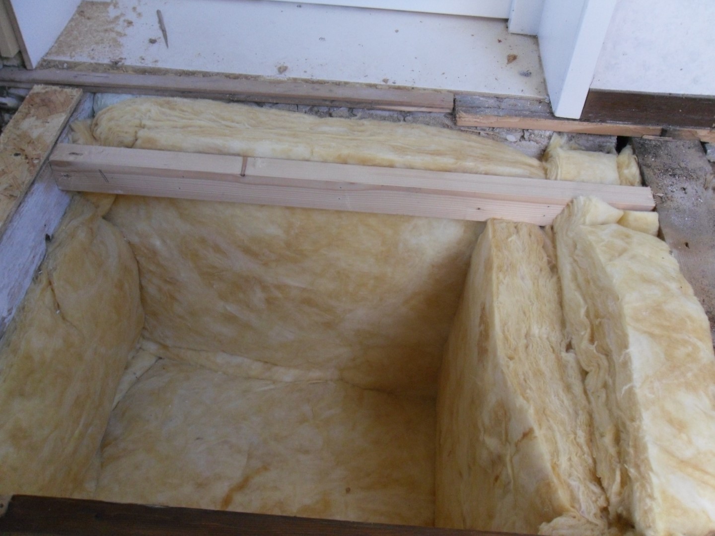

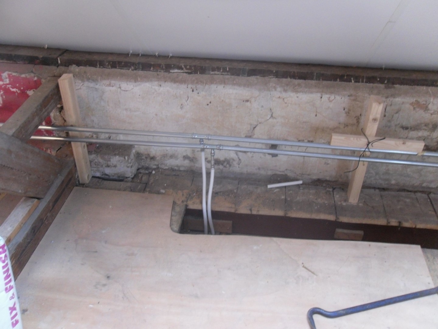

Zo cv monteur is geweest, nu spulen bestellen en kunnen we aan de gang, ondertussen begonnen met het isoleren en dichtleggen eerste laag van de vloer.
Isolatie 120mm dik. dubbele vloerlaag 0sb 18mm verspringend leggen.

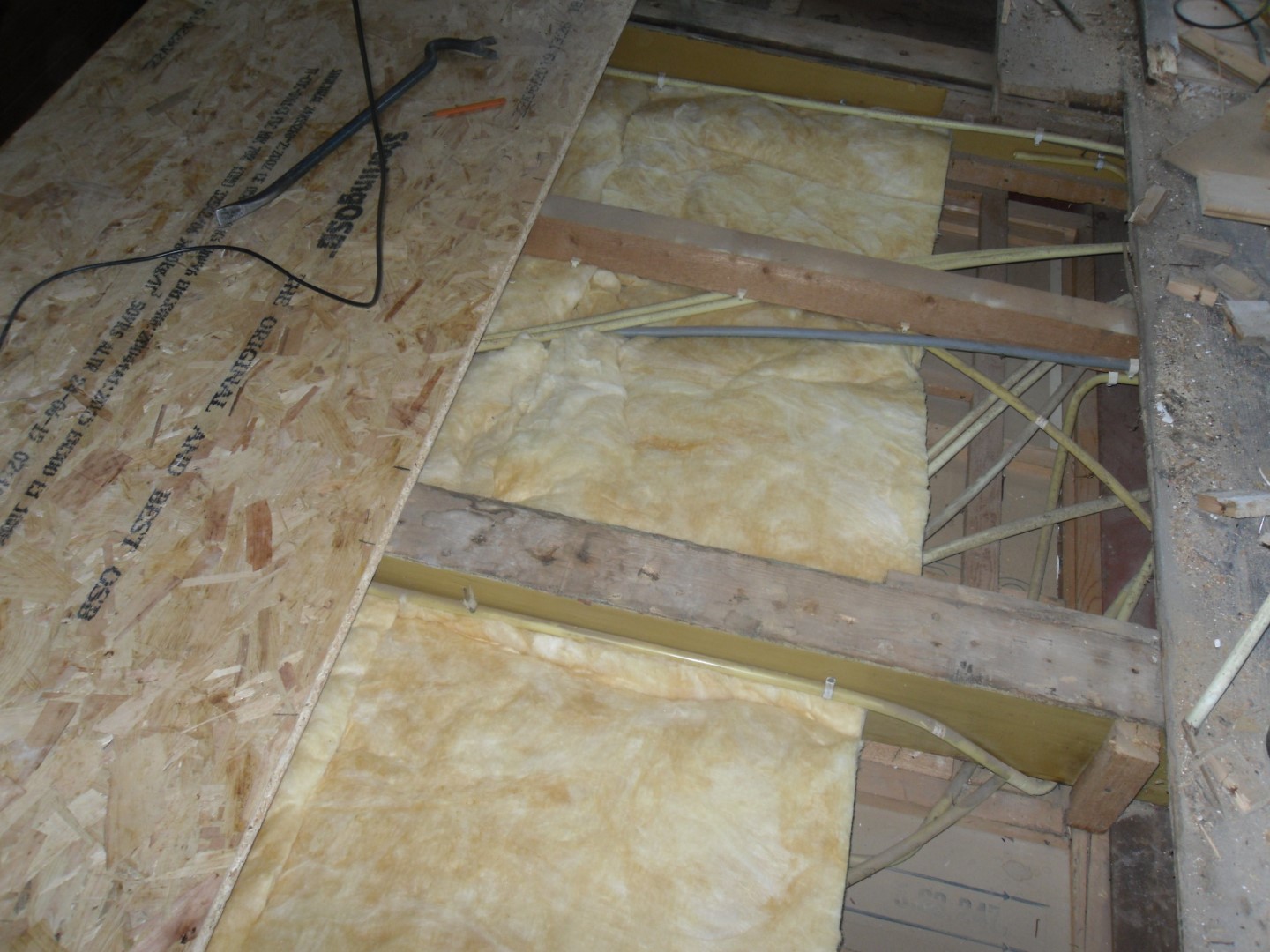

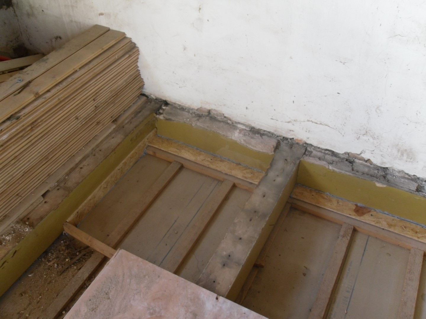

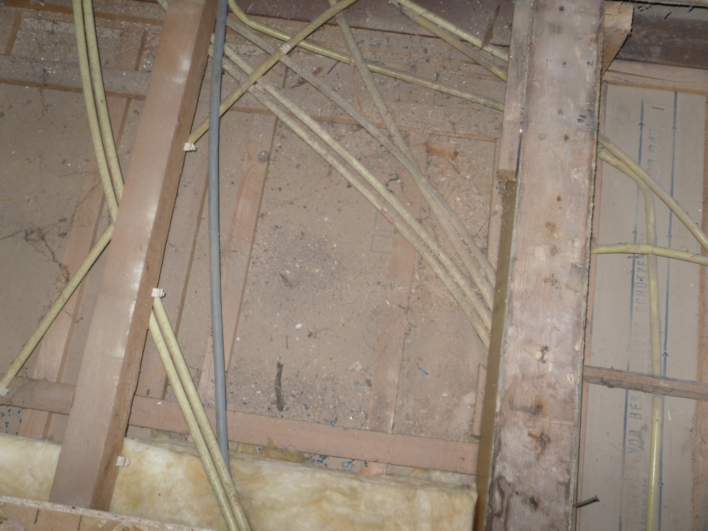

Ik kom steeds meer gekke dingen tegen met het slopen, snap niet dat iemand het zo maakt, maar goed, we zijn toch bezig, we lossen het op.
naam van de foto's spreken voor zich

de elektra is het minst erge :lol:
De buizen boven het plafond hoeven niet netjes te liggen, had ik het anders gedaan, ja, maar het werkt en je kan gewoon nieuwe draden erdoor trekken, op diverse plaatsen al gedaan, geen probleem.
De bovenverdieping wordt uiteraard opnieuw aangelegd met centraaldoossysteem, want nu zaten er verdeeldozen in de anden weggemoffeld waar je niet meer bij kan, op het plafond ben ik dat nog niet tegengekomen, want dan wordt het wel aangepast.

Electra, ook al wat van tegengekomen hoor bij het slopen :lol: Wat creatieve doorverbindingen, stopcontacten die niet werken, lichtpunten die niks doen, een lamp waar behoorlijke lekspanning op staat, een electrabuis die eruit ziet alsof iemand er met een brander op gezeten heeft.. denk dat het een goed idee is geweest om te besluiten dat alles nieuw moet :lol:

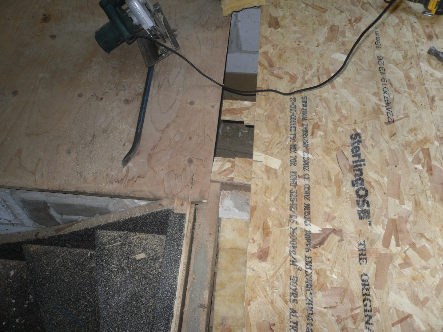

De vloer liep boven echt af en ik was nu bij dat gedeelte, ik weet niet wat ze allemaal gedaan hebben, maar kwam weer een balk tegen die nergens op steunde:?
Maar goed dat hebben we ook weer opgelost, kast ook goed geisoleerd 8-) en tweede gedeelte van de vloer moet ik dus over het hele stuk opvullen op de balken en nu is die nagenoeg vlak, scheelt nog 4 mm ofzo, maar dat merk je niet.

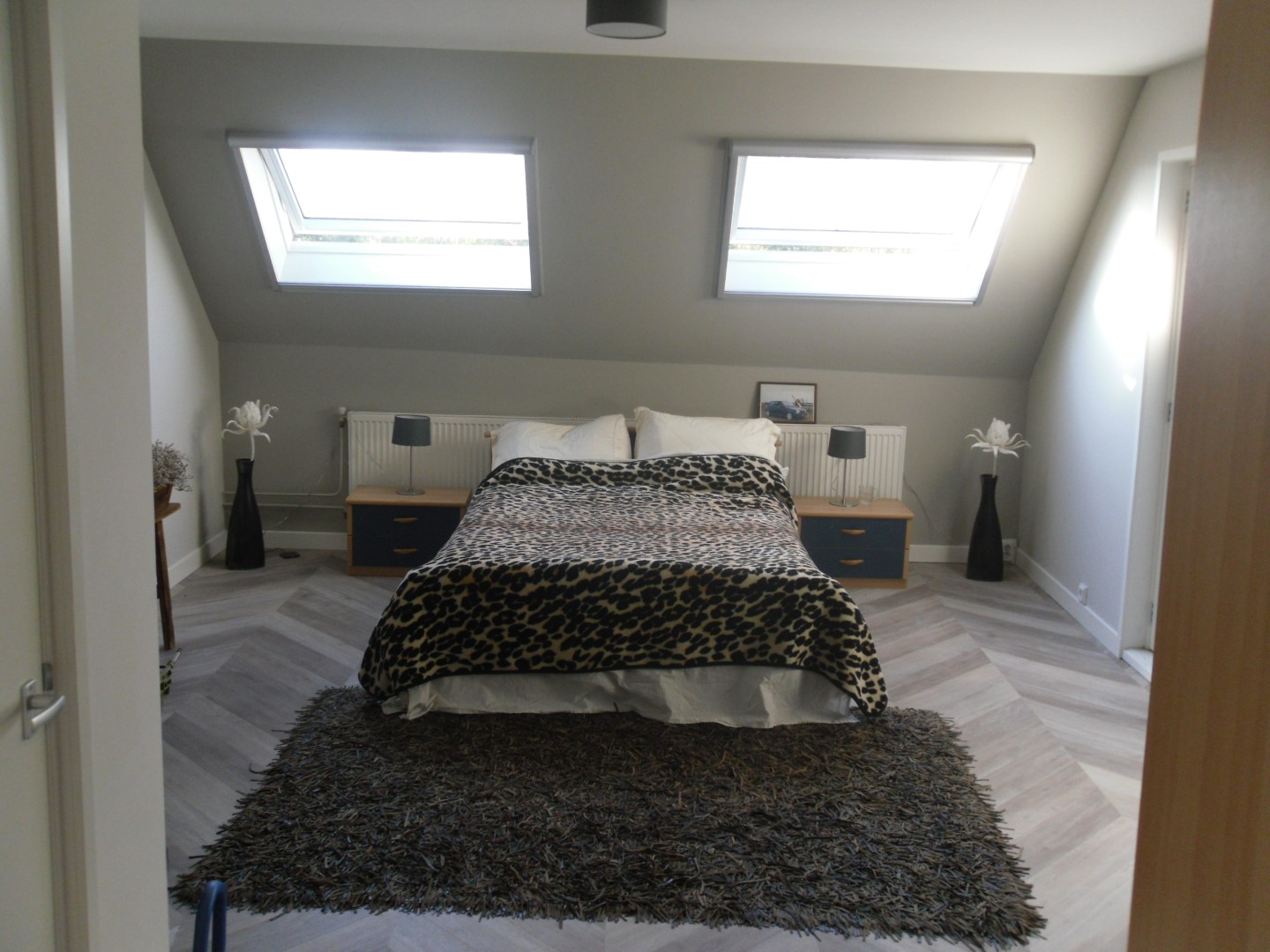

weer een paar fototjes, de laatste foto is de slaapkamer die we ook helemaal zelf in de schuur hebben gebouwd.

Netjes, visgraat vloer is mooi.
Berichten: 30295
Re: Het algemene klustopic :-)
Bericht door Luco » 10 nov 2019, 18:13
Is Hongaarse punt, geen visgraat :-)

Gaat niemand wat zeggen over dat tijgervel dekbed?
Sander-E46
Berichten: 2435
Bericht door Sander-E46 » 10 nov 2019, 18:40
Peric schreef: 10 nov 2019, 18:20 Is dat niet hetzelfde?
Blijkbaar heeft een visgraat vloer gewoon recht afgezaagde planken en een Hongaarse punt heeft schuin afgezaagde planken.
Berichten: 30295
Bericht door Luco » 10 nov 2019, 18:51
WJ schreef: 10 nov 2019, 18:26 Gaat niemand wat zeggen over dat tijgervel dekbed?
is geen dekbed :zwijntje:
visgraat is haaks op elkaar en hongaarse punt is (de naam zegt het al) een punt.

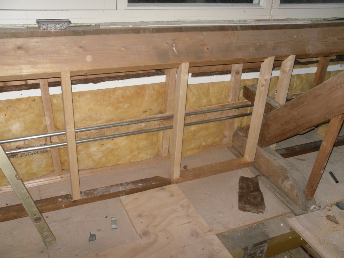

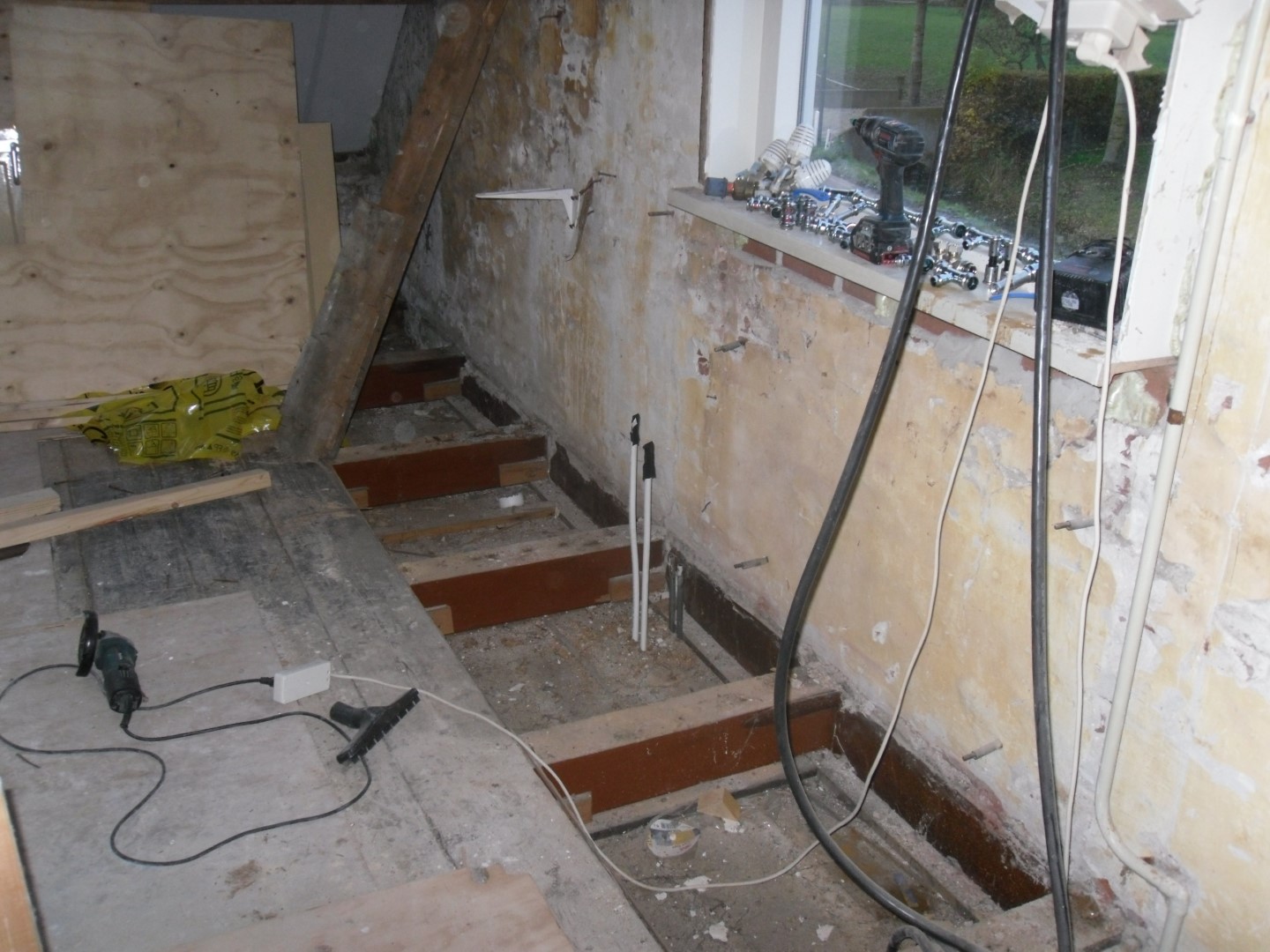

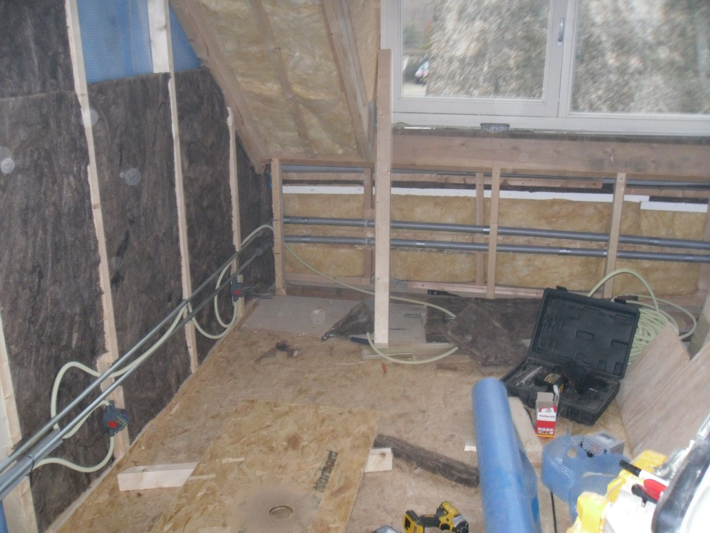

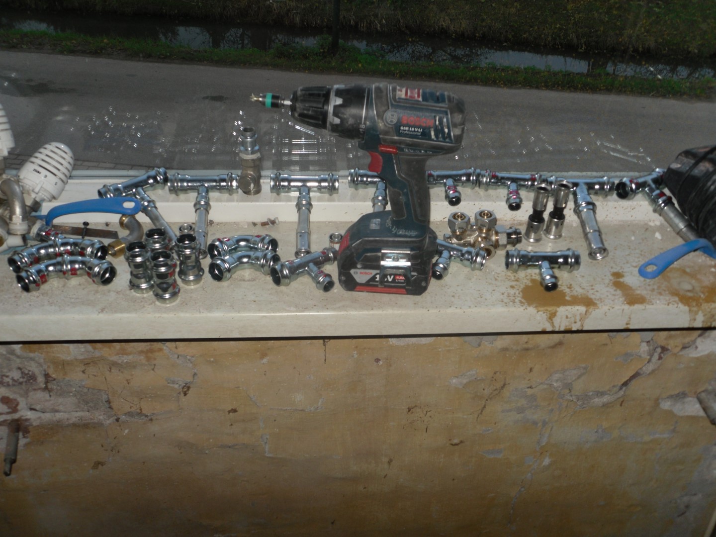

Bericht door Luco » 16 nov 2019, 16:41

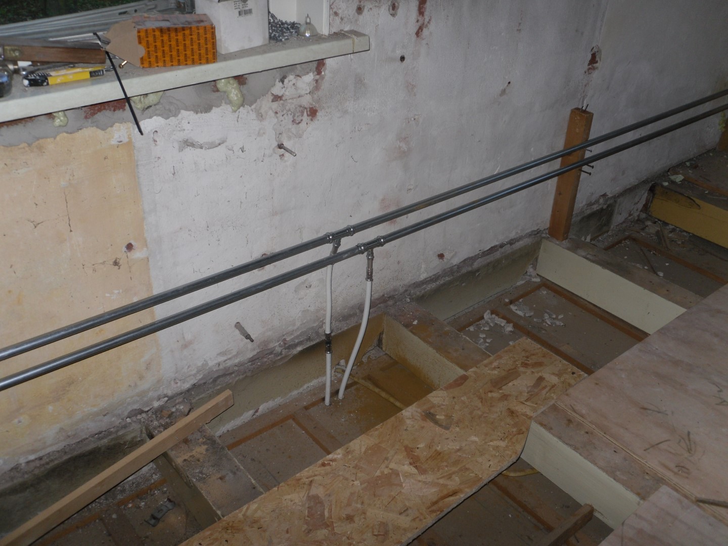

zwaar dagje vandaag, druk met isoleren en dubbele wandjes maken, en de cv monteur is met de cv bezig geweest, ook hand en spandiensten verricht.
Maar meer dan de helft van de installatie is weer aangesloten en geeft weer warmte, heerlijk zeg.
En zon nieuwe afkort/schulpzaag van de walt werkt ook heerlijk.
De koppelingen voor volgende week liggen ook klaar. en dan ook de leidingen beugelen.
De leidingen langs de muur komen in de geïsoleerde voorzetwand.

Hang ze wel in rubbers op, anders gaan de buizen tikken door uitzetten en krimpen.
Berichten: 30295
Bericht door Luco » 16 nov 2019, 16:50
komt helemaal goed :thumbup:
hoop ik :angel:

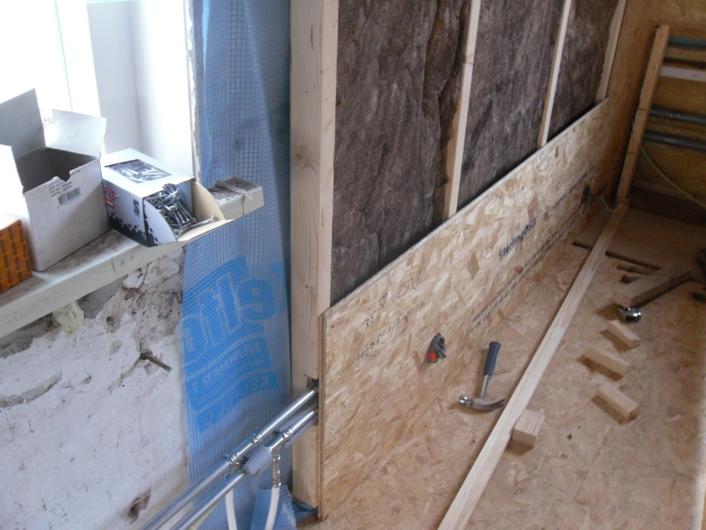

eerste stukje buitenwand folie en isolatie geplaatst, en natuurlijk dozen met draad voor de stopcontacten en de eerste plaat hout als ondergrond voor het gips.
Schuine kant van dak ook maar extra isoleren omdat daar ook gipsafwerking komt, zonde om die stukjes niet te isoleren.
Volgende week heel de vloer afmaken, nu de cv erin ligt kan dat, loopt er niemand meer in de weg *D

Ik mis alleen de dampremmende laag incl. luchtdichtingen bij de voorzetwanden Luco...
...of heb je die nog wel aangebracht?
