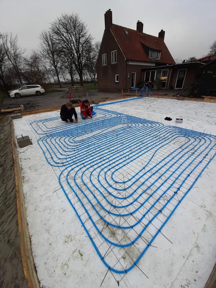

Gave loods zeg! Met vloerverwarming?
Benieuwd wat voor type brug je gaat zetten.

Bericht door RJK » 11 apr 2022, 23:20
Gaat de goede kant op ja.
De gehele vloer is voorzien van verwarming welke we zelf gelegd hebben vlak voor kerst (koud/wind). Het was best nog een hele klus en er zat tijdsdruk op want er zat niet veel tijd tussen het plaatsen van de bekisting en isolatie en het uiteindelijke storten.
Ik wil dus (voorlopig) een e-cv koppelen aan de vloerverwarming. Het wordt inlezen wat wijsheid is. De water uitgang temperatuur van zo’n e-cv kan laag ingesteld worden dus dat is voor vloerverwarming perfect. Kan er gewerkt worden met een verdeler zonder pomp of niet…dat soort zaken. Maar daar kom ik ook wel uit.
Huisje op de achtergrond gaat grondig ver(en uitge-)bouwd worden. Ook daar komt vloerverwarming in. Misschien uiteindelijk één flinke warmtepomp installatie die zowel huis als loods verwarmd? Ik ben er nog niet uit. De zogenaamde experts die ik gesproken heb wordt ik ook niet veel wijzer van eigenlijk.

Bericht door Elise » 12 apr 2022, 11:25
RJK schreef: 11 apr 2022, 23:20 Ik wil dus (voorlopig) een e-cv koppelen aan de vloerverwarming.
Vloerverwarming is ongeschikt om even snel de boel op te warmen, maar als je die vloerverwarming gebruikt om het vorstvrij te houden kan ik me er wat bij voorstellen. Wil je die 80m2 (en heel veel kuub's) met een e-cv op een redelijke werktemperatuur warm houden gaan daar veel kwh's in zitten, verkijk je daar niet op.

Bericht door RJK » 12 apr 2022, 17:05
Gaat er inderdaad om de loods op een constante temperatuur te houden. Graad of 12 is al mooi zat. De e-cv zal waarschijnlijk een tijdelijke oplossing zijn voor ongeveer een jaar. Over die periode kan ik dan mooi kijken hoeveel energie het warm houden van de loods kost en daar dan de uiteindelijke warmtepomp installatie voor huis en loods op bemeten. Leuke theorie…even kijken hoe eea loopt. Ik ben een beetje bang voor de aanstaande offertes voor de verbouwing :'(

Bericht door EvdP » 12 apr 2022, 20:39
Krijg je per warmtepomp subsidie? Dan zou ik voor 2 gaan in plaats van 1 grote.

Bericht door RJK » 12 apr 2022, 22:02
Goeie vraag, geen idee..! Het leek mij wel wat één installatie in/aan de loods te hebben zodat er in huis weinig plek nodig is voor de technische ruimte. Nadeel is wel dat als er wat mee is dat is het meteen overal koud. Nou ja…de houtkachel als backup.

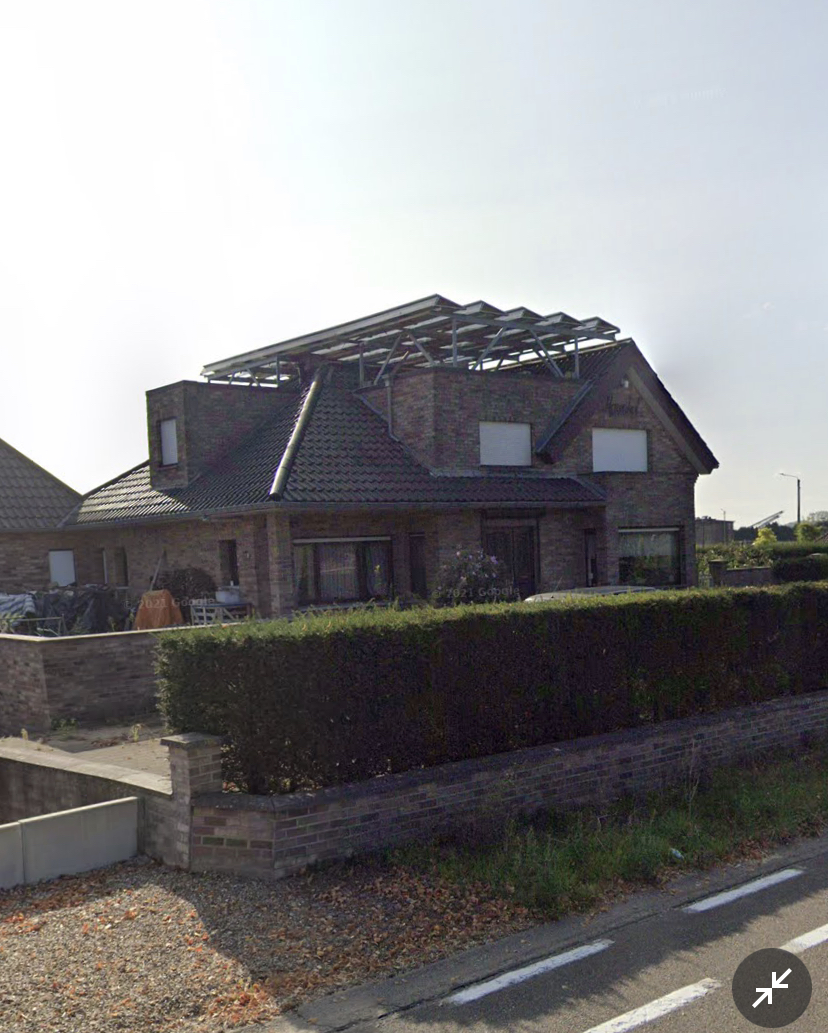

Berichten: 36363
Bericht door JP » 19 apr 2022, 10:20
Elke keer dat ik hier langs kom, denk ik, kan het lelijker ?
Ja, dit is België….
Jan Terwolde
Berichten: 2927
Locatie: Gelderland
Bericht door Jan Terwolde » 19 apr 2022, 10:23
wtf
Berichten: 44911
Bericht door Arthur » 19 apr 2022, 10:45
:duh:
Berichten: 22848
Bericht door Tom » 19 apr 2022, 10:56
Ghehehe geniaal
Berichten: 19074
Bericht door ErikS » 19 apr 2022, 11:13
Een ding is zeker.
Nee, het kan niet lelijker.
Berichten: 41997
Bericht door Knot » 19 apr 2022, 11:33
Pfff, dan moet je wel heeeeel graag solar power willen. Ik zou ze nog eerder in de tuin leggen.
Berichten: 36363
Bericht door JP » 19 apr 2022, 11:37
Valt nog mee dat ze aan de schuine rechterkant ook nog 18 panelen hebben.
