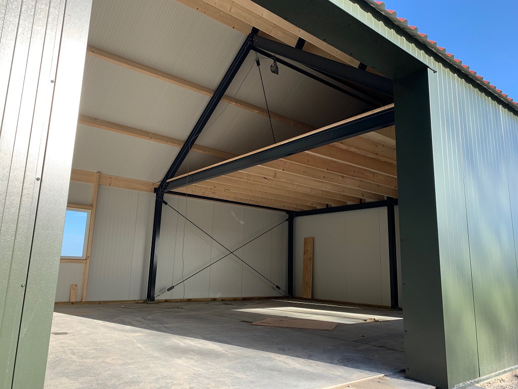

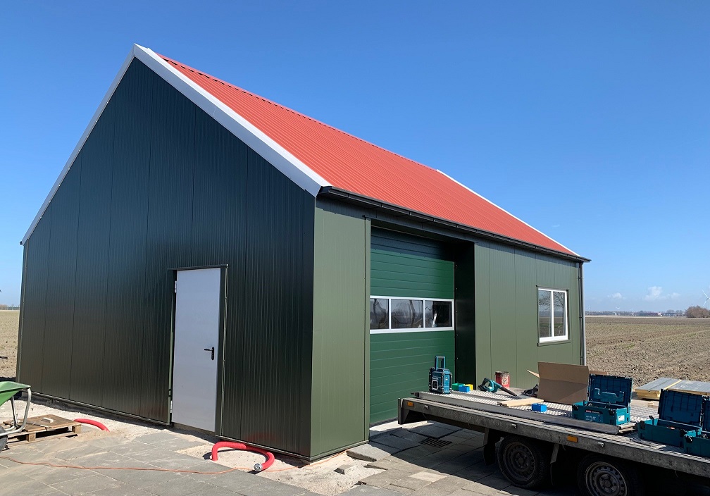

Oke, ik zal er nog eens induiken dan. Gaat om een loodsje van 80m2. Dakvlak zuid (is de kant met de overheaddeur) komt half mei 18 stuks 460wp panelen op.

Oh wauw je hebt mooi doorgewerkt! gave loods geworden :D
Berichten: 41997
Bericht door Knot » 11 apr 2022, 14:55
Kijken hoeveel auto's erin passen, wordt verzamelen geblazen!

Bericht door RS-Ron » 11 apr 2022, 18:10
Kijk dat is nog eens een loods, errug mooi :thumbup:
