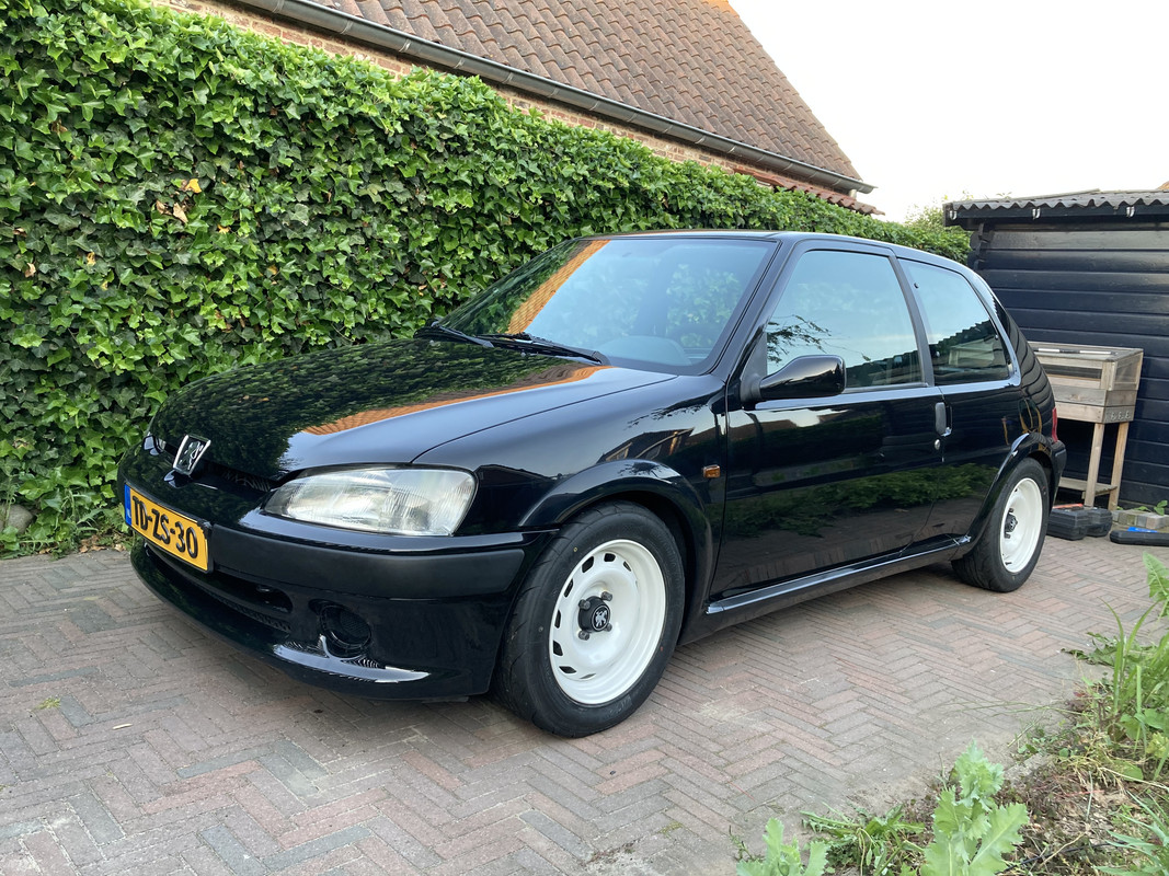

Klopt.... Beetje rare kronkel bij Citroen om alu velgen er uit te laten zien als stalen velgen... :roll:
Zet ze niet te vast; het alu wil nog wel eens scheuren rond de boutgaten.

Zijn inderdaad aluminium en erg licht!
Ik heb Eibach -50mm veren voor, achteras (torsie as) verlaagd en rondom Bilstein B8 dempers. Verlagen heeft Leeuwenservice in Nijkerk gedaan. Goed adres, staat mijn auto momenteel weer :blackeye:
@ Rolf: die middelste paal is er puur om de poort aan te bevestigen. Esthetisch is het natuurlijk ruk haha. Verder komt er een volledig gesloten schutting in eveneens douglas hout.
Wat adviseer je voor moment voor de wielbouten in deze velgen? Dit is overigens de nieuwe velg van na de terugroep. Die eerste types scheurde volgens mij vooral.

Je hebt idd de betere velgen met plat pasvak; platte bouten met ring zou ik doen.

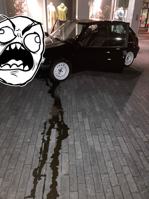

Zo, de auto is weer terug van Leeuwenservice. Lekkage is gevonden en verholpen. Er zat een gat in het schutbord precies ter hoogte van een afwateringskanaal. Rare plek om een gat te boren, waarschijnlijk een domme fout van een van de vorige eigenaren.
Verder is de aandrijfas vervangen, zijn de kleprubbers ververst en de kleppen gesteld, 206 gti remmen gemonteerd, uitlaat gemonteerd en nog wat andere kleine dingen. Eenmaal thuis de C5 wielen eronder geschroefd en proef gaan rijden.
Hij loopt echt heerlijk, stuurt super met de C5 wielen en remt erg goed en abrupt met de gti remmen. Maar natuurlijk niet alleen maar goede verhalen, dat zou erg onwennig zijn.

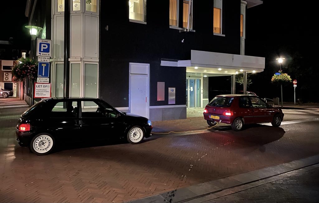

Toen stond ik weer stil… Gelukkig geen olie maar koelvloeistof. Een van de slangen is met de tijd aardig krokant geworden en na een avondje trappen gescheurd. Maatje van me heeft de auto naar huis gesleept en daar hebben we ‘m weer onder de carport gezet.
De lamme helpt de blinde… :blackeye:
Inmiddels een nieuwe set silicone koelslangen binnen die we binnenkort gaan monteren en dan kan ik weer voorzichtig proberen te gaan rijden. Tenminste als het weer het toelaat.

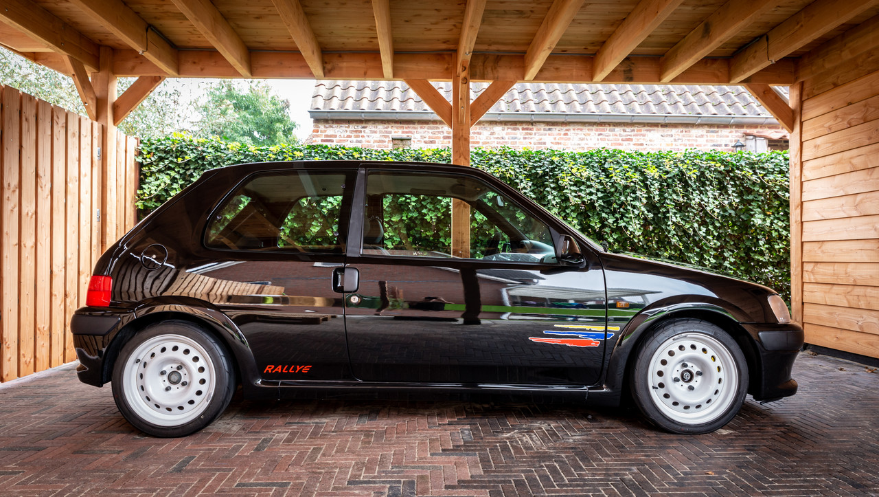

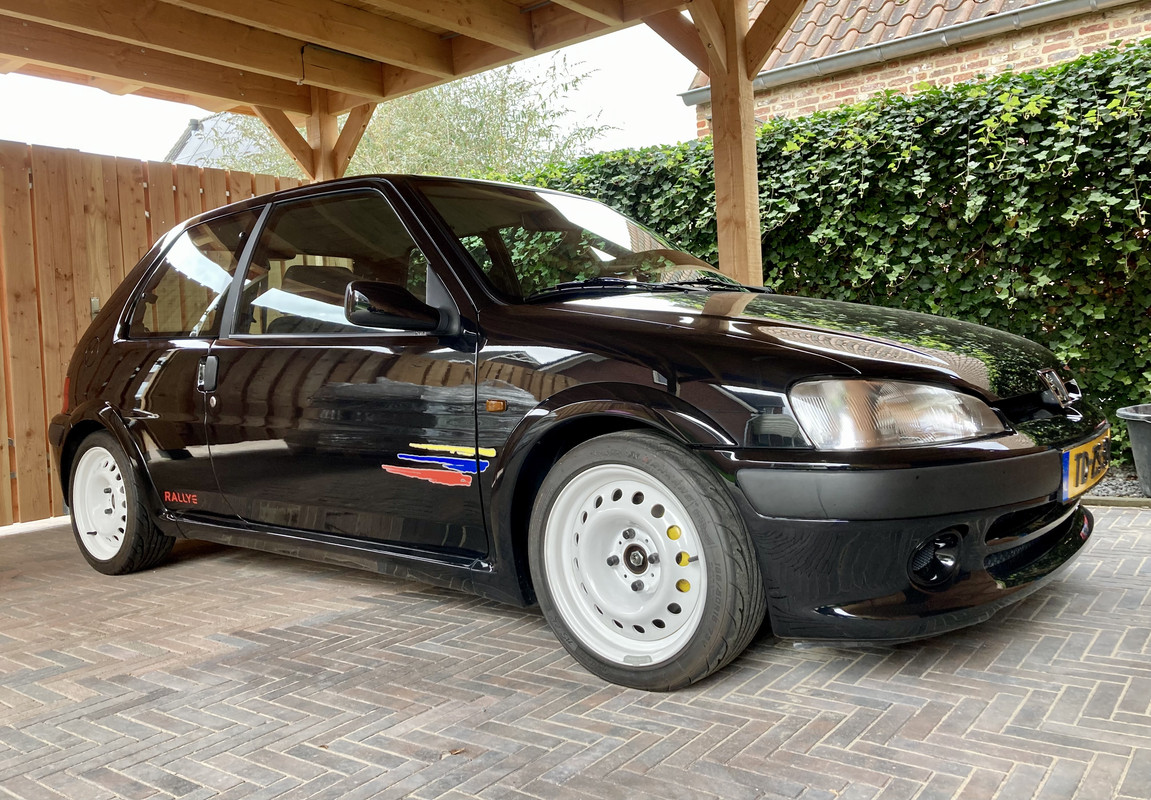

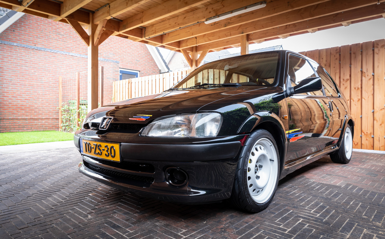

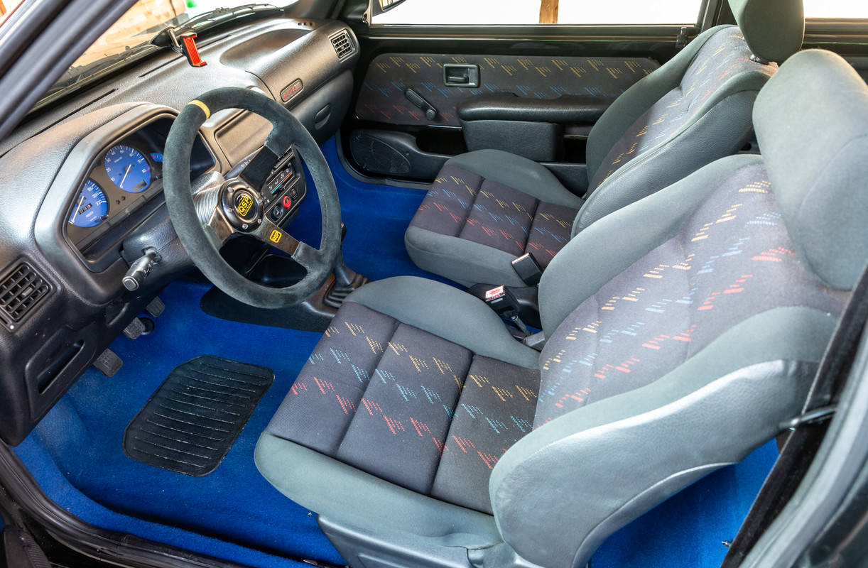

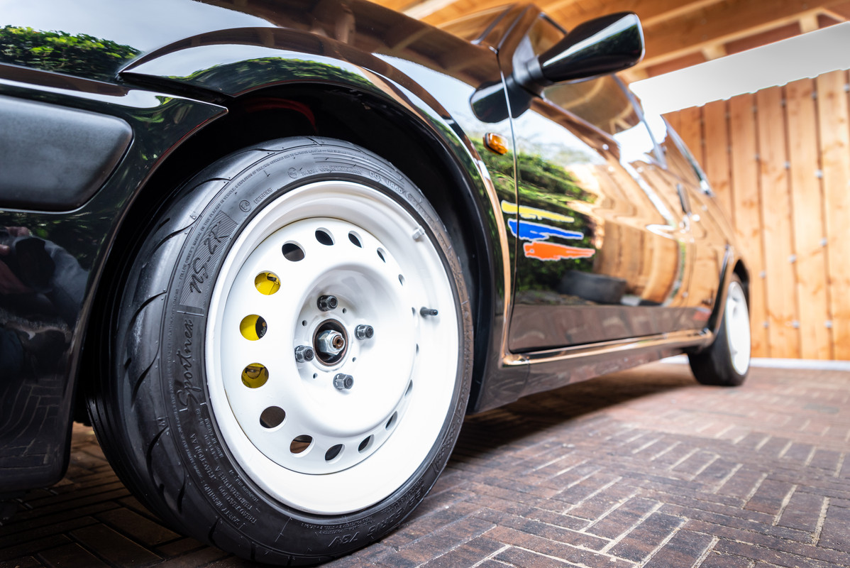

Als beloofd:
Berichten: 45057
Re: Peugeot 106 Rallye S2 - Fatsoenlijke foto's P13
Bericht door Arthur » 10 okt 2021, 19:26
Mooi hoor, velgen staan ook gewoon goed.

Die C5 velgen zijn een hele tijd "in" geweest bij zowel de 106 als 205 Rallye-rijders en vind ze zo gek nog niet.
Ik had onder de 205 een ander model stalen velg, maar had ze er zo voor willen ruilen.

Staat er netjes bij zo! Ook een erg mooi interieur.

Ik vind de huidige ook heel knap racy!
(Zelfs nu ik de oem gezien heb)

Staat er mooi strak bij!
