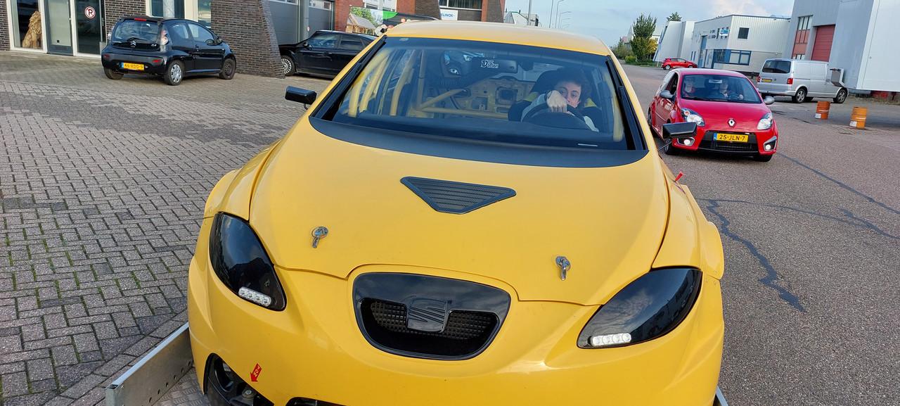

- Erminio
- Berichten: 811
- Lid geworden op: 23 aug 2007, 16:52
- Locatie: B-Town
Re: Opbouw BMW e46 M3 tracktool
Ik heb met de voorverlichting gekozen voor kunstof gespoten deksels en led verlichting.
Dit is puur om het gewicht aan de voorkant naar beneden te krijgen,
Scheelde bij ons 6kg
