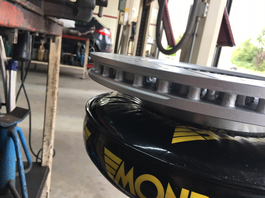

Dit was ff passen (de 370 m-performance variant) en er weer af, want ik wilde de M4 schijven die ik ook had.///Joost schreef: 07 nov 2019, 09:48Niet om het een of ander, maar zit je schijf hier niet verkeerd om gemonteerd? Normaal gesproken moeten de schoepen de lucht 'eruit gooien' en niet 'happen' zeg maar.
Of zijn beide voorschijven hetzelfde? Misschien dat er daarom meer ruimte is tussen de schoepen. Goedkoper te produceren?
In de m-performance zitten niet echt schoepen, volgens mij heb je daar geen links en rechts variant van.
Dat is deze:

Bedankt voor de uitleg. Ik zat al wat te zoeken naar plaatjes en ze zijn inderdaad hetzelfde. Het feit dat de dimples ook niet doorgeboord zijn, wil zeggen dat ze overal geplaatst kunnen worden. Zal vast te maken hebben met produktiekosten. Die M4 schijven zijn wel ultiem gaaf zeg.
