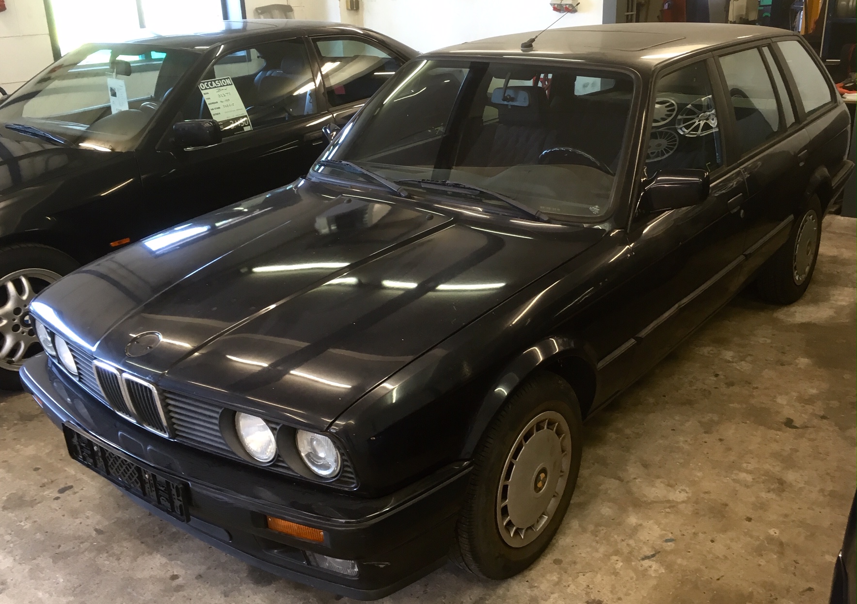

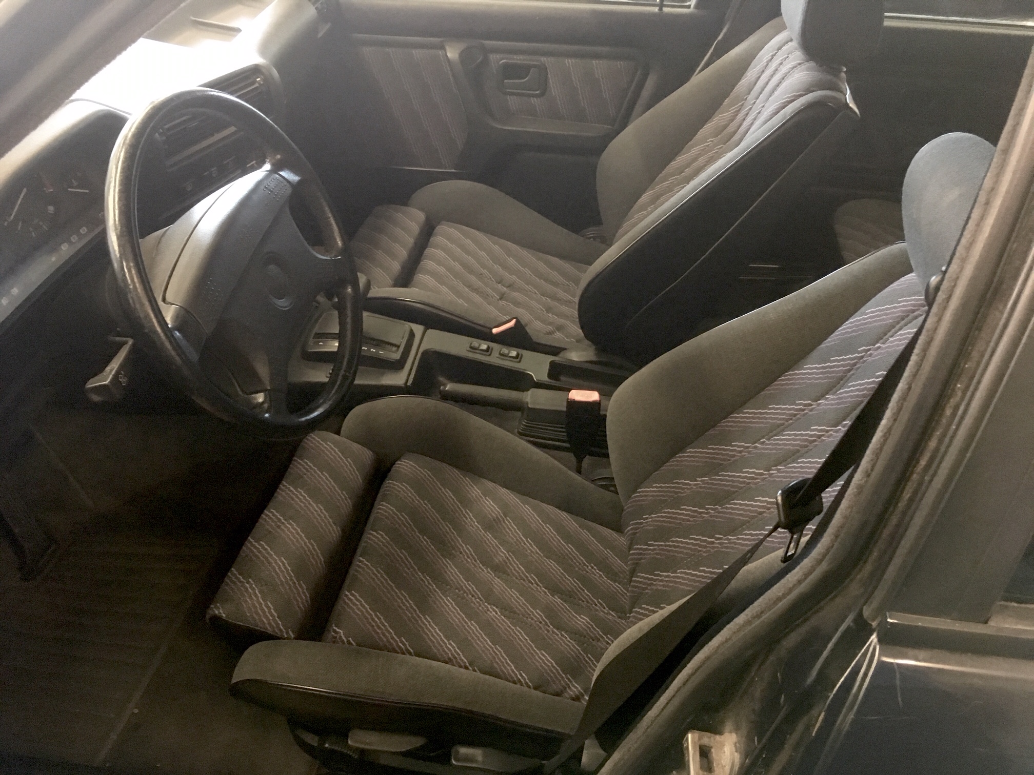

Een E30 Touring Edition dus. Er zit zeker werk aan, de achterklep is croky dus daar zal een ander voor moeten komen. Verder wat lakbeschadigingen en een deukje in de linker voordeur. De carrosserie lijkt verder erg netjes/hard en zeker niet onbelangrijk het sport (edition) interieur is zeer knap. Het is een automaat, deze is defect want de achteruit werkt niet, maar die gaat er toch uit samen met de M40B18 rommel die ervoor zit. De prijs laat ruimte voor werkzaamheden (als ik niet teveel ellende tegen kom qua roest) en de duurdere E30's die ik heb bekeken daar mankeerde toch ook allemaal wel wat aan. Dus dan maar zo.
Nu er een auto is (nou ja, zaterdag ophalen) kan ik ook verder met de motor omdat het (originele M60) carter er nu op kan. Wordt vervolgd.
