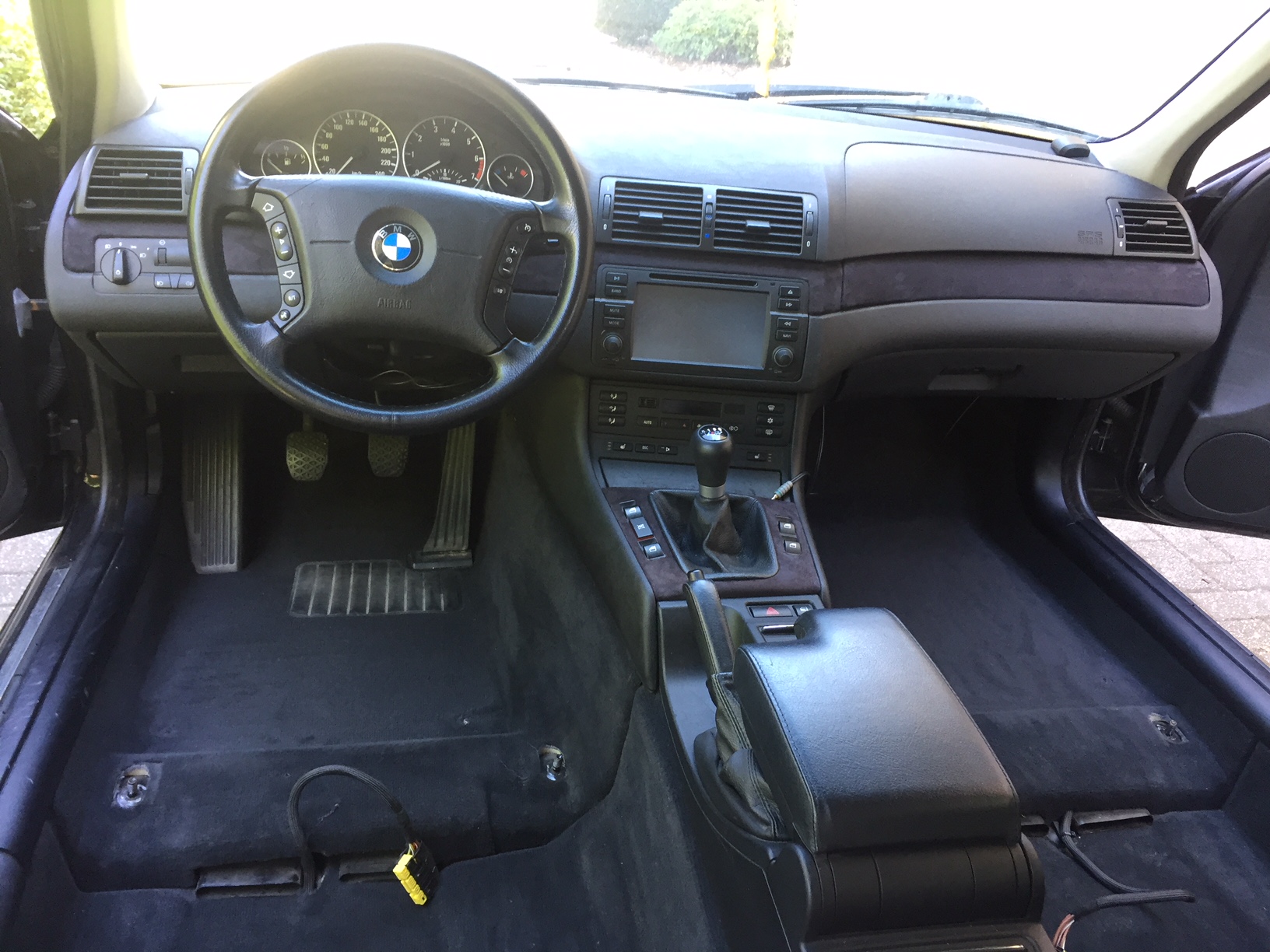

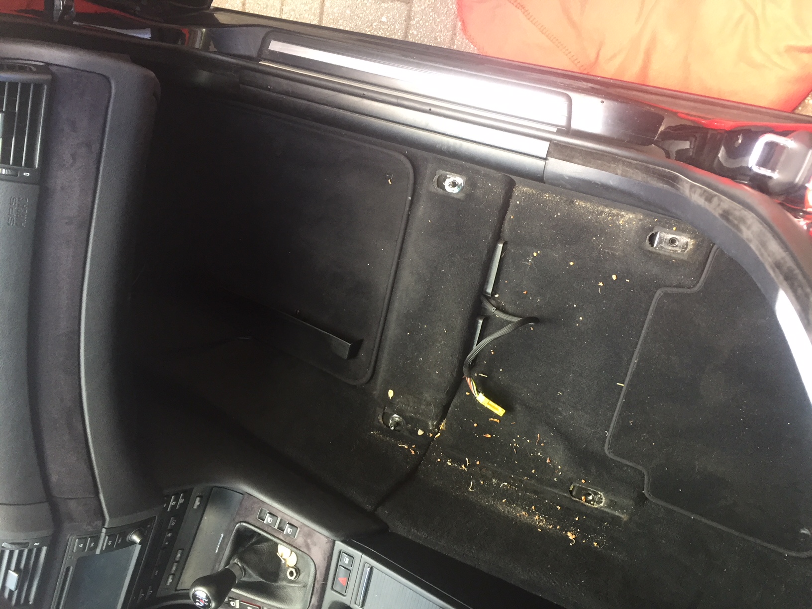

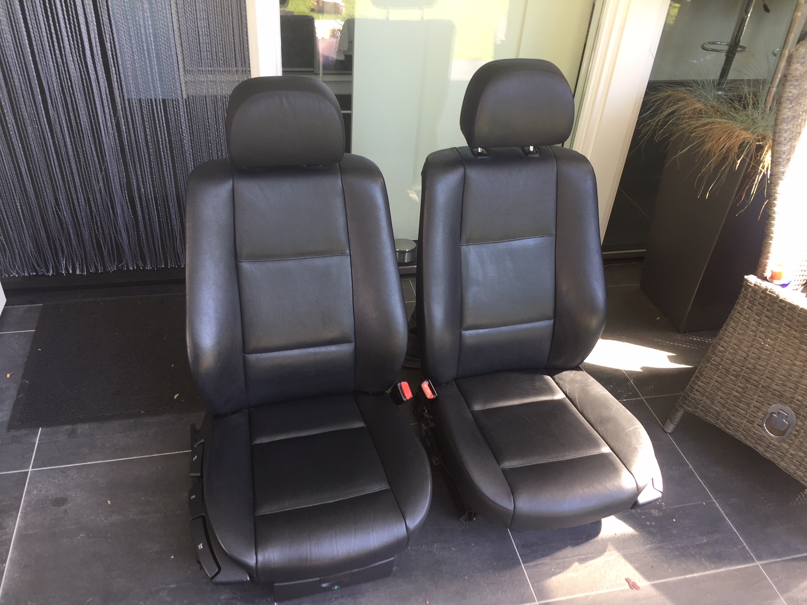

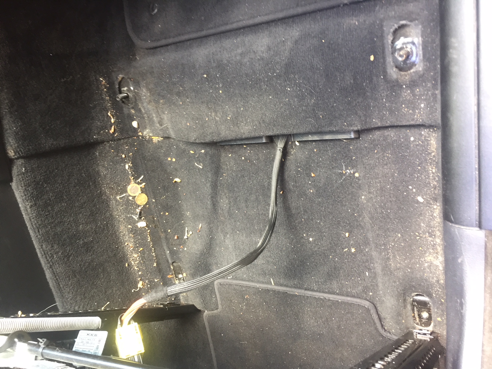

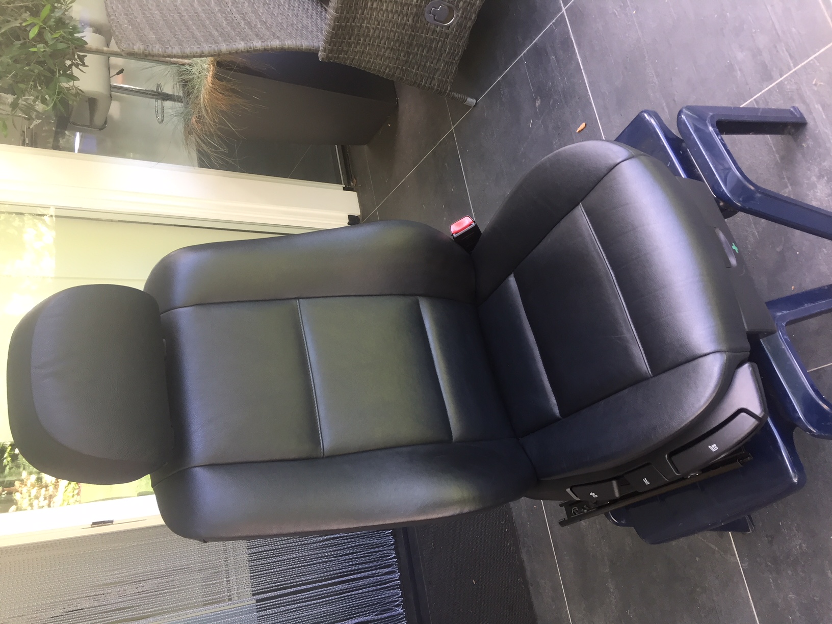

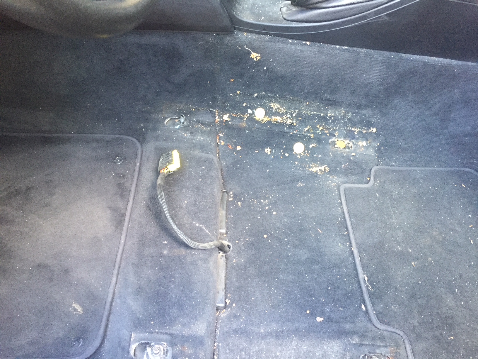

Na mijn vondst van afgelopen week was ik zeer benieuwd welke schatkisten zich nog meer onder mijn stoelen zouden huizen. Dus vandaag de (eindelijk) vrije zondag maar eens gebruikt om de stoelen er uit te pakken, goed te kunnen stofzuigen, poetsen en de stoelen te behandelen. Ik begon met het loshalen van de minpool van de accu om gezeur met lampjes en dergelijke te voorkomen. Dan 2 moeren aan de voorkant, 2 bouten aan de achterkant en een boutje van de gordel loshalen. Met 10 minuten sleutelen is de stoel los, je kantelt hem dam achterover om de stoelverwarmingsstekker los te maken. Je stoel kan dan de auto uit, gelukkig heb ik geen elektrische dus was hij redelijk te tillen. Onder de stoel huisde zich helaas alleen wat muntgeld, geen pakken geld of andere verdachte zaken. :hmmm:
Het leer uit die tijd is echt top en de stoelen zagen er nog redelijk uit, krassen met een beetje verf bewerkt en daarna de hele stoel in goede leervoeding. Dat originele verbandssetje is wel echt tof om te zien.

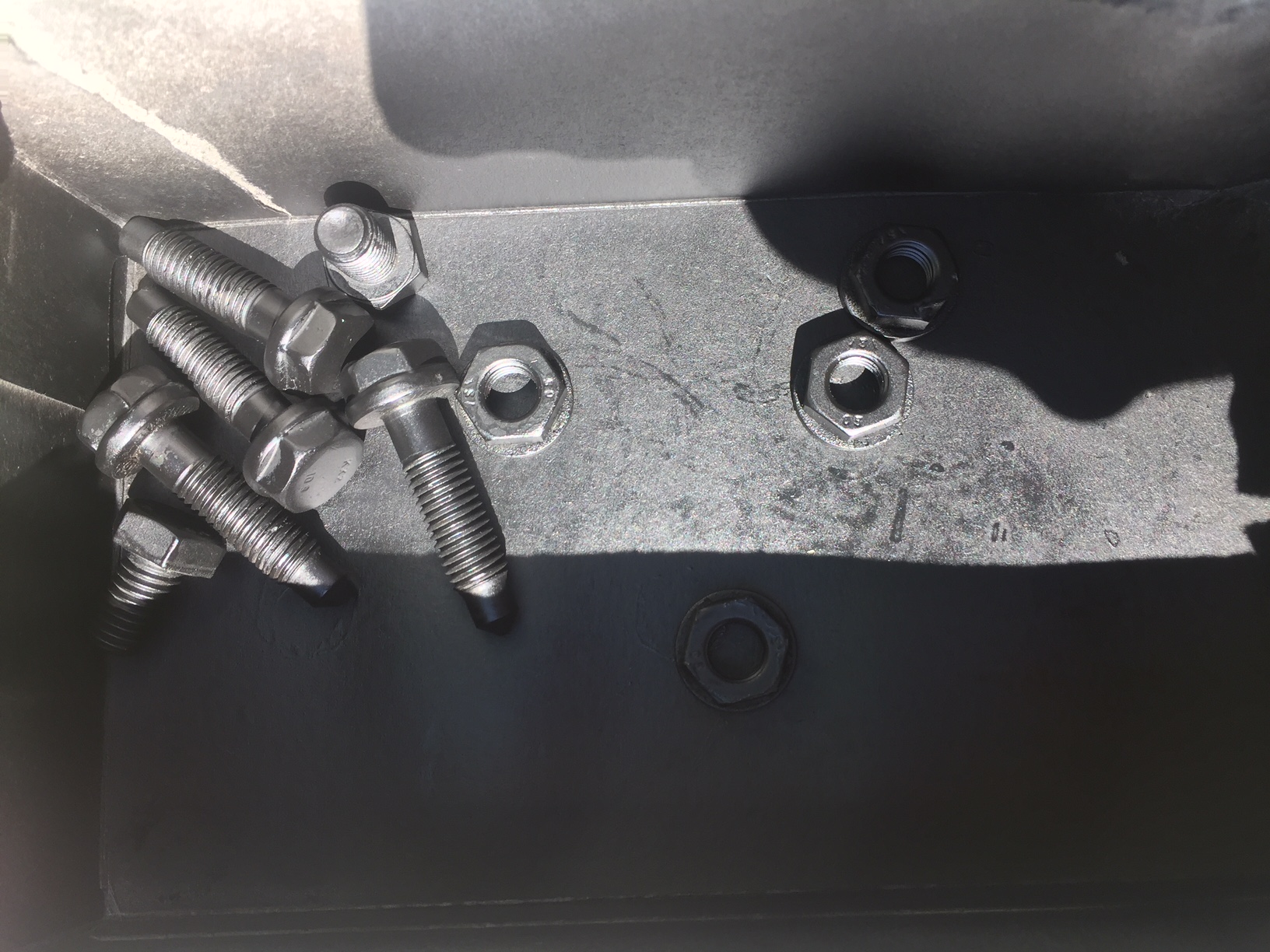

Ik had de vaart er lekker in en het ging goed dus ik ging gauw verder met de andere stoel. Je raadt het al... de laatste bout was met geen mogelijkheid los te krijgen, de anderen gingen allemaal makkelijk. Ik heb meteen geleerd hoe je van een 6 kant dop een 12 kant dop maakt...
Na veel WD40, een andere dop en het verlengen van mijn ratel met een buis kwam hij dan toch los.
Ook deze stoel ziet er nog goed uit, instapwang een klein beetje uitgezakt maar geen gekke dingen voor bijna 2 ton. Ook aan deze kant nog wat geld gevonden maar verder niks spannends.
Alle boutjes en moeren nog een nieuw laagje matzwart gegeven

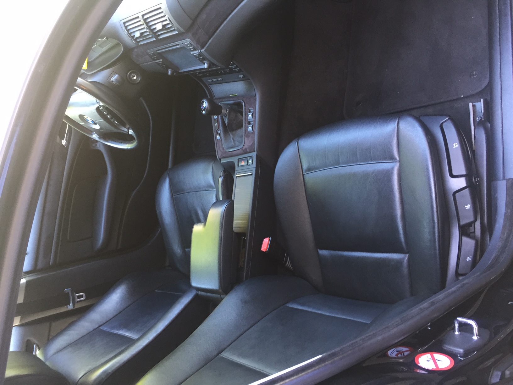

Interieur ook goed schoongemaakt en daarna de stoelen en matten weer terug, voelt weer heerlijk fris. Heb altijd gekeken naar sportstoelen maar ben heel tevreden over deze stoelen en hoe ze er nog uit zien. Een E46 interieur blijft een soort onbeschrijfelijk "thuiskomen" gevoel. :love:

Ziet er weer lekker clean uit :D !
Martin van der Zwaard
Berichten: 8779
Re: BMW E46 330i
Bericht door Martin van der Zwaard » 05 aug 2018, 20:20
Daar kan ik nou vrolijk van worden....schoon tapijt onder de stoelen :blink:

Nice! Een M stuur zou ook mooi staan bij de lederen stoel die er inderdaad voortreffelijk uit zien.

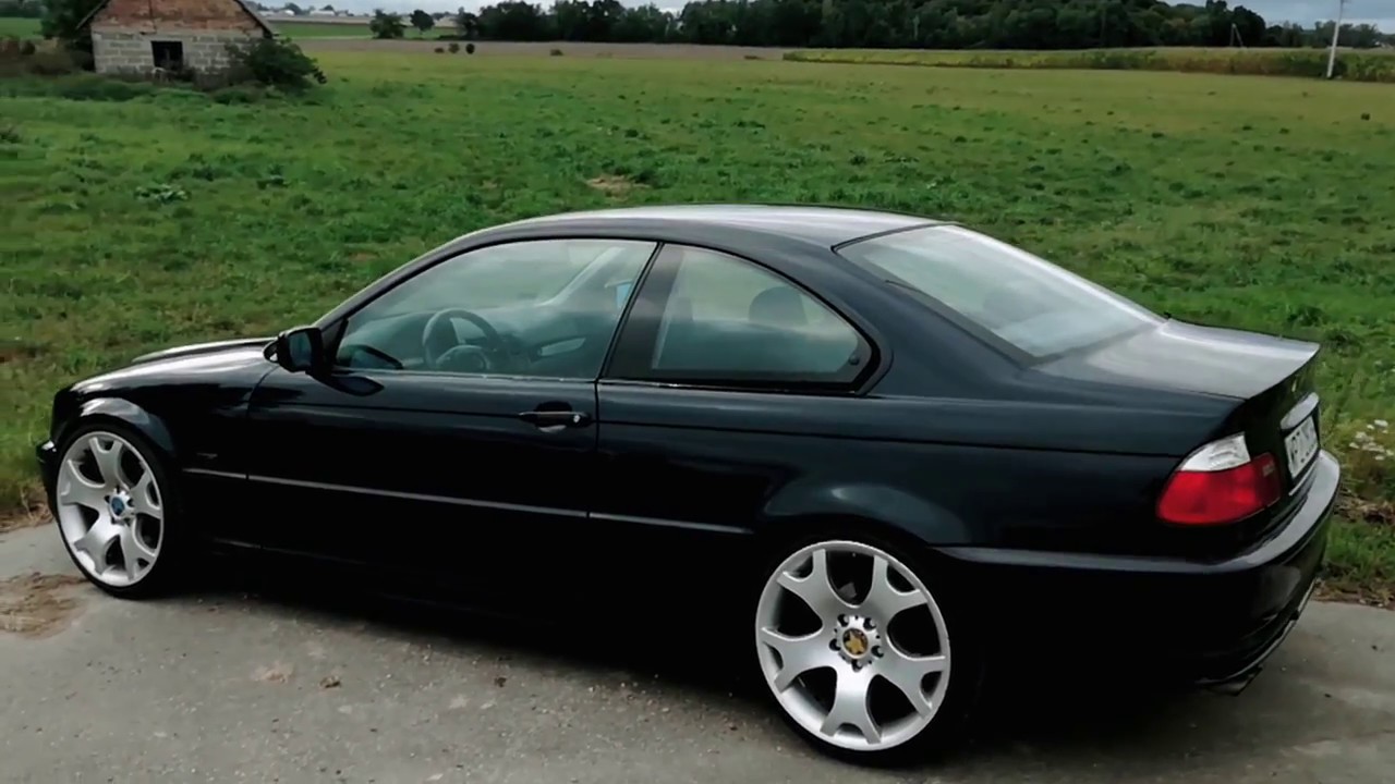

Haha nu ga ik me helemaal op Banne gebied begevenn: ik heb een beetje de guilty pleasure gehad om X5 velgen 19" op een E46 heel dik te vinden. Echter zie ik nu wel dat de auto wel een soort speelgoedauto zonder verhoudingen gaat lijken:
Mijn huidige 72 set blijft sowieso, ook ik vind dat een van de mooiste velgen die er zijn. Om ze te laten herstellen heb ik echter sowieso een ander setje velgen nodig. Lijkt me leuk om een beetje te kunnen wisselen :tooth: Voordeel van bijvoorbeeld dat setje van Niels is dat een Michelin PS4 daarvoor iets meer dan 100€ kost en voor mijn huidige breedset achter ongeveer 170€.
