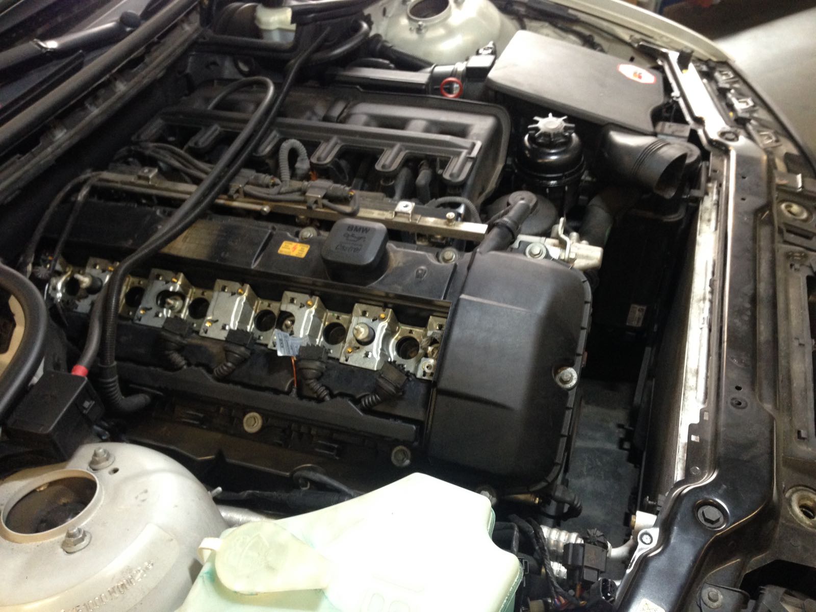

Operatie VANOS is van start gegaan :headbang:

Re: E46 330i M-tech '00
Bericht door ///Joost » 07 aug 2018, 11:38
Heb je 'm er al af dan? Waar zit je nu in het proces?
Martin van der Zwaard
Berichten: 8779
Bericht door Martin van der Zwaard » 07 aug 2018, 20:34
Kleppendeksel is eraf nu.
Wil morgen de unit eraf halen als ik tijd heb.
Momenteel erg druk op de zaak dus klanten gaan voor.
Donderdag staat ie ook op de planning dus hoop donderdagavond weer mee naar huis. Dat moet wel lukken denk.
