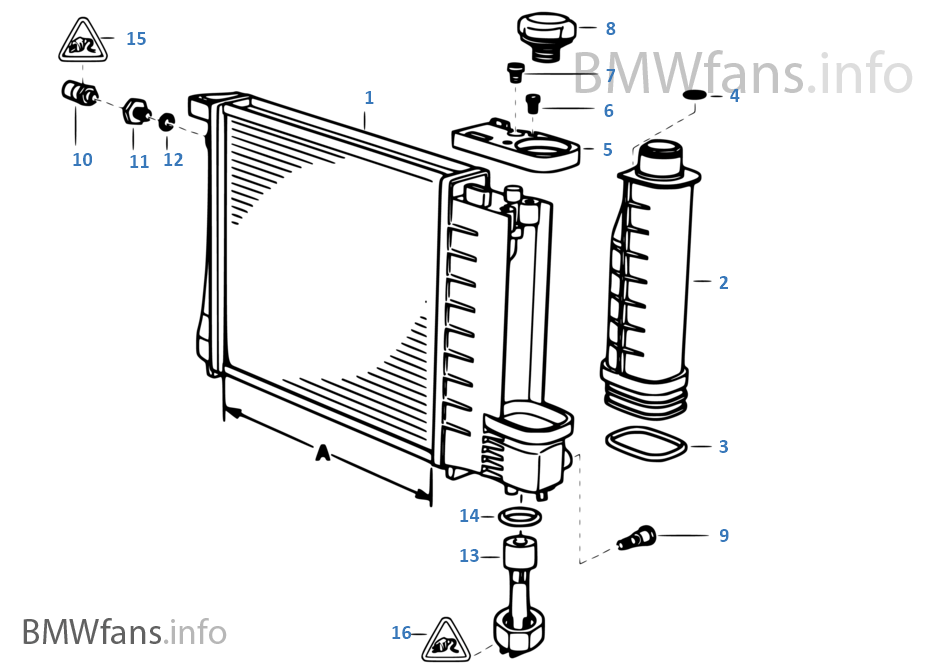

Wat een lekker middagje sleutelen had moeten zijn....
Klinkt somber niet? Nou ik ben er ook helemaal klaar mee.
Gister rond de klok van 2-en begonnen met wat een relatief simpele klus had moeten zijn.
Radiator was gaan lekken dus was het hoogtijd om een nieuwe te installeren.
En als je dan toch bezig bent het gehele zooitje preventief aanpakken.
-Radiator Behr
-Waterpomp SKF
-Thermostaat Behr
-Spanrollen SKF
-Beide riemen Conti
-MAF Bremi
Die laatste niet omdat ik problemen had maar hij was relatief goedkoop dus maar mee besteld. Oude was tenslotte nog de eerste.
(op de foto staat ook nog een visco daarover later meer)
Dus zo gepland zo gegaan, 14uur aan de slag en de oude radiator was vlotjes verwijderd uit het motorcompartiment.
Waarom hij niet meer kvs dicht was laat zeker niets te raden over.
Daarna verder met het thermostaathuis en de thermostaat te verwijderen, deze 1e zag er nog goed uit.
Ze willen wel eens broos worden schijnbaar en ik had een alu versie achter de hand van JW voor het geval dat.
Waarschijnlijk dus al eens vervangen icm thermostaat.
Door naar de waterpomp, dit was zo te zien wel de eerste nog, echter begonnen de tegenslagen hier.
De visco was met geen mogelijkheid van de waterpomp te krijgen.....
Dan maar incl visco eraf en hopen dat hij in de bankschroef los wil, tenslotte gebruik je de waterpomp niet weer dus die kan geofferd worden.
Met de waterpomp aan de visco is JW flink aan de slag geweest maar helaas helaas het wilde niet los.
Er was geen andere mogelijkheid om de poelie los te krijgen en aangezien de visco niet helemaal 100 meer leek te zijn besloten deze te offeren.
Daardoor gekozen de nieuwe waterpomp etc te plaatsen en een nieuwe visco te bestellen en een leenvisco als tussenoplossing te plaatsen. Ondertussen rustig de nieuwe waterpomp, thermostaathuis met nieuwe thermostaat en de spanrollen geplaatst.
Dat offeren ging overigens erg goed.
De poelie en riemen konden er daarna weer op en ik zou vandaag bij JW een leen visco oppikken om het werk rustig af te kunnen ronden aangezien het toch al donker werd.
Vanmorgen de leenvisco opgepikt en het zag ernaar uit dat ik vandaag rustig de tijd kon nemen om te ontluchten en relatief vlot weer mobiel zou zijn. KVS erop, fanbladen op de visco gemonteerd en zorgen dat alles al een beetje gevuld raakte voor überhaupt de auto te starten. Kappen teruggeplaatst MAF vervangen en afgebouw.
Bijna klaar :df: , front de lucht in op bokken en starten maar en even rustig laten lopen.
Drup drup drup :shock:
Ik zou toch de slangen goed aangedraaid hebben???...... nou was het dat maar, auto uit, luchtfilterkast er weer uit en het aanblik :( :( :(
Ben er goed klaar mee ouwe meuk...

Bouwt die niet druk op in KVS systeem waardoor radiator lek is en de oude bol staat ?

Tim, ik heb exact hetzelfde meegemaakt. Mijn radiator zag er hetzelfde uit. Ook vervangen voor een Behr. De slangen lekte bij mij. Eenmaal de slangen vervangen door oem bmw had ik geen lekkage meer.
Er zit een rubbere ring onder het expansievat dacht ik. En anders gewoon garantie toch?

Trax schreef: 12 nov 2017, 15:43 Bouwt die niet druk op in KVS systeem waardoor radiator lek is en de oude bol staat ?
Zeker niet, had de dop er nog af en de ontluchtingsnippel open. als je het stilstaand droogwrijft staat er iets later weer een glimmend hoekje. Oude was bol maar lekte enkel bij aansluiting core aan kunststof R.o.
Martijn_bmw schreef: 12 nov 2017, 15:54 dit soort dingen toch de laatste tijd maar voor nieuwer gegaan.
Dit soort dingen? Die kun je ook hebben met een 150Kkm auto, en als je niet zelf sleutelt merk je er niets van :tooth:
Klote is het wel
Crookie schreef: 12 nov 2017, 16:12 Tim, ik heb exact hetzelfde meegemaakt. Mijn radiator zag er hetzelfde uit. Ook vervangen voor een Behr. De slangen lekte bij mij. Eenmaal de slangen vervangen door oem bmw had ik geen lekkage meer.
Zie laatste foto precies op expansievat wit- zwart plastic overgang zweet het dan.
(dat van die rubber ring is wel een dingetje idd, had ik ook aan gedacht. Was er net helaas echt even klaar mee. Wacht tegenbericht van leverancier even af voor ik hem losmaak)
Martin van der Zwaard schreef: 12 nov 2017, 16:15 KVS-tank lek?
Das balen idd.
Ik neem aan dat bekend was dat de visco tegengestelde draad heeft :hmmm:
Ja zie laatste foto op overgang expansievat -radiator :cry:
Draad was idd bekend maar zat "moer" vast. :bag:

Nieuwe auto’s hebben veel meer gezeik en kun je amper zelf nog wat aan doen. E36 is nu gewoon oude en makkelijke techniek.
Dat bol staan van rad wel vaker gehoord, maar nooit zo gezien.
Dat expansievat is echt klote om los te halen/nieuw te plaatsen.

Soms zit het mee soms zit het tegen. Spul wat al lange tijd niet los is geweest kan inderdaad goed vast zitten. Vooral op plekken met veel temperatuurverschil. Kijkend na je tekst in de topicregel had ik iets ergers verwacht zoals koppanking eruit of compressieverlies ofzo. Dan vind ik dit wel meevallen en valt in de categorie hoort erbij.
Nieuwe radiateur erin en nieuwe visco en klaar toch?
Re: E36 328i Touring Tannengrün, soms zit het mee soms ook heel erg tegen.
Bericht door Tim N » 13 nov 2017, 11:43
Ach ja, ben al erg druk met werk laatste maanden dus dan is het een tegenvaller als je de dubbele tijd aan het sleutelen bent.
Wat zouden jullie doen, exact zelfde koeler nogmaals bestellen (hella Behr) deze terugsturen en hopen op een refund van de leverancier.
of de koeler demonteren expansievat loshalen, en hopen dat het op die verbinding simpel op te lossen is.
Iemand ervaringen mee? of is het een goed idee om het expansievat de- en monteren om te kijken of de pakking gewoon niet goed zit en zorgen dat het weer goed afsluit?

Bericht door ///Joost » 13 nov 2017, 11:56
Ik ben er klaar mee, met die Behr-Hella radiators. Ik heb een Nissens geregeld en die zou morgen of overmorgen binnen moeten komen. De B-H stuur ik terug via misterauto voor een refund
Ik wilde niet nog een keer hetzelfde akkefietje, want het kan zo maar dat Behr een bepaalde tolerantie hanteert en dat je straks weer met hetzelfde euvel zit. Het hoeft niet, maar net als jij heb ik een hekel aan 2 keer hetzelfde werk te doen, laat staan 3 keer.

Dat reservoir er uit halen valt echt vies tegen weet ik uit ervaring, maar stuk is die toch al dus je kan het proberen.
Als je hem er uit krijgt desnoods een nieuw rubber bestellen bij BMW en het reservoir terug monteren.
Deze terug sturen naar Duitsland, wachten op een nieuwe en dan weer monteren schiet ook niet op dan ben je zo week 2 weken verder.
Nissens maakt zelf geen radiateurs, ik had een Nissens doos maar op de radiateur zelf stond AVA.
Ik had er nog nooit van gehoord, volgens mij buurman die bij Care schadeherstel heeft gewerkt is AVA wel een goed merk.
Helaas had ik hem snel nodig dus had ik de radiateur bij de lokale automaterialen zaak besteld.
Bij jou is het helemaal vreemd Joost, al gaat mijn voorkeur zelf altijd wel uit naar Behr / Hella.
Al 2 keer een nieuwe van besteld in het verleden en nooit problemen gehad, scheelt dat deze wel vast zaten met normale slang klemmen.

Ik heb ook problemen gehad met die Behr radiateuren in m'n E36, eentje lekte na 2 jaar, vervangen voor nieuwe Behr en die was na 1 jaar ook weer lek.. Waardeloos spul. Bij mij lekte hij op de aanhechting van de plastic endtanks aan de radiator core.
Bericht door ///Joost » 13 nov 2017, 13:30
nickdoesburg schreef: 13 nov 2017, 13:15 Ik heb ook problemen gehad met die Behr radiateuren in m'n E36, eentje lekte na 2 jaar, vervangen voor nieuwe Behr en die was na 1 jaar ook weer lek.. Waardeloos spul. Bij mij lekte hij op de aanhechting van de plastic endtanks aan de radiator core.
Goed om te weten, Nick. Ik sta er wel van te kijken, want bij mij staat Behr echt voor kwaliteit. Dat lijkt tegenwoordig dus ook behoorlijk tegen te vallen.
Overigens had ik op mijn E36 M3 een AVA van de lokale Brezan. Die werkte gewoon prima en paste ook goed. Dat was trouwens ook nog met slangenklemmen en een stand alone expansievat. Vroegah' was alles beter...
En Tim, kop op! Ik baalde ook echt als een stekker, maar zolang je weet waar het lek zit kun je je daar op focussen en extra nauwkeurig kijken als je het straks weer monteert. Zoals gezegd en nu ook door anderen onderschreven, zou ik geen tweede Behr-Hella radiator meer kopen.
