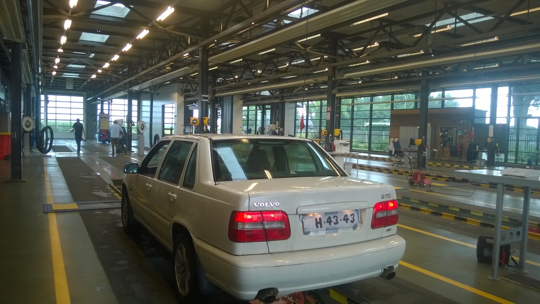

Mag alleen met de witte platen van en naar een keuring rijden, dat word morgen dus vanuit Haaksbergen naar Almelo en van Almelo naar Amersfoort, van keuring naar keuring. Als het dan een beetje meezit dan kan ik hem dezelfde dag nog afmelden voor de APK. Dat ging wegens de grote drukte niet lukken bij de RDW.
Zal ongetwijfeld een steekproef worden, ding is drie jaar niet gekeurd.

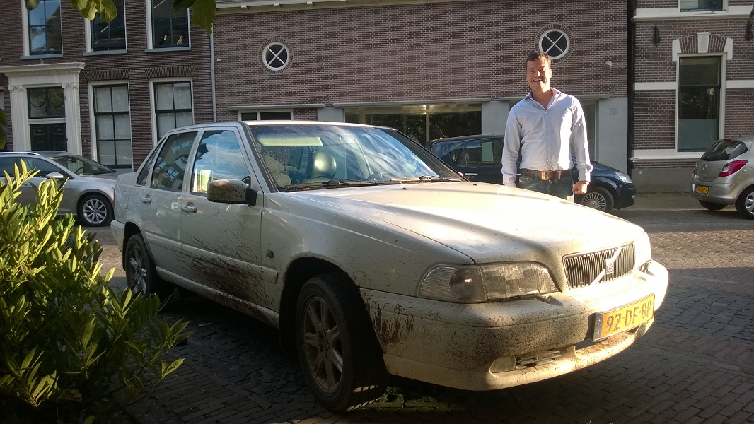

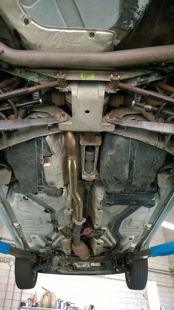

Gisteren naar het RDW geweest, daar hebben ze LPG van het kenteken gehaald. Ik blij.Tim N schreef:Gefeliciteerd
Nog blijerderder werd ik van de rit naar huis, ding loopt prima, alle vloeistoffen houd ie binnen. Is toch spannend na zoveel jaren stilstand. Het regende wel enorm hard, het gebrek aan airco en de damp van jaren uit het interieur stilstand maakte het zicht wel lastig.
Het hangt goed aan het gas, het is een low pressure turbo, dus veel koppel onderin het toerengebied. Denk dat de 193 pk wel aanwezig zijn, maar moet het even rustig opbouwen. Bovenin merk je wel dat je met 1600kg aan het rijden bent, dan is de fut er snel uit. Drempels zijn hilarisch, ze liggen er...en dat is het wel zo'n beetje. Waar je met de S60 stapvoets moet rijden is het met de AWD...euh...welke drempels?
Vanmorgen afgemeld en geen steekproef!
Nu is het wachten op de nieuwe kentekenpas zodat ie over geschreven kan worden. Had ik gisteren kunnen doen maar dan zou je net zien dat je een APK bekeuring krijgt.

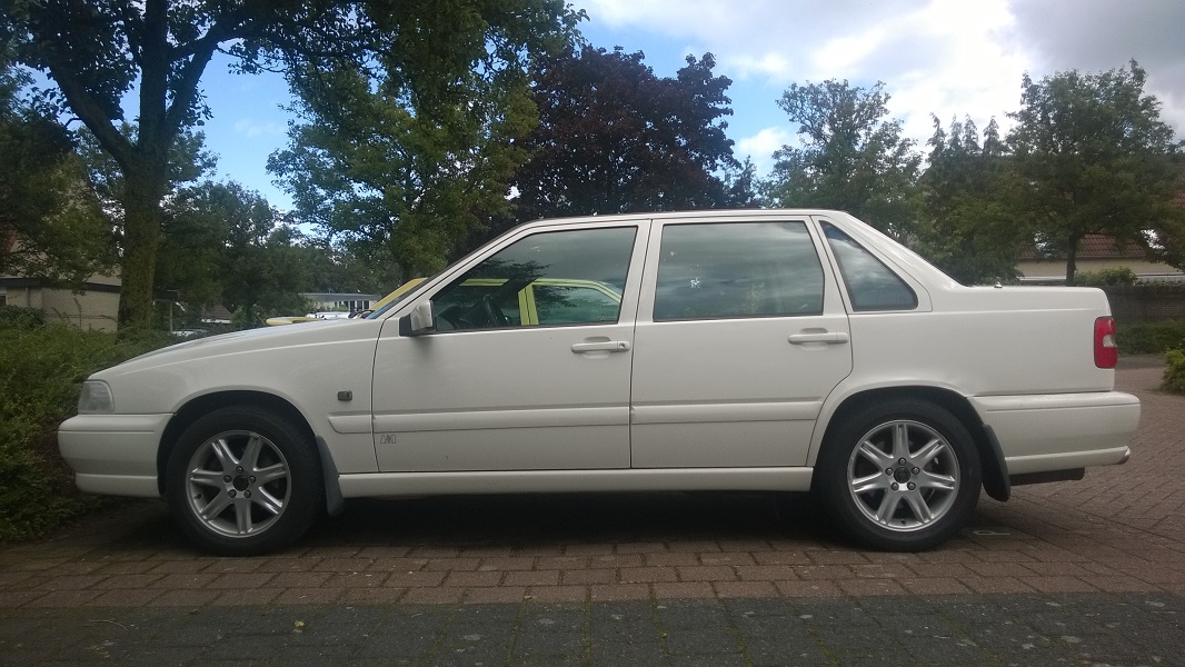

Weekje verder!
Afgelopen vrijdag op naam gezet en een stukje getoerd.

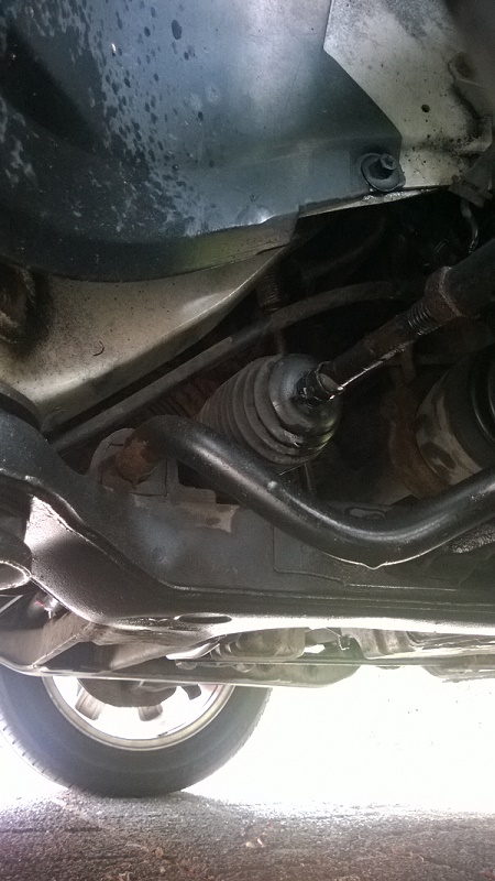

Deze week een flink stuk, 600 km erop gezet en toen begon er al wat door te...euh...sijpelen. Reservoir van de stuurbekrachtiging leeg. Geweldig! Gelukkig bewaar ik altijd een flesje vloeistof in de auto. De S60 had er na een x aantal ringrondes last van dat de vloeistof ging koken (sigh..), dus altijd een flesje in de auto mee.
Olie bijgevuld en het tot thuis volgehouden. Volgende dag maar eens kijken...stuurpomp droog...reservoir semi droog (bijvullen in het donker...sigh..).
Stuurhuis lek.
Zo'n tube van Wynns erin gedrukt, op hoop van zegen. Anders word het keerringen vervangen als dat nog gaat. Vermoed zelf dat er wat corrosie op de stuuras zit wat de keerring kapot heeft gemaakt. Hij heeft natuurlijk wel drie jaar stil gestaan. Roesten doet ie aan die kant niet meer, dat is zeker.

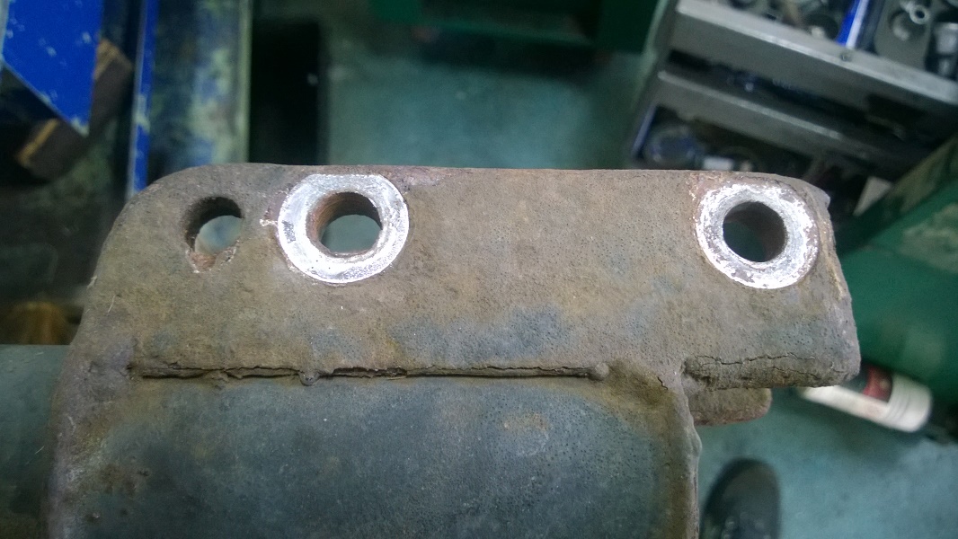

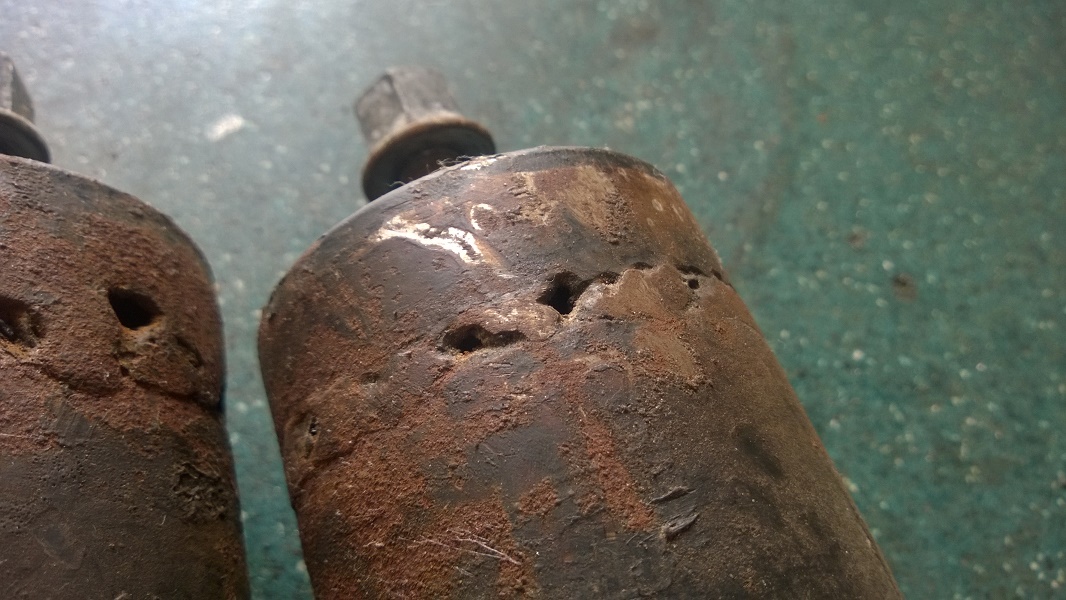

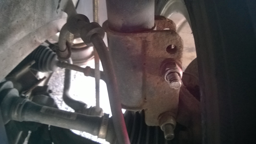

De verhoging;
Ja, je verzint het niet. Nou, iig 1 iemand heeft het ooit verzonnen, weddenschap verloren oid.
Hoe dat rijd...eng. Ik denk...als ik zo langs de auto kijken dat je op deze manier iets van positieve wielvlucht creëert. en dat rijd op de snelweg niet fijn. Hij hangt ook erg met sturen op de achteras, dus denk ook dat dit niet geheel goed is voor de balans. De achteras daarintegen...wat een verschrikkelijk fijn asje. heel anders dan bij de FWD broeders. Geeft veel vertrouwen, zelfs met die rare vooras.
Ik ga binnenkort kijken hoe makkelijk die platen van de voorste veerpoten los kunnen. Het zit rondom gelast. Mocht het niet goedkomen met flexxen dan kan ik nog altijd de originele boutgaten uitboren. Schokdempers voor zijn nog wel goed te noemen, net als achter.
Verder rijd het super relaxed hoor, geen strepentrekker maar met de 193 pk komt ie wel goed vooruit. remmen zijn voor het standaard Volvo spul ook wel goed te noemen. Je zou hier in kunnen stappen en tot de tank leeg is (of de stuurbekrachtiging) door kunnen rijden en fris uit kunnen stappen. Kon met de S60 ook wel maar die had wel hele goede stoelen maar gaan vering, is toch anders.

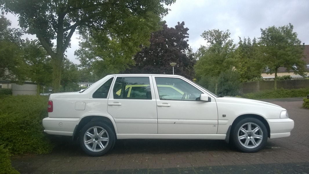

Tot slot maar een plaatje?
Stuurhuis lek.
De verhoging;

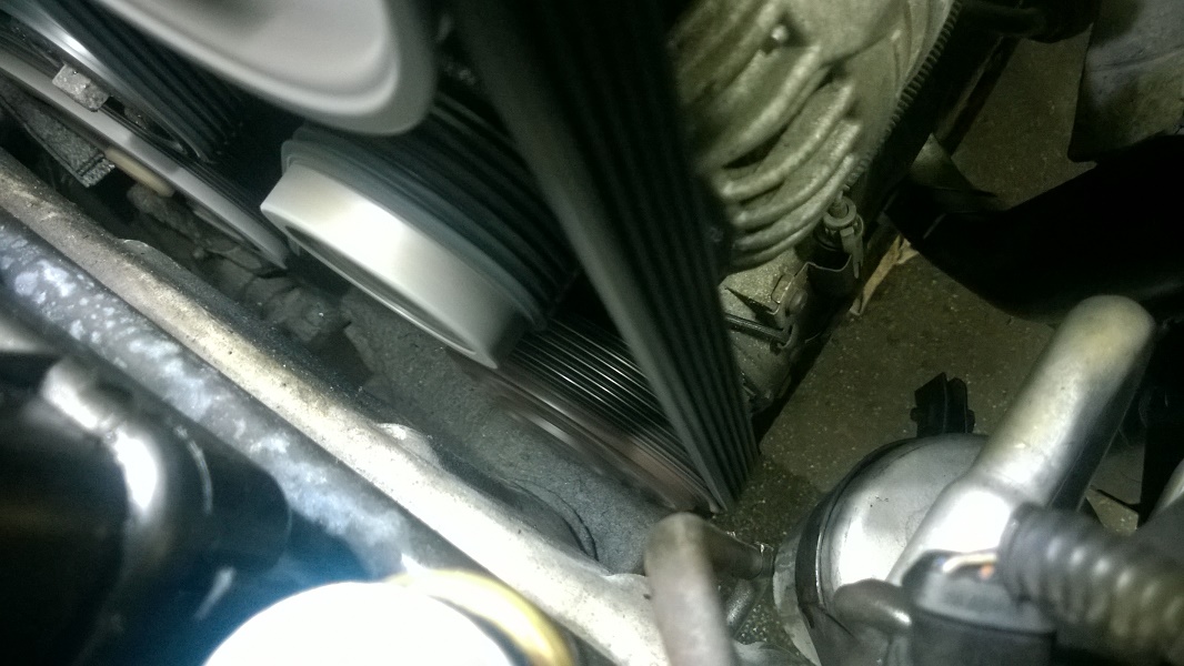

Slecht plaatje;
Nieuwe slang gemonteerd, zoals je ziet...de oude heeft mooie afdrukken van de multiriem erin staan. De slang is door, als je hem indrukt dan komt de olie uit de gefreesde sleufjes lopen. Gelukkig geen druk op deze slang.
Met een beetje mazzel is dit dan ook de oorzaak van de olie aan het stuurhuis. De olie is de hele motorruimte rondgeslingerd. Fingers crossed.

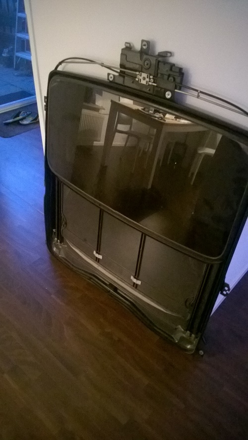

Gisteren een werkende dakcassette opgehaald;
Ik hoef me niet te vervelen komende weken.

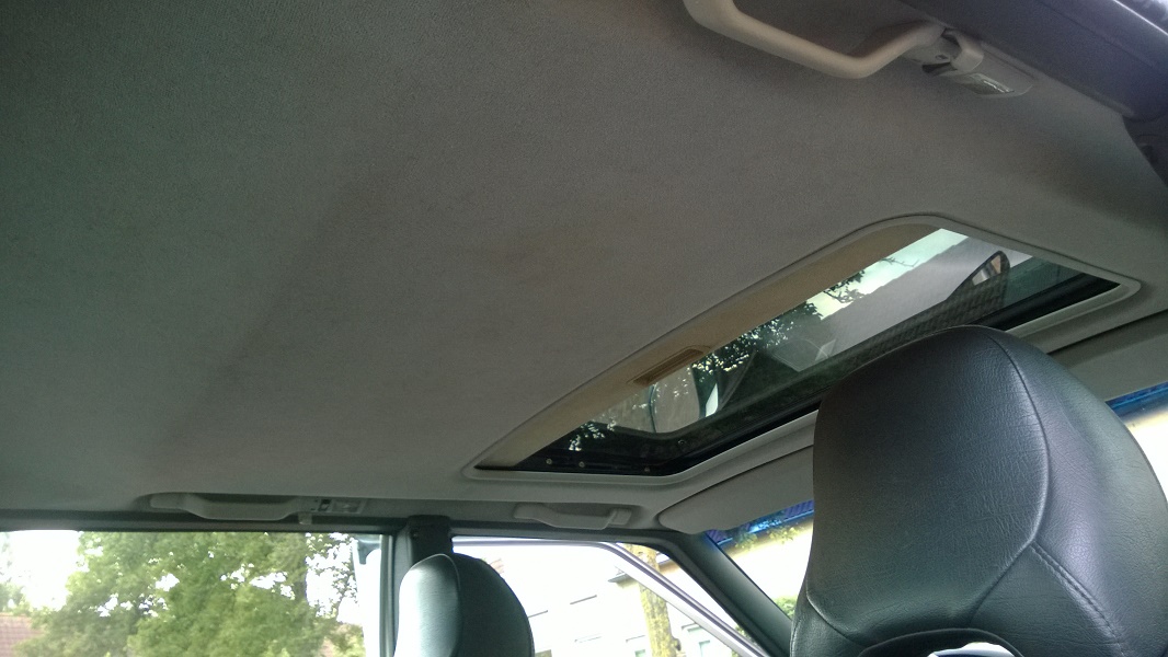

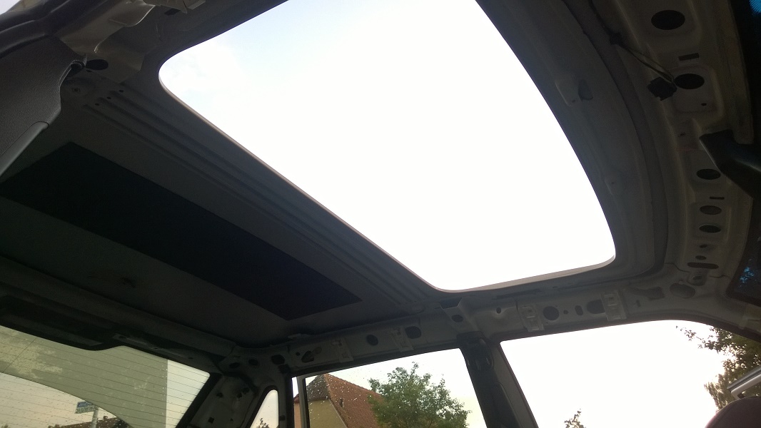

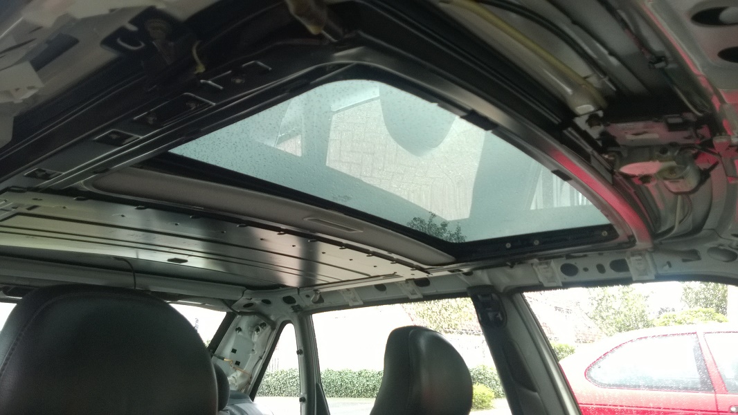

Vanmiddag in de hemel uit de auto gehaald (via de kofferbak). Dakcassette nog maar niet gedaan, die is wat zwaar in je eentje.
Echt...de interieurdelen zijn te smerig om aan te pakken, linea recta de tuin in er met een gezonde dot Mr.Proper schoon staan schrobben. De hemelbekleding ligt op zolder en die gaat ook even goed aangepakt worden. Echt heel erg smerig wat daar voor een collectie prut, stof en haren op ligt.
Op de koets zelf zit ook een soort van bruine waas, burp...

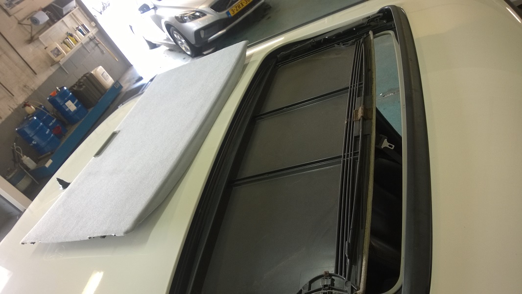

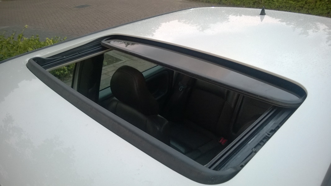

En dan heb je weer een werkend dak;
Oude eruit;
En de nieuwe al werkende...
Natuurlijk alles lekker schoongemaakt terwijl de dakcassette eruit was. Nu nog een keer de glasplaat uit het nieuwe dak halen om de zonneklep te wisselen, die heeft namelijk een andere kleur.
Oude eruit;

Vanavond de bekleding terug gemonteerd;
Vanaf schouderhoogte ruikt het toch een partij fris..
Nu de rest nog. Als de voorstoelen vervangen worden dan gaat de rest eruit..

Pfoeeiii die multiriem heeft je slang best te pakken gehad.
Mooi het kleurverschil tussen de hemel en het schuifpaneel in de hemel

Oak versus grijze bekleding, dat is een best kleurverschil idd.Tim N schreef:Pfoeeiii die multiriem heeft je slang best te pakken gehad.
2000 km verder inmiddels. Met;
Een juist gekleurde en hele schone dakplaat,

...een werkend AWD systeem (cardanas gemonteerd), en dat werkt prima. Tussenlager is wat hoorbaar maar verder alleen maar plezier van. 20 centimeter dwars gegaan en dat was wel even genoeg met die rijhoogte..wat een gezwabber!

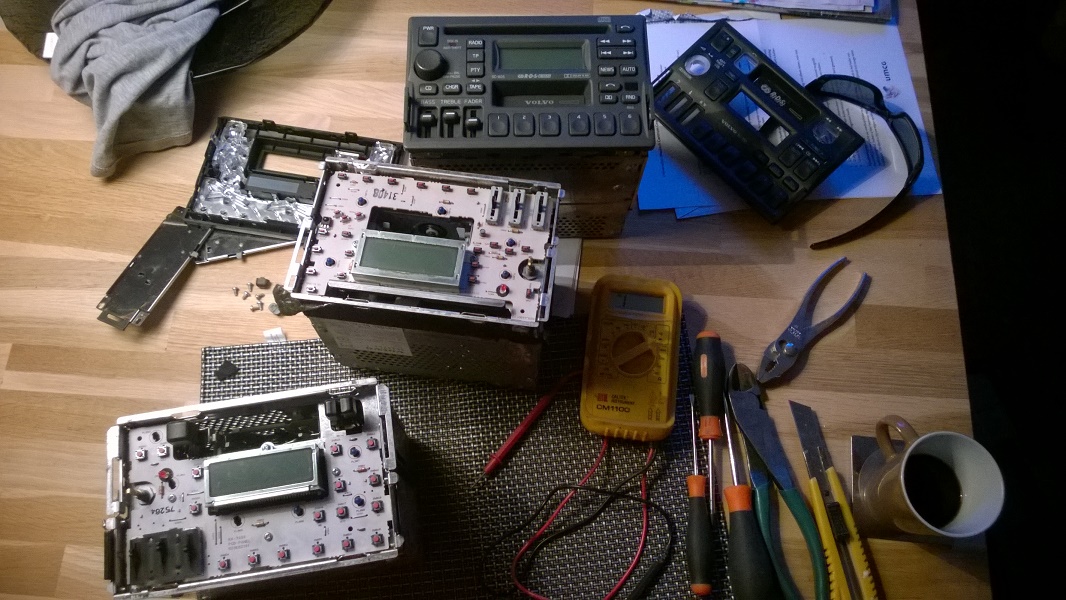

Van 3 radio's 1 gemaakt;
Géén VAG blauwe radio meer dus, heerlijk. Zit aardig geluid in deze bigfronts maar de speakers zijn niet van uitmuntende kwalitieit (aftermarket Pioneer).

Ziehier de pers foto van de S70 AWD;
En mijn rijhoogte;

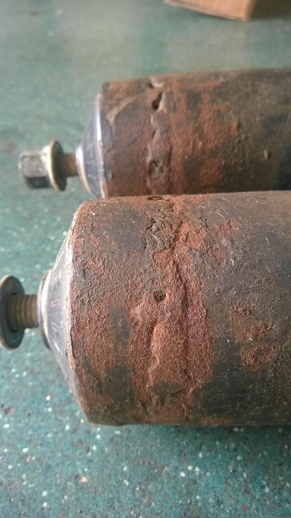

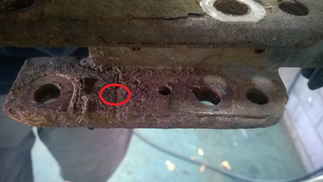

Schokdemper voor liet zich niet meer aanpassen, hier was teveel aan geknutseld;
Daar waar de rode cirkel zit zou een gat moeten zitten maar ze hebben dus een stuk van het stadaard 'oor' afgeflexxed om platen op de veerpoot kwijt te kunnen;
Helaas, maar...er werd een S70 AWD gesloopt, en daar zaten goede dempers op en aangezien ik ook een niveauregeling (kortweg Nivomat) lek had kon ik ook de achterste dempers bij de koop in doen.
Dus Emiel naar huis met een setje voor en achter dempers, niet nieuw maar wel in goede staat.

Vrijdag de voorpoten gewisseld, krijg je dit effect;
Stuurgedrag was meteen anders, onderstuur vrijwel weg. Er zat een partij positief wielvlucht op de vooras wat het insturen uiterst onprettig maakte. Snap niet dat dit zo lang goed is gegaan bij alle vorige eigenaren. Ding was gewoon eng om mee te rijden.

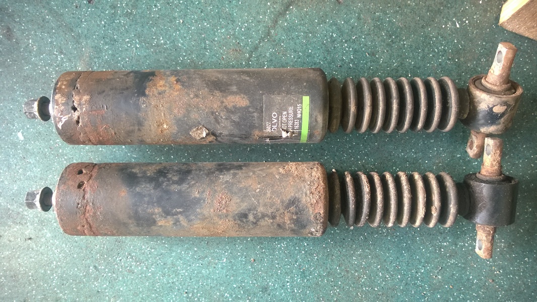

Zaterdag eerst de veren vervangen, maar na verdere inspectie bleken de veren ven de Nivomat versie hetzelfde te zijn als de veren ven de niet Nivomat versie. Alle andere classic X70's en 850's hebben dunnere veren bij Nivomats, op de AWD's na kennelijk. Goed de veerzittingen bekeken, want...ergens moest ie toech verhoogd zijn?
Niks kunnen vinden, dus dan de demper maar los, en jawel...het wtf momentje van de week;
Men neme een oude demper, flexxen de bovenkant eraf en lassen die vervolgens op de nieuwe demper.
Uiterst creatief maar euh...apart. Denk dat apart het enige woord is waarmee ik dit kan omschrijven.
Standaard dempers eronder geplaatst en we hebben een normale rijhoogte...voor een AWD;
Rijd erg lekker nu, wegligging is goed, geen onderstuur meer. Stiekem kan je er best hard mee de bocht om. Achteras is van goede kwaliteit itt die flappywappy deltalink van de X70 en 850 FWD. Rotondes zijn nu gewoon lollig omdat je heel vroeg op het gas kan staan.
