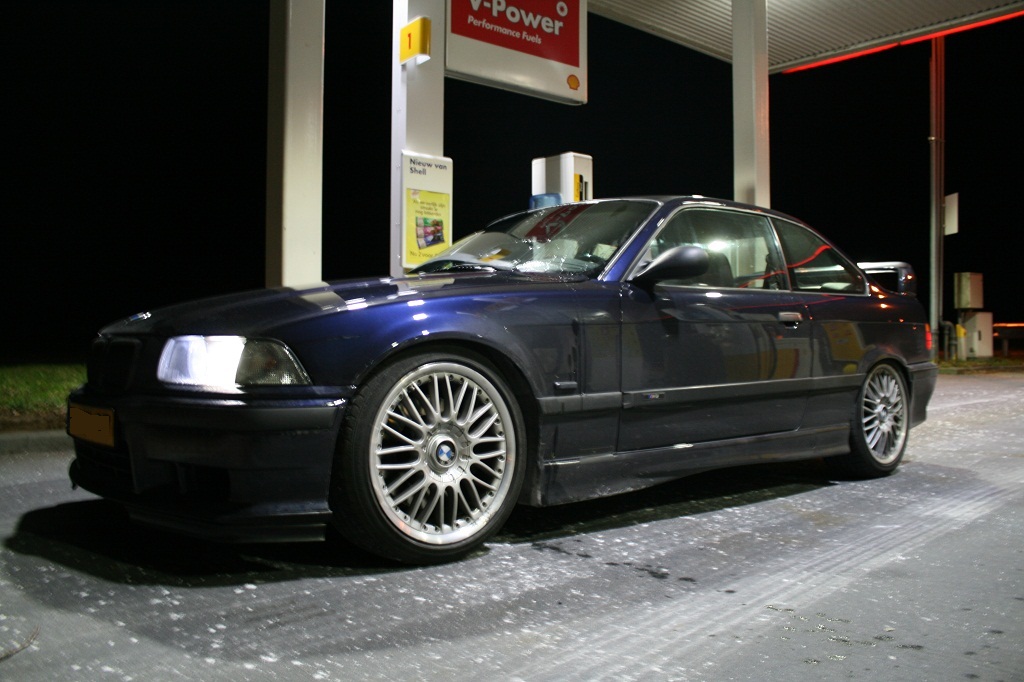

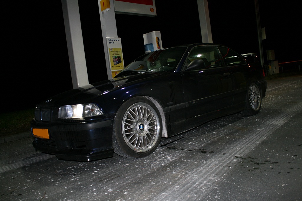

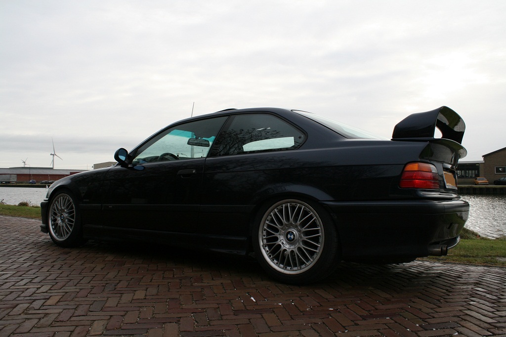

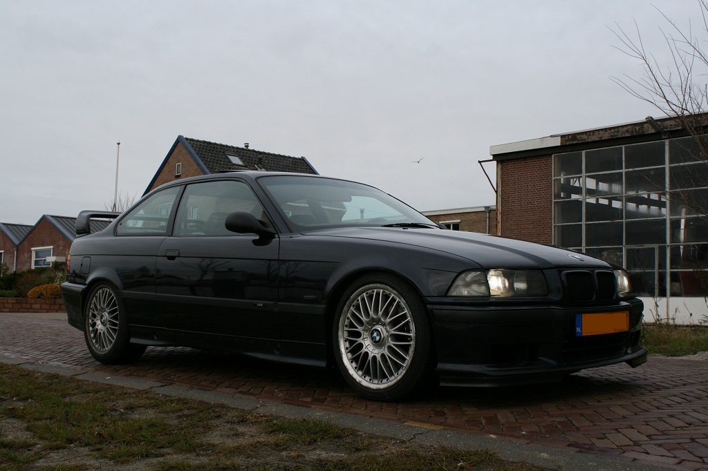

Ja hij is vies, ja de wasstraten zijn dicht, ja het is donker en ja er komen morgen betere foto's in het daglicht
- IMG_7899.JPG (197.99 KiB) 2037 keer bekeken
- IMG_7904.JPG (210.35 KiB) 2037 keer bekeken
- IMG_7905.JPG (239.16 KiB) 2044 keer bekeken

Had je een paar lijken in je achterbak liggen? Op foto 1 ligt je achterkant wel lekker laag. Of is de downforce van je vleugel zo groot dat ie de kont zelfs naar beneden drukt als ie stil staat 8) .

Het waaide hard bij de benzinepomp
Nee hij staat altijd zo "laag" en de lijken liggen gewoon in de kast
Het valt eigenlijk best mee, maar wil hem wel iets omhoog hebben zodat de velgen en banden goed passen. Van de lente wil ik er toch wel weer 245 of 255 onder hebben.

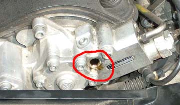

Inmiddels ook het eerste probleem met de M3 naar boven: de inlaat-solenoid van de Vanos is defect.
Kost: +/- 270 euro. Ding loopt wel, maar nou niet echt om te zeggen "wow".
Meteen ook maar de boutjes vervangen van de dekseltjes en een of ander filtertje:

Dat filter, is het VANOS filter. Iedere olie verversing mee vervangen
Paul
Re: E36 ///M3 3.2 - opknappertje :) - motor loopt!!
Filtertje kost ook echt geen drol,dus gewoon meepakken

Bedankt mannen, ik had al in de ETK gezien dat het idd geen drol kost, idem voor de boutjes, te makkelijk om niet meteen te doen.
Moet gewoon top zijn
, hou niet van halfbakken werk met zoiets.

Ik ben niet zo thuis in de BMW-wereld, maar dat zijn toch de non-M3 sideskirts toch?
What's up with that?
Rickstah
- Berichten: 986
- Lid geworden op: 26 apr 2008, 12:30
Beter nog; er zitten helemaal geen side-skirts opStefan van Elst schreef:Ik ben niet zo thuis in de BMW-wereld, maar dat zijn toch de non-M3 sideskirts toch?
Maar zo te zien komen die wel spoedig wegens het gemis van de krikdopjes

geen m3 skirts =

Sterker nog, alleen de rechterkant mist nog een sideskirt. Wegens andere prioriteiten aan de auto en werk is dat nog niet gebeurt. Heb 'm wel liggen, dus dat komt op korte termijn nog wel goed

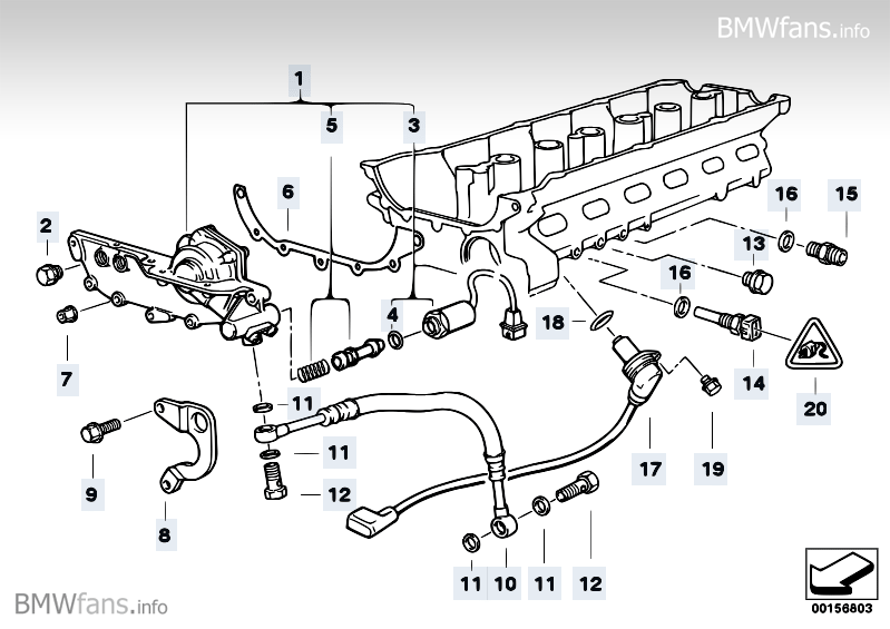

Misschien een domme vraag, maar hebben alle Vanos-blokken zo'n filtertje erin zitten??
En waar kan ik die dan vinden in ETK?? Dan vervang ik die ook maar eens bij de volgende beurt. Is denk nog nooit gedaan.

Bij mijn weten niet, in ieder geval niet op jouw motor:
http://bmwfans.info/parts/catalog/E36/C ... ead_vanos/" onclick="window.open(this.href);return false;

Had ik het toch goed gezien. Thanks!

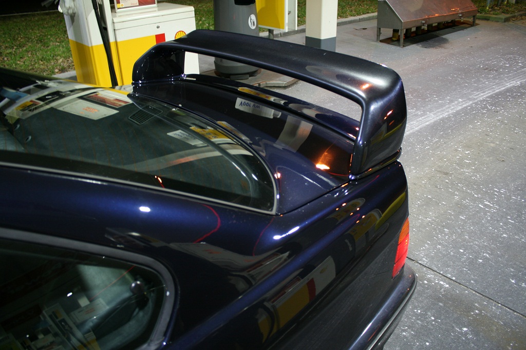

Ziet er strak uit Vincent. Oranje knnippers zijn de juiste keuze. Nu nog aan de voorzijde. 8)

Orange knippers, anders velgen ( m-contour ! ) , taartschep eraf.
Dan is ie prachtig. 8)

Die afzichtelijke spoiler past totaal niet bij het model van de auto.

En wederom is smaak weer gelukkig persoonlijk.
De velgen blijven, hoogstens een setje BBC RC090 of BBS LM, maar dat is nog even twijfel. Idem voor de spoiler.
Anders rijden we allemaal in eenzelfde M3 met de originele velgen en zonder spoiler, en zijn GT spoilers alleen voorbehouden aan de GT
De oranje knippers zijn tijdelijk, over een half uur zitten er de witte weer in. Smoelt beter en veel moderner
Overigens horen witte achterlichten op een M3, om de knuppel maar weer even terug in het hoenderhok te gooien.

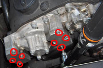

Altijd nieuwe boutjes gebruiken bij loshalen van deze boutjes en op het juiste moment vastzetten... anders heb je kans dat je complete (of halve) dekseltje er tijdens het rijden afknalt... met olieverlies en motorschade tot gevolg.vwk schreef:Inmiddels ook het eerste probleem met de M3 naar boven: de inlaat-solenoid van de Vanos is defect.

Als ik me niet vergis is daar zelfs een recall voor geweest.

Bert: klopt ook van die recall, dat omschreef de jongen ook op de site van het plaatje, die had bij +/- 60.000 miles de recall en bij 83.000 miles het defect (weer?).
Met 100 bar oliedruk, zoals die omschrijft, wil je inderdaad niet dat je dekseltje eraf wappert.
