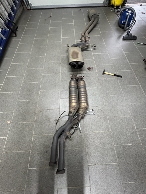

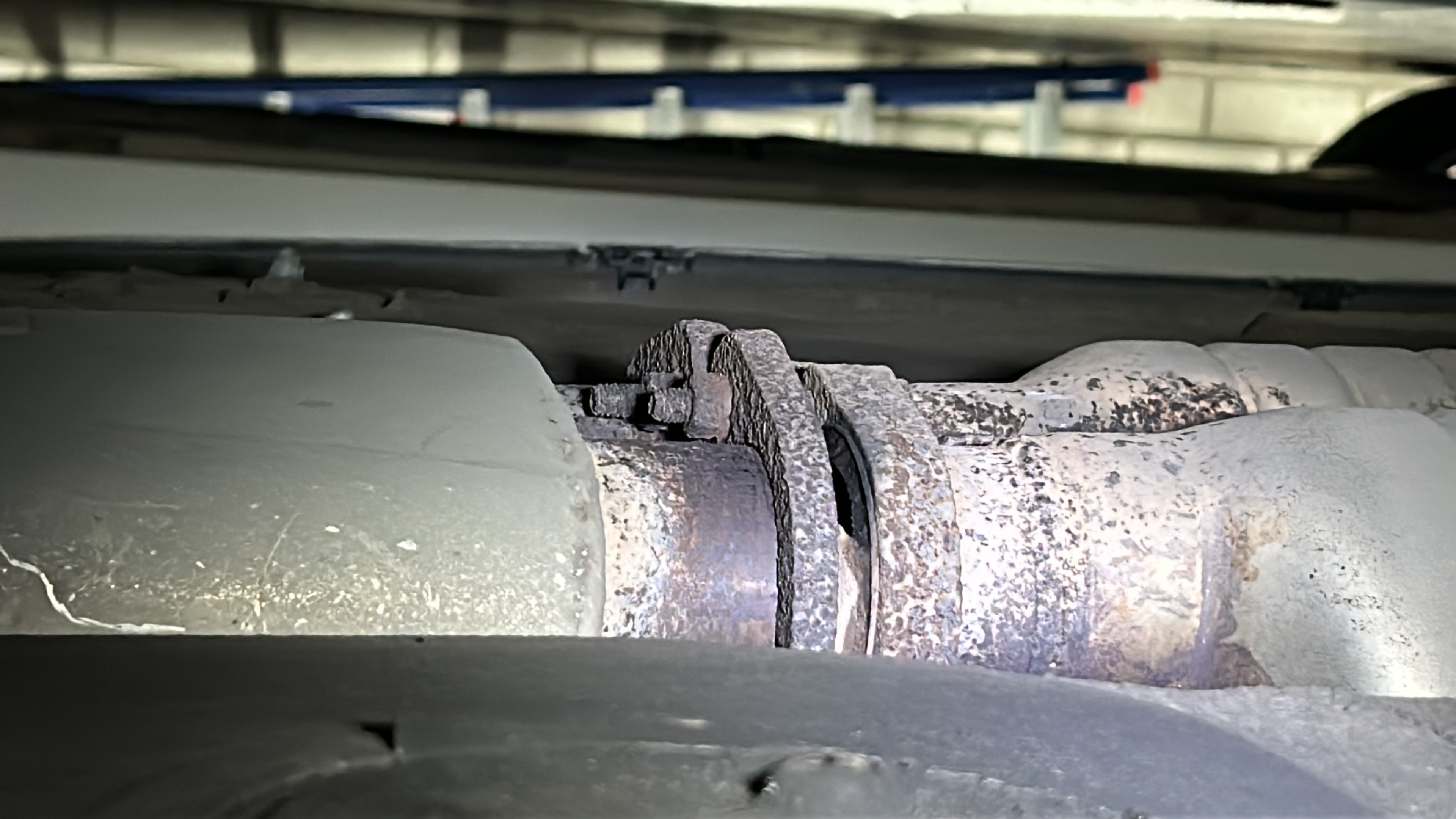

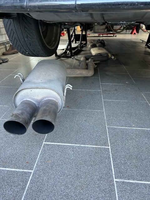

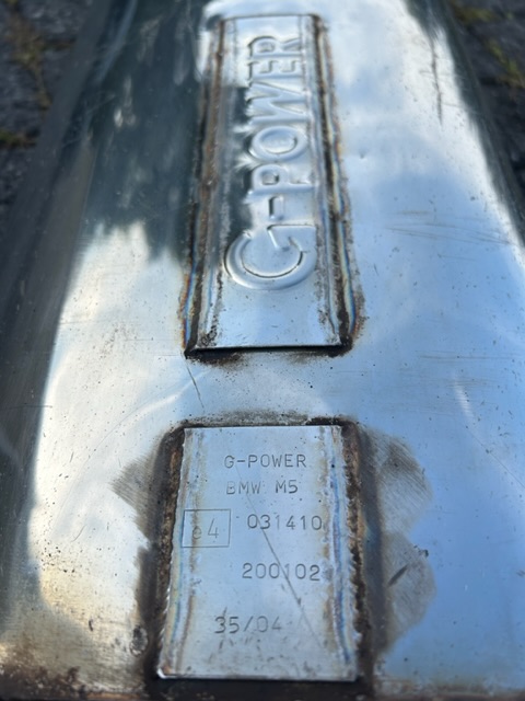

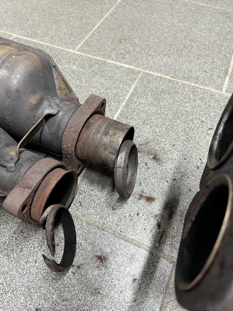

Probleempje met de M5.
Afgelopen vrijdag avondje Meppen, wat uiteindelijk uitliep op een mega natte avond en dus maar lekker gedrift op de 265-er achterbanden. Best pittig tov driftrubbertjes :)
Op een gegeven moment had ik wat extra geluidsproductie :ongeveer als:
Dat bleek de aansluiting tussen de kats en de G-Powerrrrrrr middendemper te zijn. Net de uitlaat er in zn geheel afgehaald vanaf het spruitstuk want de bouten waren niet los te krijgen onder de auto, te vastgeroest na al die jaren. Zeker de bovenste kun je niet goed bij, dus zi wat makkelijker :) Bleek dus de pakking te zijn gelukkig, was niet goed te zien zonder te demonteren.

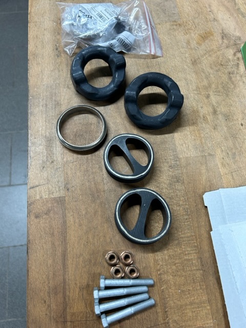

Nu maar nieuwe pakkingen en bouten bestellen en maar meteen nieuwe ophangrubbers. Kan ook geen kwaad na 29 jaar

Bericht door Martin* » 31 aug 2023, 22:27
Kijk, soms kan het ook een kleine issue zijn wat makkelijk te fixen is.
Als de boel toch los ligt is het ook wel handig om nieuwe rubbers te nemen.

Eens! Maar was duidelijk dat het een lekke uitlaat was ergens midden van de auto, dus niet ernstig genoeg om te stoppen met rijden :) , alleen waar/waarom was niet meteen duidelijk omdat ik er niet goed onder kon kijken en het met BAKKEN uit de lucht viel en ik vooral niet zo'n zin had om zeiknat te worden :tooth:
Onderdelen net besteld, alles lijkt nog leverbaar gelukkig, en qua kosten is het tientjes werk totaal denk ik (nieuwe bouten en moeren, nieuwe ophangrubbers en nieuwe pakkingen).

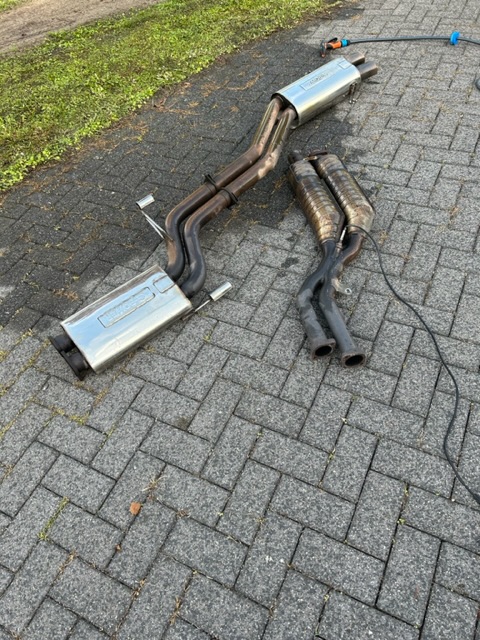

dat zeker! Ik ga de uitlaat eens even een Stipt behandelingetje geven met Realeffective denk ik nu hij eronderuit ligt, ben benieuwd.

1 “touch” met realeffective vond ik meer dan genoeg resulaat voor een uitlaat. Dus de “zicht”delen even snel gedaan.

Zo, vers materiaal gearriveerd. Zal wel ergens volgende week worden eer ik er tijd voor heb.
Tientjes werk inderdaad, dat is wel weer eens lekker!
