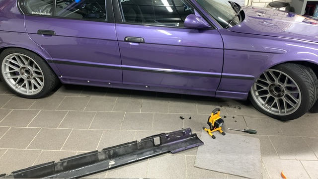

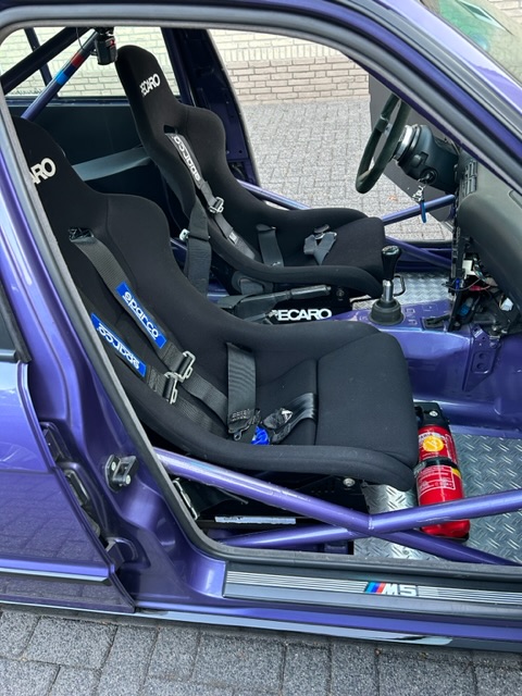

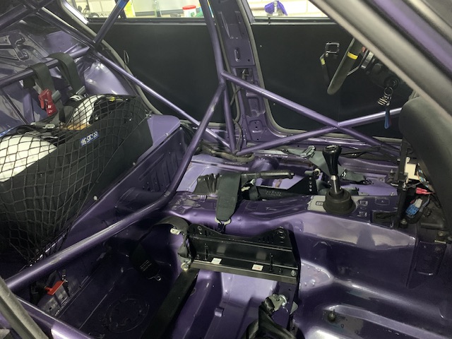

Deze winter een brandblusinstallatie ingebouwd, nozzles in interieur en motorruimte. Toch een veilig idee. In het interieur her en der wat bijgespoten waar beschadigingen waren. Dorpel rechts opnieuw laten spuiten, irriteerde me aan de Bilsterberg-grindbak-schade. Meteen alle clips etc nieuw besteld en beide kanten vervangen, kan weer 30 jaar mee! Deurlijsten even opnieuw zwart gespoten ook nog. Paravan even Stipt gespoten
Olie van v-bak en diff vervangen, motorolie natuurlijk ook.
De Endless endurance blokken waren na 3 jaar wat dunner geworden, ze deden het perfect en zeer slijtvast maar leken wel schijvenvreters. En schandalig dure blokken natuurlijk. Nu EBC bluestuff erin (prijs is ongeveer 20% van Endless….
Ben aan het inremmen begonnen, lijkt het prima te doen. Ben benieuwd on track.

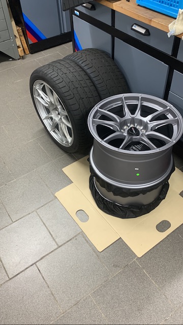

Tegen 2 Motec 10j achtervelgen aangelopen nieuw in doos met de juiste ET-waarde, die kon ik mooi matchen met mijn 4 “voor”velgen. Helaas verkeerde kleur, maar het was deze 2 of meteen 8 stuks bestellen bij Motec in custommaat in de juiste kleur. Inmiddels Laten spuiten en liggen nu klaar voor de bandenmontage.

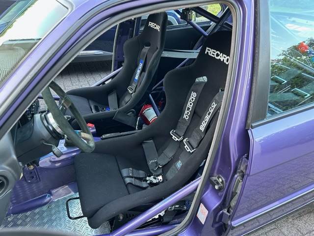

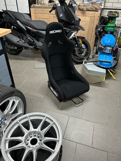

Vanavond een gebruikte (maar splinternieuwe) Pole Position gescored voor een scherpe prijs. Kwam voorbij en meteen gehapt! Kan de SPG XL er eindelijk uit en zitten er 2 PP in.

Binnenkant incl. Kooi helemaal in kleur erg nice. Helmbak staat op een logische plaats, daarmee behoudt de sedan ook nog enigsinds zijn functie
bij een een E36 coupe met kooi is het iig loze ruimte.

Top! Toch lekker weer dorpeltje helemaal fris. Wat wil je qua bandenmaat nu gaan rijden op de m5?

Exact hetzelfde als met de BBS RC’s, 235 voor en 265 achter. Die setup is top, ook qua et-waarden etc. Zou wel 245 voor willen, maar dat past net niet.e30touring1990 schreef: 01 jul 2023, 18:58 Top! Toch lekker weer dorpeltje helemaal fris. Wat wil je qua bandenmaat nu gaan rijden op de m5?
Ik wilde vooral een 2e breedset hebben “just in case”. (Banden op, geen tijd om te laten wisselen etc)
Lang gezocht naar een 2e RC300/301 breedset, maar dat is echt goud waard geworden en dan moet je ze nog laten spuiten….dus deze 2 velgen waren een prima oplossing, ze staan goed en (niet onbelangrijk) de remmen passen erin.

die SPG stoel is dat wat voor kleine mense nzoals ik
- Fabian
- Berichten: 7457
Re: E89 Z4+E34 M5+RAV4
Het is de Hans versie (met oren) en een XL, dus extra breed

Zo, eindelijk weer 2 PP’s erin. Stuk beter!
En zo’n nieuwe stoel zit toch wel weer wat beter als de oude (die nu voor de passagier is)

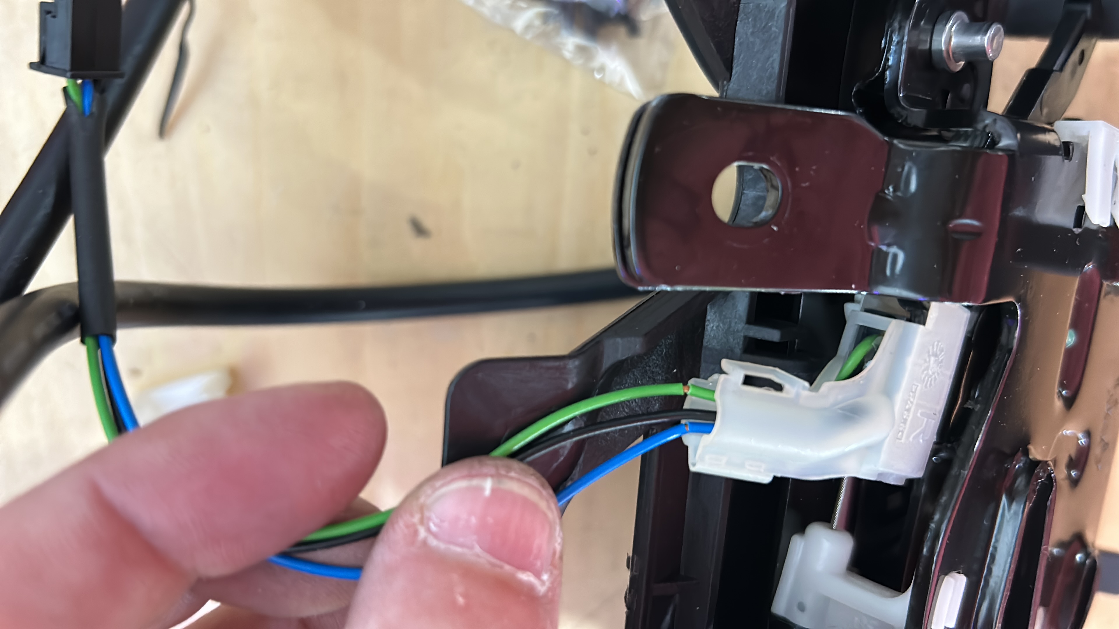

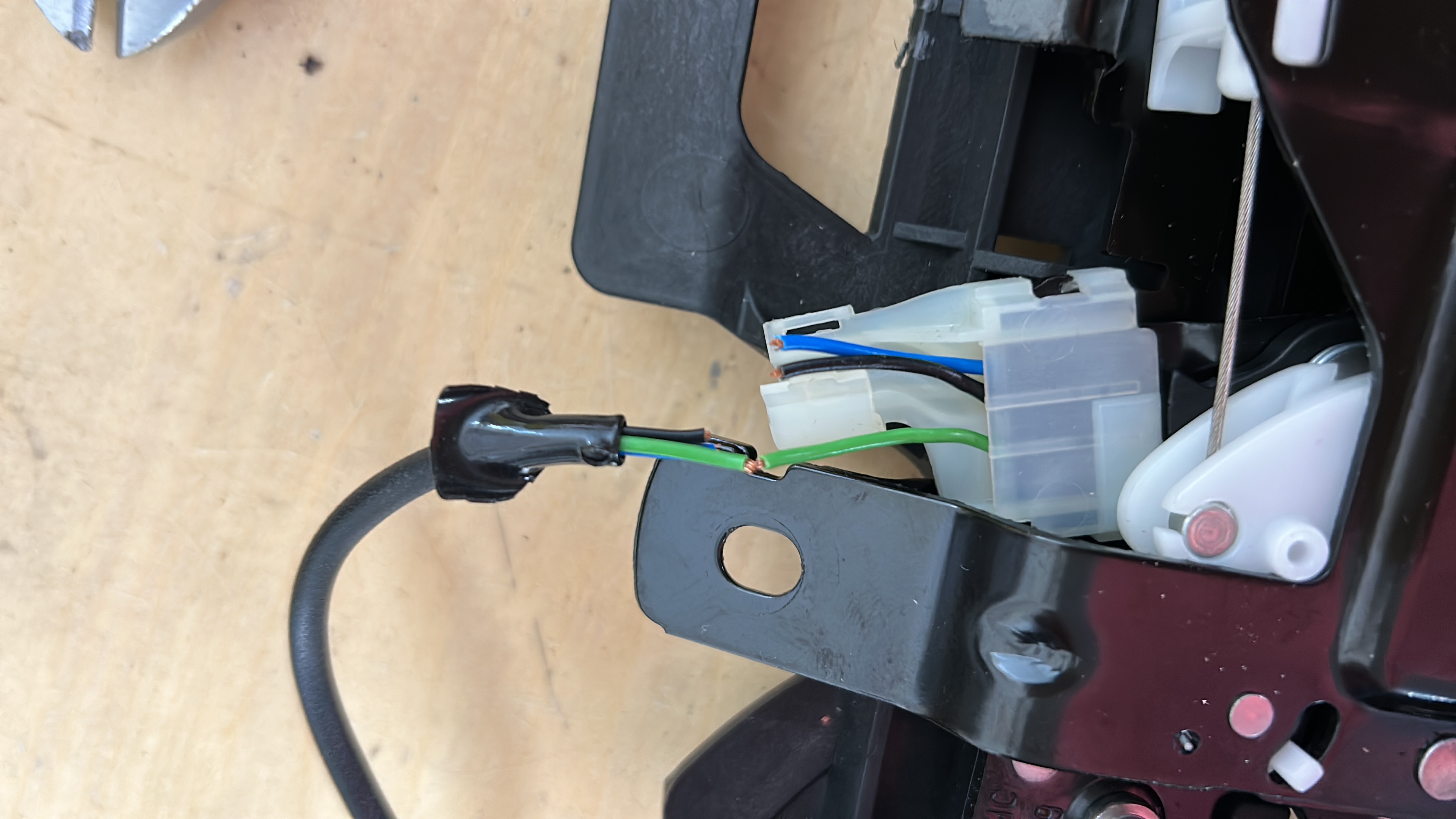

Vanmorgen vroeg vrouwlief naar het werk met de Z4, 5 minuten later aan mn bed: de kofferbak gaat niet dicht, hij blijft piepen
En ik wil vanmiddag open rijden
Even gekeken, de softclose deed het inderdaad niet. Die is nodig ivm de dubbele functie van kofferdeksel voor de cabrio. Snel gegoogled, kennelijk meestal kabelbreukje in 1 (of allebei) van de microswitches in het slotmechanisme, dus vananvond even alles los gehaald, krimkousje opengesneden en inderdaad 2 van de 3 draden doorgeknakt. Snel gesoldeerd, krimpkousjes eromheen en de andere kant ook maar even snel gechekt. Die was ook al beginnend, dus ook maar even gefixt. Viel mee, 2 uurtjes werk totaal.
De microswitch met kabeltje van 10cm wordt dus niet los geleverd blijkt….moet je heel slotmechanisme met motoren (is over de geheel breedte) bestellen kennelijk lees ik over al, voor €€€. Vind ik echt niet kunnen….
In 10 jaar bezit (en 13 jarig leven) nu pas het 3e probleem met de z4, 3e keer een microswitch eigenlijk. 2x eerder van het dak. Verder nog geen enkel issue op een DISA na. Staat nu op 186.000km.

Bizar idd dat je officieel zoveel moet vervangen voor een geknakt draadje…
Maar weer mooi opgelost zo!

Toch foutje in het design maar gelukkig zelf te fixen als je weet waar te zoeken. 10 jaar bezit alweer… weet nog met de vorige op Papenburg toen.

Ergens begrijpelijk, na x open en dicht gaat ook koper breken..
