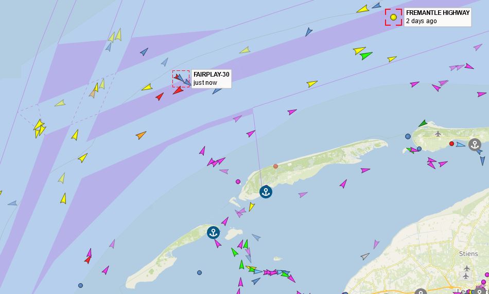

Weer over die Fremantle Highway.
Zo'n jacht in de buurt is zeer onhandig dus wegwezen.
Maar hoe zit dat wettelijk. '7 mijls zone'= 7x 2km(1 zeemijl toch?) = 14km. Dom, ik dacht aan 7 mijls laarzen. :dood:
https://www.noordzeeloket.nl/beheer/mar ... ritoriale/
24 zeemijl? Da's even wat verderop:)
Dat schip ligt 17km boven Terschelling. Is dat dan nog NL gebied of is dat al internationale (en niet meet territoriale)wateren en hoe zit dat? Bert_M3?

Bert ///M3
Berichten: 9489
Auto: E36 M3 & F82 M4CS
Bericht door Bert ///M3 » 28 jul 2023, 16:41
Robin schreef: 28 jul 2023, 16:02 Bovenstaande geheel mee eens...
https://www.nu.nl/binnenland/6274275/ku ... ezien.html
Territoriale grens is 12 mijl, zeemijl is 1852m dus 22,2 km.
Verder geld er ook nog een economische grens van 200 mijl, maar dan weer niet in de Noordzee aangezien die opgedeeld is is verschillende vlakken tussen UK, NL, DE, DK enz.

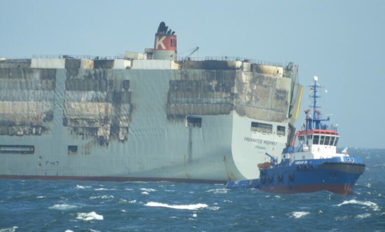

"In de loop van de ochtend bleek na metingen door de bergers dat de temperatuur aan boord van de Fremantle Highway sterk gedaald is. De brand woedt nog steeds maar neemt af. De rook wordt ook minder.
Door deze afname van temperatuur ontstond een veiligere situatie voor de bergers om aan boord te gaan. De bergers zijn via de Multrasalvor 4 aan boord gegaan van de Fremantle Highway.
Het is de bergers gelukt om een nieuwe, stevigere sleepverbinding tot stand te brengen via de bovenkant van het schip. Hierdoor kan het schip beter verplaatst en onder controle gehouden worden. De bergers blijven niet aan boord van de Fremantle Highway maar gaan terug naar de bergingsschepen."
https://kustwacht.nl/liveblog/grote-bra ... -noordzee/
Berichten: 41822
Bericht door Knot » 31 jul 2023, 09:56
Ben benieuwd wat er straks voor ellende uit het schip komt, ze zijn aardig op weg naar de ankerplaats nu.
1 van de 2 sleepkabels was nog even gebroken vannacht maar dat komt uiteraard niet in het nieuws :tooth:
Bizar hoe de buitenkant eruit ziet door die extreme temperaturen.
