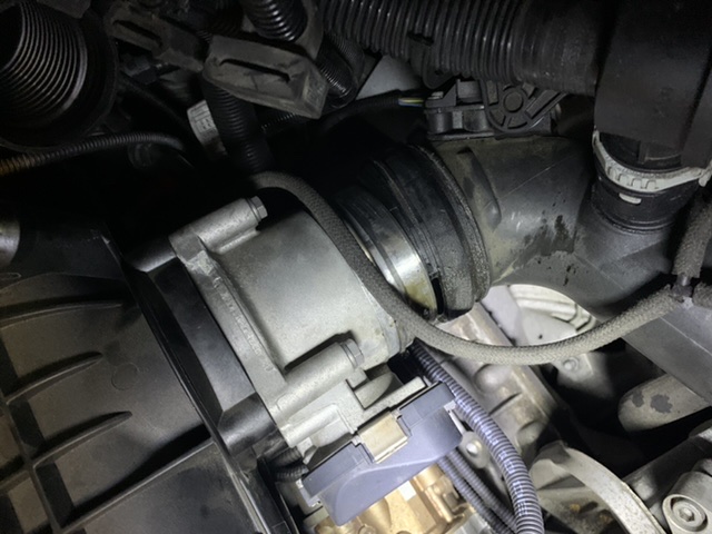

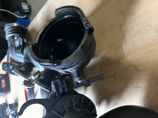

Afgelopen zaterdag met de 1M met een collega (Alpine) en vriend (205 GTI) gaan toeren richting Ring en wat leuke weggetjes daar. Lekker gespeeld, ik moest op tijd weer naar huis dus tegen uur of 3 de snelle route naar huis genomen. Heerlijk kunnen doorrijden, continu tussen de 180 en 240 zo’n beetje op de 1 en de 61. Net voor de grens: BOEM! Vermogen weg bij meer als 0,5cm gasstand…Wist binnen 1 seconde wat het was: de alom bekende chargepipe van de n54 :roll:
Zat er gelukkig nog zo goed als tegenaan, hij liep nog prima, dus op dooie gemakje naar huis gehobbeld met gangetje slak. Bij Eindhoven motormangementlampje pas aan.
Dacht laatst nog onderweg naar huis toen ik de 1M ophaalde bij The Engineers van de inlaatreiniging: shit had de chargepipe meteen wel preventief kunnen vervangen/upgraden, alles lag toch los :bag: Dus ja…….
Maar ja, upgrade is besteld, even wachten dus nog en is in een paar tellen vervangen. Geen hogere wiskunde gelukkig.

Superirritant en herkenbaar 😂, maar na de upgrade ook weer 100% verleden tijd :).

De aluminium VRSF, gewoon standaard alu met normale aansluitingen (dus geen fancy BOV enzo).

Ik heb het ook gehad met dr m135i na een dagje driften.. toch constant bewegingen van de motor tegen een vast gemonteerde intercooler.. ik heb hem destijds vervangen voor een Masata.. had eerst een goedkopere maar die kregen we er niet fatsoenlijk onder.. masata was 15 min ofzo

Vrsf zijn ook wel bekende onderdelen hoor. Je schrikt ff maar simpel op te lossen.

Nope, is standaard en altijd ook zo geweest. Volgens mij komt het ook bij standaard n54’s vaak voor hoor.
Als het goed is dit weekend de nieuwe chargepipe uit de USA al binnen, dat schiet lekker op.

Komt standaard ook vaak voor. Stukje plastic wat 10 jaar lang heen en weer geschud wordt en heel veel heatcycles heeft wordt vanzelf broos. Knal er een beetje boost op en *poef*

Op het 'internet' lees je altijd de sh*t verhalen terwijl de meeste die ik ken met een 1M of M2 allemaal nog met OEM chargepipe rondrijden.
Ze scheuren meestal alleen bij de aansluiting (klem), dat betekend dat de kans dat er losse delen afbreken en in de turbo belanden nihil is. Vaker gaan ze stuk bij tuning aangezien de aansluiting de hogere druk niet aan kan. Mijne is nog niet getuned....
