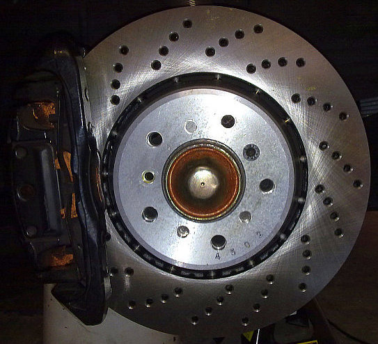

voor 1.240,-euro krijg je bij mij een complete set voor incl M3-V8/1M remklauwen, incl remblokjes naar keuze en incl die M3 E46 remschijven en dan ook nog gereed/passend gemaakt voor bv de M3 E36 en de Z3M mocht je dat willen, dan krijg je zoals onderstaande foto
heb namelijk nog een set M3-V8 remklauwen gekocht, dus ga ook zo'n set verkopen als er interesse is.
Kan ook zonder remblokjes, immers das altijd een eigen smaak/keuze, dan kan de set veel goedkoper weg...dan mag zo'n leuke bolt on set weg voor 1050,-euro.
De foto is even als voorbeeld genomen, de remschijf hoort eigenlijk op de andere kant maar had deze bij de hand, vandaar dat de luchtgaten 'verkeerd' om zitten, de schijven zijn namelijk L + R apart.
voor 450,-euro kan je bij de meesten wel 2 schijven halen voor/van de M3 E46
maar stel dat je alleen de remschijven wil en geen BBK incl blokjes en fraaie remklauwen, dan kan je bv
hier terecht, zijn normaal heel snel, bellen je vaak ook nog op en je krijgt vaak wat gratis, dus bv remreiniger bus en wat kopervet, hier voor bv die schijven E46 M3>>

Voor de E46 M3 rijders onder ons, ik heb nog een upgrade set liggen om van de standaard M3 remmen naar de CSL remmen te gaan. Je dient alleen zelf remblokjes te leveren. heb de schijven en de brackets voor de klauwen liggen! zijn max 20km oud ofzo. PM for more details!
Re: Remmen en soorten remsetjes
voor die klauwen die de eigenaar dus zelf al heeft of moet nemen heb ik dan wel de nwe blokjes nog liggen hier, zie ook>

Klauwen zijn overigens het zelfde als de M3CSL klauwen.... gewoon plug en play dus mijn set! wie bied?

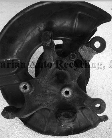

Zojuist gelezen op een amerikaans BMW forum dat e46 remmen 1 op 1 uit te wisselen zijn met e36 remmen indien de brackets voor handen zijn.
Mijn vraag is nu of iemand hier ervaring mee heeft daar ik mijn Z3 QP (dus e36? kan iemand dit bevestigen qua voorste fusees?).
Ik zou graag een e46 330i remmenset eronder zetten wat tot gevolg heeft dat de voorste remschijven van 286mm naar 325mm gaan. Volgens wat ik heb gelezen heb ik enkel de e46 330i klauwen, brackets en schijven + blokken vor nodig.
Waarom lees ik hier heel weinig over op NL fora? Is dit om wat voor reden dan ook niet aantrekkelijk? Mij lijkt het juist wel aantrekkelijk omdat je gewoon OEM onderdelen kunt kopen (lees: goedkope vervang van slijtdelen).

Enige rotzooi is dat je brake bias verandert. Immers ga je vooraan naar 325mm geventileerde schijven met grote zuigers en achteraan blijven je 276mm solid schijven met miniscule zuigers zitten.
Tot voor kort was ik er van overtuigd dat E34 M5 klauwen zouden passen maar dat blijkt nu toch niet zo te zijn. Die kennis heeft dat (op mijn aanraden
Voor die 330i schijven kan je zelfs OEM Performance Line onderdelen gebruiken: 325mm, geperforeerd en zwevend

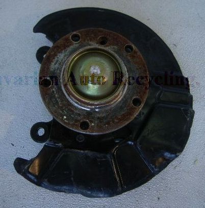

tussen mijn gegevens heb ik wel wat zitten waar bv de hart to hart afstand van het montagepunt tussen de M3 E36 (Z3M) en de M3 E46 (+CSL) hetzelfde zijn, dus 122mm.
maar weet niet de afstand van bv de Z3 2.8 of een 320/330 E46 ?
daarbij is ook belangrijk hoe hoog/diep de disc is/valt...
anders heb kan ik ook nog een leuk setje leveren
dus stel dat je de complete set van een M3 e36 zo op een Z3 2.8 of E46 kan schroeven...dus disc (dat past sowieso) en bracket/remklauw...dan kan die set die ik bedacht heb ook op een gewone Z3 of E46, dat zou ik ook wel willen weten...
Trouwens, ik zou eigenlijk nog graag eens een set naven L + R van een M3 E36 of Z3M willen hebben, die mogen gewoon 'stuk' slecht zijn, (liefste dus gratis/voor weinig
) gaat er mij namelijk om, dat ik dan zo'n set pas kan maken zonder auto
zijn dus niet bedoeld om onder een auto te komen maar als pas 'model' en dus mogen de lagers bv ruk zijn en of de boel roestig, als de pas verbindingen maar oke zijn, dus waar het bracket komt en waar de schijf op moet...
onderstaande heb ik dan nodig L + R wie heeft er nog wat oude 'troep' liggen
kan ik daar eens mee aan de gang.

edit, owja, net wat meer gegevens die ik verzameld had doorgekeken, en zag dat alle non M modellen van bv de E36 en E46 en de Z3 en Z4 dezelfde brackets voor gebruiken en je dus veel kan wisselen schijnbaar?
maja dat zegt dan niet wat over de lengte van de armen/pootjes waar op ze op de as/naaf zitten denk...veel variabelen vrees ik?
bv bracket links>
http://nl.bmwfans.info/parts-catalog/34116758113/" onclick="window.open(this.href);return false;
Tot voor kort was ik er van overtuigd dat E34 M5 klauwen zouden passen maar dat blijkt nu toch niet zo te zijn. Die kennis heeft dat (op mijn aanraden) geprobeerd en daar ging toch 1 en ander mis. Zondag zie ik hem en dan zal ik er waarschijnlijk meer over kunnen vertellen. Het voordeel aan die klauwen is dat de zuigerdiameter van 32 naar 38mm gaat. Met een aggressieve blok zal de brake bias wat beter hersteld zijn.

Heb je het onderdeelnummer van die OEM performance schijf 325mm die geperforeerd en zwevend is? Kan hem zelf zo 123 niet vinden.

Een originele partnumber heb ik niet meteen maar dit zijn ze:
http://www.ecstuning.com/BMW-E46-330i-M ... ES2228825/
Die kennis heeft enkel 330i klauwen, brackets, schijven en blokken gesprokkeld. Dat zou je er zo moeten op schroeven.

Ik reageerde op e30touringGTRene schreef:dat van die M3-V8/1M remklauw op een M3 E36 e.d. bedoel je?Fabian schreef:Is een bekend modificatie hoor, maar kennelijk bij jou niet bekend![]()
ben ik idd nog nooit eerder tegen gekomen en dus idd bij mij niet bekend![]()
en dus door mij bedacht (had namelijk niet een voorbeeld er van)
bv bracket links>
ik dacht al, heb ik weer wat gemist
ik las ook nog in mijn memmoires van BMW remmen
dat je ook de complete set van bv de M3 E46 op en non M kon zetten maar je dan iets van 6.8mm van het bracket aanklemvlak af moest frezen.
volgens mij kun je dan beter zorgen dat je een set schijven vind die bv die 6.8 of 7mm minder diep zijn
alhoewel ik wel las dat zo'n bv E46 CSL bracket best dik schijnt te zijn en het wel vaker gedaan wordt.
nou zijn de M3 E36 of Z3M of M3 E46 CSL schijven net zo diep/hoog a 52.5mm, maja dan zou je dus bv zo'n soort schijf moeten vinden die bv maar 45.5mm diep zijn.
die paar wat ik heb gezien van BMW waren allemaal hoger dan bv de 52.5mm maar ik zal dat eens in de gaten houden
