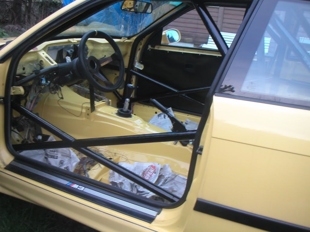

Na allerlei verhuisperikelen toch maar weer aan de slag gegaan.
De rolkooi is intussen zwart. Gewoon met kwast geschilderd. Wel hier en daar te dik en ben vast ook wel wat vergeten maar jammer dan. Enige is dat je op een aantal plaatsen er gewoon niet bij kan, zoals achter de voorruit. Wil je een gelaste kooi goed in de verf krijgen dan is voorruit er uit dus de enige optie. Ik zou het in het vervolg ook niet meer langs deze weg doen. Veel handiger is ook even het blok er uit halen, dan kooi in je lege chassis laten lassen, en dan in 1 keer spuiten.
Van de week kan dus het dashboard weer terug, stoel er in en gordels er in.
Hier en daar zit nog wat verf welke ik met geel bijwerken moet voor het zicht, maar het begint zo ergens op te lijken.
Foto's zijn niet zo duidelijk maar in het echt ziet het er mooier uit.

Bericht door indobesar » 25 feb 2008, 19:11
Erg gaaf je zwarte kooi! Dat is inderdaad een nadeel van een gelaste kooi, dat je niet overal makkelijk bij kan. Een schroefkooi kun je mooi laten poedercoaten. :)

Bericht door Steven N. » 25 feb 2008, 19:40
Ziet er erg netjes uit Bert! Zwarte kooi past er ook het beste bij.
Ik zit zelf beetje te kijken voor een kooi in de toekomst, ik ga toch maar voor de Wiechers schroefkooi denk ik.
De auto staat redelijk hoog, komt de het verloren gewicht neem ik aan? Wat voor onderstel komt eronder/zit eronder?

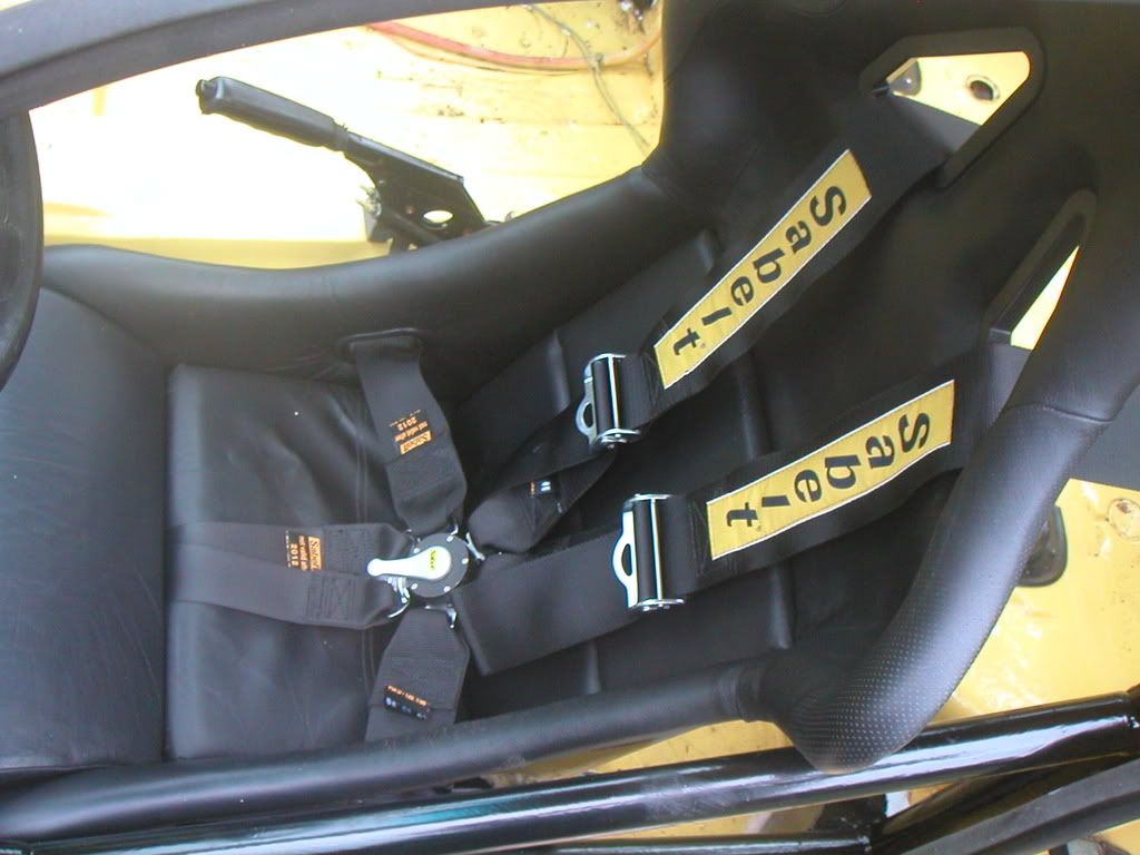

Bericht door Bert ///M3 » 28 feb 2008, 18:10
Weer nieuwe plaatjes.
Stoel is er nu vast in gezet.
Alu vloerplaten gemaakt
6 punt's bestuurdersgordel zit er in & afgesteld
gordel ogen bij de bijrijderskant zitten er in.

Ik moet nog even wat massadraden omleiden en dan kan ook het dash weer terug. Dan nog wat geel bijwerken en dan is binnendeel toch wel een heel eind klaar :)

Bert ///M3
Berichten: 9547
Auto: E36 M3 & F82 M4CS
Bericht door Bert ///M3 » 28 feb 2008, 19:42
Is een Cobra dacht ik. Maar ik weet eigenlijk het exacte type niet, die zaten al in mijn vorige auto. Zijn wel stoelen voor wat meer gezette mensen maar goed ik ben ook niet de smalste :lol:

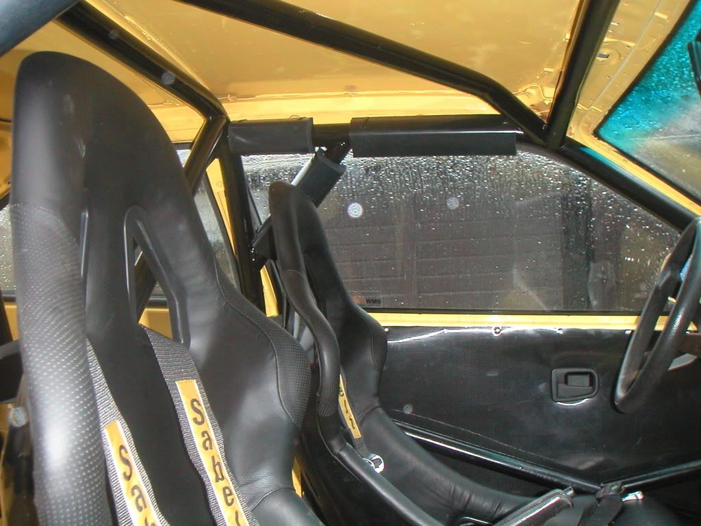

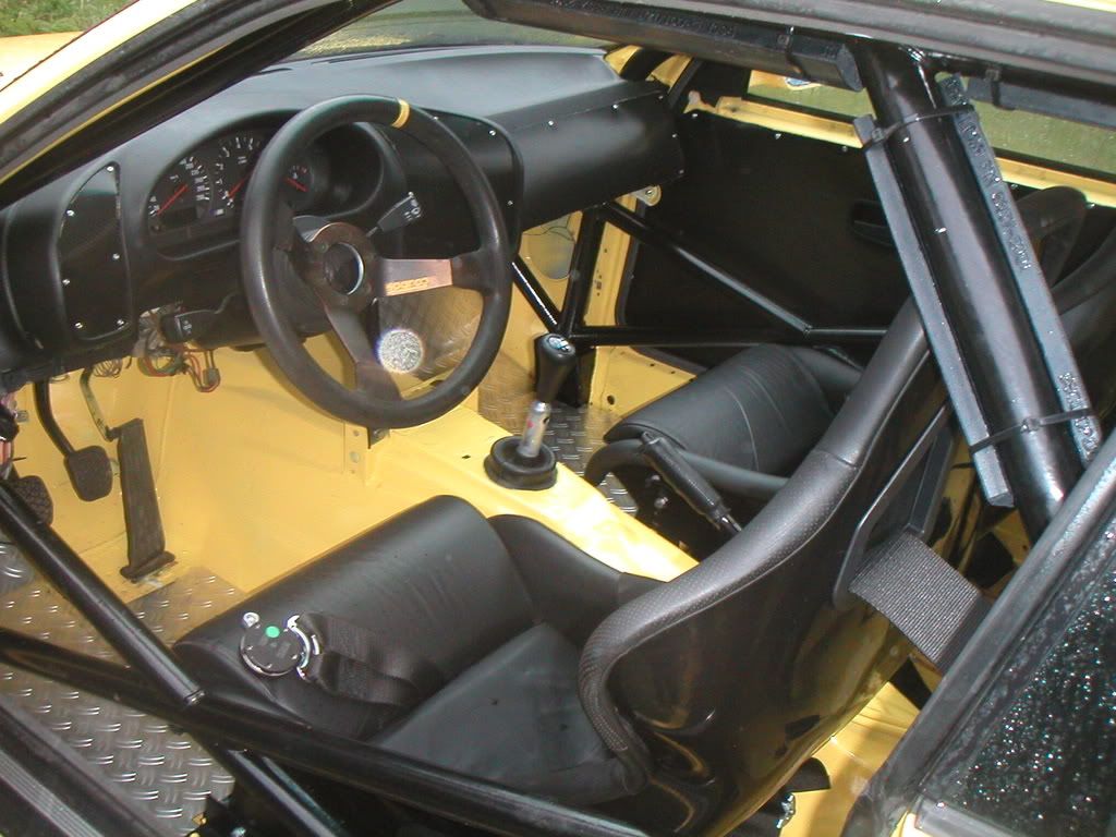

Bericht door Bert ///M3 » 07 mar 2008, 16:04
Van binnen is hij op wat metertjes na klaar :D
2e stoel zit er in
FIA rolkooi schuim zit er in
Geel een beetje bijgewerkt.
Zo moeten we het er eerst maar mee doen.
Testgereden met een andere VNC controller, hij is merkbaar sneller onderin dus dat is ook opgelost.
Nog even met de remmen geklooid. Straatbanden, regen, PFC01 blokken voor en standaard achter is geen goede combinatie :shock: :mrgreen: Voorkant is dan zover overberemd dat je meteen in de ABS schiet bij hard remmen.

JeroenT
Berichten: 2311
Bericht door JeroenT » 07 mar 2008, 16:12
Dat ziet er best wel heel strak uit zo van binnen!
Maar zie ik nou helemaal geen knopjes? Verwarming/kachel is er ook uit?
Krijg je dan geen last van beslaande ramen enzo?
