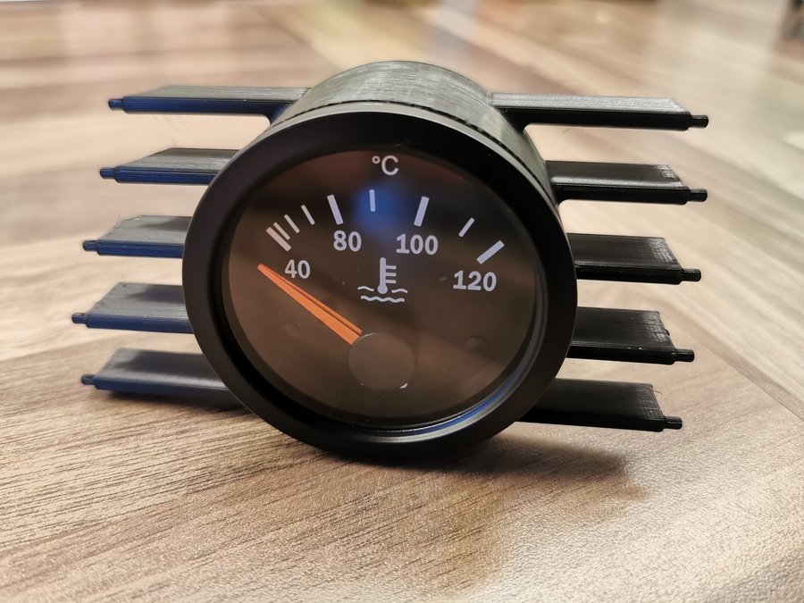

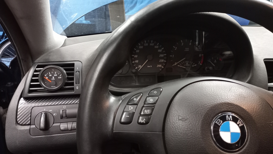

Zoals beloofd een kleine update;
Aangezien ik nu weinig tijd heb omdat ik de garage flink aan het opknappen ben, is het e46 project wat stil komen te staan. Dat zullen jullie ongetwijfeld gemerkt hebben. Ik hoef denk ik niet veel meer aan te passen om naar de keuring te gaan. Toch heb ik nog best wat moeite met de Arduino en het CAN-busverhaal. Ik ga dit wel doorzetten op de achtergrond, maar voor nu moet ik gewoon progressie maken.
Na wat gedoe met leveringsproblemen zoals iedereen die heeft heb ik nu eindelijk de juiste VDO koelwater temperatuurmeter binnen gekregen. Ook een andere goodie is binnen, namelijk een custom made ventilatiegrilletje waar de VDO gauge in past! Dit grilletje is exact op maat gemaakt om 1 op 1 te vervangen met degene die in het meest linkse rooster zit. De gauge komt dus links van mijn stuur. Ik heb gekozen voor de VDO 310-010-002K, omdat:
- VDO meter werkt 100% met VDO sensor. Bij sensoren kunnen verschillende weerstandcurves hebben waardoor de meter niet de juiste waarde weer geeft.
- De 002K is van de Vision-lijn, en vind ik net wat 'normaler' en minder opvallend dan de Cockpit International met de LED RGB lampen die er in verwerkt zitten.
Met deze gauge kan ik direct te koelwatertemperatuur zien, los van het hele CAN-bus verhaal. Hiermee durf ik dan meer te testen en te rijden omdat ik de temperatuur gewoon goed in de gaten kan houden. Ik wil de auto wel maximaal gaan testen zodat ik geen problemen kan tegenkomen als ik ver ga rijden. Een driftdagje om de temperatuurhuishouding en onderstel afstelling te monitoren is dan ook niet uitgesloten.
Het enige dat elektrisch dan niet niet werkt zijn de toerenteller, de cruisecontrol (die ik nog niet heb geinstalleerd) en de airco (nog niet getest, nog niet gevuld)
Mechanisch loopt er rechts achter nog iets rond de hub, wil ik de V-brace nog monteren(+laswerk) en wil ik een carterbeschermplaat maken.
Als dit alles werkt zal ik de olieën gaan vervangen van het diff en de versnellingsbak, aangezien ik niet weet hoe lang deze er al in zit.
Zodra de garage opgeruimd en opnieuw is ingericht met de zelfbouwkasten ga ik deze koelwatertemperatuurmeter direct inbouwen, ik heb er nu al zin in!

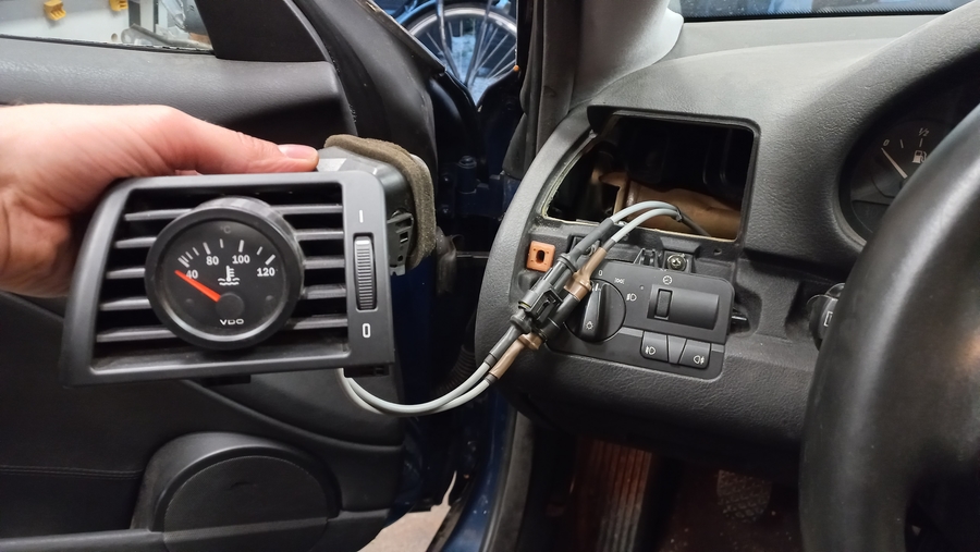

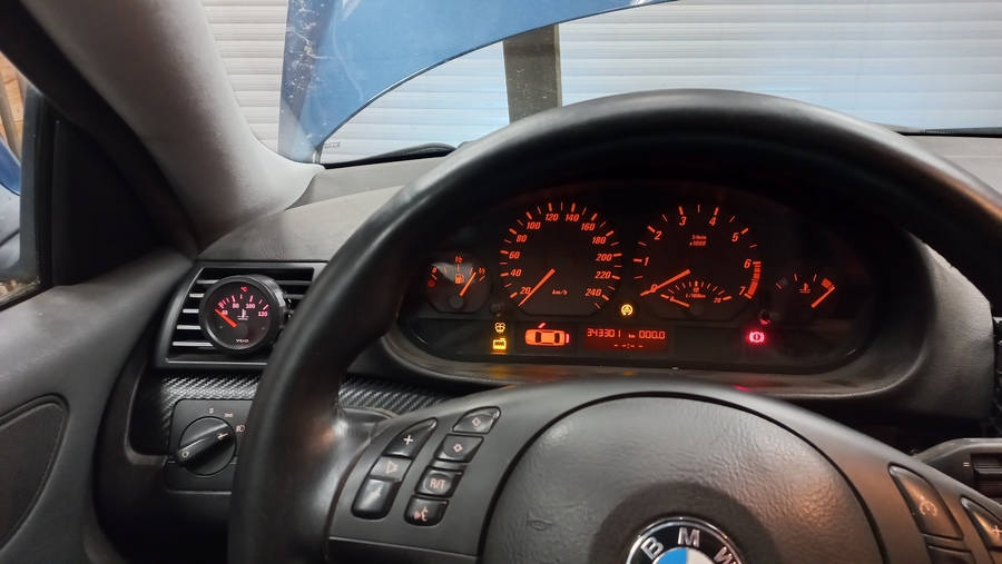

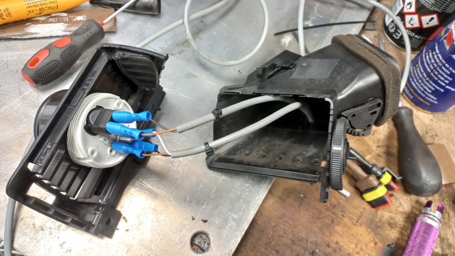

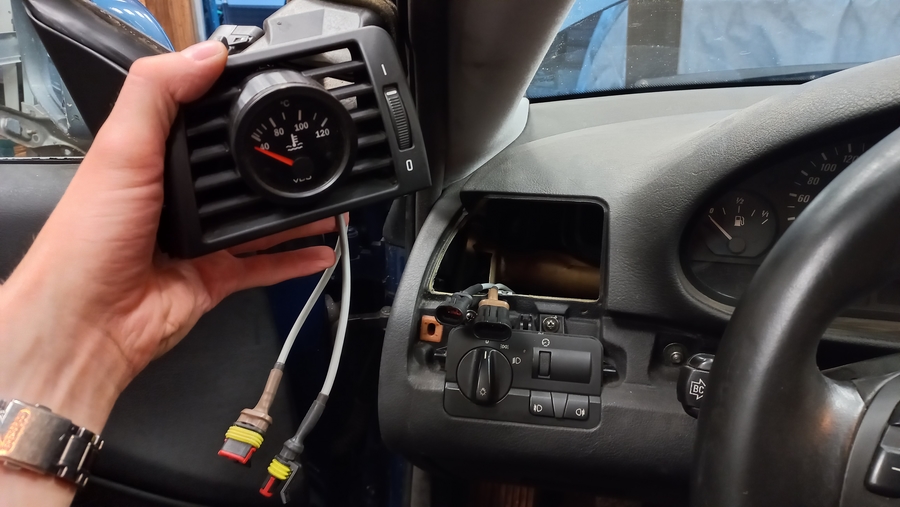

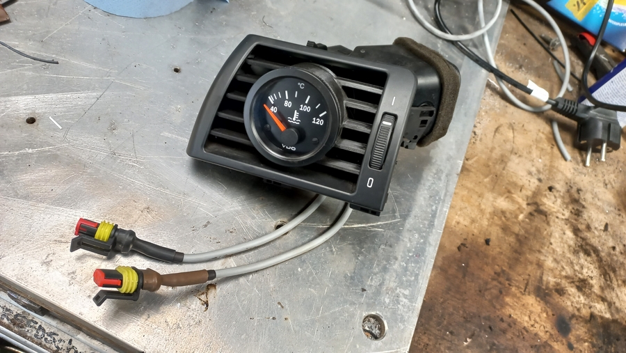

Het schiet niet echt op met de updates, sorry hiervoor...

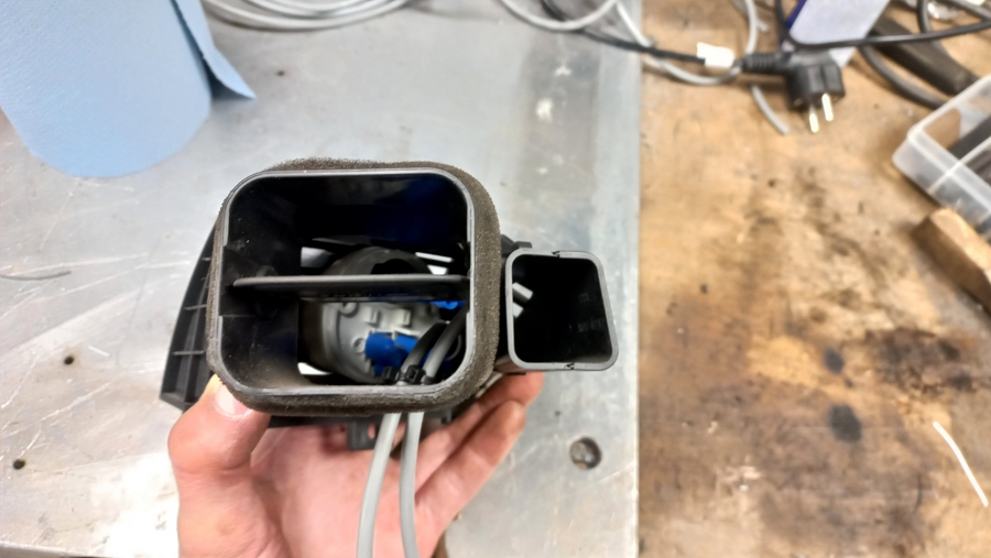

Afgelopen weekend weer even bezig geweest en heb de gauge in het ventilatierooster gebouwd. Uiteraard netjes met een stekkerverbinding mocht ik deze om een of andere reden er uit willen halen.
De sensor heb ik ook vervangen in plaats van die originele temp meter. Daarna een testopstelling gemaakt of alles zou werken zoals ik voor ogen had. Hier zijn enkele dingen uit naar voren gekomen:
- temperatuursensor zit op de verkeerde plek. Namelijk op de radiateur, en zou eigenlijk op het blok moeten komen. Echter zal dit aan de achterkant kunnen, en daar heb ik nu niet meer zo'n zin in om het blok er weer uit te halen
Nu springt de temperatuur dus alleen op de gauge omhoog als de thermostaat open gaat. Maar voor nu, hij meet de warmte van het koelwater.
- Kabelboomje erbij maken zal ook nog een uitdaging worden vanwege de doorvoermogelijkheden door het schutbord heen.
Hier de foto's wat ik tot nu toe heb gefabriceerd:
Een kabel voor de voeding van de achtergrondverlichting, de ander voor de sensor.

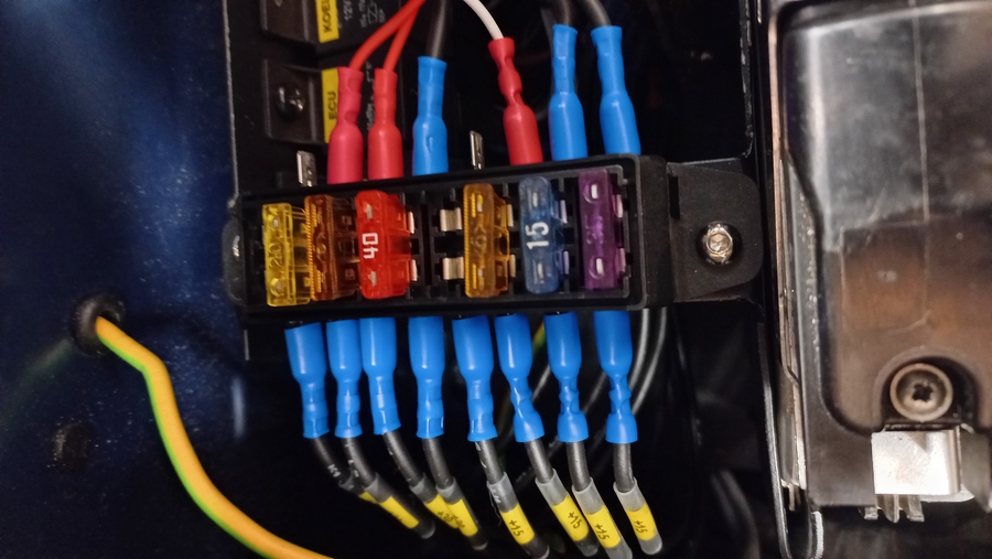

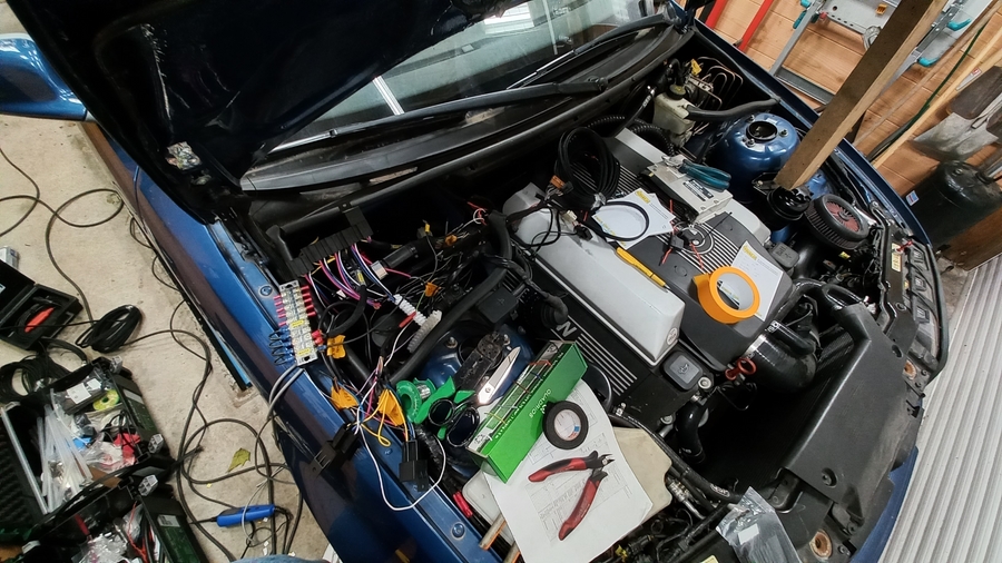

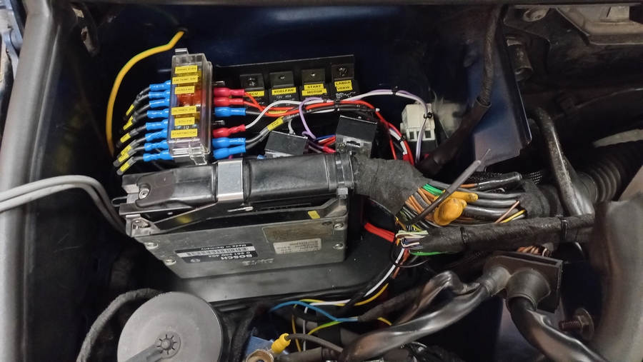

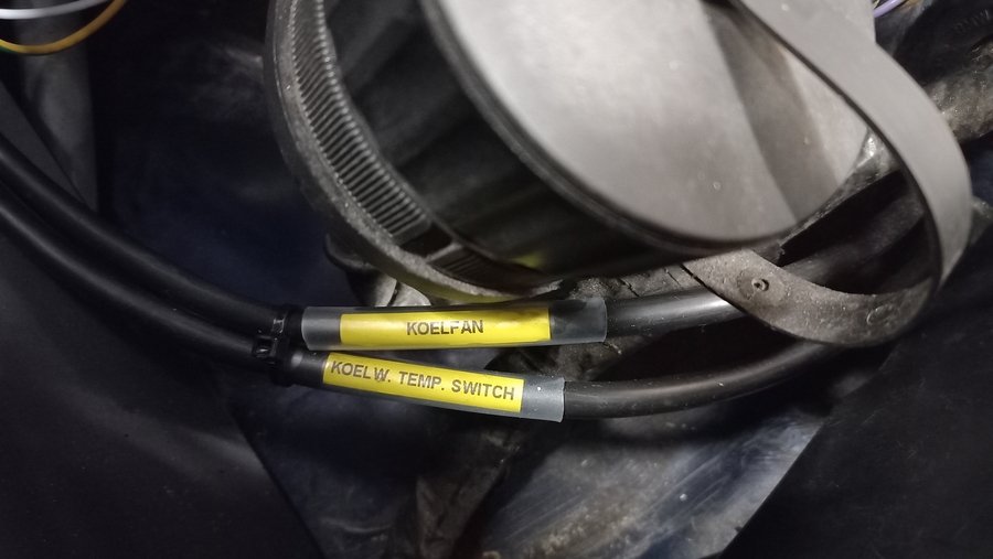

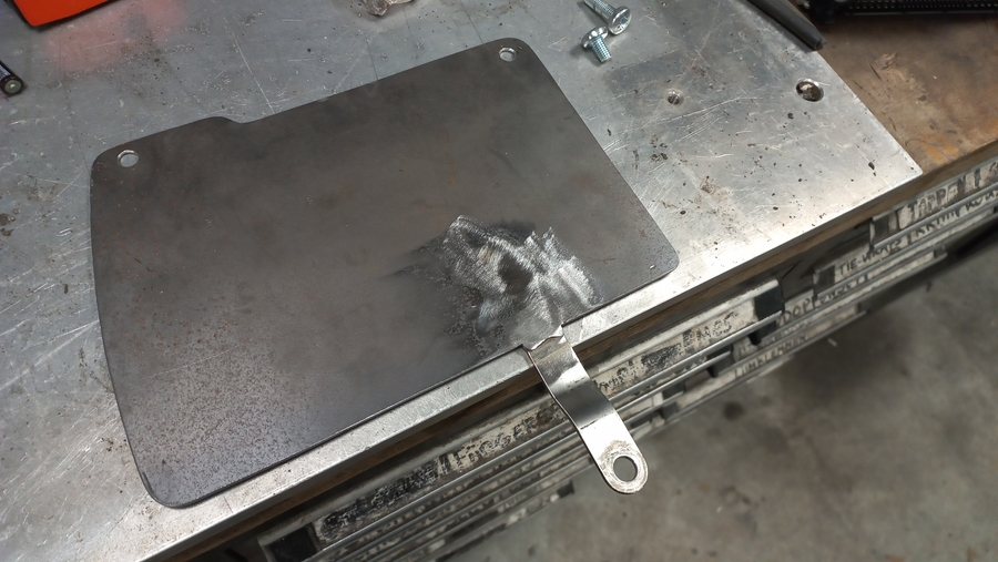

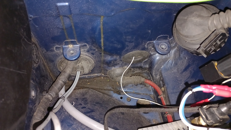

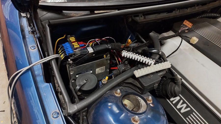

Afgelopen weekend weer even bezig geweest, ik heb er weer een beetje zin in en tijd voor gelukkig.
Zo heb ik de bedrading getrokken naar de ECU bak (die ik nog moet maken) en het rooster terug geplaatst en de stekkers aangesloten.
Volgende stap is de bedrading van de sensor maken, al moet ik even kijken of ik deze met overlengte maak, aangezien ik de positie van de sensor later nog wil veranderen.
Ook ga ik extra bekabeling leggen voor een toekomstige oliedrukmeter in het rechter ventilatorrooster. Dit aangezien ik de pomp heb verbouwd en eigenlijk wel nieuwsgierig ben naar de werkelijke oliedruk...
Just in case...
Verder heb ik ondervonden dat een geprinte ECU bak van PLA niet echt een goed idee is... Deze is gedeeltelijk vervormd door de warmte van de ECU met een korte testrit. Daarom besloten een voetplaat te maken van staal, daarop wat montagemogelijkheden te lassen en er een ABS bak overheen te printen met genoeg ventilatieroosters en een kleine koelfan. Deze kan ontworpen worden zodra de ECU en de kabelbende netjes op zijn plek zit.

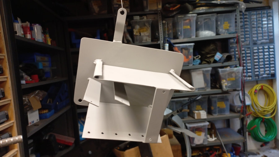

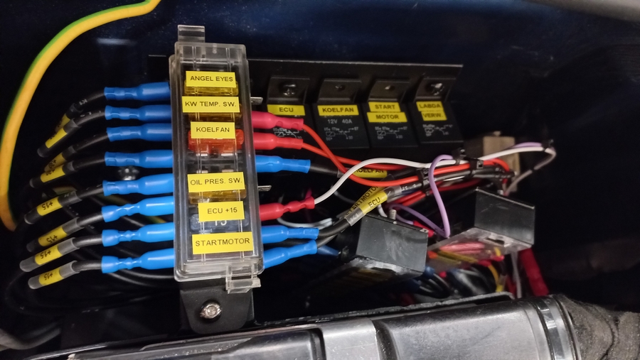

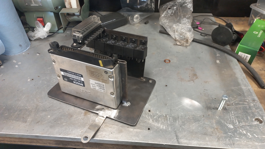

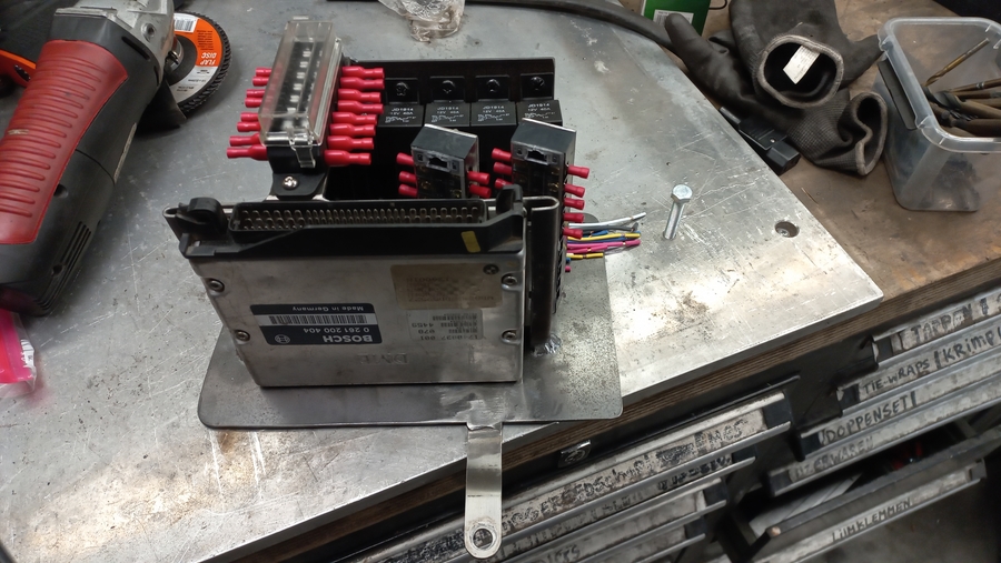

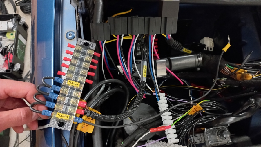

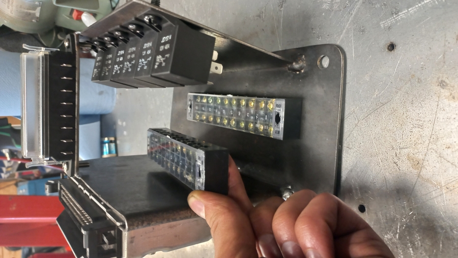

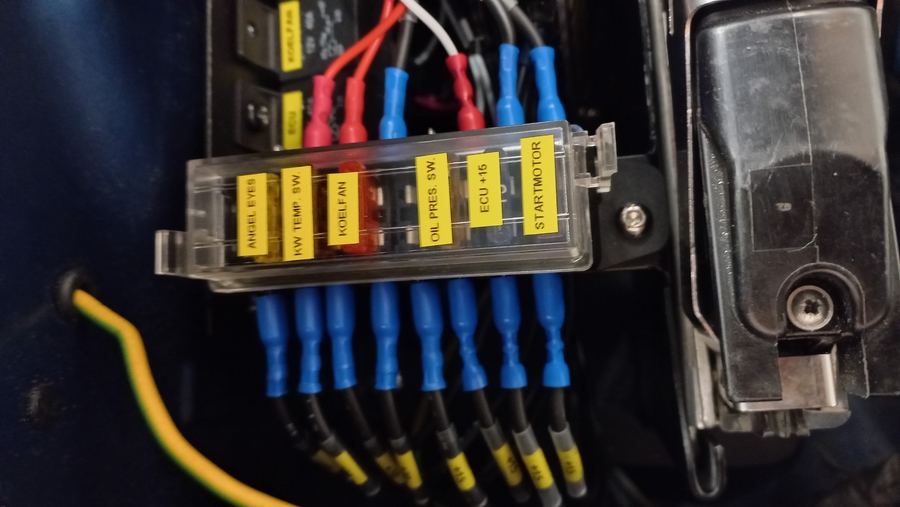

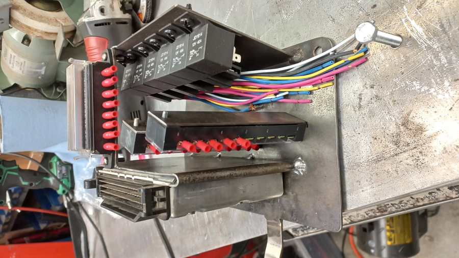

Afgelopen weekend gelukkig weer wat tijd gevonden om verder te gaan. Aangezien ik onder andere weer verder ga met de bedrading om de temp gauge aan te sluiten vond ik het ook tijd worden om verder te gaan aan de spaghetti, oftewel de ECU/fuse box. De fusebox van de auto zit eigenlijk in het dashboardkastje, maar die laat ik even voor wat het is. Alles wat ik er bij geknoopt heb om de motor werkend te krijgen heb ik bij de ECU geplaatst. Op deze manier kan ik het een beetje gescheiden houden. Erg handig als er iets elektronisch scheelt met de motor, dat je maar op 1 plek hoeft te zoeken en te meten.
Vorige keer heb ik de baseplate al laten zien. Dit weekend ben ik bezig geweest met de indeling van de ECU-box. Ik heb het zo gemaakt dat de ECU uit de houder geschoven kan worden en dat de fuse-strip en de doorverbinders demontabel zijn mocht ik er ergens iets willen passen. Ook heb ik 1 extra relais optie gemaakt voor het geval dat ik er ooit nog één bij moet plaatsen.
Ik wilde eigenlijk eerst de doorverbinders half onder elkaar horzizontaal plaatsen zodat ik alle draden nog kon wisselen of aanpassen, maar heb deze uiteindelijk toch verticaal neer gezet vanwege de ruimte voor de bedrading van de relais. Als ik nu bij een van de doorverbinders moet zijn, hoef ik enkel maar 1 boutje los te draaien en kan ik de hele doorverbind-strip naar boven halen.

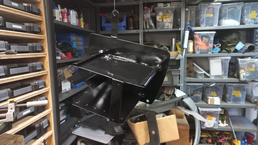

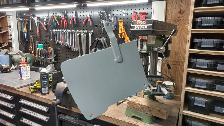

Daarna heb ik het staal in de primer gezet en gespoten. Volgende stap is de spaghetti demonteren en weer op zijn plek met de juiste kabellengtes monteren. Ik ben erg benieuwd hoeveel hoofdpijn ik ga krijgen, maar het moet lukken.

Dit weekend veel tijd kunnen spenderen aan de spaghetti!
Eerst begonnen met de grove opzet en alle draden uit elkaar te halen en goed te labelen.
Hieronder verder:
Hieronder verder:

Vervolgens alle relais en zekeringhouders toegewezen, bekabeling op maat gemaakt, gemonteerd en heel veel gesoldeerd. Het labelen kostte waarschijnlijk het meeste tijd van alles, maar dit zorgt er wel voor dat als ik ooit nog iets wil aanpassen of storing moet zoeken dat ik het snel kan vinden.
Ik denk dat ik nu op zo'n 80% ben van de bekabeling. Het volgende is de analoge temperatuurmeter aansluiten die ik laatst had gemaakt en doorgevoerd naar deze fusebox. Dat zijn de 2 grijze kabels die hieronder over het zijscherm heen hangen. Daarna nog iets verzinnen op de kroontsteentjes, maar daarvoor moet ik waarschijnlijk eerst nog even de andere kant weer openmaken helaas... Ik ben namelijk niet 100% overtuigt van mijn zelf gemaakte schema destijds.

Vanavond niet veel tijd, maar toch nog even de vuurdoop van het werk van gisteren ondergaan. De auto startte in 1 poging en alles werkt naar behoren.
Daarna nog even snel de verlichting van de KW gauge aangesloten om het effect te kunnen zien. Ik moet zeggen dat ik hem minder 'rood' had verwacht bij een 'amber' kleurstelling in verhouding met de 'amber' in het cluster. Ik hoop binnenkort weer eens een paar dagen vrij te nemen om de rest aan te pakken en af te maken.
OnlineTLRS
- Berichten: 3369
Re: BMW E46 323i swap naar M60B40 V8
Eerste keer gelijk lopen is een mooie opsteker!

Dankje! Het gaf me zeker een aardige geruststelling dat ik niet weer de kabelboom zou moeten openmaken
