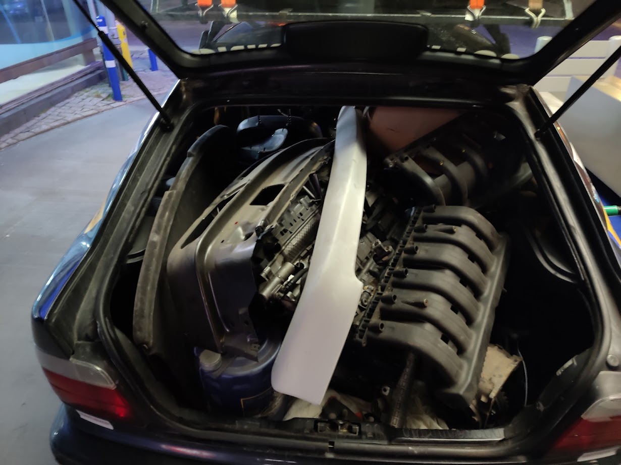

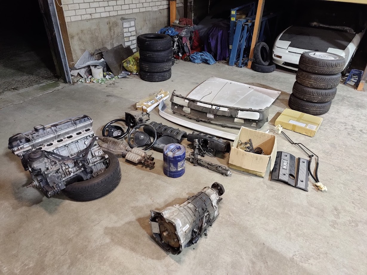

Gelijk na de carbagerun kon ik een partijtje onderdelen ophalen voor een nette prijs, dus nog even goed gebruik gemaakt van het roofrack. Een BMW liefhebber die zijn klusschuur uit moest hield namelijk opruiming.
Ik ging voor:
- Kaal M52B28 blok uit een E36, 186d km gelopen maar heeft een lekke koppakking.
- E36 type 6 velgen met winterbanden
- E39 MK sport onderlip
- E36 M52B28 katalysator/middendemper
- S50B32 nokkenassen (86d km gelopen)
- E39 M52 automaatbak met 10L verse olie er los bij.
Beetje een vreemde combinatie van onderdelen maar het was een package deal en ik vond de M52 de moeite al waard, de rest was bonus.
Eenmaal aangekomen heb ik nog meer dingen meegenomen die weg mochten/moesten:
- E39 sportstuur
- E38 sportstuur
- E30 3.73 188 differentieel
- E39 tellerbak
- E36 stuurhuis
- M50 inlaat met een gat erin
- M52 inlaat
- Een doos met wat random M52 aanbouwdelen.
- Splinternieuwe E30 voorfront/keienvanger van het merk Klokkerholm.
- E39 aircoventilator nieuw in de doos
- E30 motorkap
Eigenlijk alles wat op deze foto staat, op de losse banden na:

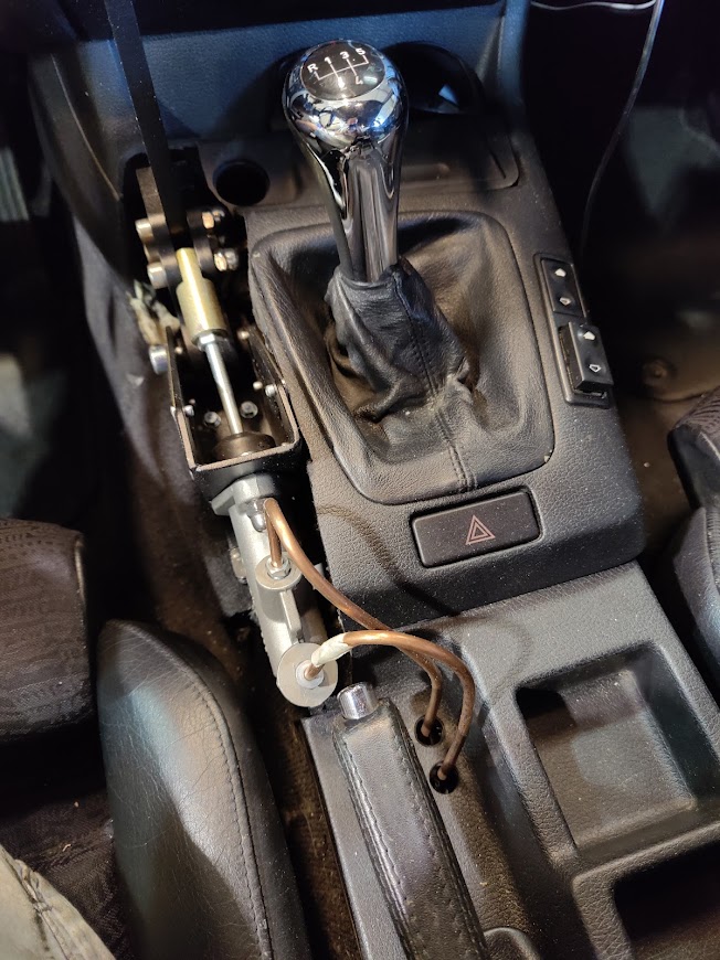

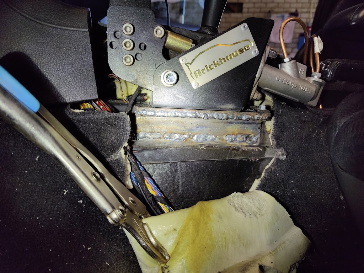

Daarna een hydraulische handrem en 2 veerpootbruggen aangeschaft, niet noodzakelijk, wel leuk
Montage daarvan liet niet lang op zich wachten:
Aansluiten volgt binnenkort als hij toch de brug op moet voor de achterasrubbers.

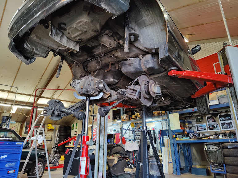

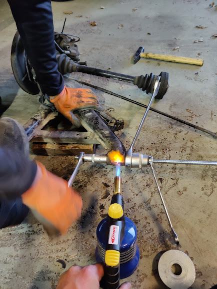

Inmiddels ook weer verder gegaan met de ombouw tot drifthok, om te beginnen de achteras er onderuit gehaald.
En met een beetje warmte en motivatie van een stuk draadstang duw je de rubbers er dan zo uit. Ik heb besloten om er strongflex geel onder te zetten omdat het daarmee op straat nog net te doen is qua herrie en trillingen, maar je er toch een hoop speling uit haalt, zeker ten opzichte van versleten rubbers. Bij het subframe achter was het gedeelte waar de bussen in moesten komen aan beide kanten niet meer helemaal rond. Misschien gebeurt bij de vorige keer dat ze vervangen zijn? Of door de hele carbagerun met zware belading en versleten rubbers te rijden ofzo? In ieder geval kostte het even tijd om ze weer rond genoeg te krijgen zodat de strongflex bussen er in gingen.

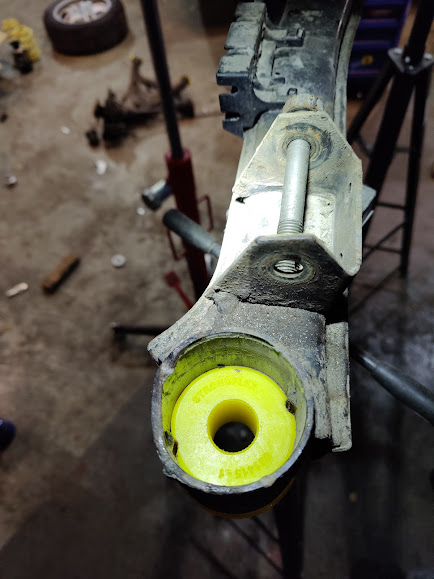

En dan schroef je dat natuurlijk niet terug met een paar versleten dempers, dus begon de zoektocht naar een schroefset. Eerder schreef ik daarover al het volgende:
En je zou het niet zeggen, maar hier zit ie er al onder:

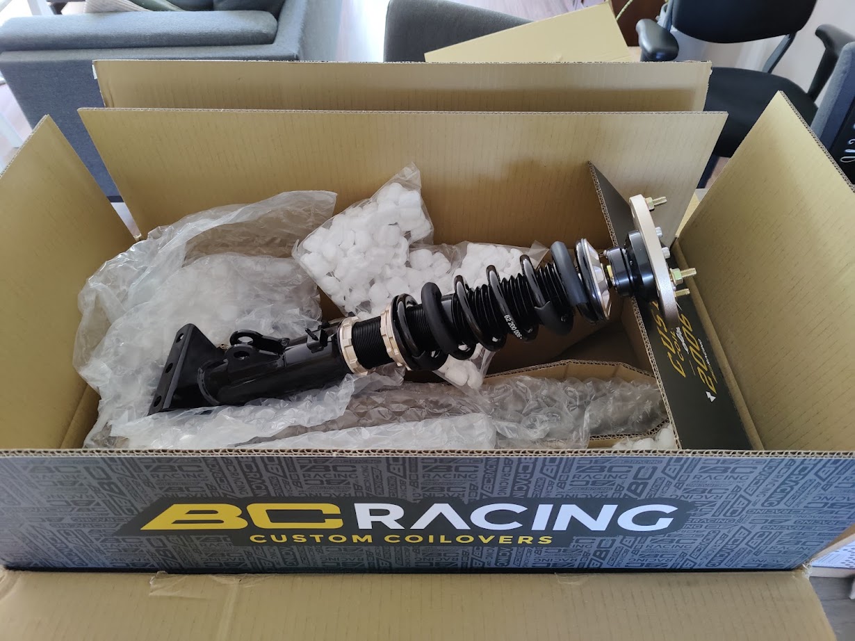

Maar na het afwegen van alle mogelijkheden en het in de gaten houden van de tweedehands markt ben ik toch voor optie 5 gegaan: Zelf veel geld uitgeven en een BC racing schroefset kopen.beske schreef: 04 mar 2022, 12:57
Voorheen wou ik geen schroefset want ik wou in enig comfort richting poolcirkel kunnen sturen, maar nu zijn de eisen voor comfort niet meer zo hoog. Wel wil ik de kosten zo laag mogelijk houden, dus ik heb een paar opties bedacht:
Optie 1: De achterste Bilstein B8 dempers van de vierdeurs E30 lenen. Die staat toch stil zolang als ik de compact heb en passen er ook onder. Voor de voorkant zou ik dan wel nieuwe (Bilstein B6/B8?) dempers moeten kopen en waarschijnlijk ook een paar veerpootlagers. Qua veren zou ik voor de voorkant dan kunnen kiezen tussen Eibach sportline veren die ik wel erg laag vind of de standaard veren die er nu onder zitten. Aan de achterkant zou ik dan het liefst de originele veren houden aangezien ik hem toen hij op de Eibach sportline stond een stuk minder lekker vond driften. Een E30/E36 achteras krijgt dan namelijk veel te veel toespoor en negatief camber. Eigenlijk staat hij er dan bij zoals op bovenstaande foto maar dan wel met een stuk betere dempers. Kosten: +/- €400
Optie 2: Low budget schroefset, TA Technix, V-max, dat soort werk. Ongetwijfeld kneiterhard maar ik weet niet of dat voor driften veel uit maakt. Als je ze niet te laag schroeft is er misschien ook nog prima mee op straat te rijden. Kosten: +/- €350. Of €450 met verstelbare camberplates erbij.
Optie 3: Iets minder low budget schroefset: MTS schroefset, deze worden geleverd met Eibach veren, dus die zijn in ieder geval al goed. Dempers schijnen ook niet slecht te zijn. Kosten: €650 inclusief verstelbare camberplates.
Optie 4: Hopen dat er iets leuks tweedehands voorbij komt(Lees: heeft iemand nog iets moois voor me liggen?)

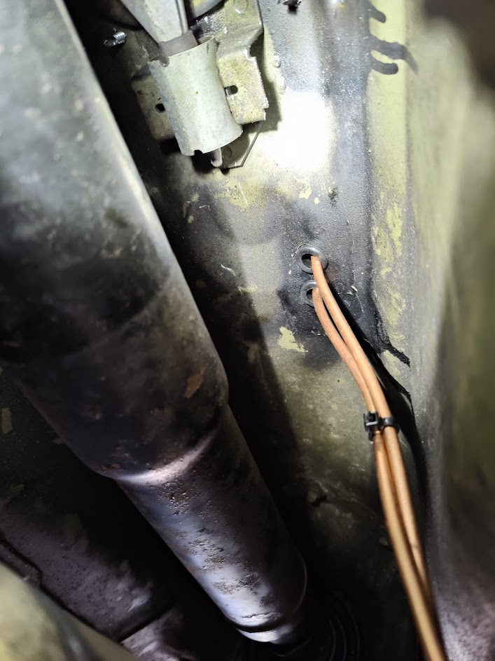

En inmiddels ook de handrem aangesloten. De leidingen hebben we nog net langs de originele handrem kunnen laten lopen, die is weer aangesloten maar is eigenlijk toch alleen voor de apk, verder gebruik ik hem nooit. En aan de onderkant kan hij mooi tussen het hitteschild en de tunnel door lopen. Daarna eerst de handrem zelf even ontlucht door beide leidingen in een bak met remvloeistof te houden en hem een paar keer rond te laten pompen. Daarna de leidingen aangesloten op het remsysteem door middel van een paar T-stukken om zo de gescheiden remleidingen te combineren, door de handrem te sturen en daarna weer te scheiden. Na het aansluiten eerst 1 ontluchtingsnippel open gezet en een beetje vloeistof rond gepompt met zowel de voet als de handrem. En daarna met de remontluchter alle laatste luchtbellen eruit gehaald. Op internet lees je nog wel eens horrorverhalen over handremmen die niet willen ontluchten en na het ontluchten niet goed remmen, maar van beide had ik geen last:
Wel vond ik de bevestiging wat ik vorige keer gemaakt had wat zwak, dus daar heb ik nog een stukje L-profiel onder gelast, nu zit ie muurvast! Verder nog de voorkant een centimeter of 4 laten zakken, de laatste stickers en stickerresten verwijderd en hem eens afgespoten. Klaar voor Lelystad volgende week!

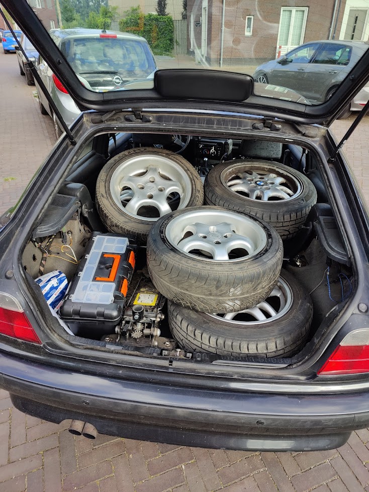

Gisteren weer een geslaagde driftdag op het RDW terrein gehad.
De compact is daarbij echt een ideale pakezel, 4 wielen van mijzelf, 2 van een vriend, een garagekrik, gereedschapskoffertje, wat reserve-onderdelen, alles gooi je zo achterin.
Eenmaal aangekomen de wielen met straatlegale banden aan de kant gelegd en de bijna kale Pirelli's er onder geschroefd. Dit was eerst mijn straat velgenset, maar de banden werden wel erg slecht. Tijd om ze even een goed afscheid te geven zodat er weer verser rubber onder kan dus. behalve voor het bijstellen van de hardheid van de schroefset om te kijken wat het effect was ben ik eigenlijk nergens voor gestopt en ging de compact ronde na ronde dwars over de baan zonder problemen. Wel merkte ik dat de Pirelli linksachter het begon op te geven. Dus net voor de middagpauze toch nog even snel moeten stoppen voor vers rubber.
Hier zie je het rubber nog mooi slingeren de laatste ronde:

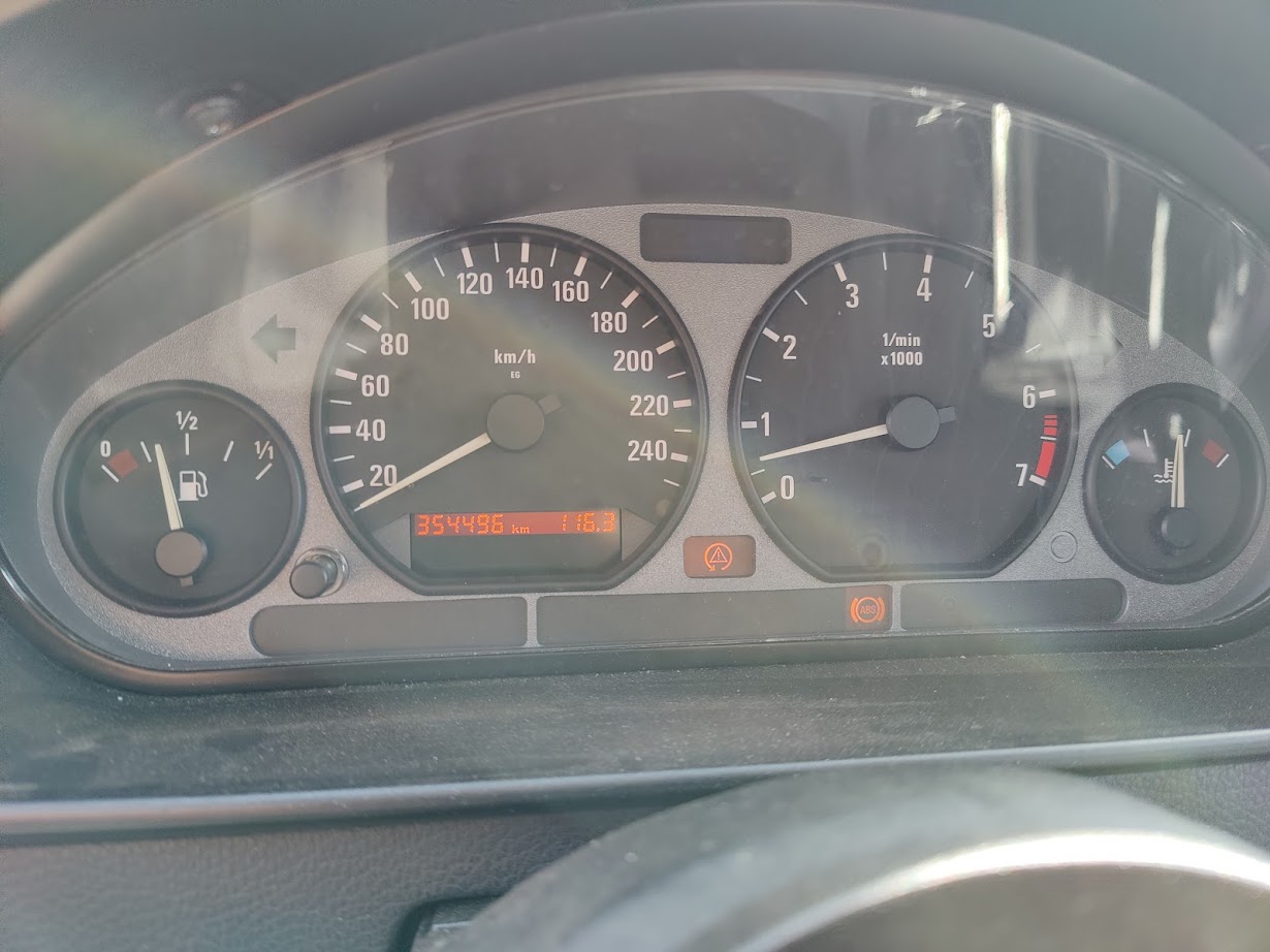

Ook na het opnieuw indelen van de baan in de middag ben ik weer continu aan het driften geweest, de nieuwe banden hielden het iets beter uit en hadden ook iets meer grip, wat wel lekker was. Af en toe even aan het spelen geweest met de handrem, die eigenlijk niet nodig is op een baan als dit. Maar toch leuk om die eerste bocht al 10 meter eerder in te kunnen zetten. Of soms als je even net niet lekker uit komt of net een metertje extra wil pakken kun je hem gemakkelijk even erbij trekken. Verder hield de BMW het goed, de kachel stond wel de hele dag half open om te helpen met de koeling, daar moet ik misschien eens iets aan doen want het was zonder kachel ook wel warm genoeg. En het laatste uur ontstond er ergens een lek in de uitlaat waardoor hij nu echt een pokkeherrie maakt.
Resultaat van de dag: 116km dwars en tweederde tank verstookt, prima verbruik
