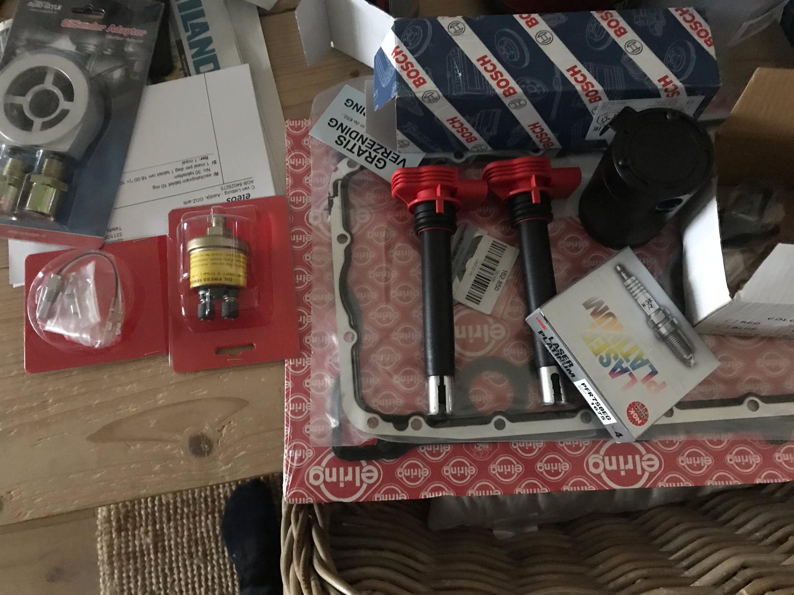

Plan nu is dus de olie pickup pijp te vervangen (ja nog), en eventueel aangekoekte olie uit het carter en kleppendeksel te verwijderen. Lekker schrobben.
Er zat ook een scheur in de carterventilatiepijp. Dus daar een nieuwe voor en gelijk nieuwe siliconen slangen omdat ik er ook een catch can tussenzet. (en wat overbodige connecties gelijk verwijder)
De pijp en die gescheurde "elleboog" zijn vaste klachten van de 1.8T, helemaal van deze leeftijd.
Aangezien de olie eruit gaat en er gelijk een vers filter op zet ook maar een sandwich plate ertussen zodat ik een meter voor olie temperatuur en druk kan aansluiten.
Als het kleppendeksel eraf gaat en de boel los kan je net zo goed ook de redtop bobines maar monteren en betere bougies (voor gechipte autos).
Voor de rest alle pakkingen natuurlijk, hier en daar een sensor en een nieuwe "hocky puck" en vast nog wat spul wat ik vergeet.
Carter en pijp word alleen een beetje een dingetje omdat ik geen brug heb en dus op de grond onder de auto moet gaan klooien. :( Ene kant had ik hem het liefst weggebracht maar ik wil gewoon 100% dat het carter ook goed schoon is, zodat ik niet weer oude aangekoekte olie tegen/in die pickup pijp heb na een tijd.

Als je 'm wegbrengt. Kun je dan niet vragen of je zélf dan de dingen schoon kan maken die je wil? Nee heb je, ja kun je krijgen.
Is het proberen waard.
Re: Audi TT MK1 - feateau's.
Bericht door ///Joost » 01 mei 2019, 19:46
Ah joh, dat is prima te doen op assteunen. Kun je lekker op je gemak werken...biertje of koffie erbij. Last resort huur je een brug voor een paar uur.
Berichten: 12254
Bericht door WJ » 02 mei 2019, 16:10
Het nadeel is dat komende tijd het weer ook kut is, hehe. Maar geen haast, ik begin gewoon met het kleppendeksel, de vacuum meuk en bobines enzo. De onderkant kan ik dan altijd nog wat voor verzinnen. :)
