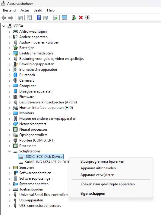

Dan zou ik geneigd zijn om te zeggen dat het aan de software/drivers van de cardreader ligt.
Je zou kunnen kijken of je de drivers voor die reader kunt updaten, geeft dat geen oplossing dan zou ik hem verwijderen (softwarematig) en daarna opnieuw de laptop opstarten en als het goed is detecteert hij dan vanzelf de kaartlezer en installeert de drivers opnieuw.
Apparaatbeheer
En dan staat hij onder Schijfstations (niet je HD kiezen om weg te gooien)
Dan je rechtermuisknop ==> eigenschappen ==> stuurprogramma
Dus na het verwijderen de computer opnieuw opstarten.

Ook al geprobeerd.

Nou het is opgelost, nog steeds vreemd, heb twee dezelfde hp laptops en bij beide de hp client beveiliging die verlopen is en bij de ene stonden de usb poorten open en bij de andere waren ze beveiligd.
Nu beveiliging weggehaald en het werkt, en dat voor 46 eurotjes, helemaal top
