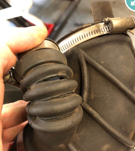

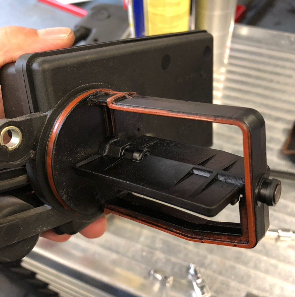

Laatste tijd erg veel last van schommende stationair toerental, vooral bij een stoplicht. Koppeling intrappen resulteerde in een toerental wat naar 500 viel en dan schommelend weer op klom. Vooral met de airco vol aan. Ook had ik de laatste tijd een soort “piep” die uit de regio van de inlaat vandaan kwam.
Vandaag maar eens de auto aangepakt en de inlaatslang eraf gehaald. DISA ook los om staat te bekijken.
De laatste zag er nog goed uit. De eerste daarentegen.....
Heb dus maar twee nieuwe slangen besteld bij de dealer. Komen morgen binnen. Donderdag ff erop zetten want morgen dagje met de kids op stap.
