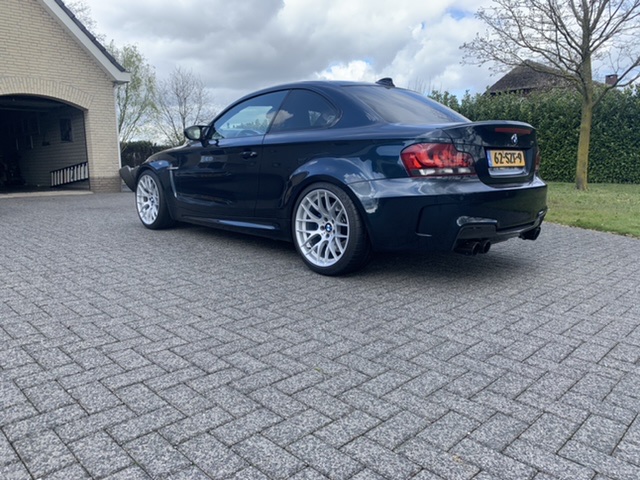

Eindelijk maar eens de originele velgen gemonteerd op de 1M. Doet hem goed tov de zwarte kleur eerst!

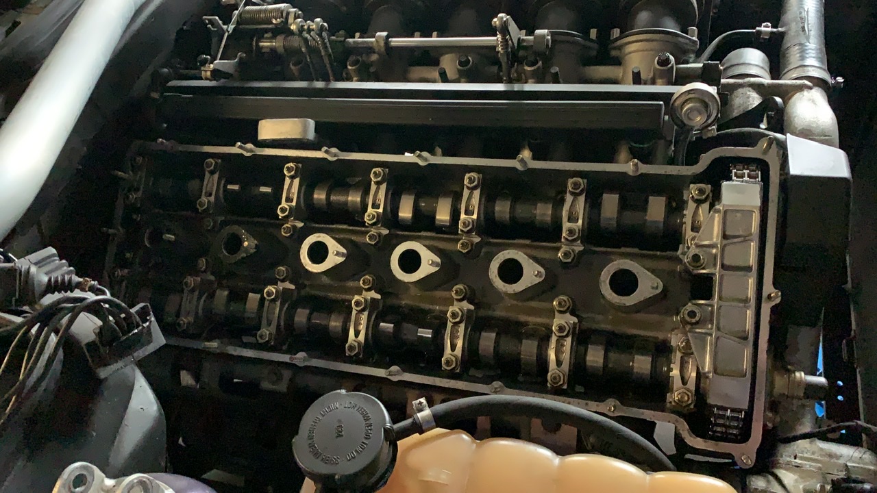

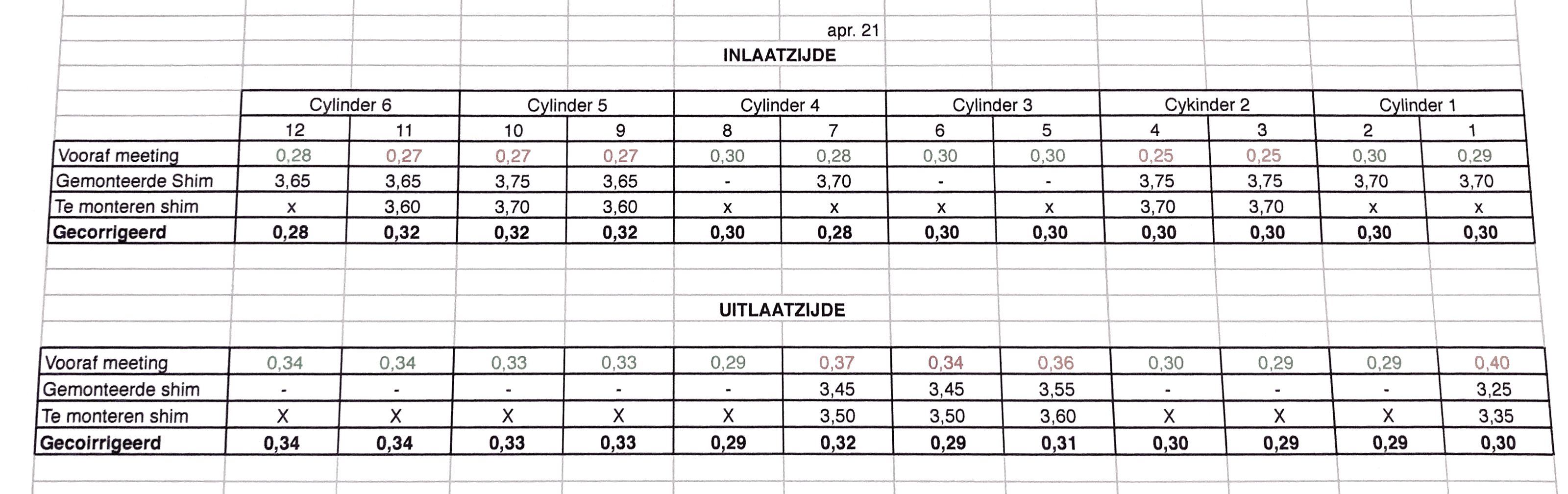

Gisteren druk bezig geweest met de M5, alle klepspeling gemeten, daar waar correctie nodig is de shims even verwijderd om die op te meten. Viel mee, er moeten er 8 gesteld worden. Shims zijn besteld dus ergens komende week afmaken. Kost veel tijd alles meten enzo, maar wel een leuk klusje eigenlijk :)
Ook even snel de olie ververst van de M5, bijna niet mee gereden sinds begin vorig jaar, maar dit seizoen staan er nog wat dagen op de planning en dan maar liever nu alvast fris erin.

Mooi schoon blok van binnen zo te zien!

Staat beter deze wielen zo vind ik!

Prachtig....

Staat heel mooi, blijft heerlijk dik zo’n 1M

KevinK schreef: 11 apr 2021, 15:44 Mooi schoon blok van binnen zo te zien!
Blok is inderdaad helemaal brandschoon, geen enkele aanslag te zien. Was ik ook blij door verrast :D
Er zit ook wel een nieuwe kop op (zat een miniem scheurtje in volgens mij) sinds een jaartje of 10, toen het blok ook opnieuw preventief opgebouwd is. Daarna is er max 15.000km op gezet, met elk jaar nieuwe olie.

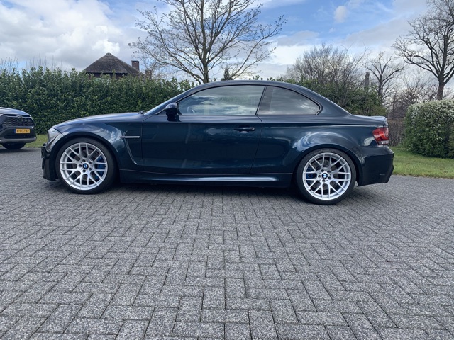

Zo, kleppen van de M5 zijn gesteld. Had een verkeerde waarde van 1 shim genoteerd :bag: , dus moest er nog 1 bijhalen. (0,05 mm dikker ipv dunner) Loopt echt beter nu, loopt mooier rond.
En gewoon omdat ik de zilveren velgen zo lekker vind staan op de 1M, nog maar een plaatje na z’n eerste was beurtje sinds oktober. :love:

Zo dan, de 1M staat echt perfect zo! Heerlijke stance heeft een 1M ook

Echt een lekkere kar zo!

altijd lekker als je merkt dat het blok ook wat lekker rond loopt na wat onderhoudswerkzaamheden :). 1M staat er echt goed bij zo, mooie rijhoogte!

Velgen staan heel mooi Fabian! Heerlijk bommetje is en blijft het zo'n 1M
