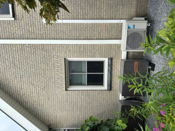

Fabian schreef: 03 jul 2024, 19:29 Gisteren zijn mn 2 Quatt wp’s geleverd, vrijdag wordt het geinstallleerd.
Fabian, gaan de 2 wp'en parallel je vloerverwarming voeden of heb je straks 2 verschillende circuits met ieder een eigen wp?

maurizio schreef: 04 jul 2024, 09:14
Parallel. Ze kunnen los van elkaar werken (bijvoorbeeld om en om draaien wordt automatisch geregeld, dus ene dag de ene en andere dag de andere bijvoorbeeld als de situatie dat toestaat) en elkaar aanvullen indien nodig voor de warmtevraag.

Bericht door Fabian » 05 jul 2024, 11:48
Ze zijn druk bezig, gaat voorspoedig en netjes tot nu toe. Het stelt ook allemaal niet zoveel voor om aan te sluiten.
Met de airco's was ik daar ook al achter gekomen, montage was appeltje eitje, dit is niet veel anders, behalve dan de aansluitingen op de CV maken. (wat ook appeltje eitje is eigenlijk, met juiste materiaal en beetje kennis)
Berichten: 7456
Re: Gas, de prijzen.
Bericht door Fabian » 05 jul 2024, 16:11
Zo, de mannen zijn weg. Keurig gewerkt, alles is netjes afgewerkt, alles opgeruimd (eigen stofzuigers bij zelfs), alles mooi waterpas. Kan er niets negatiefs van zeggen. Ze hebben er met zn tweeen zeg maar 6 uur overgedaan.
Getest, werkt prima, ook de nieuwe wifi thermostaat die ik erbij genomen had was plug and play. Eerst run (met huidige buitentemperatuur wel natuurlijk) had ik na paar minuten al 48 graden in de CV leidingen. Wat niet altijd nodig zal zijn, maar we hadden even om 26 graden binnentemperatuur gevraagd ;)
Tot op heden is het hele traject vanaf offerte, advies, levering en aansluiting vlekkeloos verlopen.

Avond van te voren keurig een ladder gebracht (de monteurs reden allebei een Model Y, dus dat past niet), de ladder en al het afval van verpakkingen etc worden vanavond of morgen opgehaald. Ook niets van te zeggen.....
