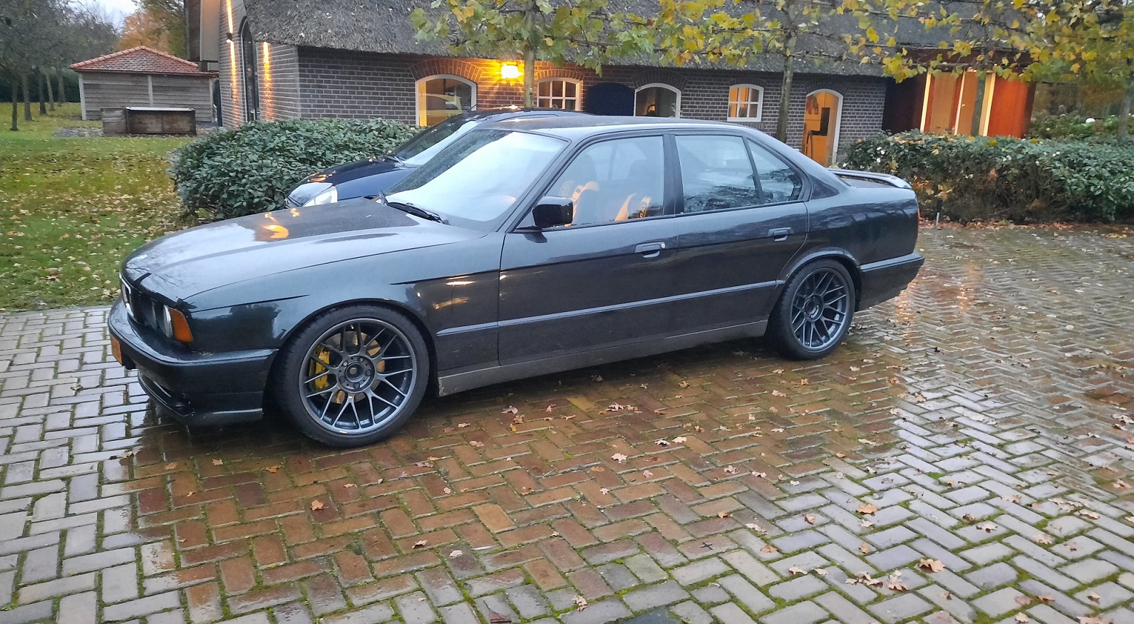

Zonde dat het keramische spul gesneuveld is buiten jouw schuld om Fabian, maar de vervangende set is wel supergaaf. Voor het oog vind ik hem zelfs nog fraaier doordat de klauwen in de kleur van de auto zijn, maar het gaat natuurlijk om de stopkracht. Denk echter dat dat ook niet echt een punt is met zo'n mega set erop :wink:

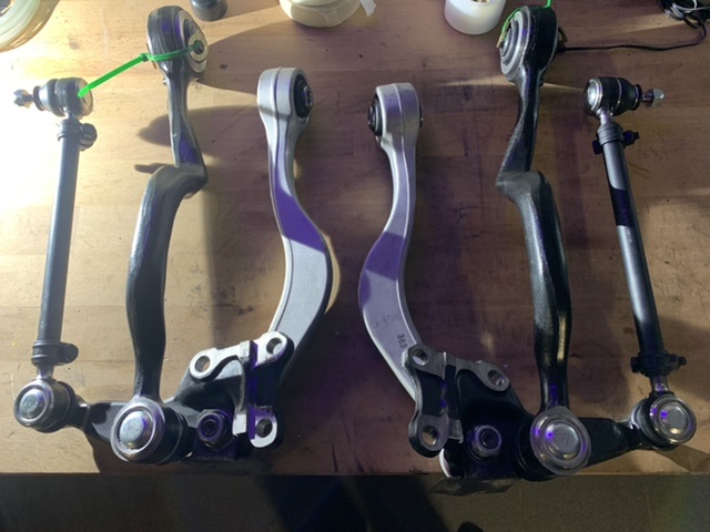

Druk bezig met de voorwielophanging van de m5, t lag allemaal uit elkaar dus maar alles nieuw en upgrades.

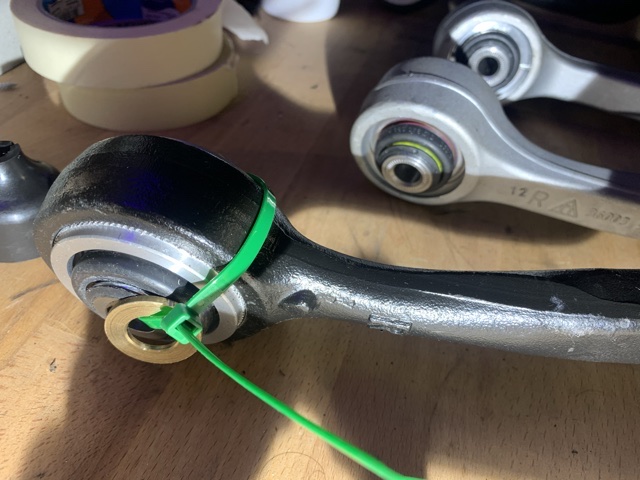

Het begon met een nieuwe onderste draagarm waar Hugo met op tipte van een 850csi, die hebben vaste bussen ipv dat hij in de rubbers hangt. Toen kwam er nog een tip van Hugo dat een 8-serie specialist ook de bovenste draagarm kon maken met een vaste bus ipv rubbers...sja, dus ook maar besteld. Toen ook maar meteen nieuwe fusees besteld bij de dealer, dan is het allemaal weer nieuw. Zeker de fusees hebben natuurlijk al wat meegemaakt door de jaren heen, een keer nieuw kan geen kwaad. Zal strak sturen verwacht ik!
Dan nog de toplagers/camberplates vervangen, er zit speling op. Ik denk dat het een nieuwe set van Intrax wordt, bijna niets te krijgen voor de e34.
Hoop het komend weken allemaal weer inelkaar te hebben, kan hij eindelijk van de brug af, hangt er al sinds eind juli op :(. Dan de remmen inremmen en het nieuwe seizoen tegemoet.

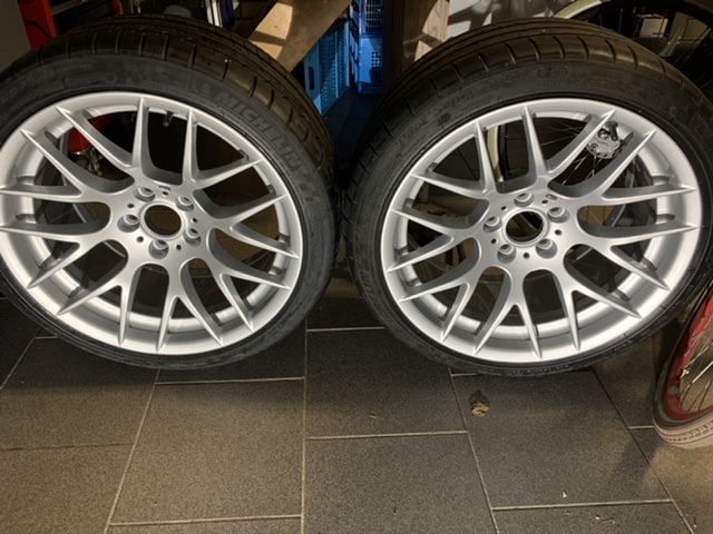

Vandaag eindelijk eens bandjes die ik nog had liggen om de 270m’s laten draaien die ik 2 jaar geleden al eens gescored had bij Leebman. Meteen maar even eronder geschroefd, blijft een mooie combi! Nu kunnen eindelijk de originele velgen eens gespoten gaan worden...

Wielen 2 jaar hebben liggen... ik. zou er na een week of 2 kriebels van krijgen en het af willen handelen... maargoed het zit eronder, snel origineel op knappen en terug wisselen in de lente!

Excuses dat mijn tips je weer veelte veel geld hebben gekost :-D
Gaat echt een mooi verschil geven die draagarmen van Wokke Performance en de Lemforder's met uniballs. Ook een stuk eenvoudiger te monteren trouwens dan dat taaie Powerflex. Ik heb ooit een filmpje gemaakt van de verdraaiing die de bovenste draagarm maakt bij veel stuuruitslag. Filmpje is alweer heel wat jaren oud en toen met de Moosehead spherical bearings maar principe blijft staan:
Inmiddels al weer 10 jaar in bezit en nog steeds erg blij mee. Anyway, iemand ruilen op een 1M? :-D

Knot schreef: 29 dec 2020, 21:03 Wielen 2 jaar hebben liggen... ik. zou er na een week of 2 kriebels van krijgen en het af willen handelen... maargoed het zit eronder, snel origineel op knappen en terug wisselen in de lente!
Sja, maar met 5 auto’s is er altijd wel 1 waar iets aan moet gebeuren. De tuin en het huis hebben ook nog we eens aandacht nodig qua tijd ( en geld) En ik kan mn centen maar 1x uitgeven. Moet toch elke maand even kijken wat er over is voor de hobby en welke auto dan welke aandacht krijgt ;) prio’s he!
Maar wel net meteen doorgepakt met de originele velgen van de 1M hoor :) Die liggen nu bij de hersteller, hopelijk met een weekje gereed.

Zo, wielophanging voor ligt helemaal nieuw klaar om eronder te gaan. Alleen de nieuwe camberplates moeten nog geregeld worden.

Draagarmen etc zitten allemaal weer gemonteerd op de m5. Zit echt snaarstrak, daar is geen beweging meer in te krijgen. Ben benieuwd naar wat ervan doorkomt in de auto, het zal we iets meer trillingen en geluid doorgeven.
Nu nog de camberplates, gewoon niet te vinden voor de m5. Dus wellicht toch dit uitelkaar en kijken of iemand er een nieuw lager in kan zetten.

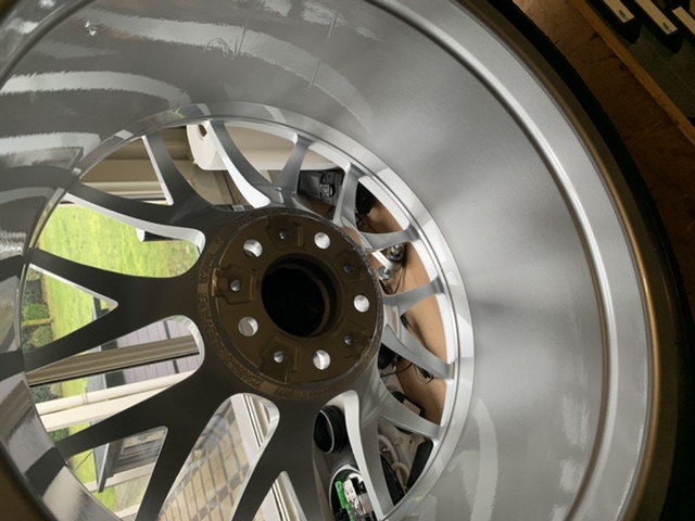

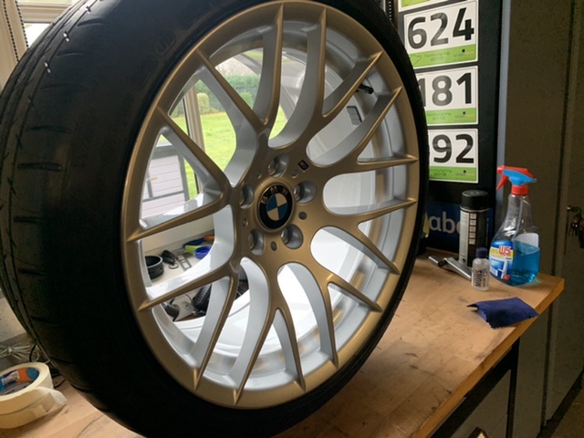

Gisteren waren de velgen van de 1M klaar. Kan niet anders zeggen dan helemaal top, kleur is top, afwerking is top. 1 kleine onvolkomenheid gevonden, maar ik ben wat dat betreft een zeikerd :), laten we lekker zo, ik ben tevree. De eerste keer dat ik een poedercoating zie die wel goed gelukt is, zonder sinaasappel effect én de juiste kleur.
Ze hadden helaas wel 1 achterband gemold bij demontage, dus er zit keurig een nieuw Pilot Super Sport op. Ze schrokken wel van de prijs ervan :). Gelukkig was de andere ook nog nagenoeg nieuw, dus weinig verschil links en rechts.
Ben ze nu in de glascoating aan het zetten, dat scheelt weer met schoonmaken. Pokkeklusje met zulke velgen, maar ja :)
