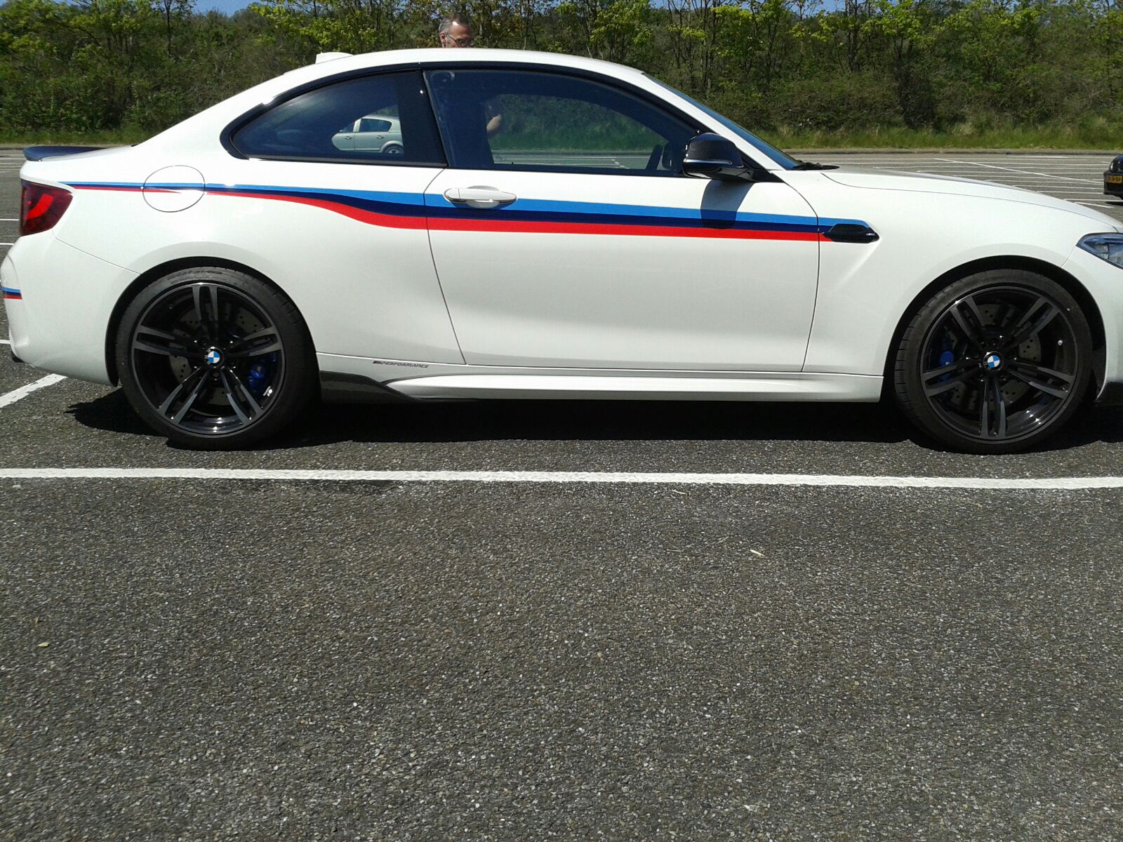

Dit is de remmerij onder de Rijswijkse demo, volgens mijn info voorzien van de optionele mperfomance variant. Ik vond ze zeer indrukwekkende vertraging geven vooral als je door de polder aan het 'pushen' bent, alleen op normaal tempo door een dorp of stad rijdend vind ik ze veels te bijterig, mijn compaan die de auto mee had vond exact hetzelfde. Overigens heb ik hem maar 25 minuten bereden en zal ik later nog wat impressies delen alhier.

Ik heb wss diezelfde wagen (JF-672-L) gereden en bij mijn dealer gevraagd hoe het met deze remblokken precies zat en die gaf aan, na bevestiging via de mail van BMW Fleetmanagement Rijswijk, dat het de standaard remblokken betrof en ook standaard onderstel en dat de wagen alleen optisch M Performance was uitgevoerd plus de MP uitlaat. Ik vond hem ook ontzettend scherp remmen vandaar dat ik het heb nagevraagd.

Is idd dezelfde Mark, dan was de verkoper niet goed op de hoogte. Maar het scherpe vergde in druk verkeer de nodige aandacht/gewenning; je wil ttenslotte geen fietser achterop ofzo.

Ik vond het erg zenuwachtig remmen, lastig te doseren. Misschien wat meer oefenen ...
