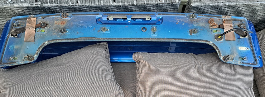

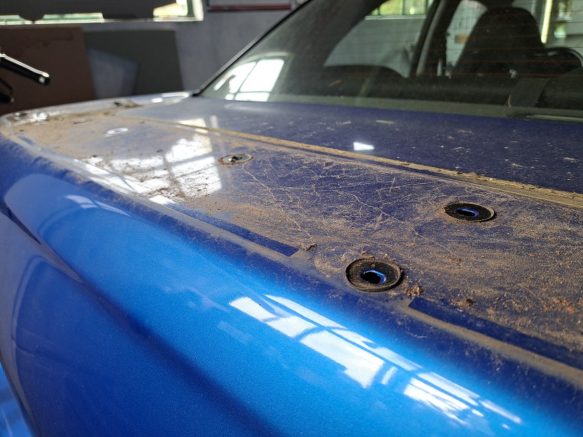

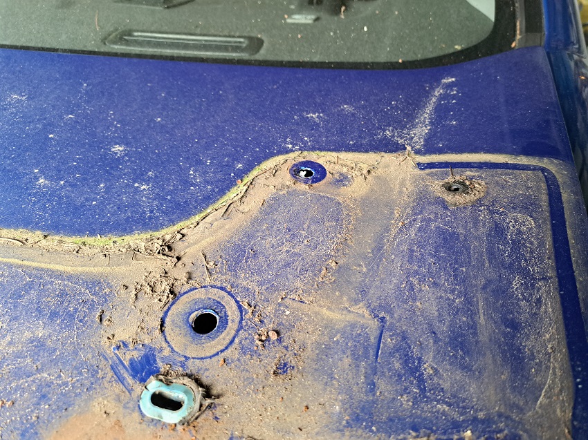

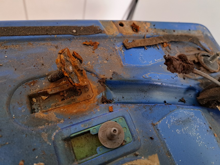

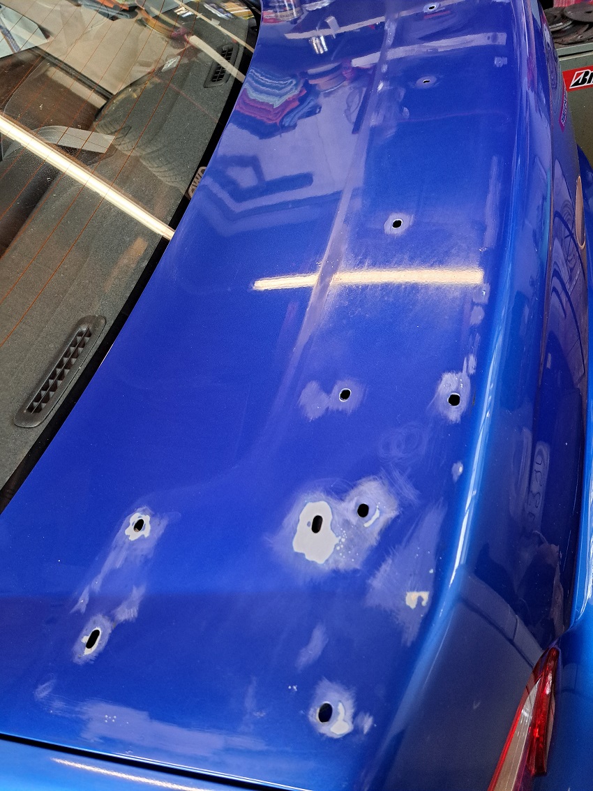

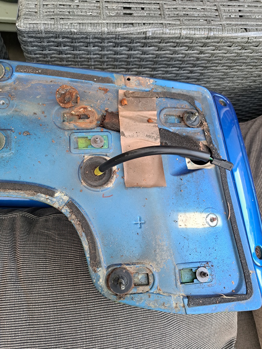

Updatje van hier.....even bezig geweest met de Soebaroe, reden was dat na een regenbui de kofferbak vrij vochtig was rechts achterin.
Eerst opgezocht waar t vandaan kon komen, grootste kans was ergens via de 12 boutgaten of via de doorvoer van het remlicht van de achterspoiler die op de achterklep zit.
Gelezen en gehoord dat het plaatwerk onder de spoiler zwaar verroest kon zijn, zo erg dat je zelfs een nieuwe klep nodig had....dus vol moed begonnen de 12 bouten los te maken om een blik te werpen hoe het erbij stond.
Gelukkig viel t mee, sommige bouten waren wel zwaar verroest en op de klep wat hele lichte oppervlak roest....pffff, ook de lekkage gevonden, 1 van de bouten was zo verroest dat ook het rubber wat tussen de klep en de spoiler zat mee was gaan rotten en dus was gaan lekken daar.
Ook tussen de spoiler en de klep was wel heel veel zand en andere meuk verzameld de afgelopen jaren..... Dus nu de boel goed schoonmaken en nieuwe bouten/rubbers/en bevestigingsmateriaal bestellen bij de dealer.

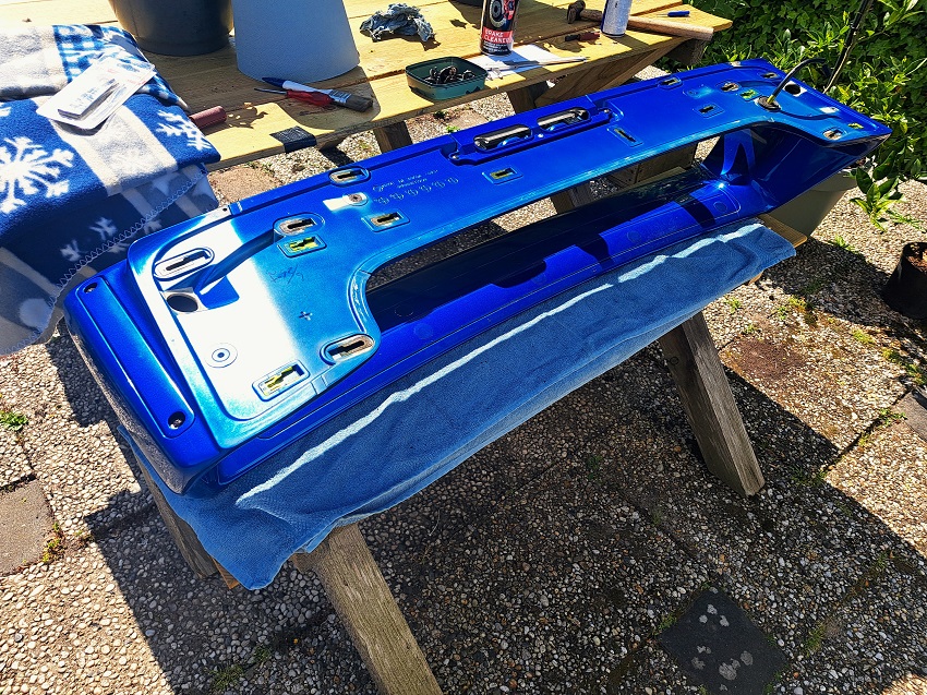

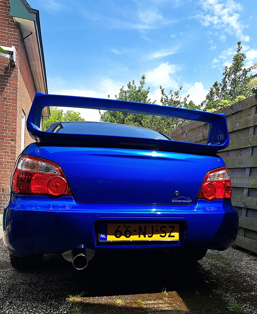

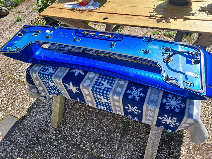

Ondertussen een pakketje van de dealer opgestuurd gekregen met alle bevestigingsmaterialen.
Had ook in de tussentijd gehoord/gelezen dat men het ook wel eens alles met kit deed, de montage.....alles volspuiten om geen lekkage meer te hebben, en dat dat een 'goede' oplossing was...
Ik heb het liever hoe Subaru het zelf bedacht heeft met OEM rubbers/bouten ed. gewoon af fabriek dus, dat heeft het 23 aar volgehouden.
Had dus de onderzijde van de spoiler helemaal schoongemaakt, alle meuk verroeste bouten rubbers en rotzooi van afgelopen jaren.
Ook het plaatwerk schoongemaakt waar de spoiler op gemonteerd zat en wat oppervlakte roest/aanslag verwijderd en deze weer blauw gespoten.
Ondertussen de spoiler voorbereid voor de montage de nieuwe bouten&rubbers en de pakking erop geplakt.
Daarna weer gemonteerd en uitgetest met de tuinsproeier van alle kanten op de achterkant gericht en toen voorzichtig gekeken.....het was droog !
Ondanks de kofferbak regelmatig erg vochtig was geweest in het verleden daar geen roest, alleen het reservewiel wat daar ligt is best verroest, kijken wat ik daar aan kan doen.
En zo staat tie er weer bij:
