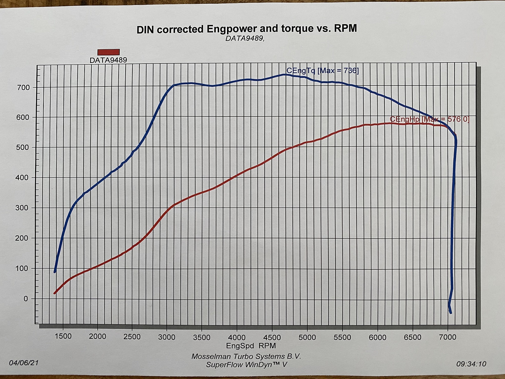

Vanochtend bij Mosselman geweest met mijn auto, ik had deze verleden week wel even bijna leeg gereden en vervolgens deze afgetankt met 100+ bij Looman Aalsmeer. Met mijn matige timing in het achterhoofd was ik wel benieuwd wat 2 octaan meer kan bereiken.
Viel me dus niet tegen, 576pk en nul timing correctie ( wel 1 kleine correctie op t eind, maar die was zo klein )
Ik had verwacht rond de 520pk uit te komen op de bank van Mosselman, omdat deze best wel conservatief schijnt afgesteld te zijn.
Zijn advies was dan ook om t zo te laten, want er was ook maar een minimale winst te behalen.
bijlage dyno Mosselman: btw boost staat bij mij op 22psi

Top.
Ik zou bijna zeggen: Waar ligt de grens? :P

Thanks,,,
WMI is nog mogelijk, maar aangezien er voor de B58 nog geen direct port wmi is, ga ik dat niet doen :)
Doel van mijn bezoek was omdat ik wilde dat er geen timing correcties waren op mijn huidige map, dit is eigenlijk met het tanken van 100+ opgelost.

Prachtige kromme. Scheelt eigenlijk maar heel weinig met die van mij.
Wat worden je 100-200 Dragy tijd ? :wink:
6,5 seconden.?

Koppel is inderdaad vrijwel hetzelfde, vermogen is iets minder, maar vind t nu prima zo hoor :) dragy 100-200 moet t een keer goed weer zijn en rustig op de weg, maar dat komt nog wel, zal denk ik ook ongeveer 6.5 seconden zijn, ik heb met mijn xdrive iets meer verlies dan jouw rwd.
